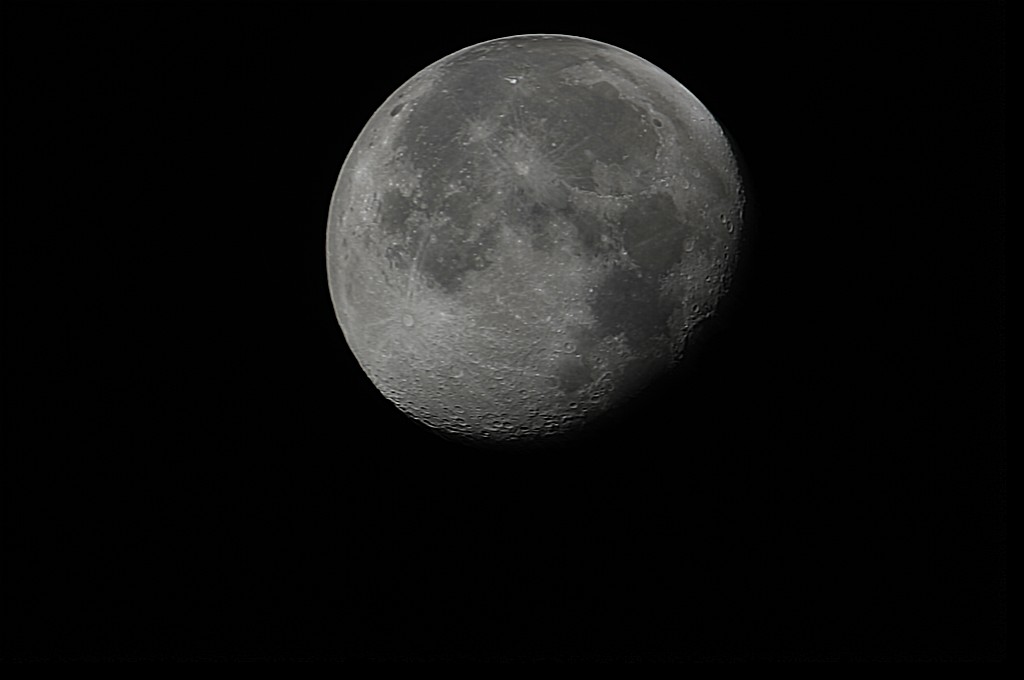

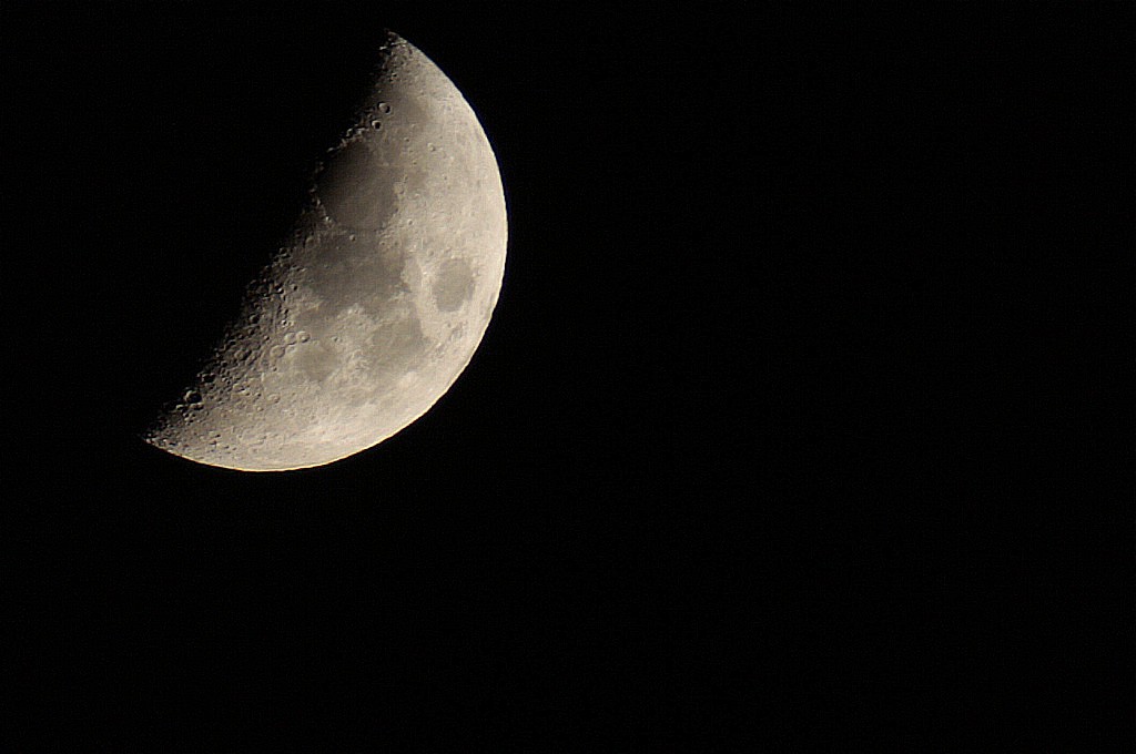

so ich habe mal den Mond fotografiert und bin mir nicht sicher bin ob ich beim Stacken "alles" richtig gemacht habe.
Zuerst habe ich mein AVI aus der Canon 40d mit dem Program "pipp" in "tiff" umgewandelt und das dann mit registax im wavelet bearbeitet.
Ich habe auch probiert zu stacken und fand das dabei nicht viel heraus gekommen ist im und Grunde genommen haben sich 30 min Wartezeit nicht gelohnt, zumindest habe ich das gefühl.
Diese Bild hier ist ein Einzelbild ohne Stacking nur aus den zerlegten Frames

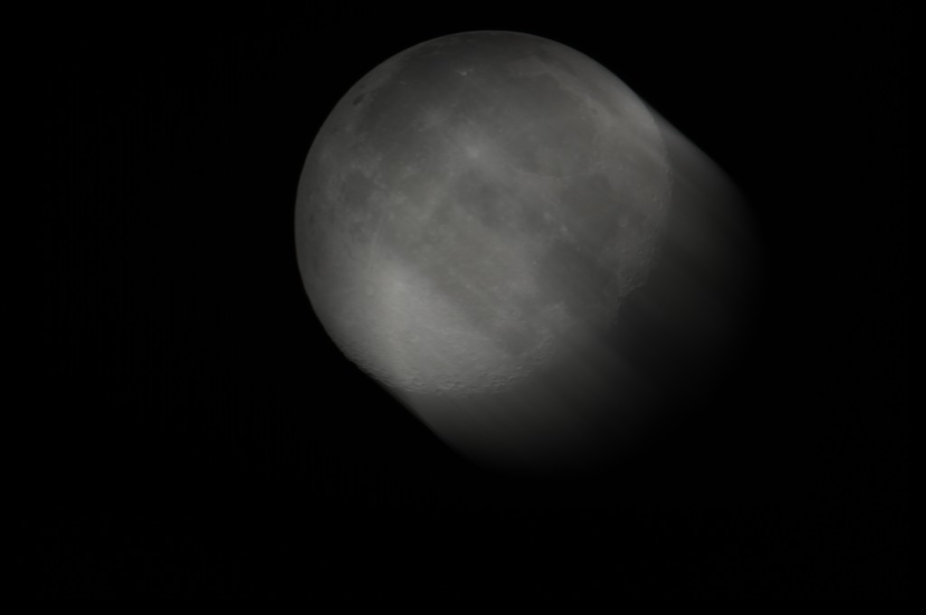

Das Stacking mit dem DSS ging völlig schief.
500 Frames gestackt und völlig überbelichtet raus gekommen. Na da muss ich mich erstmal einlesen und üben,
ich denke für den ersten Versuch geht das.

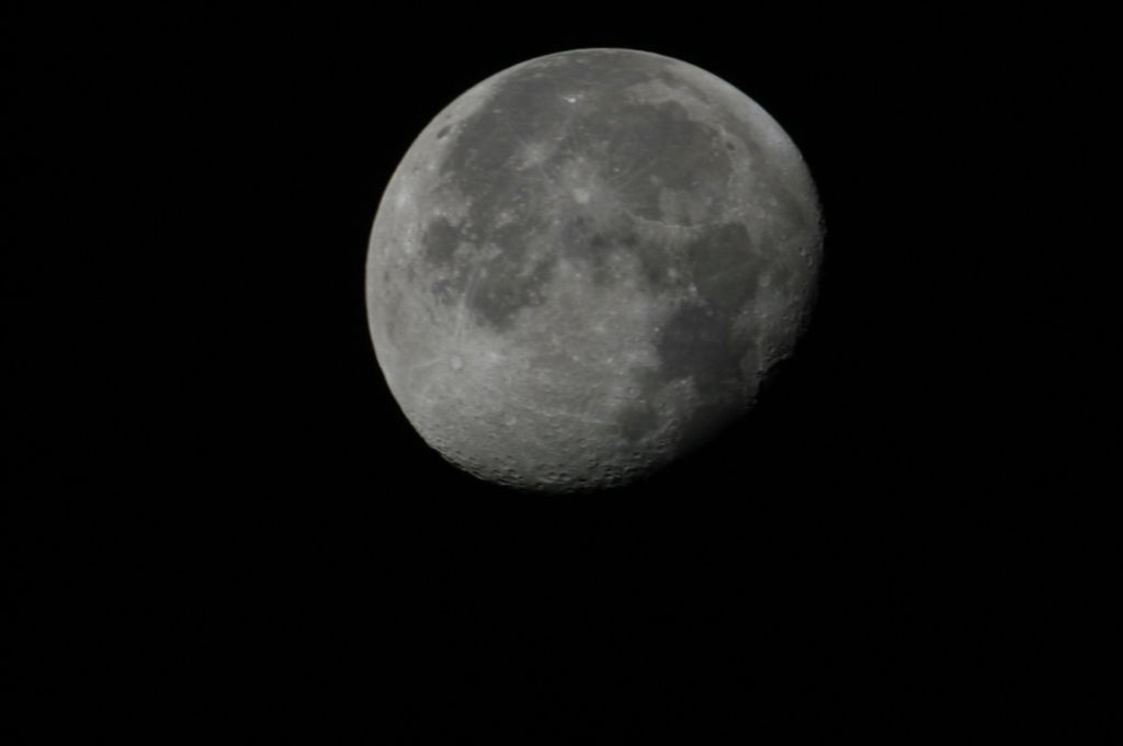

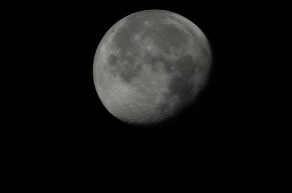

Moinsen, ich habe noch mal nachgelegt.
ging nun schneller ......
ok über konstruktive Kritik würde ich mich freuen.

Moinsen,

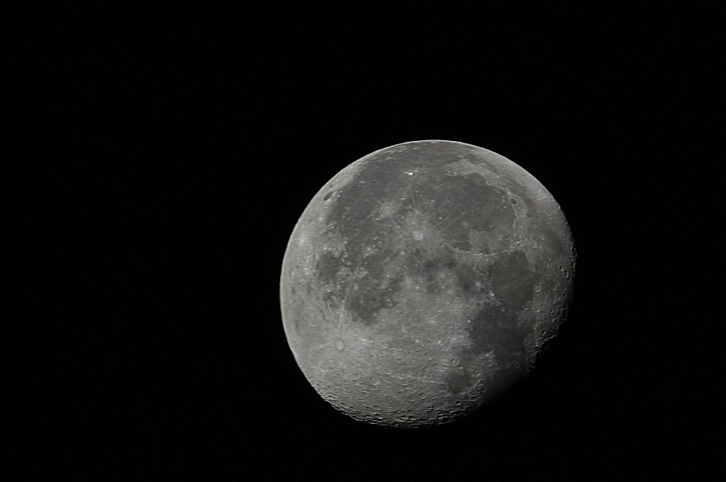

also, wenn ich gestackt habe dann sieht das Bild im Grunde genommen genauso wie ein ungestacktes aus, ich erkenne da keinen Unterschied weder mit Zoom noch ohne. Einen Unterschied erkenne ich erst beim bearbeiten im Wavelet....., aber das könnte ich auch ohne stacken erreichen.
das ungestackte Bild
das gestackte
gestackt und wavelet
wieso ist das gestackte unschärfer als das ungestackte?

Hallo.
1. Den ganzen Müll an unscharfen oder verwackelten Bildern löschen !
2. Beim stacken unbedingt wissen wie die Einstellungen je Software dazu sein müssen.
3. Es kann nicht schaden, wenn im jedem Bild der Mond die fast gleiche Position hat. Nicht alle Programme kommen damit klar. Auch wenn es angeblich gehen soll. Das zeigt dass Bild 1090 zum Beispiel sehr gut. Also besser immer in mitte Bild Fokusieren. Ja, dass macht Arbeit, da man meißtens auch nicht vergessen sollte neu zu fokusieren und der Mond schnell sein kann.

Hallo Allpen,
grundsätzlich verarbeiten Stacking-Programme für Mond und Planeten die Videodateien (*.avi oder *.ser) direkt, ohne dass man sie zuvor in Einzelbilder zerlegen müsste. Ich meine aber mal gelesen zu haben, dass die Videos aus einer DSLR komprimiert sind, im Gegensatz zu einer CMOS-Planetenkamera (sowas von ASI oder QHY oder...) wo die einzelnen Frames im Video im Prinzip Rohbilder sind.
Ein Stacking-Programm wie Deep Sky Stacker ist zum Stacken von Mond- oder Planetenbildern nicht geeignet, weil es nicht in der Lage ist, die seeingbedingten Verzerrungen der Einzelbilder zu analysieren und zu korrigieren. Ganz früher konnten das die Planeten-Stacker wie Giotto auch nicht, aber dieses "Dewarping" ist eine ganz wesentliche Funktion dre aktuellen Programme wie AutoStakkert oder (mein Favorit!) PlanetarySystemStacker.
Wenn Du also keine CMOS-Kamera zur Verfügung hast, könntest Du beim Mond zunächst RAW-Bilder mit Deiner DSLR aufnehmen. Das werden dann nicht tausende sein, sondern vielleicht einige Dutzend, aber damit kannst Du mal anfangen und Dich in die Abläufe mit einer Stacking-Software reinarbeiten.
Was ja schon geschrieben wurde: Müll löschen statt damit das Ergebnis versauen!
Hinsichtlich der Verwendungsrate der Bilder kann man sagen: wenn wenig Rauschen in den Bildern ist, kann man eine kleine Rate (vielleicht 5...10%) nehmen, damit man dann die seeingbedingt besten Bilder erwischt. Je mehr es rauscht, desto mehr Bilder muss man stacken, damit später aus dem Rauschen durch die Schärfung keine Artefakte entstehen.
Nach dem Stacking kann man dann im selben Programm schärfen. Eine eventuell notwendige Nachbearbeitung (Gradationskurve anpassen, Farbsättigung erhöhen, Crop etc.) machst Du dann in einer "normalen" Bildverarbeitung Deiner Wahl. Mir gefällt Affinity Photo sehr; es kann alles was man so braucht und preiswert ist es auch.
Meine Stolpersteine beim Aufnehmen von Mond und Planeten mit einer QHY 5III 462C waren:
* keinen Weißabgleich bei der Aufnahme gemacht, Bilder hatten deswegen einen üblen Farbstich. Abhilfe: in der Aufnahmesoftware Sharpcap das Histogramm für Rot, Grün und Blau übereinander bringen, indem man die Anteile von Rot und Blau anpasst (Grün in der Mitte stehen lassen).
* Gain zu hoch aufgedreht, Bilder verrauscht. Abhilfe: etwas länger belichten
* Aufnahmesoftware Sharpcap verliert Frames: USB-Datenrate passend einstellen.
* Bei Jupiter max. 2 Minuten aufnehmen, sonst hat man durch die Rotation eine Unschärfe. Das kann mit passender Software korrigiert werden, aber man muss sich das Leben ja nicht schwer machen ;-)
* Framerate war unerwünscht gering: maximale Framerate ist natürlich durch die Belichtungszeit begrenzt. Wenn das nicht der Flaschenhals ist, kann man die "Region of interest", also den eigentlichen Aufnahmebereich, verkleinern und so ordentlich Dampf machen.
* Bild ist unscharf: tja, das kann mehrere Ursachen haben. Kollimation des Teleskops sorgfältig prüfen. Viel Zeit zum Fokussieren nehmen, das ist eine diffizile Geschichte. Mir hilft ein Motorfokus dabei sehr, weil man das Teleskop nicht beim Anfassen in Schwingungen versetzt und weil ich mit meinen Wurstfingern nie so fein einstellen könnte wie der Motor. Last but not least: das Seeing. Manchmal taugt es einfach nichts. Wenn Du in mehreren Minuten nicht wenigstens blickweise auf dem Monitor Details des Zielobjekts erkennen kannst, kannst Du eigentlich einpacken.

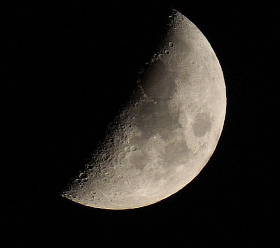

Ich habe mal ein Mondbild mit AS gestackt 368 bilder u. m. Registaxx geschärft.
hier das Ergebnis
