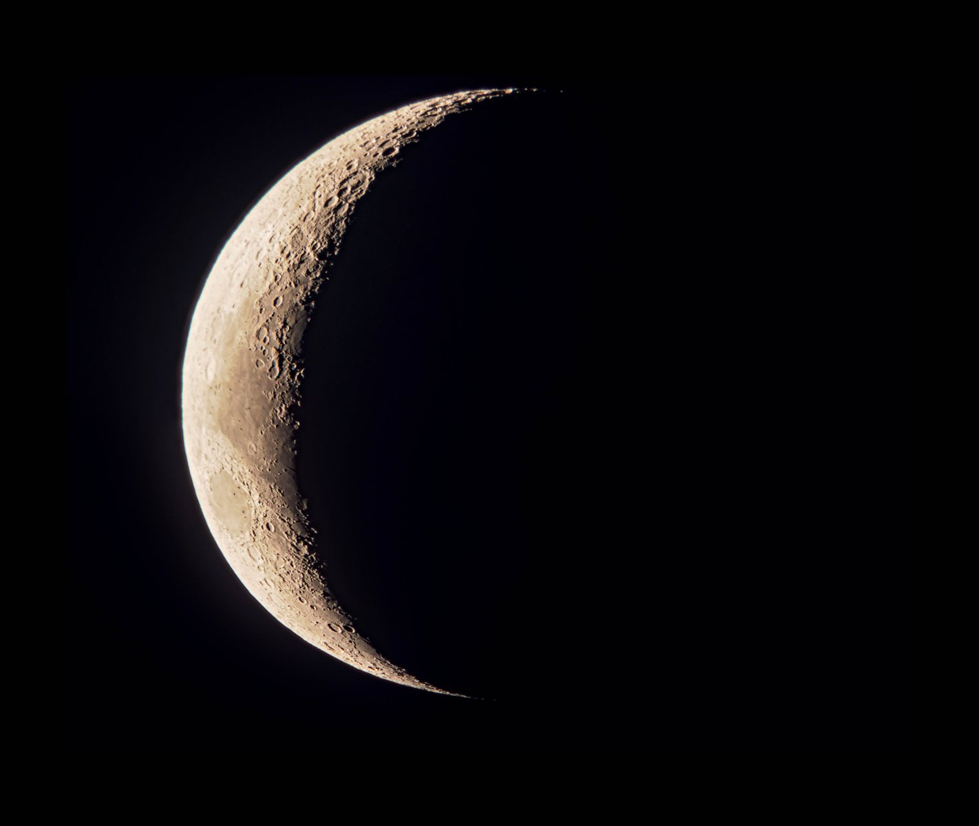

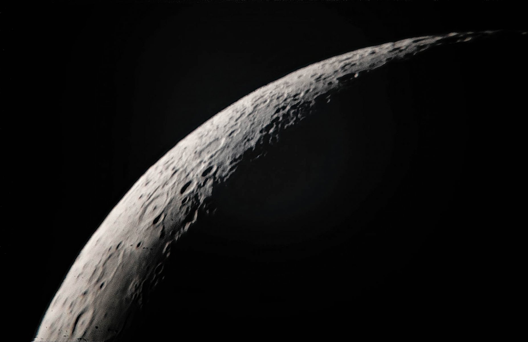

ich möchte mal eure Meinung zu meinem ersten Mondfoto Versuch wissen.
Ich habe viel mit unterschiedlichen Einstellungen und Okularen experimentiert. Am Ende habe ich dann die besten Fotos gestacked und mit Photoshop nachbearbeitet.
Waren jeweils aber nur fünf bis zehn Fotos.
Jetzt wo ich weiß, mit welcher Einstellung der Kamera ich die besten Ergebnisse bekomme, werde ich als nächstes mal eine größere Serie fotografieren und auch mal avi Stacking probieren.
Sind die Fotos eurer Meinung nach einigermaßen brauchbar, oder mache ich grundsätzlich grobe Fehler?
Gemacht mit 114/900 Tasco, 20mm Plössl Okular und teilweise 2x Barlow
Kamera Sony a6500

Hallo Dennis,
hast du durch die verschiedenen Okulare fotogrfiert oder wie muss man sich dein Shotingaufbau vorstellen? Vorweg kann ich sagen, das die Aufnahmen recht gut ausschauen.
Danke!
Ja. Durch das Okular fotografiert mit entsprechendem Adapter.
Ich denke, dass ich mit mehr Fotos oder AVI Stacking zu noch besseren Ergebnissen kommen müsste.
Außerdem habe ich sie Software Astra Image mal angetestet und für sehr gut befunden. Das Ergebnis sieht ebenfalls besser aus. Leider funktioniert mein activation key nicht.
Ich hoffe, der Support kann da schnell helfen.

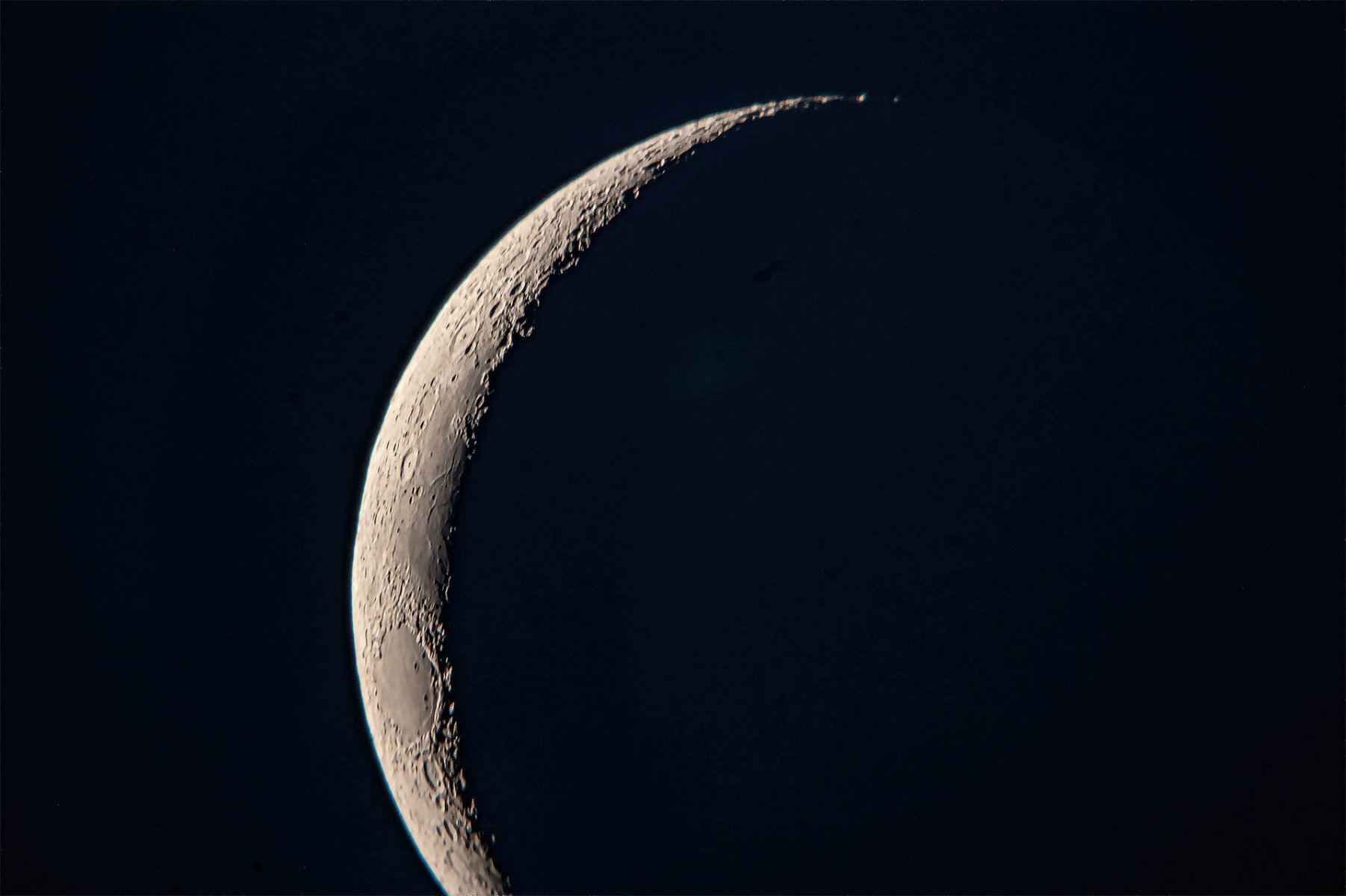

Ich bin auch erstaunt, wir gut das funktioniert. Foto vom Aufbau kann ich nachher mal machen.
Das Bild ist bis fast zum Rand gestochen scharf und ich habe lediglich ganz am Rand Koma.
Ich habe gestern mal gefilmt und werde das gleich stacken. Ich habe zwei Aufnahmen gemacht. Ein mal die obere Hälfte und ein mal die untere. Ich hoffe, dass ich darauf ein Komplettbild kombinieren kann.
Gefilmt habe ich im 4K Super 35mm Modus.
Das bedeutet, dass die 24 Megapixel des Sensors komplett ausgelesen werden und dann in der Kamera auf 4K herunterskaliert wird.
Das ergibt ein superscharfes 4K Video.
Hier: Mond 2020-05-26
Ich werde das fertige Bild nachher hier posten.

Ok, da bin ich jetzt aber ein ganz kleines bisschen stolz drauf... :p
Hätte nicht gedacht, dass das gleich so gut funktioniert.

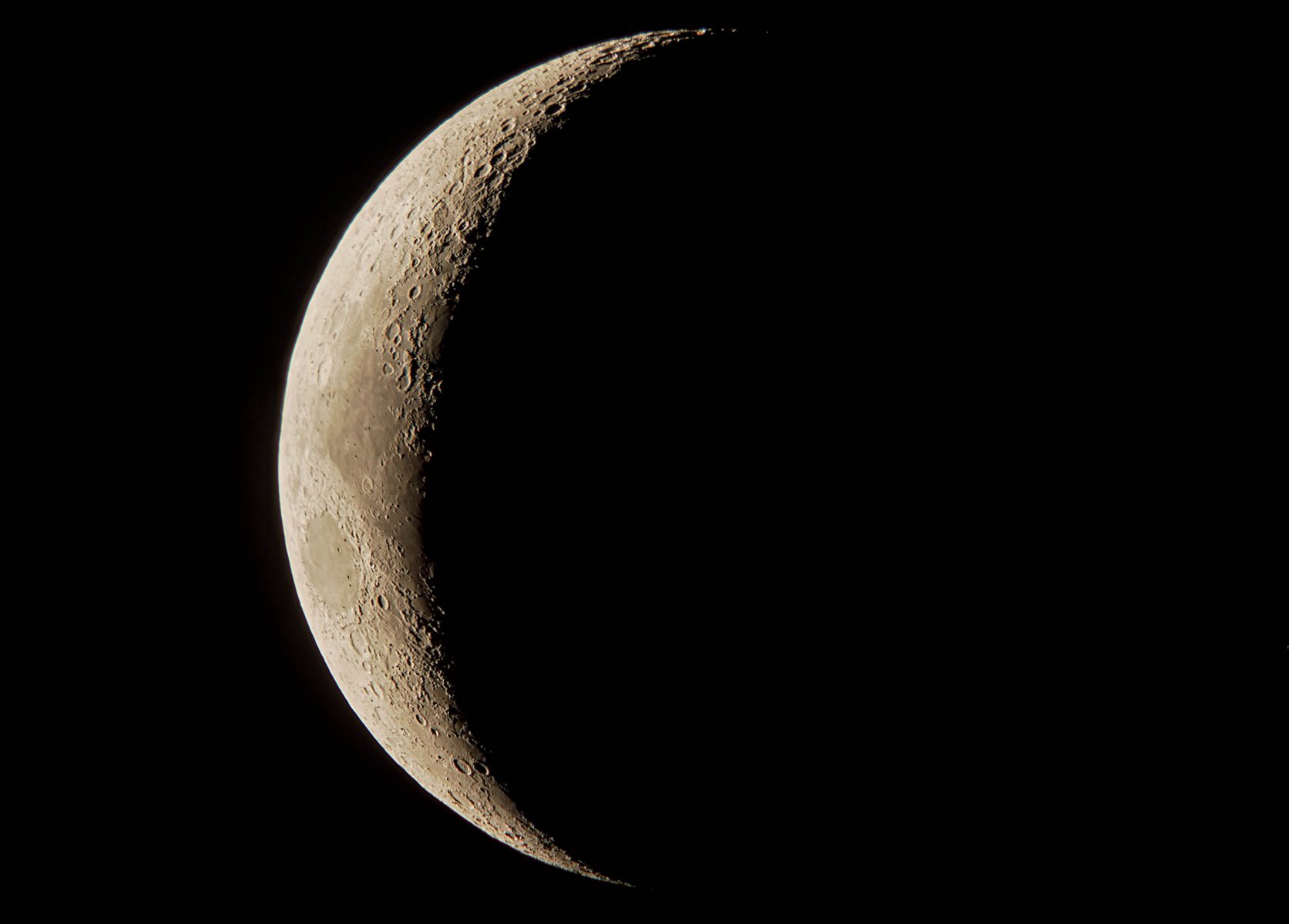

Hab es jetzt noch mal etwas besser hinbekommen.
Gleiches Rohmaterial aber besseres Stacking.

Was dein Ergebnis vom erneuten Stakking angeht, muss ich auch sagen, daß mir das besser gefällt - es ist homogener.
