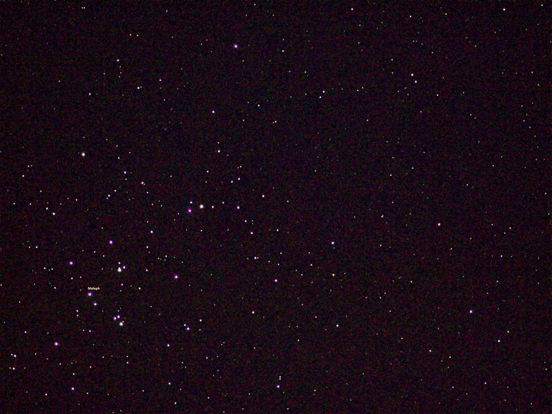

Bitte mal um eure kritische Meinung.
Habe bisher nur Planeten, Sonne und Mond gearbeitet (mit ASI Kameras ).
Größere Felder sind ja nun mal eine ganz andere Nummer.
Das Bild von M44 ist mit einem 80/560 APO aufgenommen.
25 sec. Belichtung ISO 800 mit EPL3 MFT Kamera und Flattner, nur ein Bild !, ohne Dark und Flat, da sind also noch Reserven.
Danke
N50.

Hallo Nancy,
hat einiges an Rauschen. Ich schätze mal, die Kamera ist auch nicht die lideale Astrokamera.
Als nächsten Schritt würde ich Dir empfehlen, mehrere Aufnahmen mit kürzerer Belichtungszeit zu stacken. U.B. Mit Siril.
Ich habe mir angewöhnt, während des Abbauens noch eine Reihe Darks zu schießen - einfach mit dem Objektivdeckel vor der Optik. Auch die würden in Siril zur Reduktion des Rauschend beitragen.
Also - guter Einstieg mit Potential.
Grüße, Thomas
