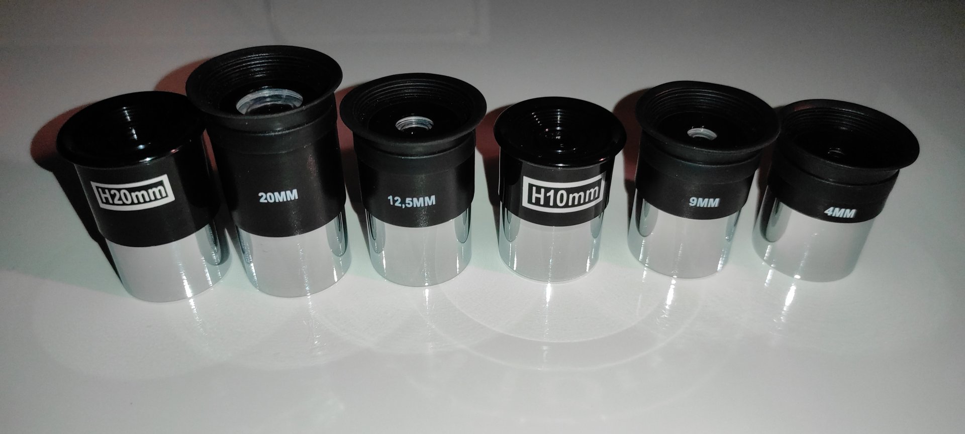

Ich habe vor meinen Okularsatz zu erweitern. Mein aktueller Okularsatz besteht aus den Beipackokularen meiner beiden Teleskope und ist in der nachfolgenden Abbildung dargestellt:
Dieser setzt sich zusammen aus (von links nach rechts): 20mm Huygens , 20mm Kellner, 12,5mm Kellner, 10mm Huygens, 9mm Kellner, 4mm (müsste auch Kellner sein).
Die beiden Huygens Okulare sind von Orbinar. Die Kellner Okulare waren bei meinem Astrolon Refraktor dabei. Ich weiß, es sind nicht die besten, aber man hat was man hat.

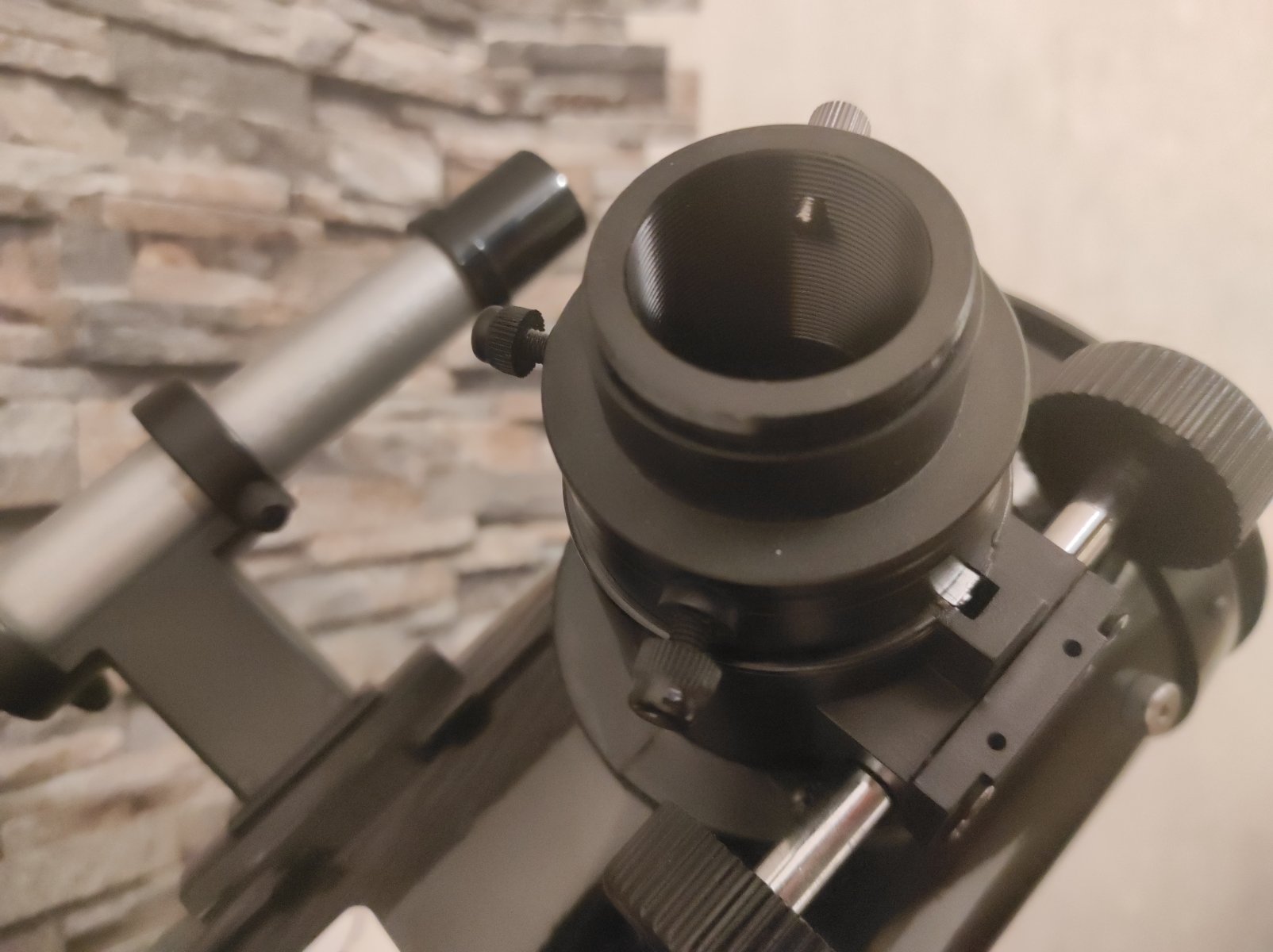

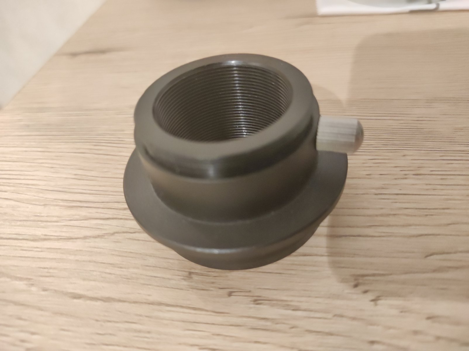

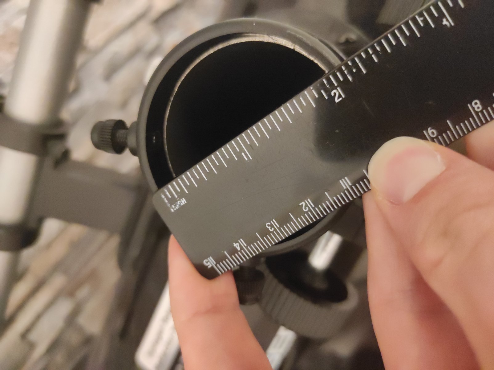

Das denkt ihr. Das dachte ich. Das denkt wohl jeder normale Mensch. ABER: Die Wege von Bresser sind unergründlich!
Da ist Werksseitig ein 2" OAZ drangeflanscht worden. Wer's mir nicht glaubt:
Und das ist der 2" zu 1,25" Adapter, den ich aktuell benutze und den es beim Kauf dazu gab:
Es mag jetzt zwar lustig wirken, das ist es aber nicht. Durch den Adapter sind meine Okulare mit nur 2-3mm Rausziehen des OAZ im Fokus. Und ihr wisst ja was das bedeutet. Fast der komplette Auszug ragt in den Tubus und Blockiert fast 13% der Gesamtfläche. Obstruktion lässt grüßen :rolleyes:.
