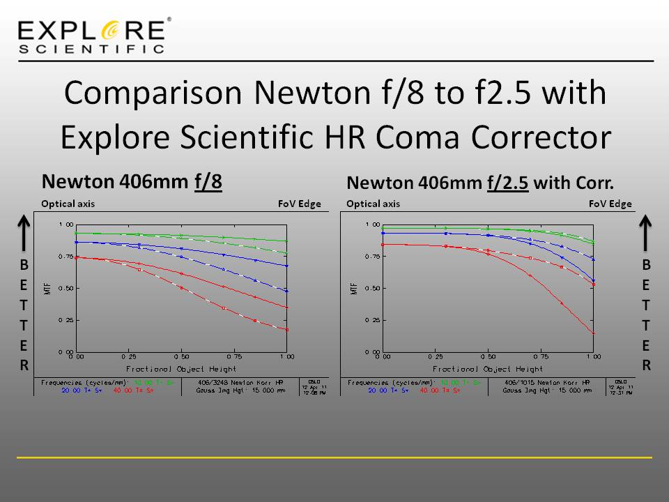

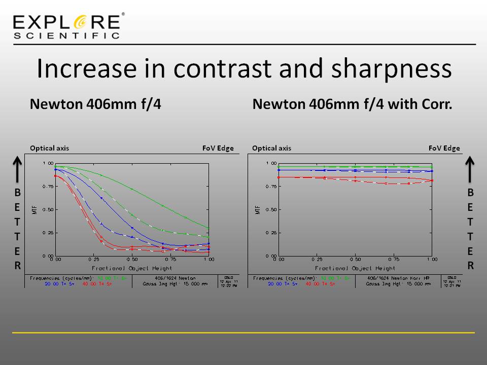

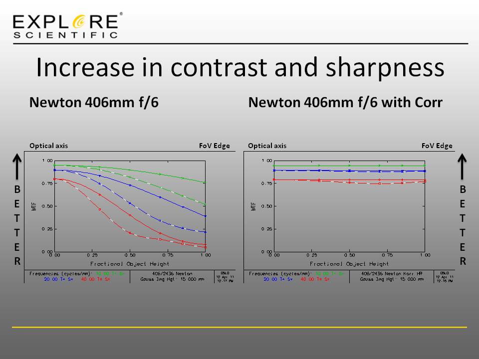

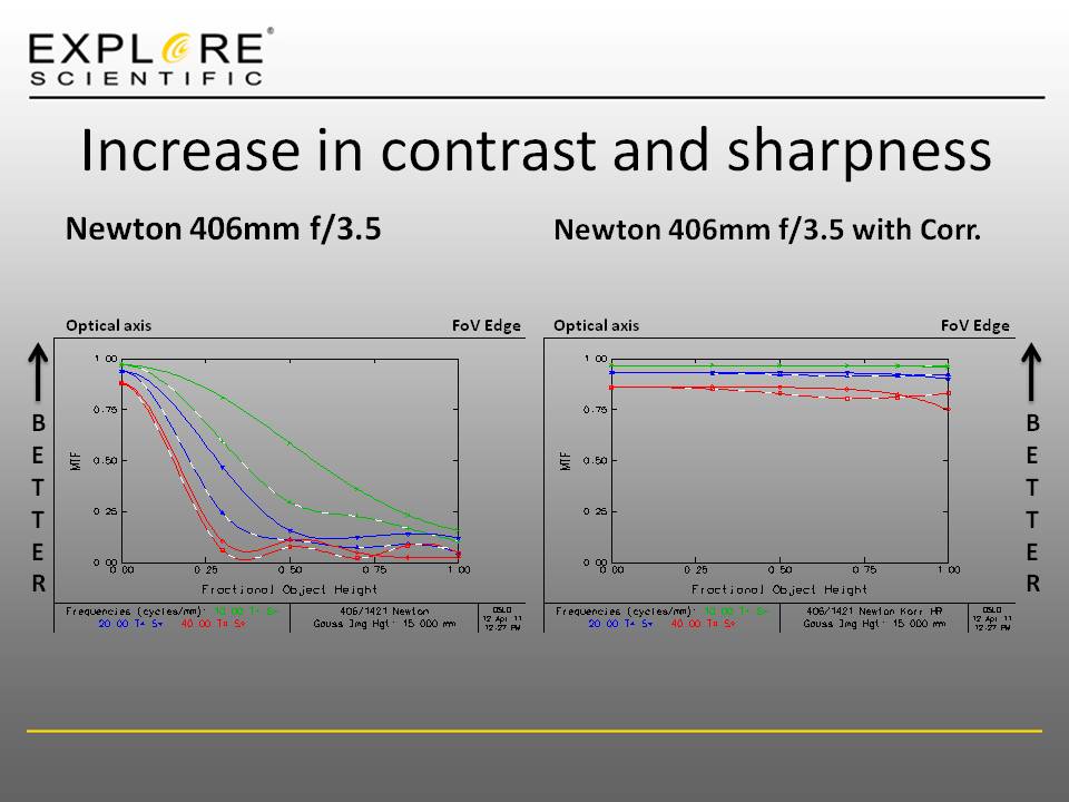

Einfach ein geiles Chart :super:
Ich weiss jetzt auch wie man das lesen muss, und die für mich wichtige Information ist, dass die Korrektur auf der Achse, also das einzige was ein Newton von sich aus perfekt kann, nur sehr, sehr wenig in Mitleidenschaft gezogen wird.
(Das wäre sonst das visuelle K.O. Kriterium für jeden Coma-Korrektor)
Extreme zeigen das immer viel besser, und f/2.5 *ist* definitiv ein Extrem.
So wie es aussieht, wird man sich eher um die Hauptspiegelqualität einen Kopf machen müssen :schwitz:
(was nebenbei für jede Art von Zubehör-Diskussion ein wichtiger Punkt wäre, in Sachen "undokumentierte Hauptspiegel Features" sage ich jetzt mal nix konkretes, was nicht heisst, dass ich es nicht könnte :pfeif:)
Danke und Gruß
Kai

nur kurz ein paar Worte zu offengelegten Spezifikationen:
Tassilo hat nicht nur die MTF's für 16" f/2.5 reingestellt, sondern mir angeboten, die konkreten Werte für Achse und Feld für einen 21" f/2.7 zu rechnen (effektiv 530/1430). Danke!
Genau so ein Rohling liegt bei mir herum, der fehlende Korrektor kann nun nicht mehr als Ausrede dienen :schwitz:
Ich werde keine Zahlen nennen und Tassilo wird sicherlich nicht für sämtliche Durchmesser und Öffnungsverhältnisse diesen Aufwand betreiben.
Trotzdem steht für mich als Spiegelschleifer fest:
Der Korrektor ist theoretisch so gut, dass man in jedem Fall und völlig ausschließlich nur die Spiegelfehler sieht!
Will heißen: Ohne kritische Spiegelmessung ist jede differenzierte Testaussage sinnlos.
Das bedeutet auch, dass man diesen Korrektor schwerlich angemessen am Himmel testen kann. Vielleicht kann man ein paar Aussagen für verschiedene Okularkombinationen treffen, wobei die Frage steht, wie gut die Okulare sind.
Man muss bedenken, dass f/2.7 um einen Faktor 3x bis 5x "bösartiger" zu Okularseitigem Equippment ist wie f/4 !
Der visuell wichtige Part, nämlich eine perfekte Achsabbildung mit sanften Übergang ins Feld ist voll erfüllt.
Und selbst 10mm von der Achse entfernt ist die Korrektur so extrem gut, dass es mir als Achsabbildung vollauf genügen würde.
Soviel zu den Fakten.
Wer will, kann versuchen von Televue (nix gegen Televue!) oder ASA entsprechende Daten zu bekommen.
Ich habe zB noch nicht ein einziges Testprotokoll von ASA zu den Korrektoren gesehen, obwohl solche Tests auf ASA Page beworben werden.
ps. Ich kenne Tassilo seit dem ITV 2011 persönlich, nur deshalb erlaube ich mir überhaupt die Daten zu dem neunen Korrektor zu interpretieren und zu kommentieren.
Nur so habe ich auch das nötige Vertrauen, dass in den OSLO Charts auch wirklich der Korrektor "eingebaut" war:erschreck:
Eine Frage des Vertrauens also. Und keine Frage der zusätzlichen Werbung, die das Serienprodukt nicht nötig hat, wenn die Fertigungstoleranzen auch nur einigermaßen eingehalten werden.
Zu diesem letzten Schritt wünsche ich Dir, Tassilo, viel Erfolg. Nicht ganz uneigennützig, den ich freue mich schon drauf :super:
Kai
