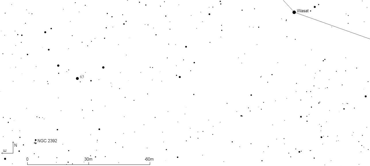

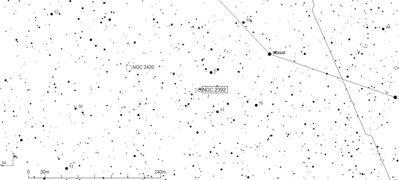

Ich hab' hier mal eine kleine Aufsuchkarte fertiggemacht, die vor Jahren schon jemandem hier mit demselben Problem weitergeholfen hat. Markante Asterismen auf dem Weg von δ Gem bis zum Eskomonebel sind markiert. Villeicht hilft das.

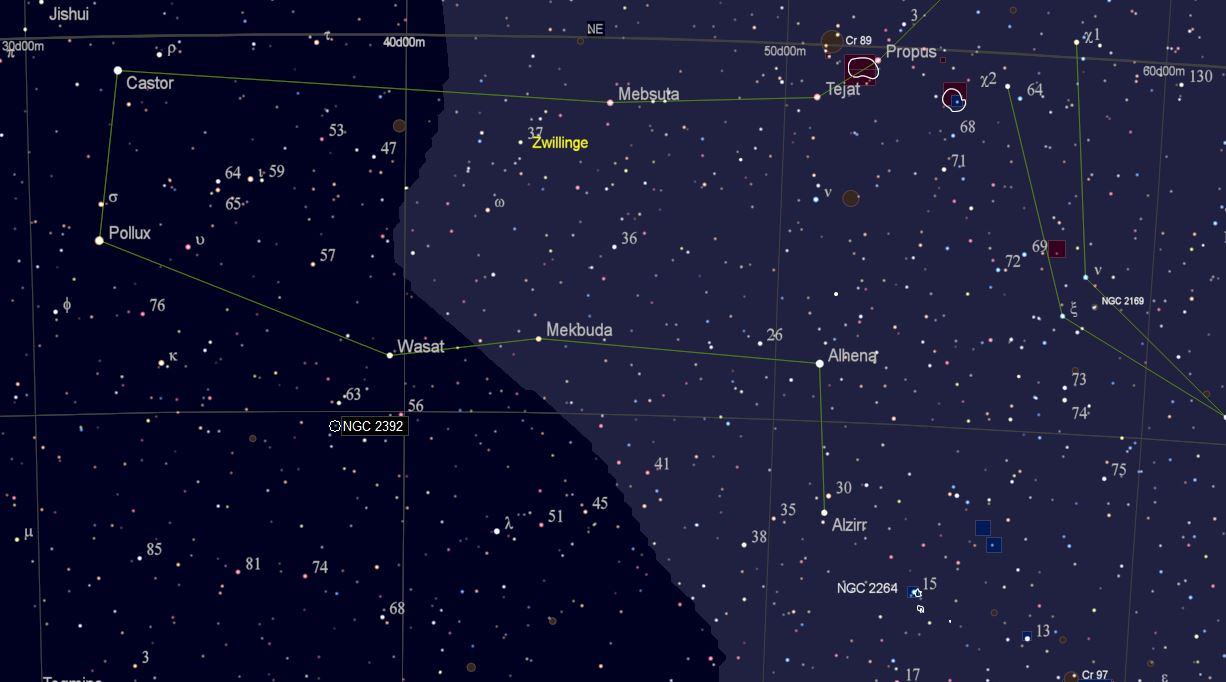

Der Eskimonebel, NGC 2392 steht in der Nähe vom Stern "Wasat" in den Zwillingen.
Vom Stern "Wasat" aus gehend über den Stern "63" nach Süd-Osten gehend sollte der Eskimonebel leicht gefunden werden.
Ich selbst habe diesen Nebel mit 6" Öffnung als einen runden, etwas blauen Fleck beschrieben.
Gerd

ich benutze einen ganz einfachen 8x50-Sucher. Mein Weg zum Eskimonebel: Delta Gem bildet mit den Sternen 56, 61 und 63 Gem ein in jedem optischen Sucher auffälliges Drachenviereck. Der PN befindet sich nun etwas seitlich der Linie 61 Gem - 63 Gem.

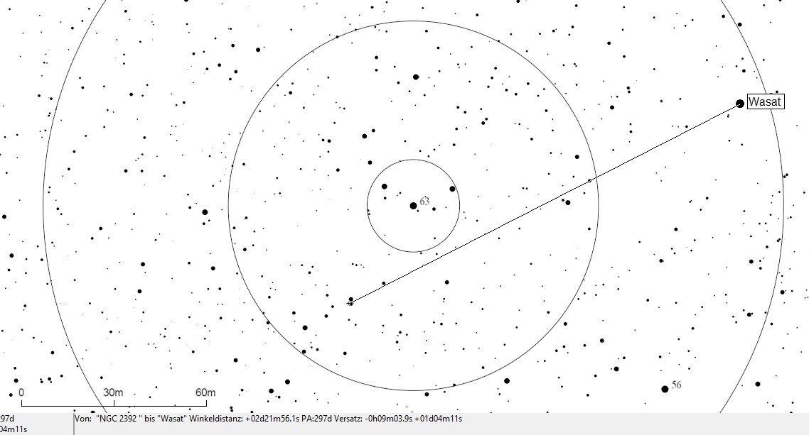

dürfte es unter Bortele 4 gehen, wenn man die beiden 5,1/5,2 mag Sternchen 63 und 56 Gem mit bloßem Auge sieht, die mit Wasat (55 Gem) ein etwa gleichschenkliges Dreieck bilden. Sie sind auf der von Foxi eingebrachten Karte zu sehen und benannt.
Denkt man sich nun eine Linie von 56 zu 63 von der bei 63 etwa im rechten Winkel eine Linie vom Sternblild weg weist, stellt man dort den Punkt ein der ein Drittel der Streckenlänge zwischen 56 und 63 entspricht. Ab etwa1,5° Feld bleibt 63 Gem als Orientierungsstern am Feldrand sichtbar.
Mit 0,8 ' ist der Eskimo ein Drittel kleiner als der bekannte Ringnebel (1,2') und auch etwas lichtschwächer. Daran kannst du abschätzen ab wann Du ihn flächig wahrnimmst.

Ich hab ihn! Heute war es soweit: Mit den Binoptic Lomo 80mm ging es raus. Nach etlichen Objekten nahm ich die Suche auf. Kann das Eiern und Stochern nicht bleiben lassen: Landete beim benachbarten Sternhaufen, wusste dieses Mal aber wie es weiter ging: Strecke zu Wasat halbieren, Sternkette mit 63 Gem finden, ein Grad nach Süden - und schon hatte ich ihn bei 40 fach in den Nagler 12mm bei 2° TG. In den Nagler 7mm bei 68 fach etwas schwieriger, ging aber auch. Viel kleiner und schwächer, als in der Erinnerung bei der Erstsichtung im April, wo der Himmel aber auch dunkler war... Heute sah ich erst kurz vorm Einpacken 63 Gem mit bloßem Auge, er hat ja 5,22 mag... Position zu Wasat im Rigel einprägen, fertig. Danke ans Forum und frohes Neues!

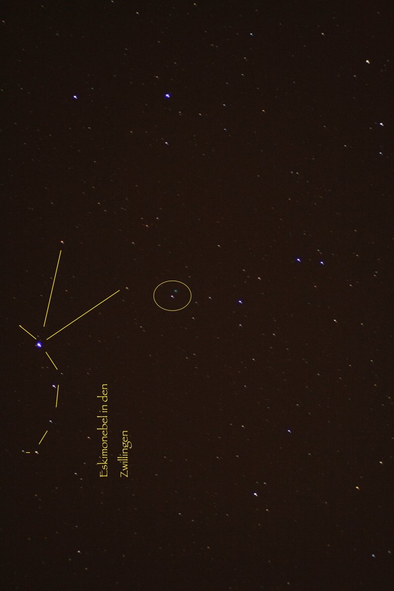

habe mit dem Objekt auch oft so meine liebe Not, deshalb Winnie lieben Dank für die tolle Karte! Neulich habe ich eine Aufnahme mit dem 102/500mm FH gemacht, Sterne leider verzogen aber den türkisblauen Nebel sieht man und hat sogleich im Auge, wie er zu den Asterismen steht. So mickerig sieht er leider in kleineren Teleskopen aus, da ist man schnell mal drüber weg ohne was zu sehen.
