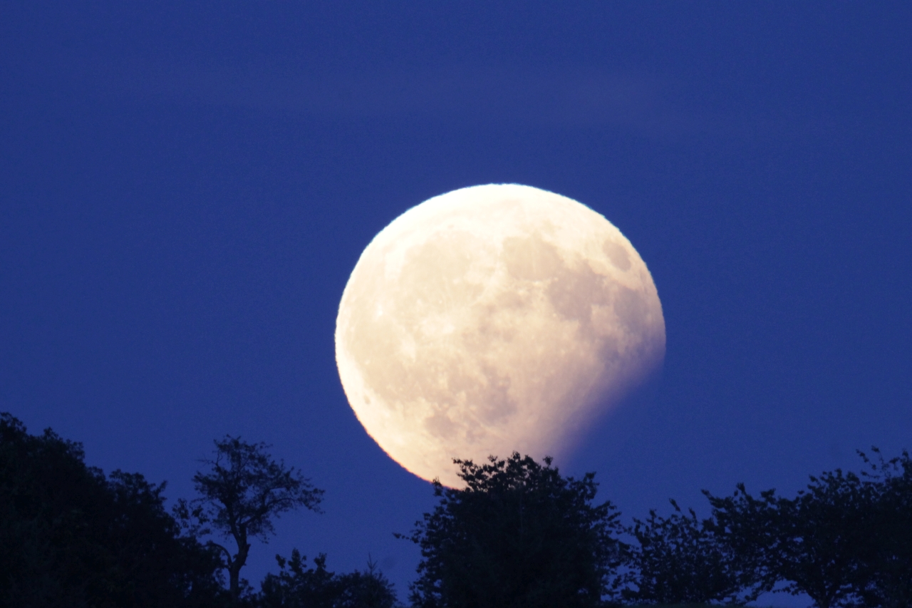

Ich möchte am liebsten den Mond komplett fotografieren.
Hier eines von etwa 150 Fotos, das mit einem Acuter-ED mit 900 mm Brennweite, diesem Adapter und einer gewöhnlichen EOS 1100D erstellt wurde. Auf einer Vixen Porta II - Montierung ohne Motorisierung.
Nichts Perfektes, dieses Foto der Teilfinsternis Anfang August 2017 dient lediglich der Veranschaulichung. Möglicherweise kann Dir dieser Adapter Ähnliches leisten, sofern die Sony-Bajonette kompatibel sind. Da es sich um die 1.25"-Version handelt, kann eine Vignette entstehen.
Vielleicht kann dies ein anderer Mitleser aufklären?

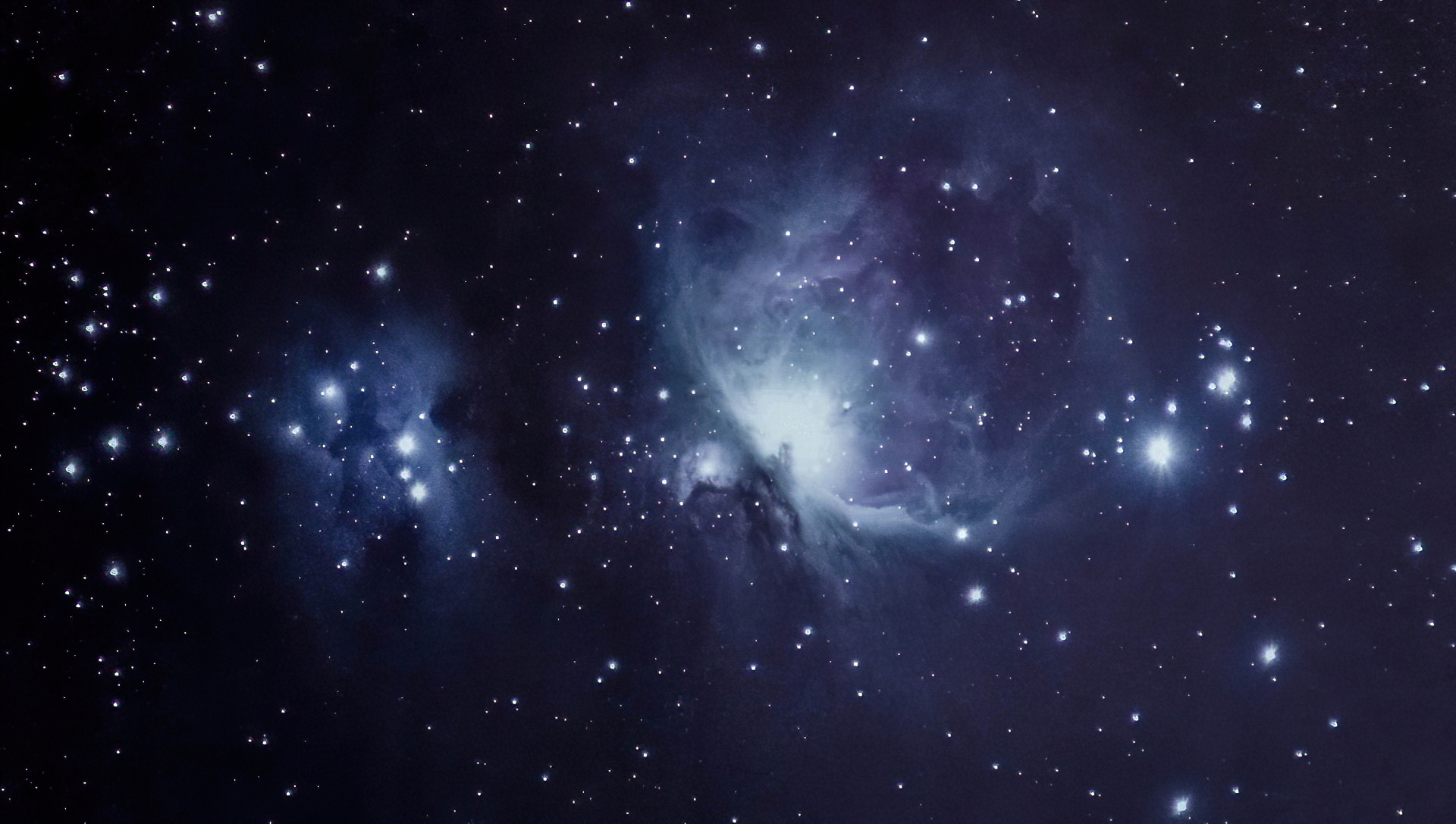

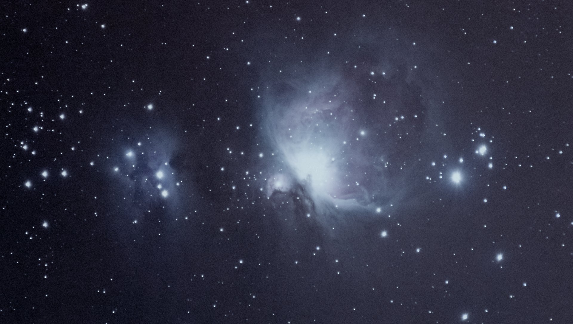

Beispielfoto (cropped) des Orion Nebels, dass ich ende Februar mit dem Objektiv mit Hilfe der Celestron A-VX Montierung aufgenommen habe.
* Canon 77D, 41 x 30s bei ISO 6400, 300mm, F5.6
* keine flat und dark frames
* bias frames
* mit Lightroom in TIF exportiert
* mit DSS gestackt
* mit Photoshop daran "herumgewurstelt"
Ich finde die Sterne sehen komisch, verzerrt aus. Zum Rand hin war es noch viel schlimmer, was man wegen dem Zuschnitt hier nicht mehr sieht.
Wenn du das Objektiv auch anderweitig einsetzen möchtest, dann klar. Aber rein für die Astrophotographie ist es vielleicht besser auf einen kleinen APO zu sparen. z.B. sowas hier: RedCat 51 APO 250mm f/4.9

Ja. Das habe ich auch schon auf anderen Beispielfotos gesehen. Scheint aber nicht bei allen Objektiven gleich zu sein. Wahrscheinlich Fertigungstoleranzen. Das Objektiv habe ich schon hier aber der Adapter fehlt noch. Ich werde dann mal testen. Ansonsten aber ein schönes Foto. Hab auch noch mal ein wenig dran geschraubt. Keine Ahnung, ob das so richtig ist. Da fehlt mir die Erfahrung.
