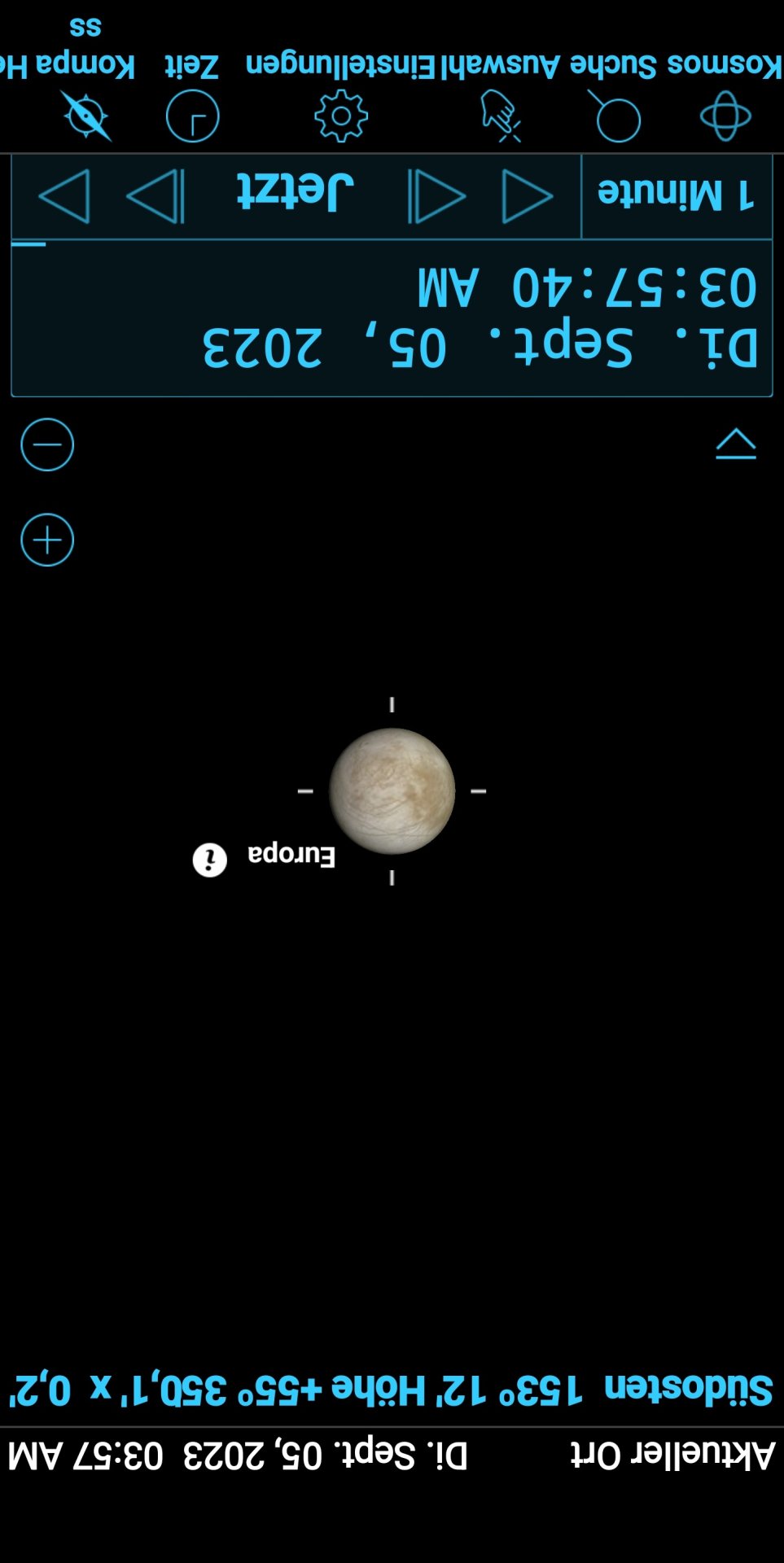

Dies ist meine detailreichste Aufnahme des Eismondes. Gibt es eine Karte mit den Namen der Formationen?

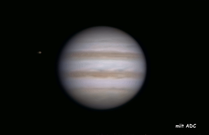

so da ist er der Vergleich, beide Bilder gleich geschärft:
Ich musste das Summenbild ohne ADC um 30% vergrößern. Passt zwar nicht ganz genau aber zum Vergleichen reicht es.
Ich sehe da kaum einen Unterschied und der minimale kann durch Seeingschwankungen entstanden sein.
Im Prinzip ist es fast egal, der ADC schadet aber auch nicht.

Der Vergleich mit der Karte zeigt deutlich daß du wirklich Oberflächenstrukturen des Eismondes einfangen konntest und ein Seeing von 10/10 hatte ich zeitweise endlich heute morgen. Obwohl wir ja gar nicht so weit von einander entfernt sind ging bei mir wegen aufkommenden Windes am Dienstagmorgen nicht viel vom Seeing her.
