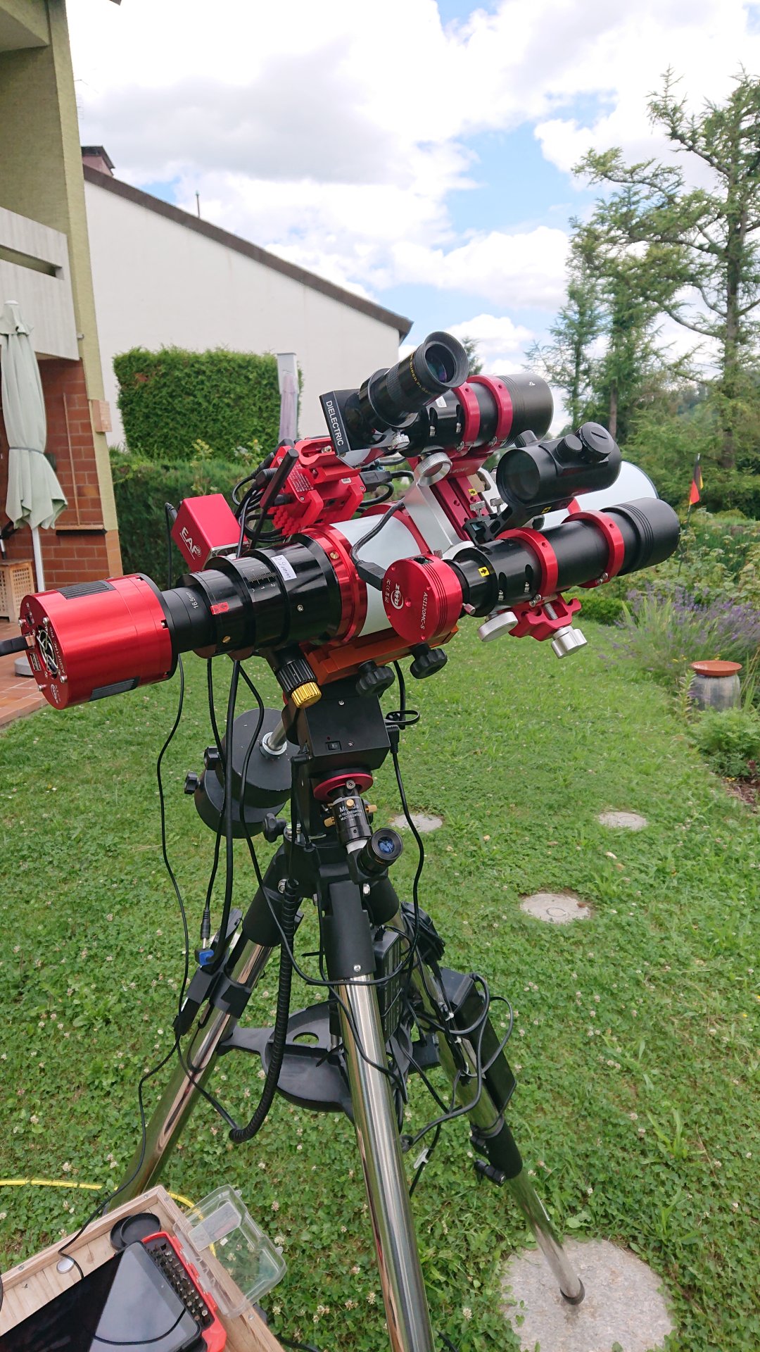

Hallo Sternfreunde,
ich wage nicht zu fragen, ob das schon jemand gemacht hat. Die Idee hat mich gerade in Unruhe versetzt.
Das Objektiv des TS 50/f4 ist ja wohl nach Reaktionen im Netz nicht sooo berauschend. Auf der anderen Seite ist der Fokussierer des Evoguide etwas fragwürdig und mit Flattener die Verwendung von 2" Filtern unmöglich.
Jetzt treibt mich die Frage um, ob die Objektive mit wenig Aufwand getauscht werden könnten.
Die um 50mm kürzere Brennweite sollte am Evoguide als reines Leitrohr noch passen (gemessen mit Zollstockgenauigkeit). Bei Verwendung einer Filterschublade und mit dem Skywatcher Flattener müsste dann auch die Geometrie des TS-Refraktors noch ok sein.
Hat jemand da Erfahrung?

Ist der OAZ des TS aus eigener Erfahrung bekannt? Meiner ist stramm eingestellt und dadurch eher ruckelig. Genaues Fokussieren ist nicht wirklich einfach.

Hallo Wolfgang,
danke für Deine Erfahrungsberichte. Die Alternative wäre, den Tubus des Evoguide um etwa 10 mm zu kürzen. Dann könnte ich die Filterschublade verwenden. Aber der Helicalfokusierer wäre immer noch der selbe.
