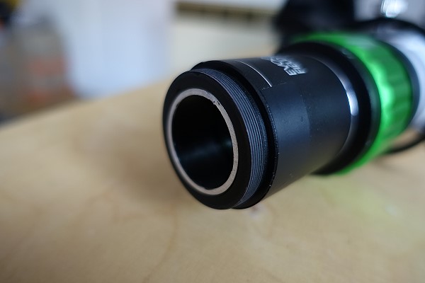

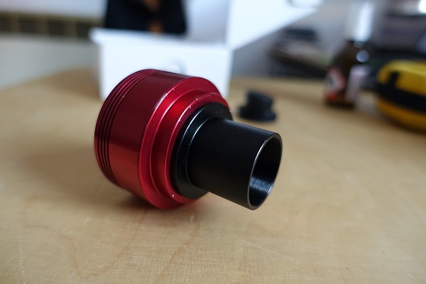

Man nehme einen übrigen Kamera-Adapter T2 x 1,25" Tülle, da kann man nämlich vorne den Filter einschrauben...

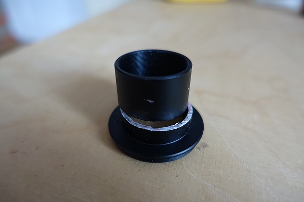

... säge das vordere Rohrstück so ab, dass es von der Länge gerade im Flattener verschwindet, wenn ein 1,25" Filter draufgeschraubt ist.

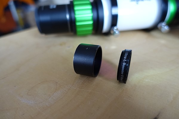

alles schön versäubern und gut von den Spänen befreien(!!!) - ausblasen mit Druckluft oder gut abwaschen.
dann kann man den Filter einschrauben und

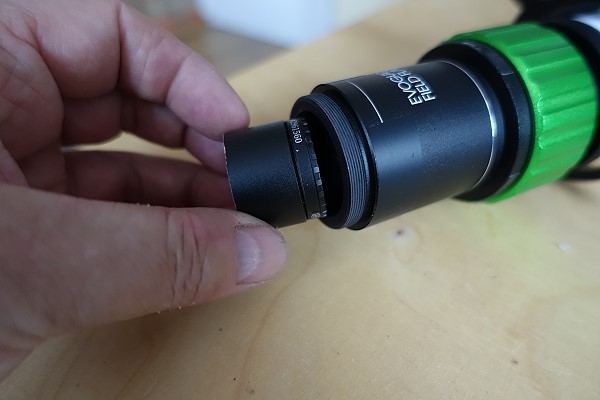

das "Paket" einfach in das hintere Ende des Flatteners schieben

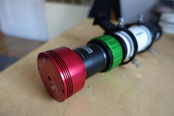

wenn man immer die gleichen Filter, z. B. von Baader benutzt, dann schließt das Paket aus Filter und Rohrstück genau mit dem Ende des Flatteners ab.
Kamera verschrauben und fertig. So hat man den Filter drin, ohne den Optical Train zu verlängern.

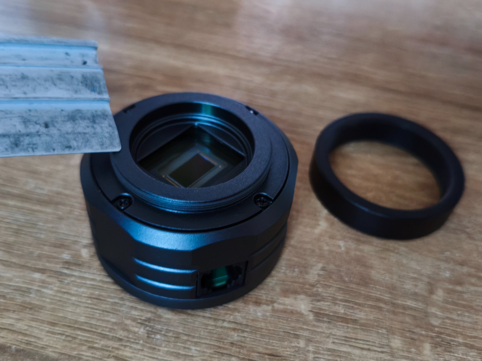

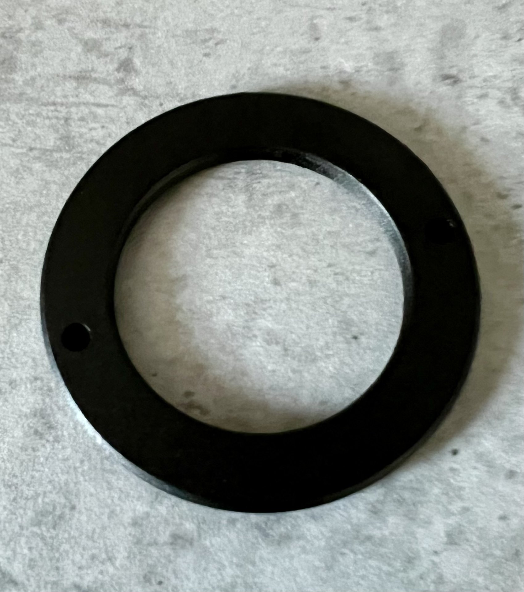

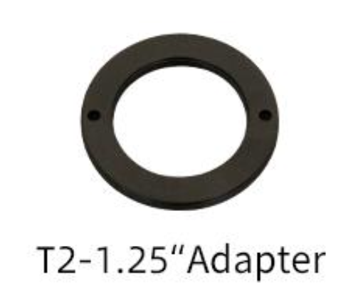

Eine weitere Möglichkeit ist diesen Adapter T2 mit Innengewinde für 1,25" in die Kamera zu schrauben, den Filter einzuschrauben und davor dann den Kamera-Adapter T2 x 1,25" mit Tülle zu schrauben.
Dieser T2 Ring liegt der ASI183 und ASI294 Kamera bei.

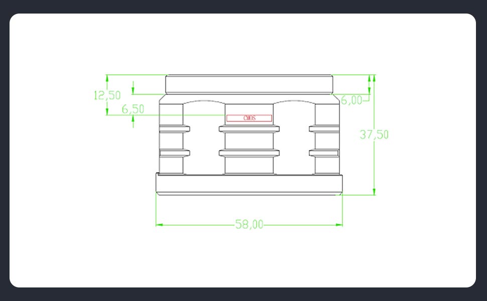

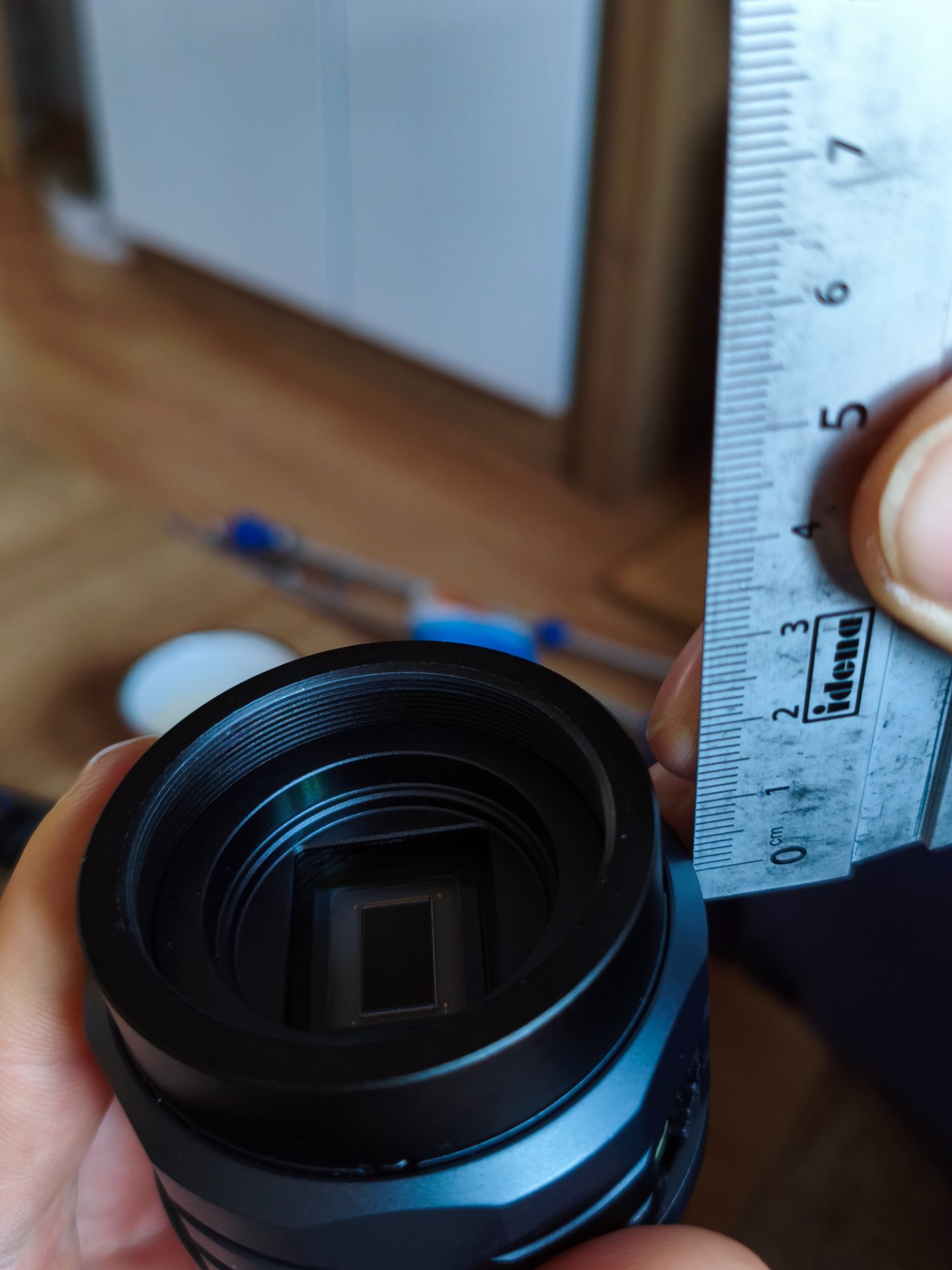

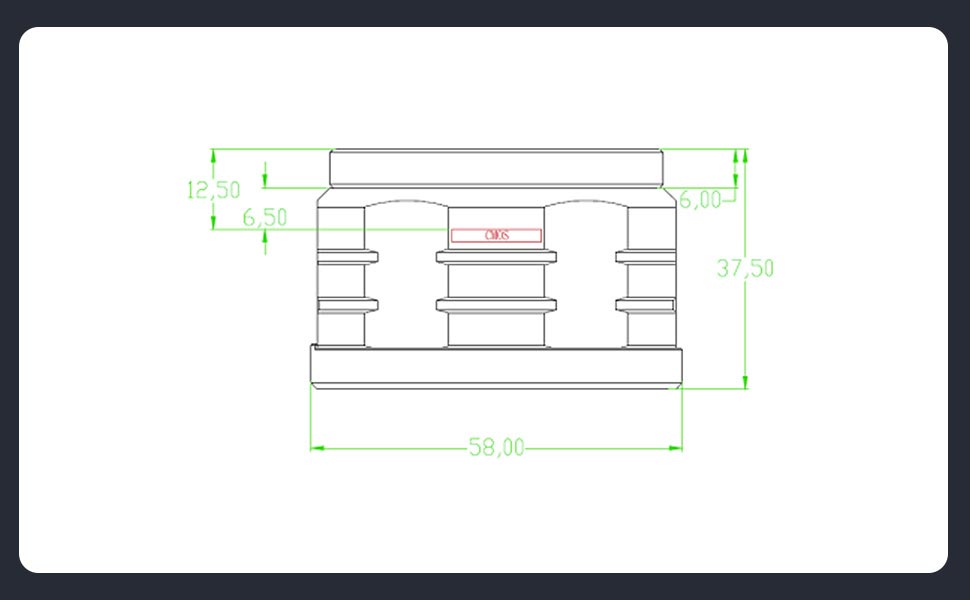

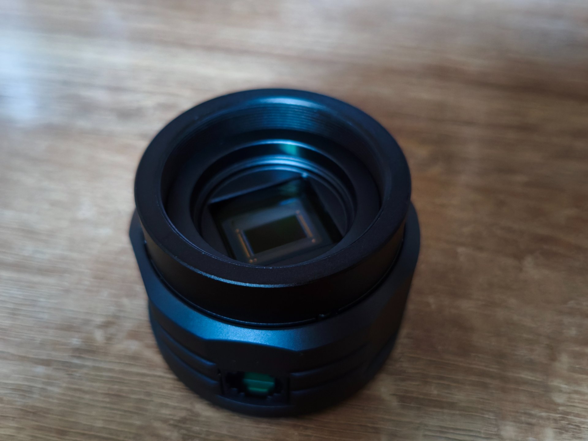

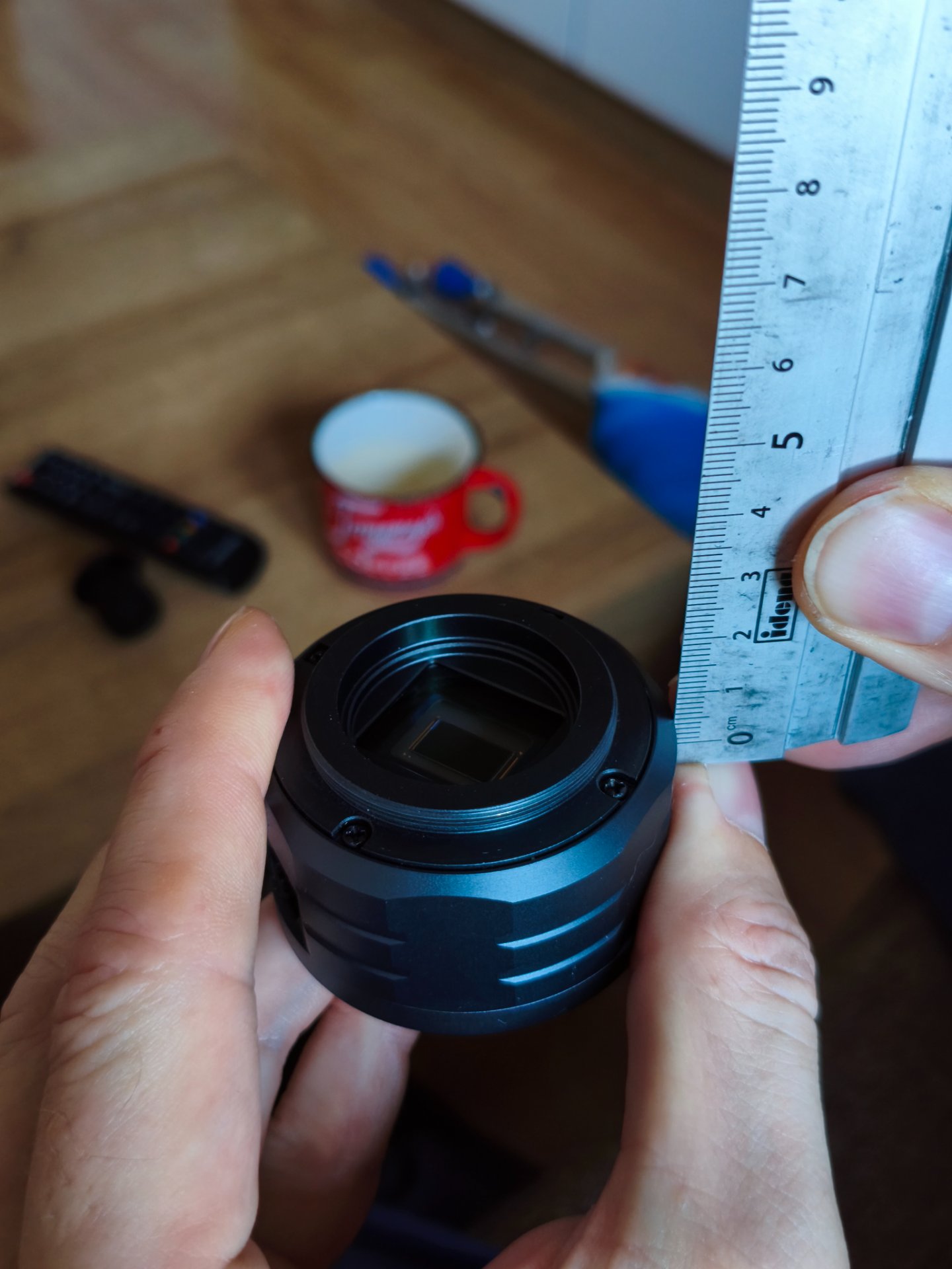

Meine SV705c hat ein Auflagemaß von 12,5mm. Nach meinem Verständnis bis zu dem höchsten Punkt des Kameragewindes. Da, wo ich hier mit dem Lineal hinzeige.
Um die Kamera an den Flattener anschließen zu können, muss ich den 11mm T2 Ring verwenden.
In diesen soll dann auch der zwo Filterhalter mit dem entsprechenden 1,25 Zoll Filter.
Nun die Frage: zählen diese 11mm dann beim Backfokus mit? Dann hätte ich nämlich 23.5mm. Oder zählen sie nicht mit und ich muss noch einen 5mm T2-Abstandsring einfügen, um auf die 17,5mm zu kommen?

das Auflagemaß bezieht sich immer auf den montierten Zustand, also bei eingeschraubtem Gewinde. Das wären bei dir dann inklusive dem 11mm Umkehrring 23,5mm, richtig.
Das wäre aber schon relativ viel für so eine Kamera. Bei meinen ZWO Kameras sind es mit dem Ring 17,5mm und ohne 6,5mm. Oder hast du die 12,5mm selbst gemessen? Sowas ist schon wichtig zu wissen. Auch bei EAA. Denn der IMX585, der da drin ist, hat eine Diagonale, wo sich die Bildfeldwölbung bei f/4,8 deutlich in den Ecken bemerkbar macht.
In jedem der beiden Fälle hast du genau das selbe Problem wie alle anderen auch: sobald noch ein Filter dazwischen muss, kommst du entweder nicht mehr in den richtigen Arbeitsabstand oder der Filter stößt im Inneren des Evo an eine Blende.
Das ist einfach nichts mit dem Skywatcher Flattener. Der geht nur für eine ganz kleine Auswahl von Hardware ohne aufwändige Adaption. Ja, der Starizona ist teuer. Aber den steckst du einfach rein, geht, fertig. Kein rumschrauben, nichts absägen und hat dazu, zumindest in meinem Fall, auch noch eine deutlich bessere Abbildung.

das ist halt die Frage, wie SVBONY auf die 12,5mm kommt. Mit dem Ring sind es ungefähr 20mm vom Sensor. Genau kann ich es halt nicht messen. So ein Maß steht aber nirgends zu meiner Kamera.
Mach ich den Ring ab und messe bis zur Oberkante des Kameragewindes, dann sind es ungefähr 12-13mm.
Den Ring brauch ich aber für den Filterhalter und auch um den Flattener zu verschrauben.
Gar nicht so einfach. Vielleicht frag ich da bei Herr Kloss (da habe ich bestellt) nach. Passen sollte es dann schon.
Soweit ich weiß, hat zumindest die ASI 533 ein Auflagenmaß von 12,5 mm und die ASI 178 ein Auflagenmaß von 7,5 mm. Deshalb kann man im einen Fall den 1,25" Filter noch dazwischenschrauben, im anderen kommt man dann nicht mehr in den Fokus. Das war ja der Grund für meine Bastelei.
CS.Oli
Ich habe die asi533 und 178, von beidem die gekühlte Version. Bei beiden ist der arbeitsabstand gleich. 6,5mm ohne und 17,5mm mit umkehrring. Das Problem mit dem flattener so weit ich mich erinnere auch dass das t2 außengewinde relativ lang ist, sodass man nicht einfach so einen kürzeren umkehradapter nehmen konnte. Da bin ich mir aber nicht mehr ganz sicher. Bei mir ging es jedenfalls nicht ohne irgendeine custom Adaption. Heute würde ich mir sowas wahrscheinlich mit 3d Druck machen lassen, anstatt zu sägen.
