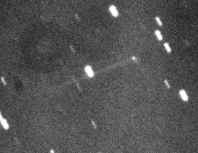

Hallo zusammen.
Da die sichtbaren Planeten immer kleiner werden (Mars...), landet man irgendwann bei den Kleinplaneten...(Vorsicht: Kalauer)
Ohne Scherz aber habe ich daher gestern nach Mars zum zweiten Mal versucht, den Ex-KP und Nun-Kometen Gault mal zu erwischen. Am Abend vorher hatte ich es mit der ASI224MC versucht, aber vermutlich nur den Kern draufbekommen, ein Objekt mit Schweif ist jedenfalls in den Ergebnissen nicht zu sehen.
Nun verfüge ich auch noch über eine ATIK 314 L, die ließ sich aber nach einem Computertausch mit dem vorher installierten Programm an dem Abend nicht zum Laufen bringen.
Also gestern Software-Neuinstallation und dann abends versucht, Gault draufzubekommen.
Mit dem C14 fokal ging das auch, aber Luftunruhe und Nachführfehler waren zu groß, bei 45 sek. hatte ich nur jede dritte Aufnahme scharf. Am 7"-Refraktor mit 1600mm wurde es besser, aber da war er eher zu klein.
Also zurück ans C14 und mit Fokalreduzierer gearbeitet, so dass etwa 2000mm rauskamen. Das klappte ganz gut, aber mehr als eine Minute ging immer noch nicht ohne sichtbare Nachführfehler.
Zu guter Letzt habe ich den Refraktor dann mit dem Off-Axis ausgestattet und die ASI als Nachführkamera zum Einsatz gebracht, so kamen schließlich eine sechsminütige, zwei fünfminütige und eine vierminütige nachgeführte Aufnahmen zusammen, die ich (quick und very dirty) in ein Summenbild gebracht habe. Very dirty deshalb, weil bei dem ganzen Rumprobieren für Dark- oder Lightframes gar keine Zeit blieb, so dass einige Staubflecken im Bild waren.
Der schmale Schweif war schon in den Einzelaufnahmen sicher zu sehen, auch die Bewegung fiel schon nach 15 min deutlich ins Auge. Unsicher aber war ich mir beim kleinen Zweitschweif nach unten, der in der Summe dann aber ebenso deutlich zu sehen ist. Etwas länger als am Vortag scheinbar, von dem Aufnahmen bei Daniels Skyweek zu sehen waren.
Der Kleine lohnt sicher mal einen weiteren Blick, da er immer wieder für Überraschungen gut scheint.
Mal sehen, ob heute Abend noch was geht, es reißt hier gerade auf, und gestern war der Himmel eigentlich gar nicht so toll transparent.
Rudolf

Tolle Leistung! Respekt!
VG
Sharif
