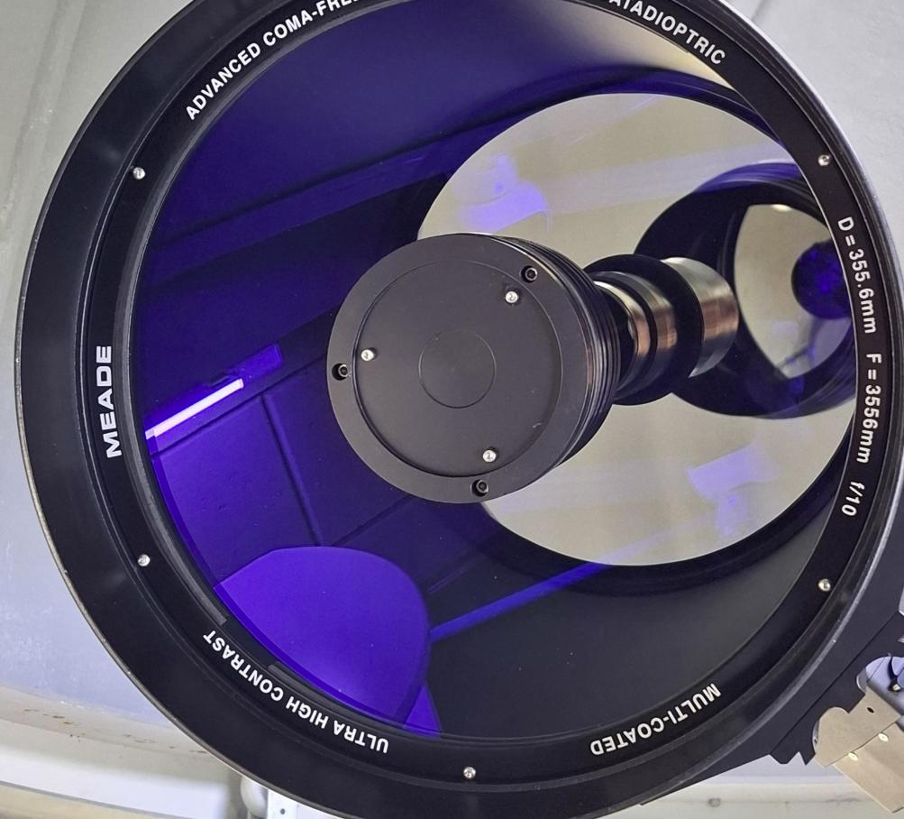

ich habe mal eine Verständnisfrage zu einem Meade 14" ACF Fangspiegel.
Man sieht vorne insgesamt sechs Schrauben. Drei Innere und drei Äußere.
s. Foto
Die Inneren sind für die Kollimation - da bin ich mir sicher.
Aber die drei Äußeren kann ich nicht zuordnen, zumal diese ja auch nicht im 120° Winkel angeordnet sind, was die Sache noch merkwürdiger macht.
Wer weiß von euch was die Schrauben im Einzelnen für einen Sinn haben?
Viele Grüße und Danke schon mal
Andreas
Hey Andreas,
Die äußeren Schrauben fixieren das Fangspiegelgehäuse (die komplette Zelle) an der Schmidtplatte. Dienen dazu, dass die Halterung fest sitzt und sich nicht verdreht.
lg
tom
Hallo Tom,
also würde man die äußeren Schrauben lösen, würde das ganze Fangspiegelgemüse mit einem Knall auf dem Hauptspiegel aufschlagen?
Ich habe auch mal gehört, dass man mit den äußeren Schrauben die Einheit so entfernen kann, dass man ein Hyperstar nutzen könnte
Hey Andreas,
So wie ich das weiß würde sich die ganze Einheit nicht lösen, da ja noch die inneren 3 Schrauben den Umlenkspiegel halten;
Hyperstar kann man sicher nicht nutzen, da das optische Design des ACF anders als bei Celestron ist. Zumindest wäre mir in dieser Hinsicht nichts bekannt... habe ja selbst so ein 14" ACF (mit den 6 Schrauben, allerdings noch mit dem Namen ARC)...
lg
tom

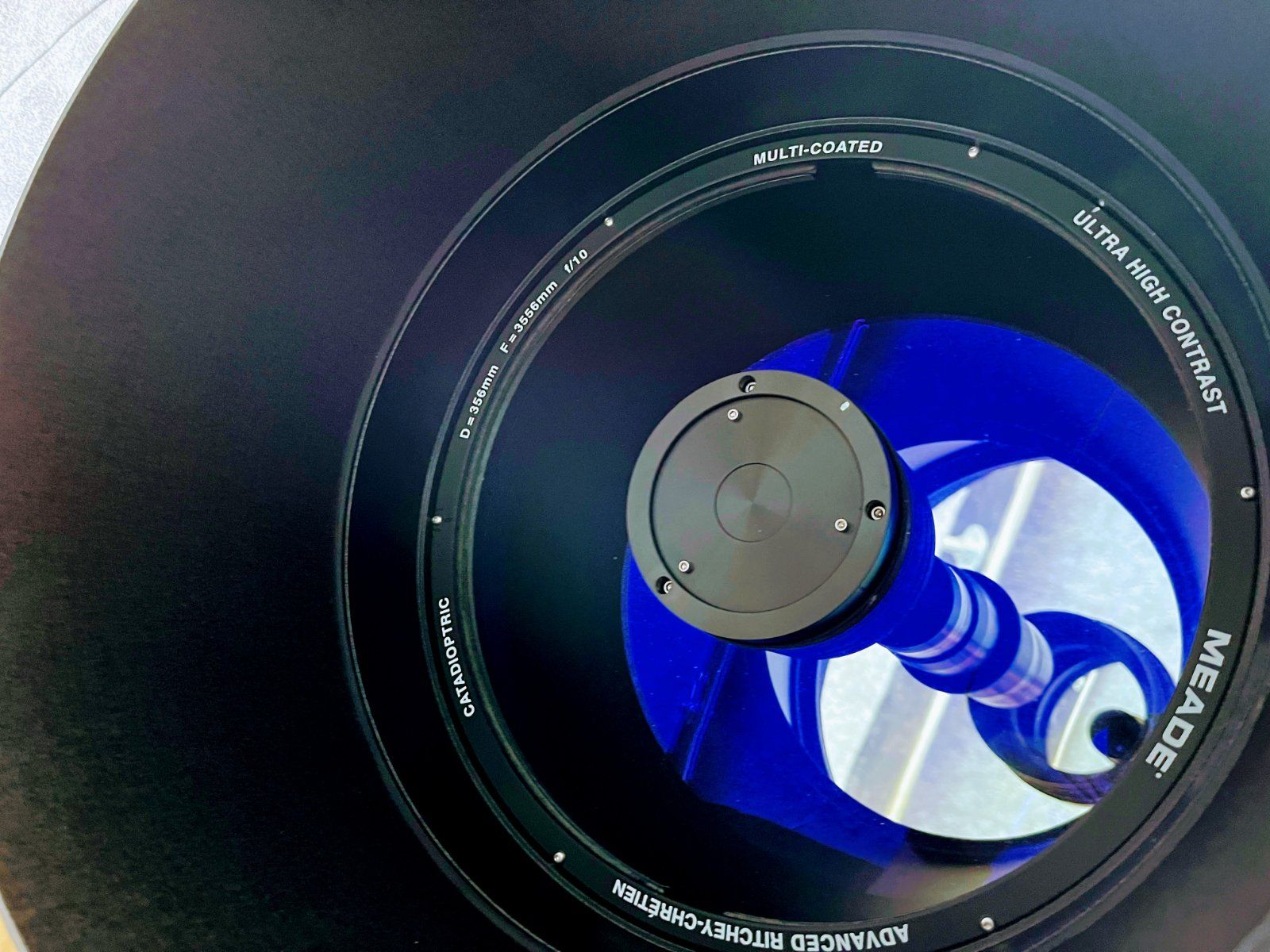

Hi Andreas
Vorsicht!! folgender Hinweis im Netz:
Wichtiger Sicherheitshinweis:
Lösen Sie die drei äußeren Schrauben niemals im stehenden Zustand des Teleskops! Wenn Sie diese entfernen, löst sich die gesamte Fangspiegeleinheit aus der Schmidtplatte und kann im schlimmsten Fall ungebremst nach hinten auf den Hauptspiegel stürzen, was die Optik vollständig zerstören würde. Verwenden Sie für die normale Justage im Betrieb ausnahmslos die drei inneren Schrauben!!
so kann man sich täuschen!!
lg
tom
