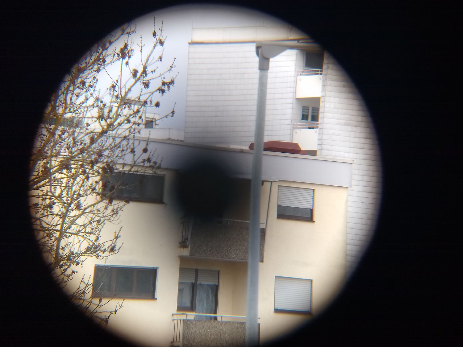

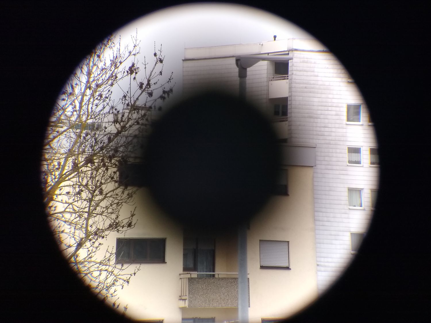

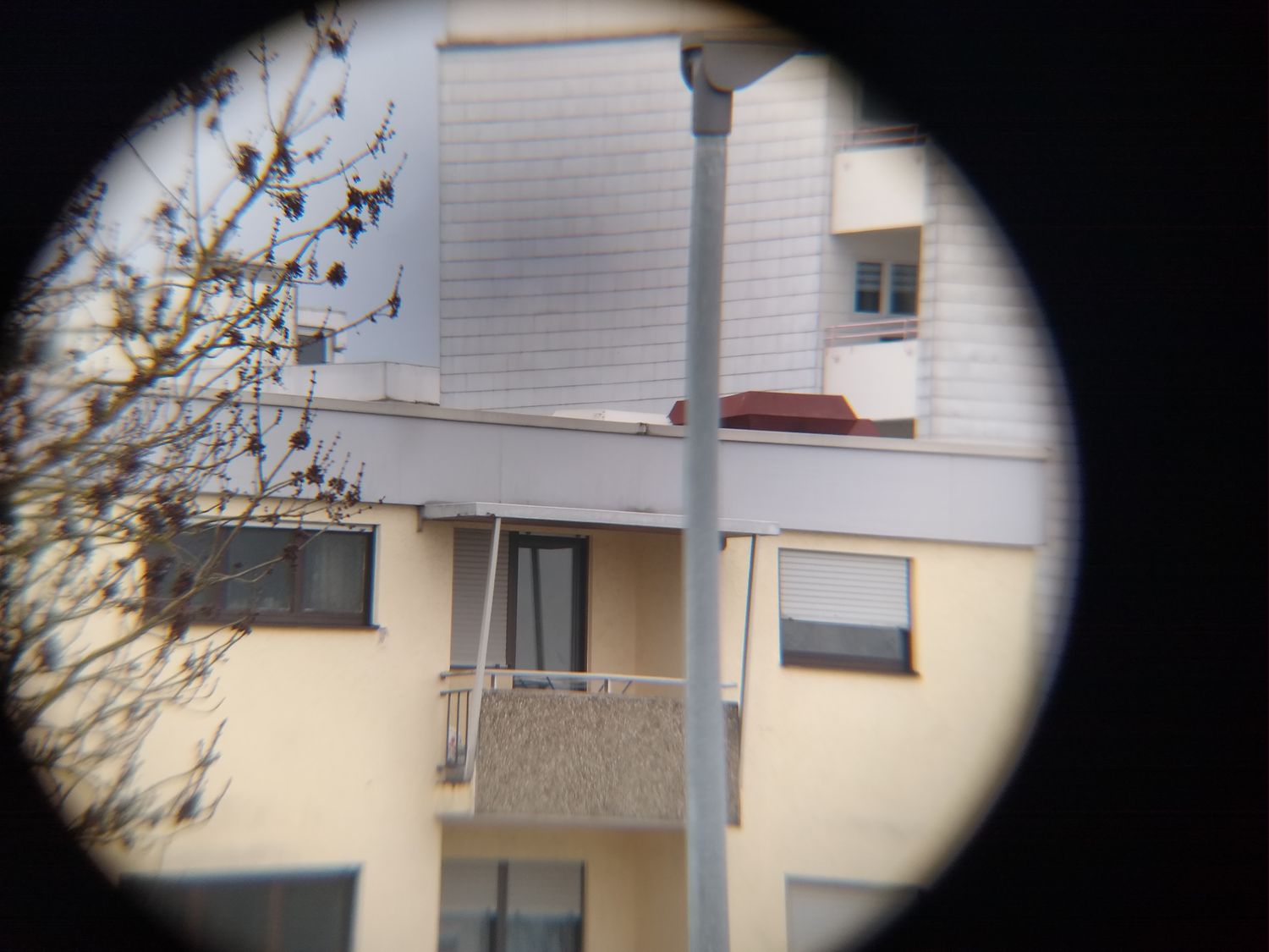

und vielen Dank für Eure Antworten, wenn auch inzwischen mir aufgefallen ist, dass ich wohl eher ein theoretisches Problem beschrieb. Denn Vergrößerungen um 10 ... 12 fach sind eigentlich der "Geschäftsbereich" vom Fernglas und nicht der des Mini-Newton.
Aber damit Ihr seht worum es geht - und um sicher zu sein, dass mir meine Augen keinen Streich gespielt haben - habe ich heute Nachmittag mal die Handy-Kamera an 3 verschiedene Okulare gehalten. Und das kam dabei heraus (korrigiert mich, wenn ich mich beim Rechnen vertan habe):
  • links: Baader Classic Plössl 32 mm, Vergrößerung 9,4-fach, AP 8,1 mm
  • mitte: (Reverse) Kellner 25 mm, Vergrößerung 12-fach, AP 6,3 mm
  • rechts: TSWA (Erfle?) 17 mm, Vergrößerung 18-fach, AP 4,3 mm
Damit scheint klar zu sein: Die Abschattung hängt mit der Brennweite des Okulars zusammen und - wie Michael schrieb - APs > 4 ... 5 mm sind problematisch. Warum der Effekt bei Marios FirstScope nicht auftritt - keine Ahnung. Eventuell haben Okulare auch bei gleicher Bauart (Plössl) und Brennweite (32 mm) unterschiedliche Fokuslagen?!?

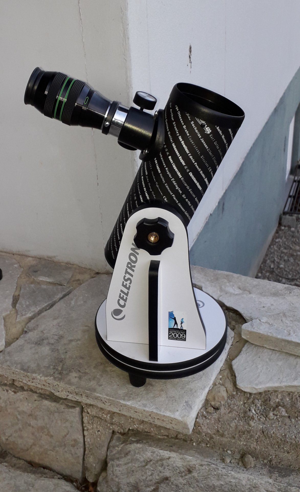

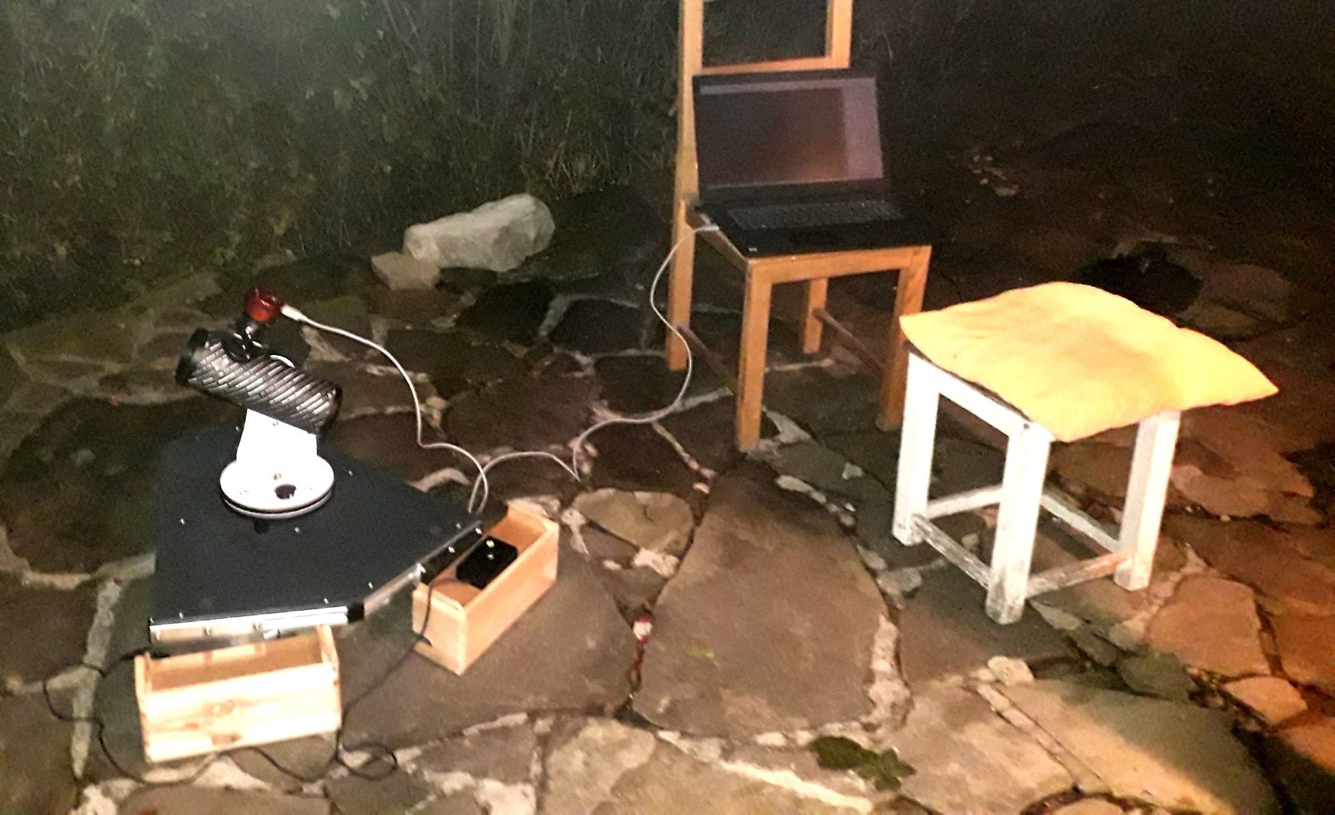

Naja - ich nehme halt die Okulare die ich für meine großen Telekope nehme auch für das kleine Firstscope.
z.B. Delos:

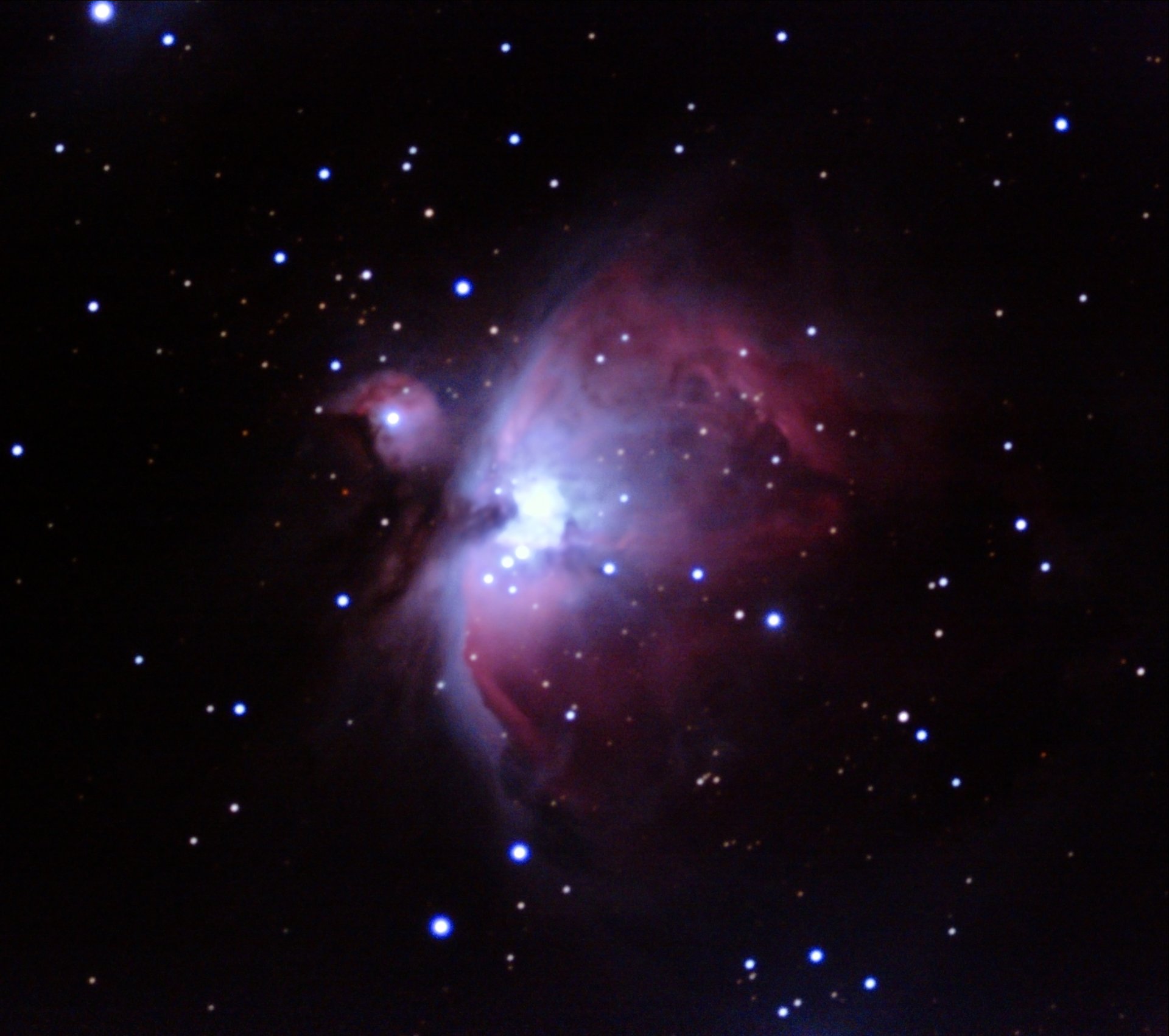

Aber ich mach ja auch Astrofotografie mit dem Firstscope auf EQ-Plattform und ZWO ASI Kamera. :p

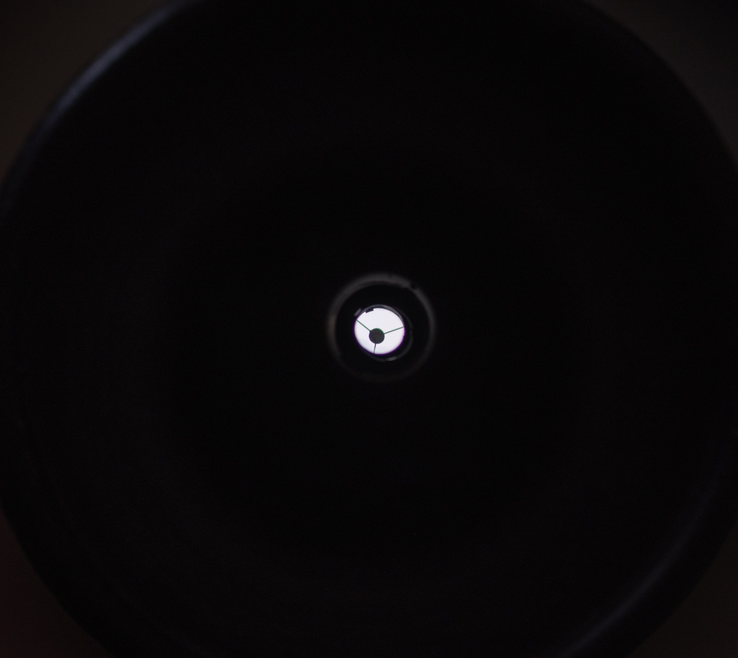

Weise Bücher sagen, die Austrittspupille ist ein Abbild der Eintrittspupille. :y:
Ergo, so wie das Licht dort hineinkommt, kommt es hinten auch wieder heraus.
Ist vorne eine Spinne mit zentraler Abschattung, ist es auch hinten an der AP so.
Man darf nur nicht vergessen:
- die Austrittspupille ist wie ein "Lichtscheibchen" hinter der Augenlinse des Okulars,
- und die Lichtstrahlen jedes Objekts, das sich im Gesichtfeld befindet, verlassen die AP als Bündel paralleler Strahlen.
(siehe auch: TELESCOPE EYEPIECE)
Ohne unsere Augenlinse, die diese Büschel wieder zu einzelnen Punkten auf unserer Netzhaut vereint, sieht man an der AP also nur ein helles Scheibchen aus Licht, natürlich mit dem Fangspiegel und der Spinne. Und wenn man ein wenig Abstand zur AP hat! Denn wenn das Auge dort ist, wo es hingehört, nämlich mit unserer Augenlinse in der Ebene der AP, dann sieht man den FS und die Spinne nicht mehr wirklich. Da sind nämlich von jedem Gegenstandspunkt (Stern) so viele parallele Strahlen im Austrittsbüschel der AP, dass die Obstruktion nur mehr eine Helligkeitsminderung bewirkt, sich aber nicht abbildet.
Kann man gut ausprobieren. Geht man mit dem Auge 10-20 cm hinter das Okular, sieht man den FS perfekt. Nähert man sich der AP aber an, dann wird das Gesichtsfeld größer und gleichzeitig beginnt der FS heller zu werden. Ist man dann an der AP, sieht man den FS nicht mehr. Hier ein kurzer Shot auf eine AP meines 114/900 mit einem 20mm Plössl. Entfernung ca. 15cm. Auch wenn man ein wenig seitlich guckt bildet sich der FS samt Spinne ab - solange das (scheinbare) Gesichtsfeld des Okulars halt noch was hergibt.
