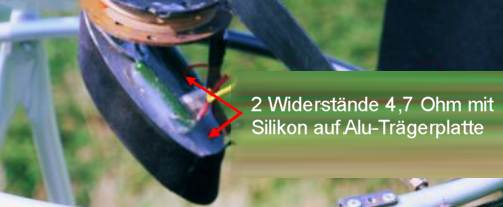

Hallo Robert, liebe Mitleser,
hier meine bewähre Lösung für Fangspiegel die mit 3 Silikonplops auf eine Trägerplatte geklebt sind. Eine spezielle Elektronik scheint mir hier nicht notwendig zu sein.
Kl. Achsed = 78 mm
Versorgungsspannung ca. 6 V
Heizleistung ca. 4 W
Gruß Kurt
