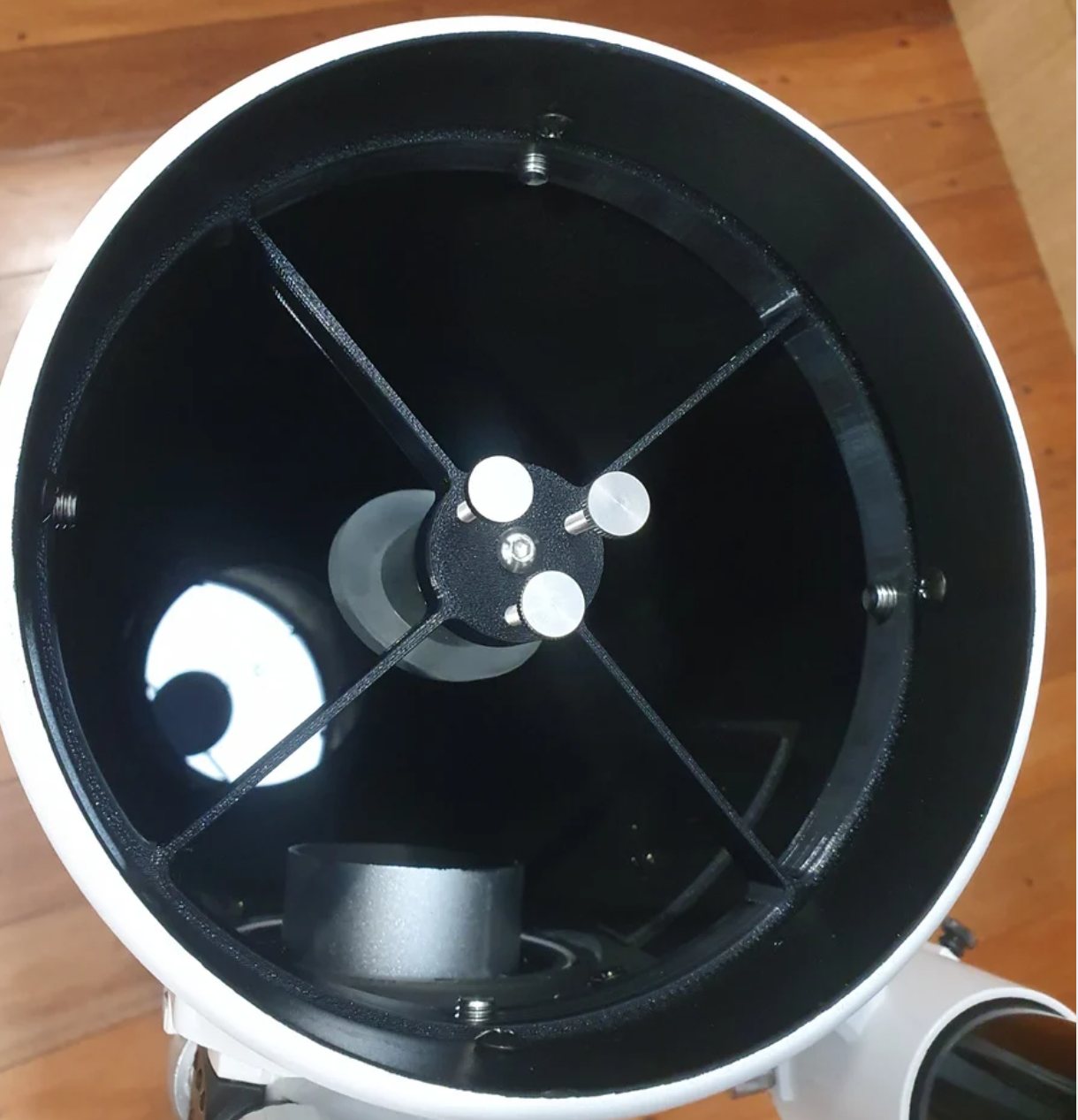

Auf Thingsiverse habe ich das hier gefunden:
Ein gedruckte Fangspiegelspinne. Wird kostenlos auf TI rum Runterladen zur Verfügung gestellt. Hab die STL runtergezogen und werde es drucken und mal testen, ob die was taugen. Bin mal gespannt ob die 3-Druck Spinne Justage-stabiler sind als die originalen Blechteile.
Jemand schon Erfahrungen mit den gedruckten Teilen gesammelt?

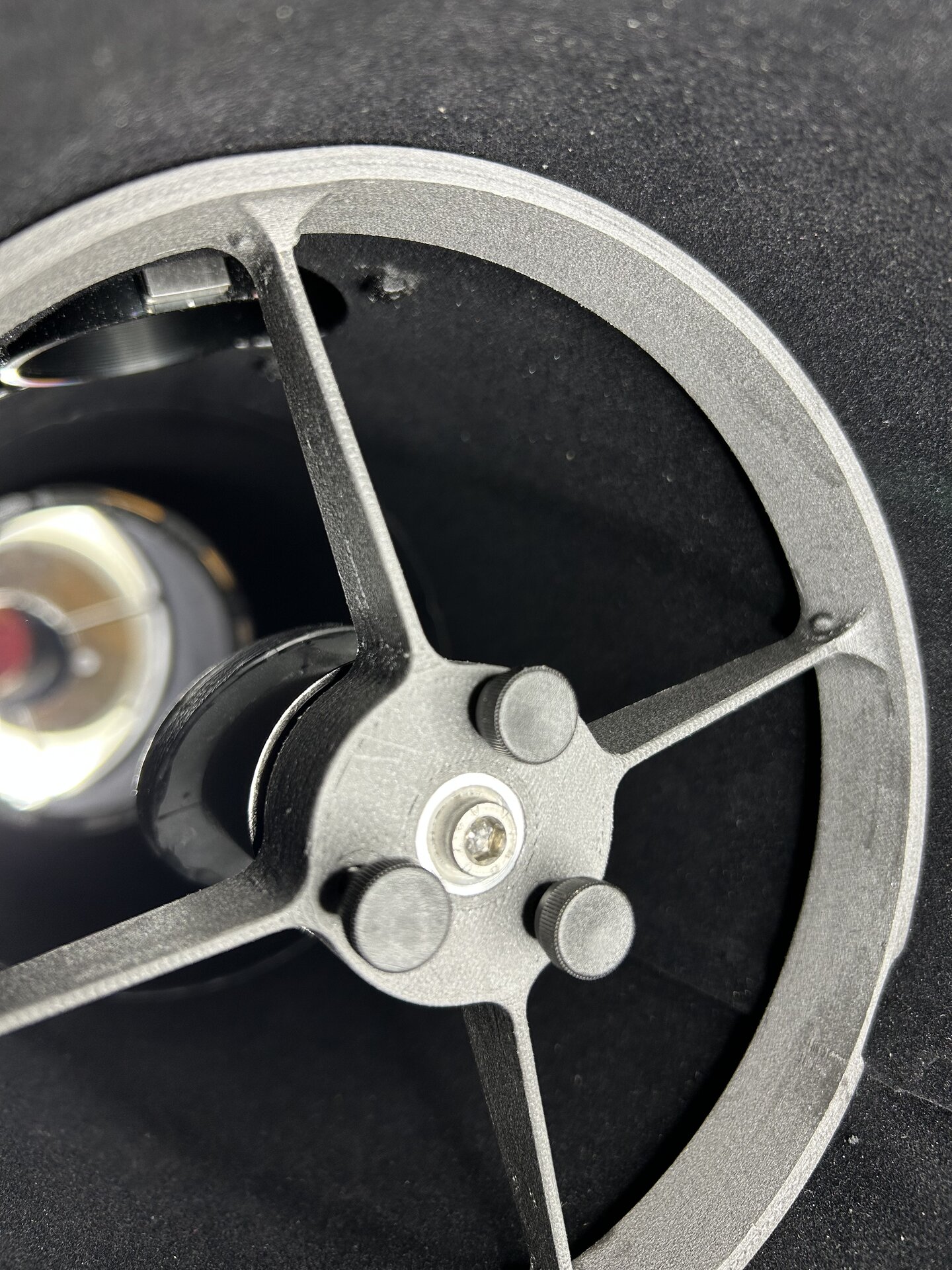

Ja ich habe sie gedruckt hat mir aber nicht so gut gefallen. Das größte Problem das ich dabei sah sind die Befestigungslöcher am Tubus.
Ich habe daraufhin selbst eine entworfen. Mit der bin ich bis jetzt (ist noch nicht lange her) sehr zufrieden.

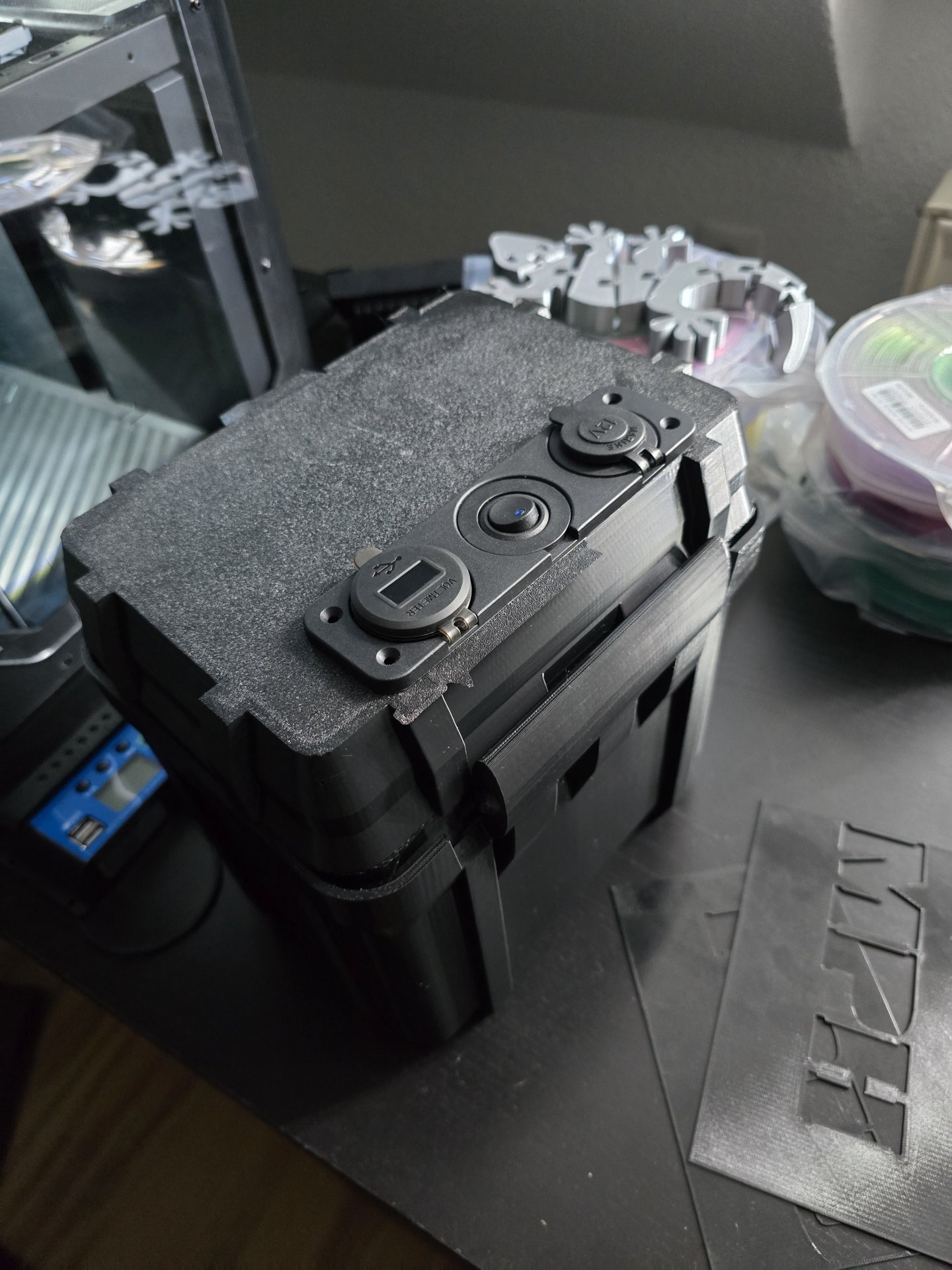

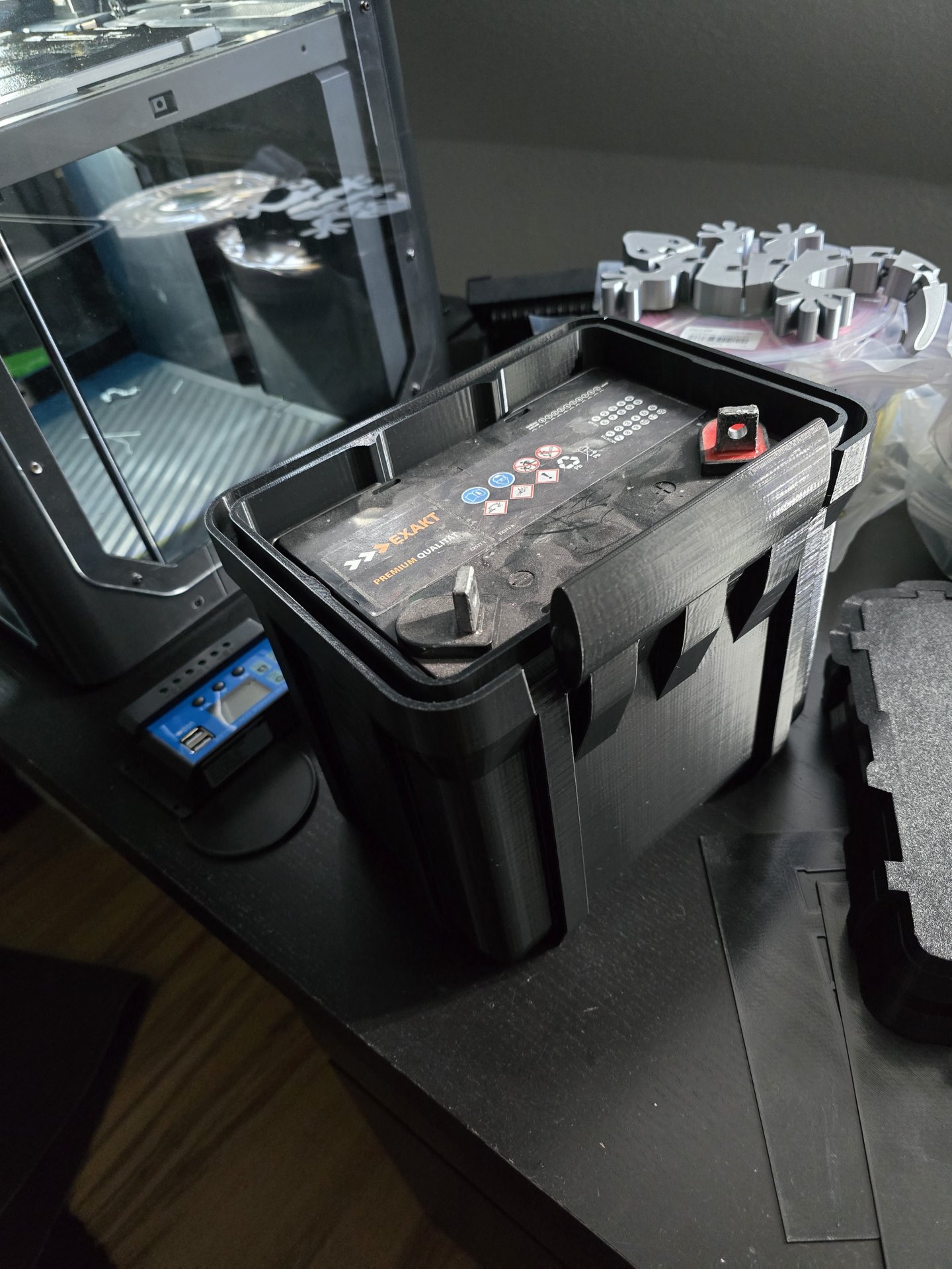

Wird gemacht. Zur Zeit drucke ich gerade ein Batteriekasten für mein 32ah Gelakku. Der erste Testdruck ist schiefgelaufen ? Danach sind noch Griffe für Teleskop etc in der Pipe und dann kommt die Spinne dran.
Grüße, Hakan

Ich hab es mit PETG gedruckt.
Ich habe den Ring, der im Tubus sitzt mit Absicht etwas kleiner designet und die Gewinde für die die Schrauben genau über die Arme platziert. Dadurch kommt beim befestigen etwas zug auf die Arme. So werden diese ausreichend stabil.
Aber natürlich ist eine gefräste Variante um einiges stabiler.
Johannes

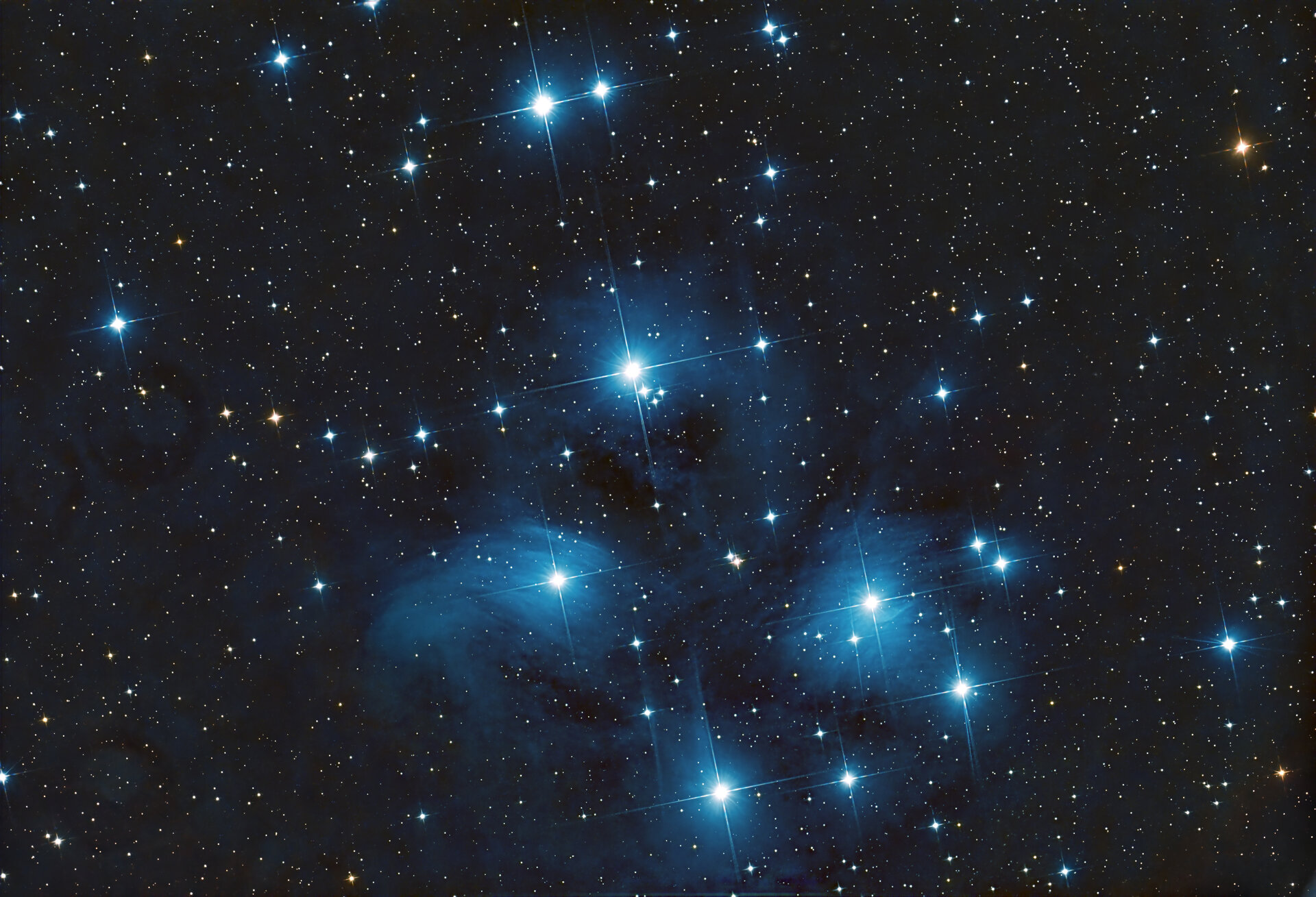

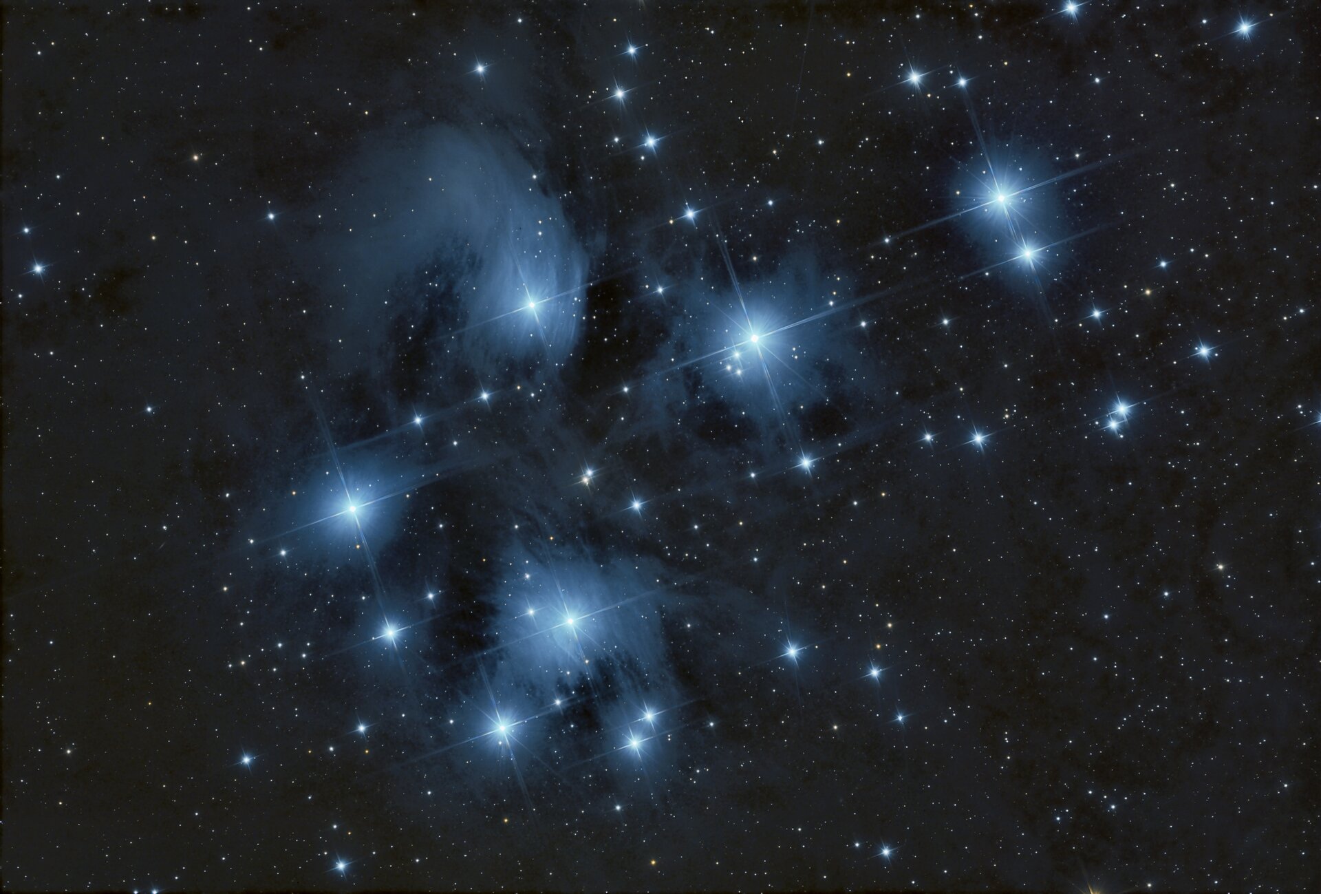

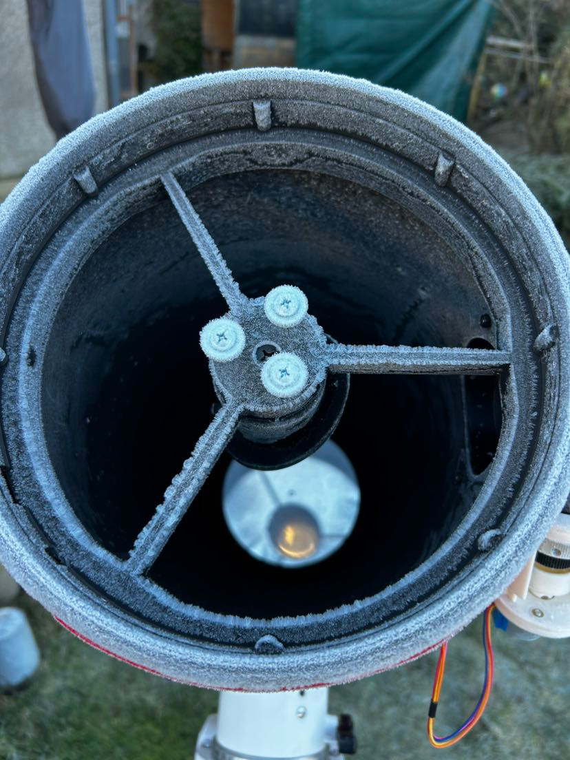

Ich hatte das Problem der asymmetrischen Spinnenarme an einem 6“f4 mit den Blechzeugs als Streben.
Entsprechen sch.. waren die Spikes an hellen Sternen.
Vor ein paar Wochen habe ich eine neue Spinne und dazu auch gleich einen neuen Fangspiegelhalter aus Carbon gedruckt.
Gestern dann endlich ein Test.
Der Mond nebenan verleitete jetzt nicht dazu hier ein gutes Foto zu machen, also habe ich nur 50x60s. draufgehalten.
Unten ist ein Spike verdreht, verm. ein Stackingfehler, die Bearbeitung ist auch eher lieblos, es ging mir nur um die Spikes.
Fazit meinerseits:
Aus dem richtigen Material gedruckt ist eine solche Spinne deutlich Justagestabiler als diese Chinakracher aus Konservenblech. ;)

Das mit der Justagestabilität kann ich bestätigen.
Ich betreibe seit einigen Wochen eine 3D gedruckte
3-Armspinne an meinem 8" f4 Newton. Nach Einbau
und Erstjustage musste ich trotz wiederholtem
Auf-, Abbau und Transport im Auto nicht mehr Nachstellen.
Mit den Blechstreben sah das anders aus.
LG Jens
