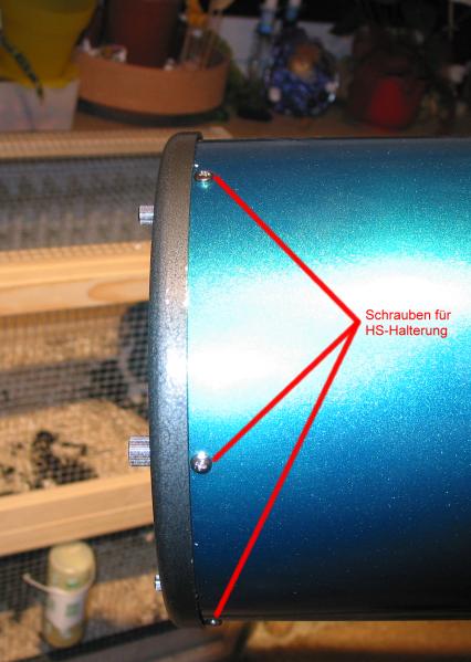

Gibt es nicht die Möglichkeit die Hauptspiegelzelle auszuibauen?
Dann müßtest Du ggf. nur den HS nachstellen.
Warum nimmst Du nicht die HS-Zelle raus? Das geht dann sogar ohne Nachjustage, da die HS-Zelle deutlich weniger Spiel hat.
Grüsse
Nikita
Das muss man dem Nikita lassen....wo er recht hat, hat er recht <img src="/phpapps/ubbthreads/images/icons/wink.gif" alt="" /> <img src="/phpapps/ubbthreads/images/icons/wink.gif" alt="" />
Der Abbau der HS-Zelle geht garantiert ohne verstellung der Justage, zur sicherheit nur die Lage zum Tubus kennzeichnen.

joo aaber...ich sagte schliesslich daß die Lage am Tubus markiert werden sollte.....
Schönen Gruß,
Robert
Meinste?
Der Tubus hat ´ne Falz, die HS-Zelle ist daher an einer Stelle ausgespart. Damit der User immer weiss wie man einbauen soll.....
Noch nie so ein Teil auseinandergebaut?
