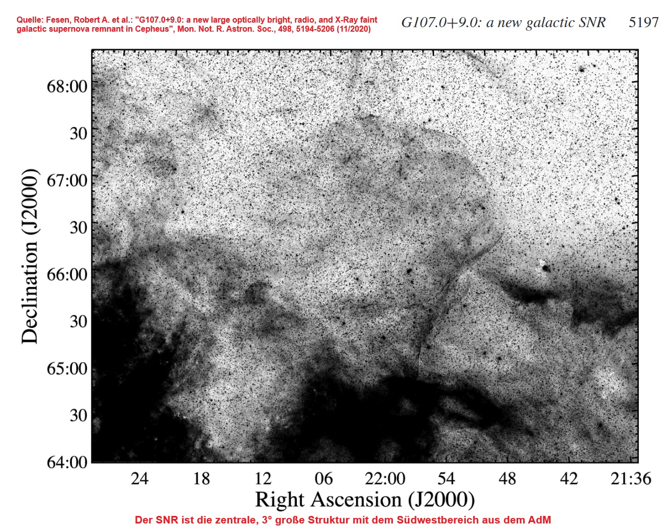

Eine Angabe zur Entfernung findet man in dem oben bereits von Hans Jürgen genannten Artikel von A. Fesen et al. (2020). Darin werden 1.75 ± 0.25 Kiloparsec als kinematische Distanz genannt, also rund 5700 Lichtjahre. Der scheinbare Durchmesser von etwa 3° bedeutet einen wahren Durchmesser von 75 bis 100 pc (= 245 bis 326 Lichtjahre). Das ist riesig! Das Alter wird auf 90.000 bis 110.000 Jahre geschätzt.
Anmerkungen: Ein höchst interessantes Ergebnis, gewonnen mit relativ einfacher, aber bewährter Ausstattung. Es wurde recht lange belichtet, so dass der Südwestteil des Supernovarestes gut aufgelöst abgebildet werden konnte. Für den gesamten von Südosten über Osten noch weit nach Nordosten ragenden Komplex wird ein wesentlich weitwinkeligeres Bildfeld gebraucht, siehe Zusatzbild 2. Vielleicht hat Hans Jürgen noch einmal den Wunsch nach einer solchen Aufnahme ...
