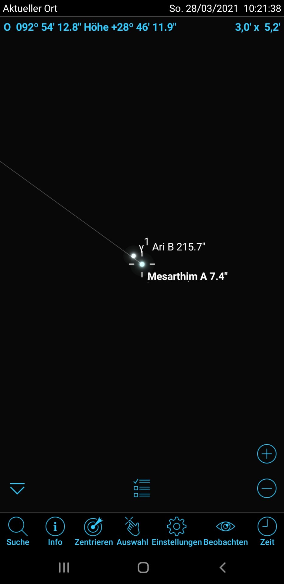

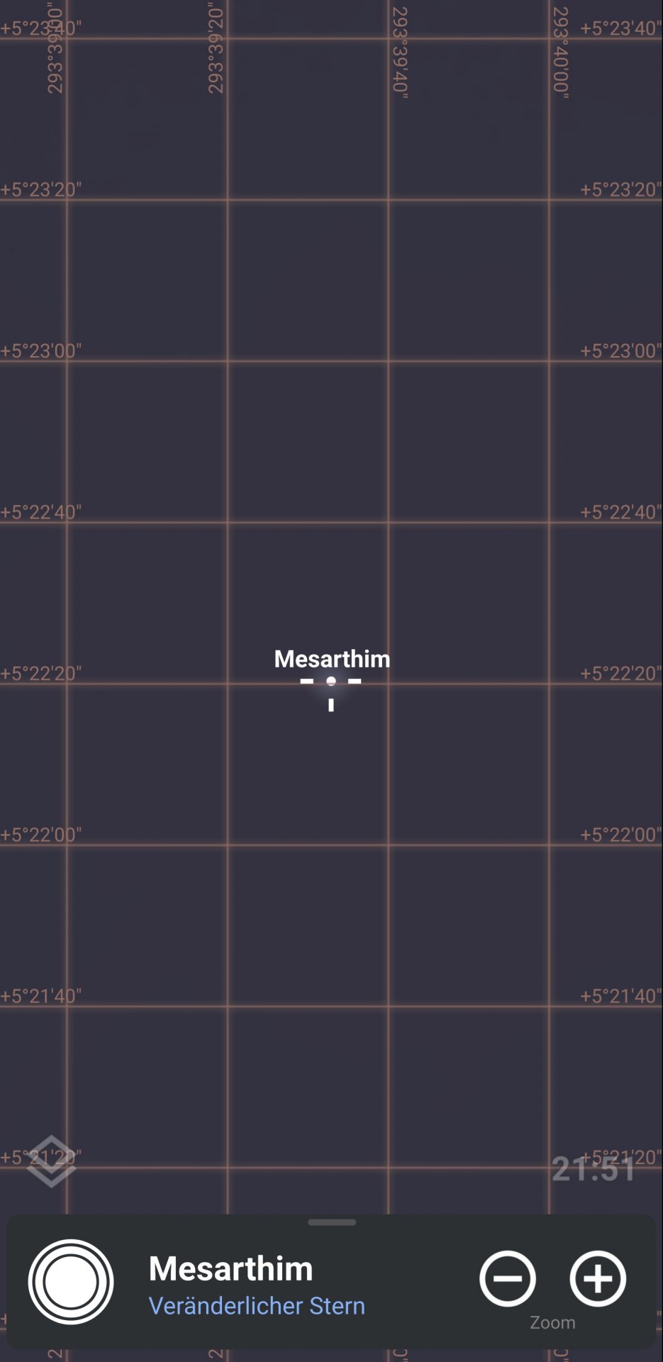

ich verwende meistens mein Smartphone zur Beobachtungsplanung. Vor etwa einem halben Jahr habe ich angefangen, Doppelsterne zu beobachten. Aktuell habe ich Stellarium Plus und Sky Safari 6 Plus im Einsatz. Mit der Zeit ist mir aufgefallen, dass mal der eine, mal der andere Stern nicht angezeigt wird. Z.b. als ich Mesarthim beobachtet habe, sah ich im Stellarium den Begleiter nicht:
Dann im Sky Safari geschaut, da ist er:
Ich habe ab dann immer Sky Safari verwendet im Glauben, es sei vollständiger.

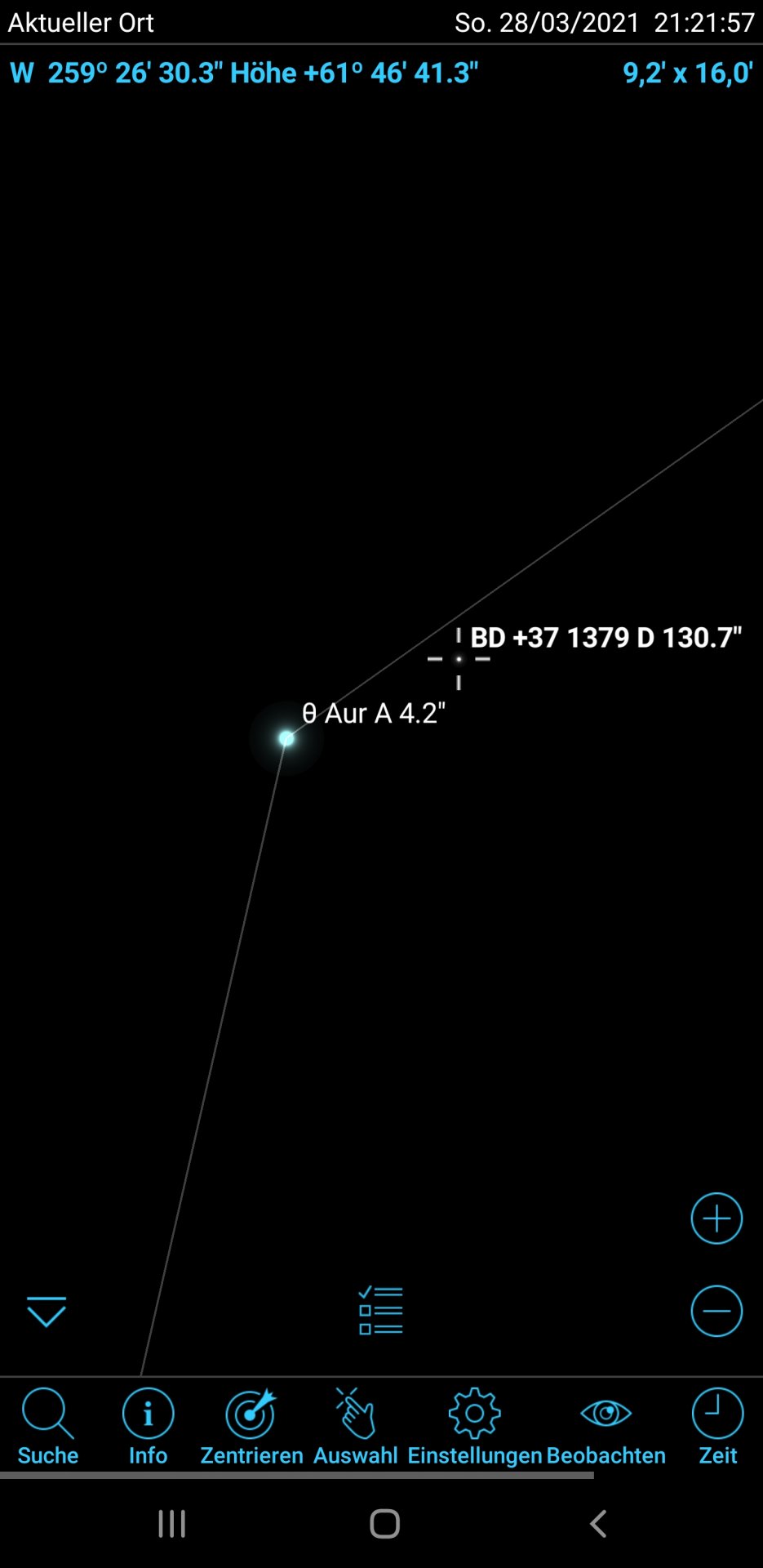

Einige Zeit später stand θ Aurigae auf dem Programm. Dann musste ich feststellen, dass es hier umgekehrt ist. Im Sky Safari fehlen die B und C Komponenten:

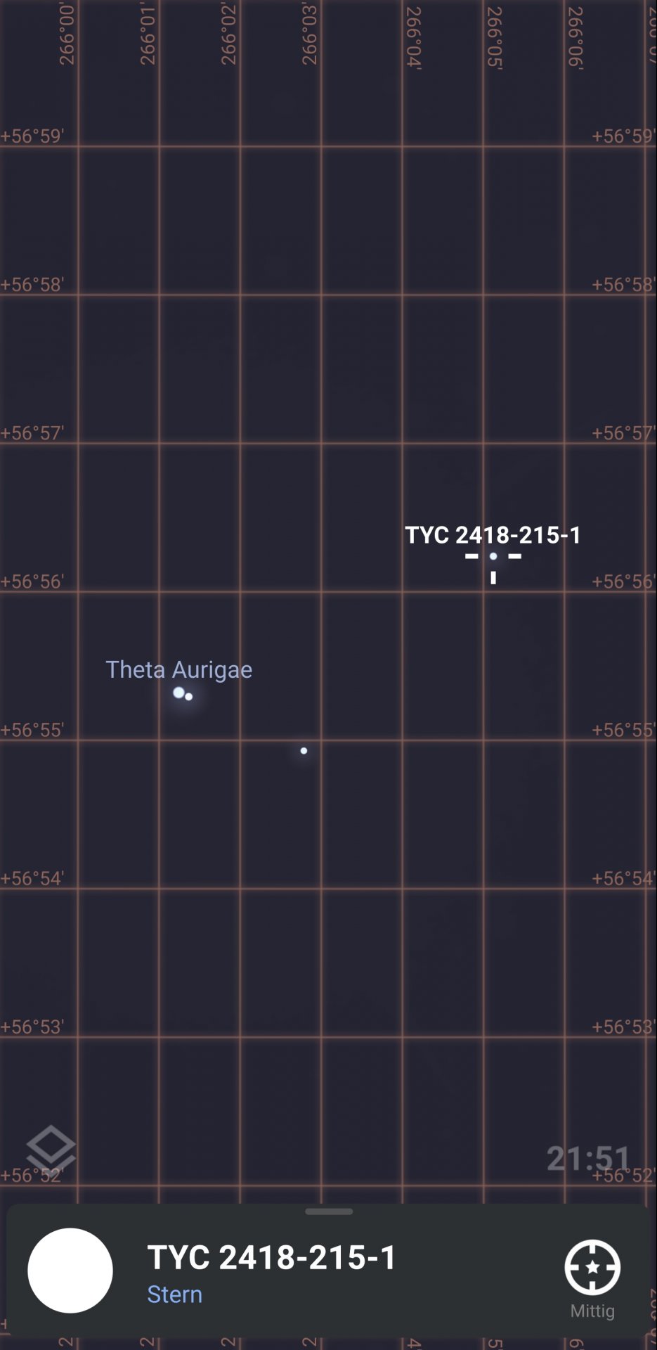

Im Stellarium dagegen sind alle da:

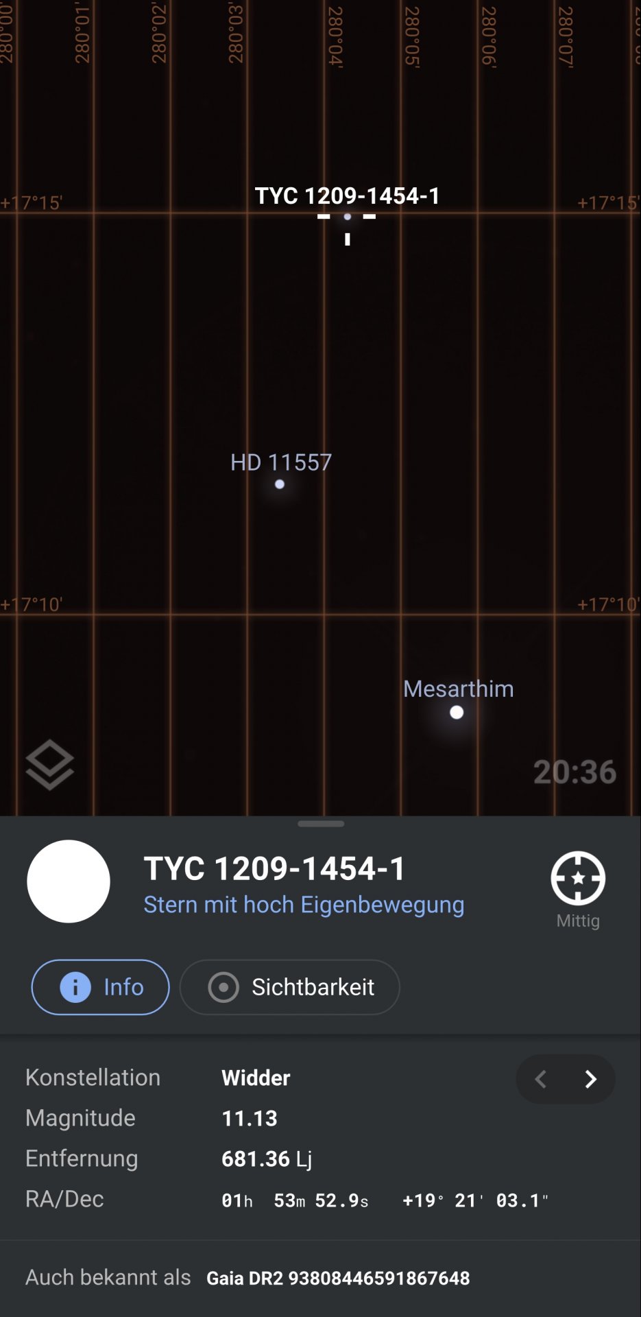

Das scheint an der Grenzgröße in Abhängigkeit der Himmelshelligkeit zu liegen. Wenn man die Atmosphäre in Stellarium deaktiviert, kommen alle Sterne zum Vorschein. So sind in der Dämmerung oder bei Vollmond nicht alle Sterne zu beobachten.
CS.
Jörg
Hallo Jörg,
danke für den Hinweis. Habe ich eben geprüft. Hilft leider nicht. Hier ein etwas größerer Ausschnitt als beim letzten Post und die Atmosphäre ist ausgeschaltet. Die B Komponente von Mesarthim hat Mag. 4,58 uns ist nicht zu sehen. Markiert ist ein Stern mit Mag. 11,13 und der ist zu sehen:
Grüße,
Sebastian
