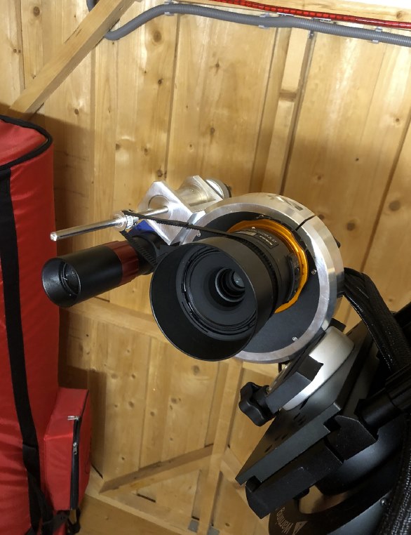

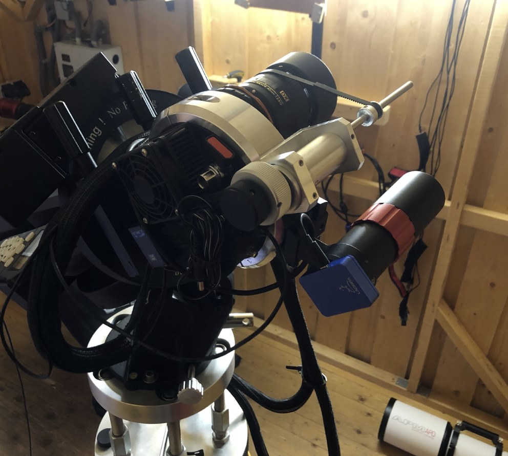

nachdem immer mal wieder solche Ideen im Internet (und hier) gezeigt werden, war es für mich nun auch an der Zeit das Fokussieren mit meinen Weitwinkelobjektiven etwas komfortabler und feinfühliger zu machen...
Wieder mit Hilfe von Steffen Noack von GreatStar (GreatStar), der es immer wieder schafft meine wirren Gedanken funktionell mit seinen Maschinen in tolle sauber bearbeitete Teile umzusetzen, habe ich mir nicht nur eine Kamerahalterung für meine CCD Kamera gebaut (die Weitwinkelobjektive sind ja so leicht und haben keine Halterungsmöglichkeit), sondern auch noch eine 1:10 Fokussiereinheit mit Zahnriemen gebaut.
Dank der exzentrischen Führung ist der Riemen auch schön sauber spannbar und ich kann unterschiedliche Objektive (daher auch die überstehende Welle) adaptieren:
Erster Test am Stern (durch die Wolkenlücke) zeigte gestern, dass das super funktioniert, viel besser als meine grobmotorischen Fähigkeiten am Fokusring alleine...
Die nächsten Tage soll es ja klar werden, da gehen die Tests weiter.
