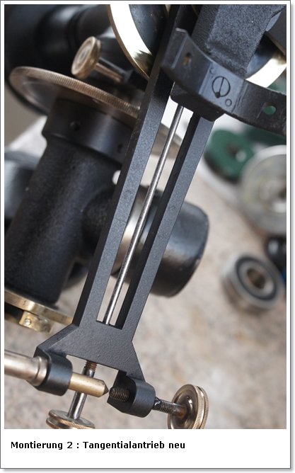

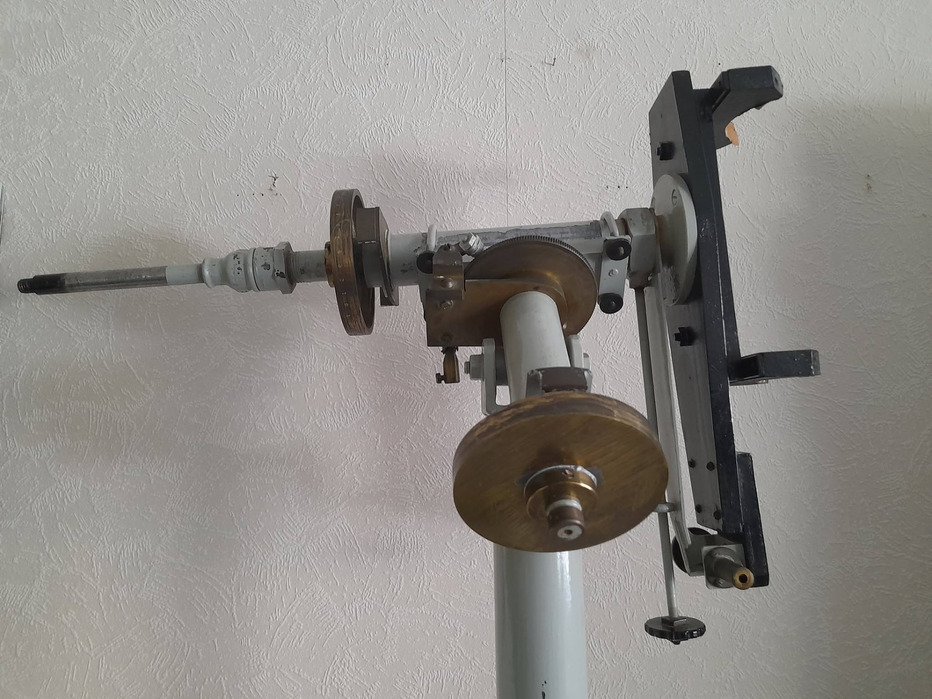

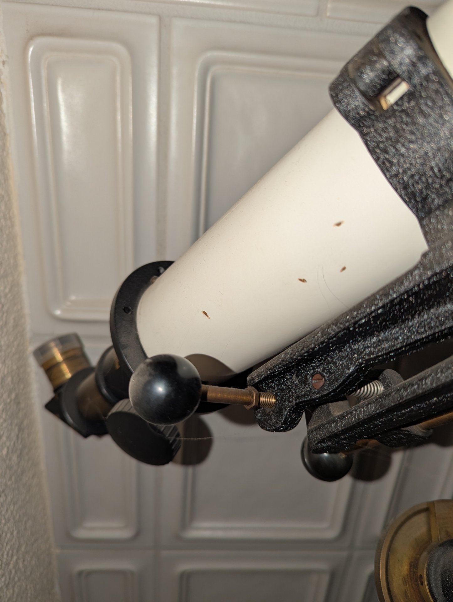

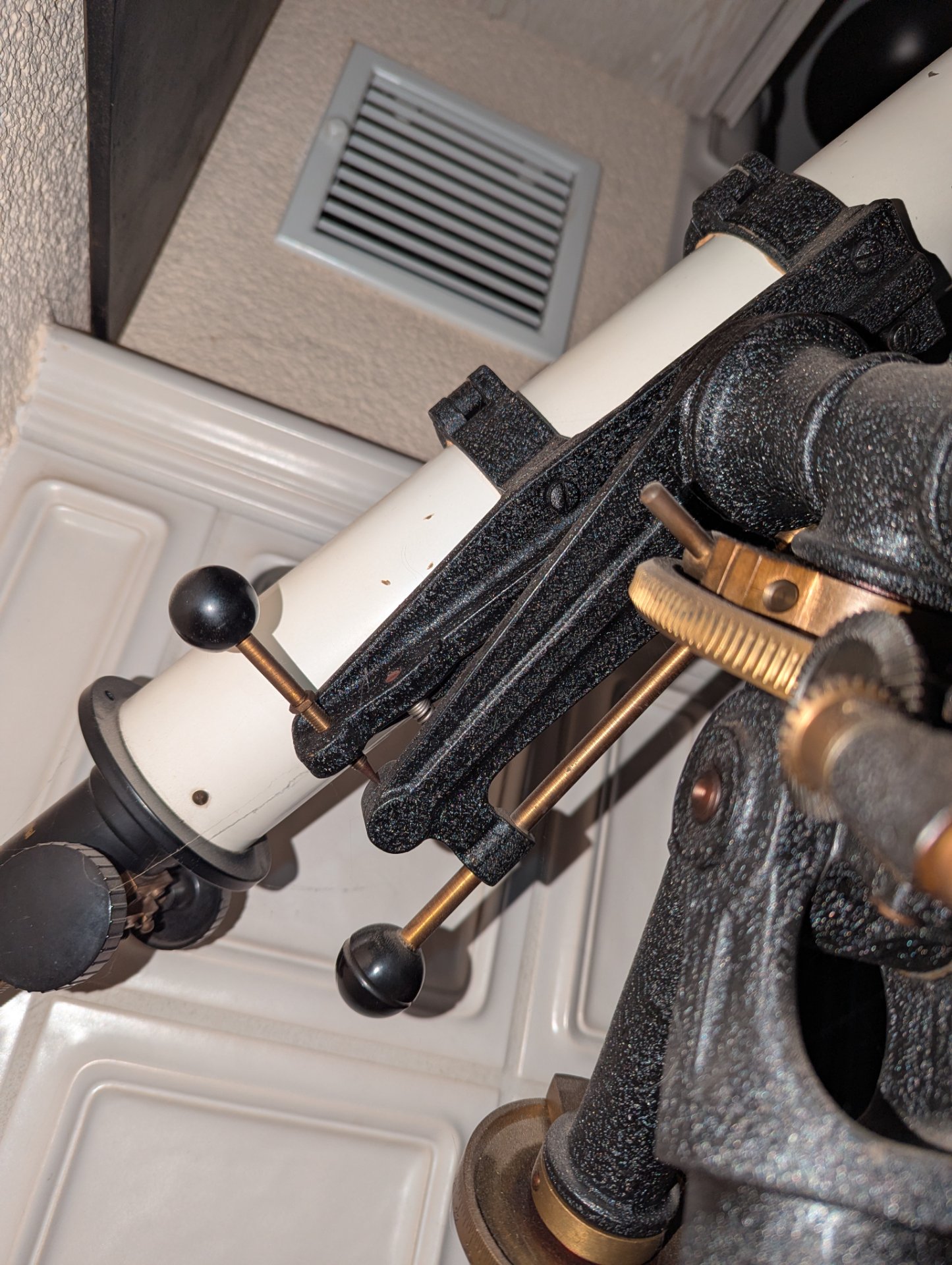

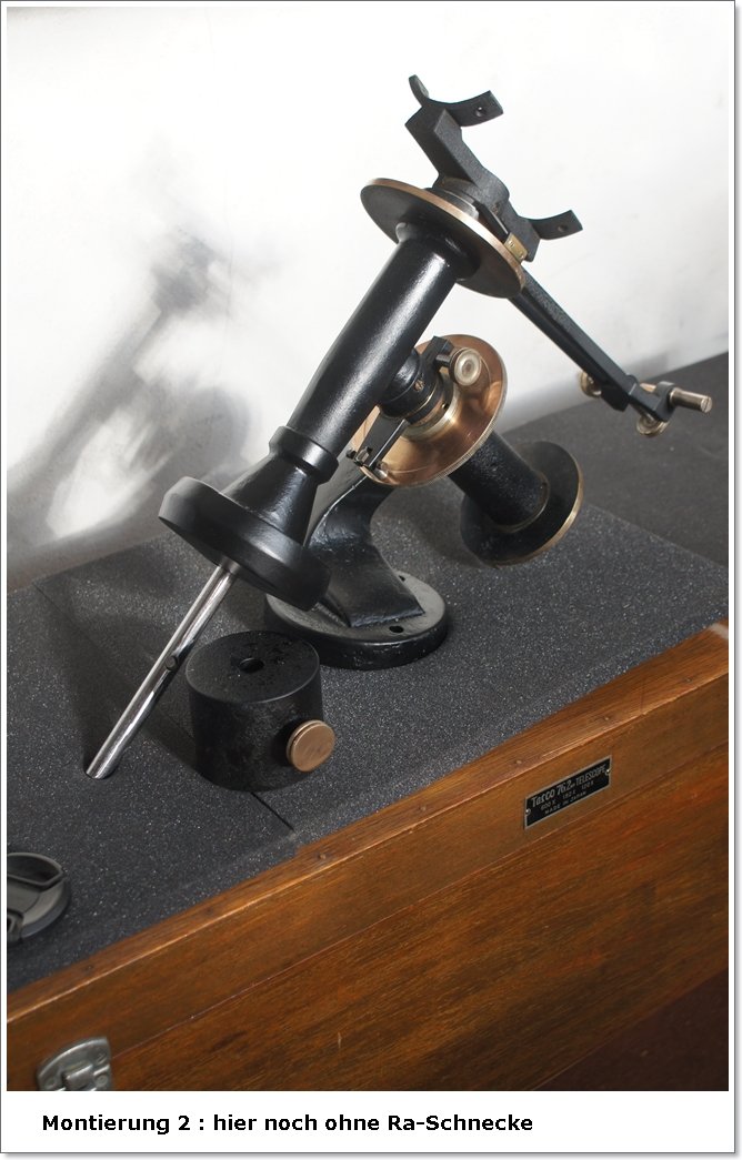

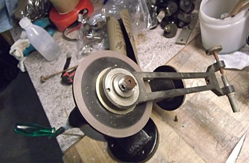

ich versuche gerade ein altes Fernrohr von Kosmos wieder hinzubasteln. Von der Feinbewegung der Montierung in Dek fehlen Teile der Mechanik. Das müsste die alte Montierung C von Tremel sein. Im Bild ist unten der Teil des Tangentialarms an der Achse mit der Klemmung zu sehen. Der an den Rohrschellen angebrachte Teil des Arms ist hochgeklappt. Die Feinbewegungsschraube ist wahrscheinlich abgebrochen. Was fehlt ist die Mechanik, die die beiden Teile des Arms zusammenzieht. Hat evtl. jemand so ein Fernrohr, und weiß, was das für ein Teil ist, bzw. kann mir detailierte Bilder schicken?

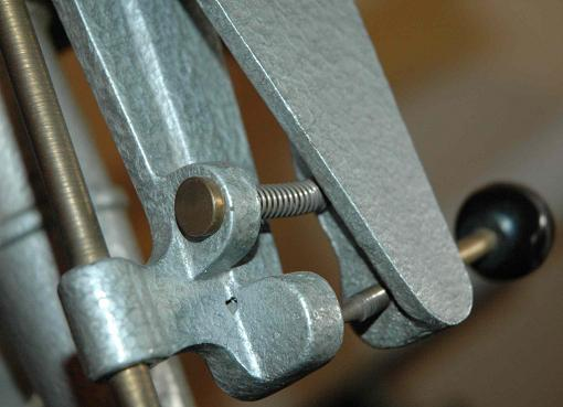

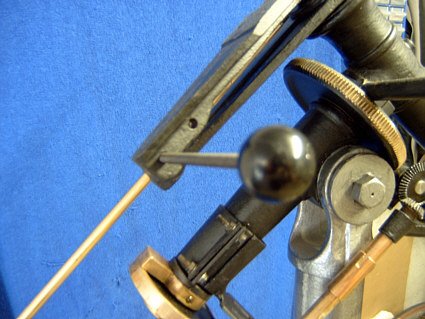

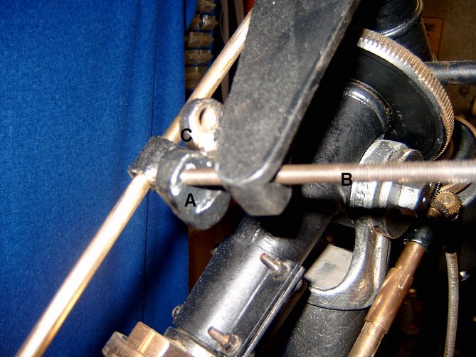

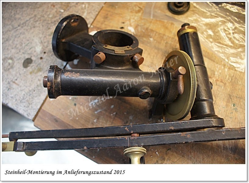

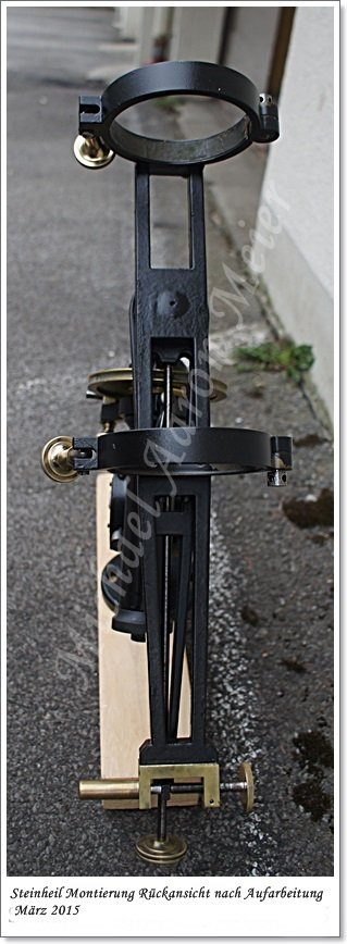

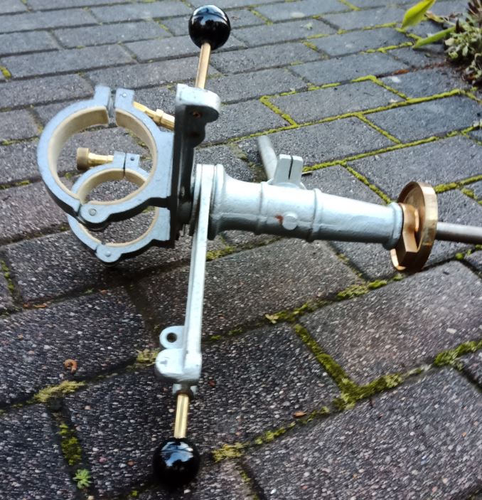

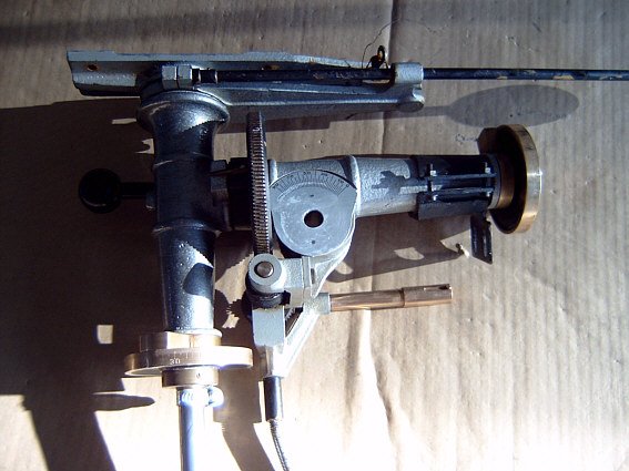

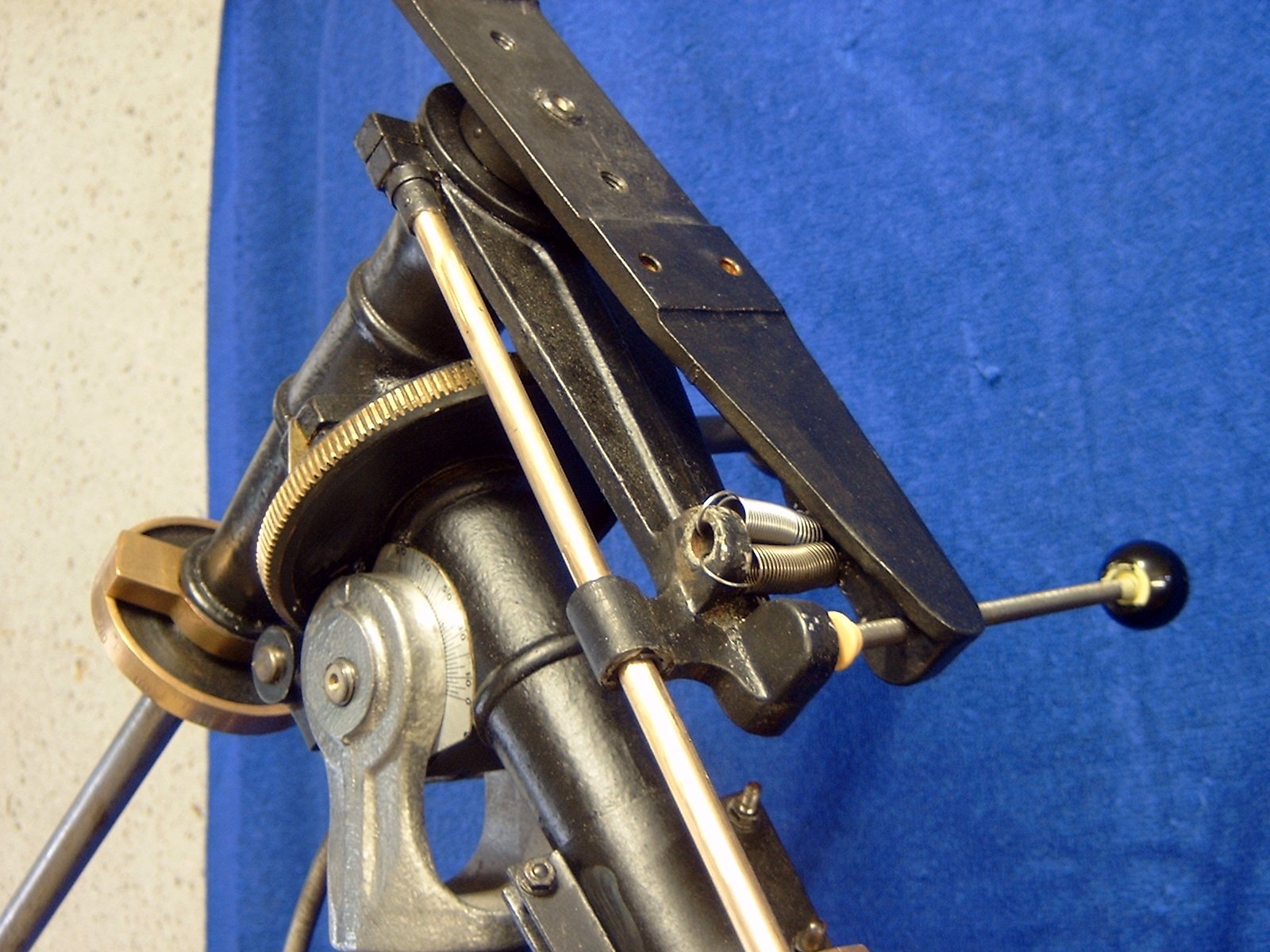

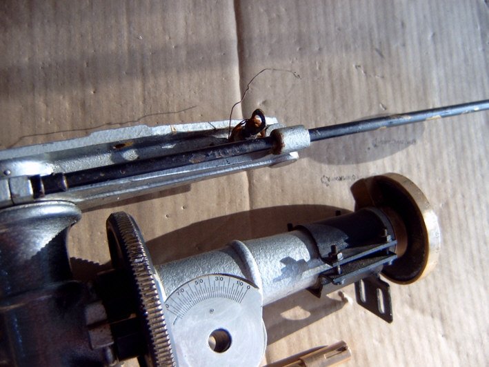

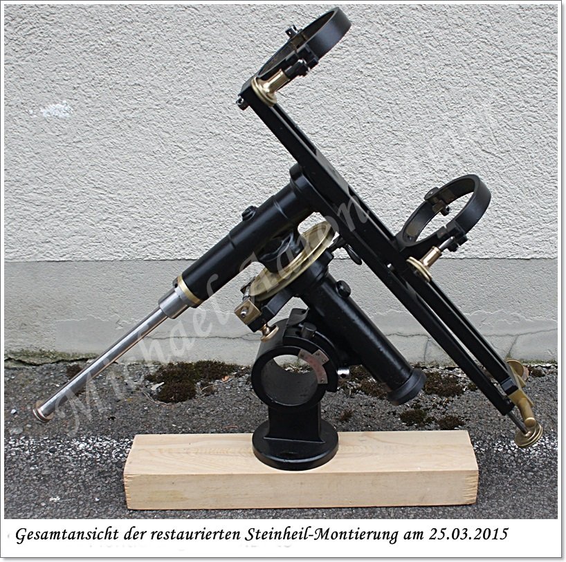

Halo Frank, hier ( leider nur noch ) einige Archiv-Bilder meiner ehemaligen Kosmos Montierung. Sie ist schon lange nicht mehr in meinem Besitz.
MfG Michael

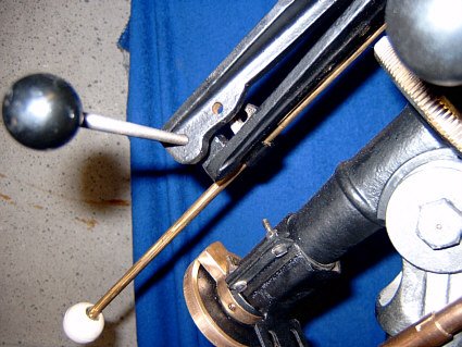

Bei der C- und E68 Montierung ist das Prinzip ja recht einfach gestrickt, etwas feinere Ausführungen gab es zu der Zeit ja auch mit dem integrierten Druck/Federstift wie z.B. hier.....

Hallo Michael,
vielen Dank für das Bild der Feinbewegung und die Infos zur Steinheilmontierung. Das ist immer interessant so etwas zu sehen. Zeiss-Zeug wird ja intensiv gesammelt, für die Fernrohre anderer Hersteller gibt es offenbar nicht so viele Sammler. Es ist schade, wenn da Wissen über solche Instrumente verloren geht, das sind ja Zeitzeugnisse von guten Ingenieurleistungen. Es gab ja hier schon mal eine Initiative zum Sammeln von Informationen: Legendaere Amateurteleskope, Montierungen und Zubehör
Es sieht so aus, als ob das Projekt nicht weitergeführt wird. Vielleicht war es auch zu eng gefasst. Wünschenswert wäre ein Archiv, in dem zu einzelnen Instrumenten auch kurze, bebilderte Artikel veröffentlicht werden können, und so Informationen gesammelt werden.
Zur Kosmos Montierung - eine Feder hatte ich auch vermutet. Auf Bildern sieht es ja so aus, als ob die beiden Teile des Tangentialarms nicht weit voneinander abstehen. Die Feder müsste dann sehr kurz sein. Die Stellschraube ist Messing, M6. So ein Gewinde ist ja nicht sehr stabil, das bricht leicht, da gekerbtes Messing, der mechanisch belastete Teil der Schraube dürfte da nicht zu lang sein. Auf Deinem Foto sieht es so aus, als ob in die Messingschraube ein Stahlstift eingelassen ist. Wie ist die Feder an dem Messingknopf befestigt, der über der Welle der Klemmung zu sehen ist? Da wirken doch ziemliche Kräfte, das muß doch ziemlich solide ausgeführt sein.
Das mit der "Restaurierungslust" kenn ich. Ich bin ja nun in einem Alter, wo man langsam daran denkt, so Zeug wieder los zu werden, damit sich die Kinder nicht mal mit dem ganzen Schrapel rumschlagen müssen, aber dann läuft einen doch mal wieder was über den Weg, und die Sammlung wird wieder größer.

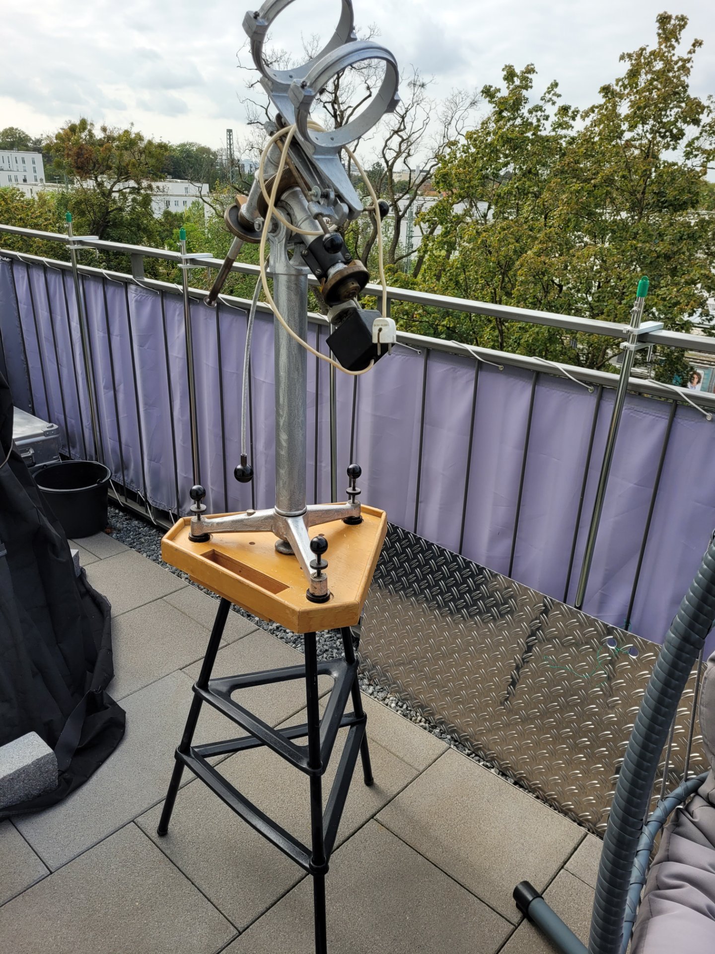

Hallo zusammen

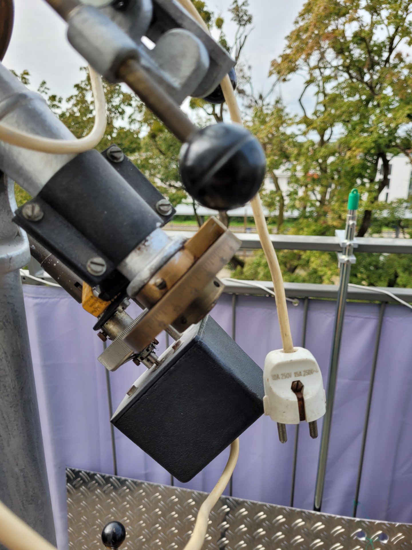

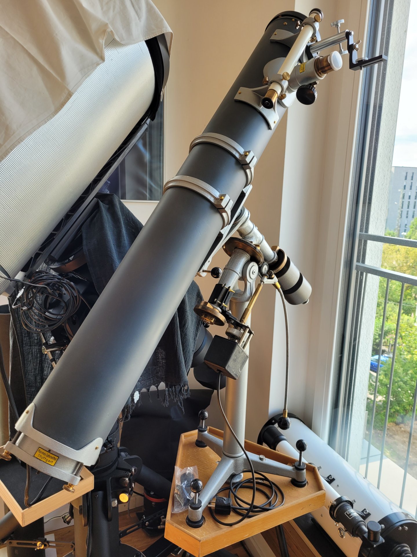

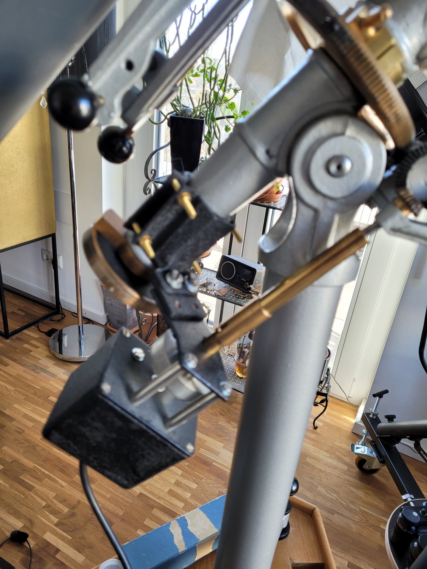

Hatte die Montierung mit einem Kosmos Newton sogar zwei mal. Einmal sogar mit Motor.
Grüße Stefan

Hallo Stefan,
ist der Hocker unter der Montierung ein Original oder ein schöner Nachbau. Ich habe den gleichen Newton (Spiegel 1960, Teleskop 1961) und dein schönes Foto lässt mich über einen geeigneten Unterbau nachdenken:
CS Gerhard

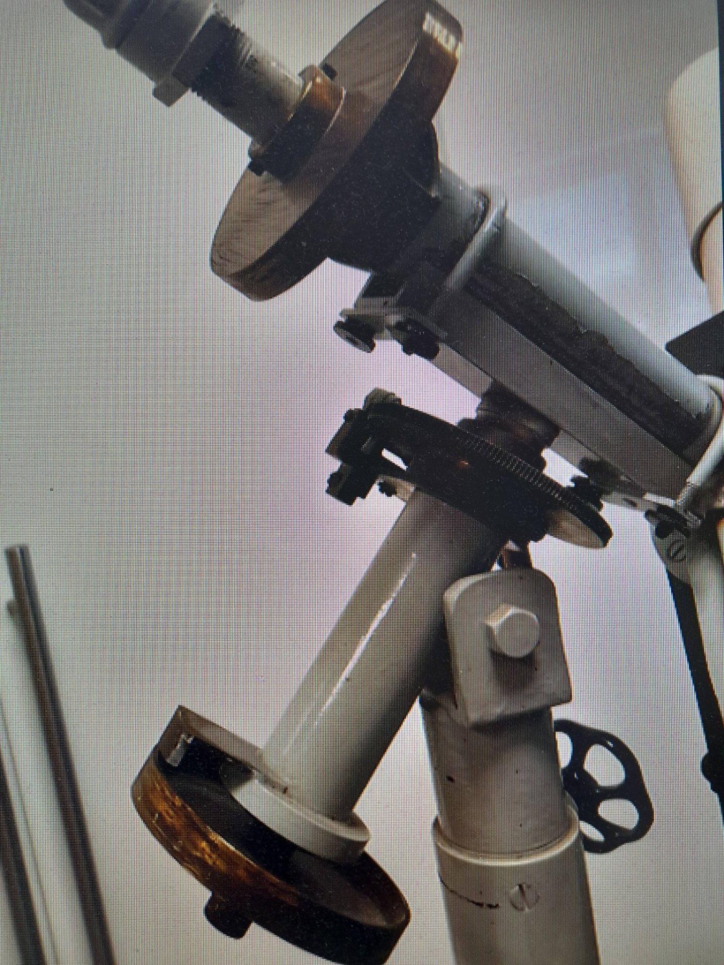

könnte das hier evtl. eine alte KOSMOS Montierung sein?
Schönen Gruß
Michael

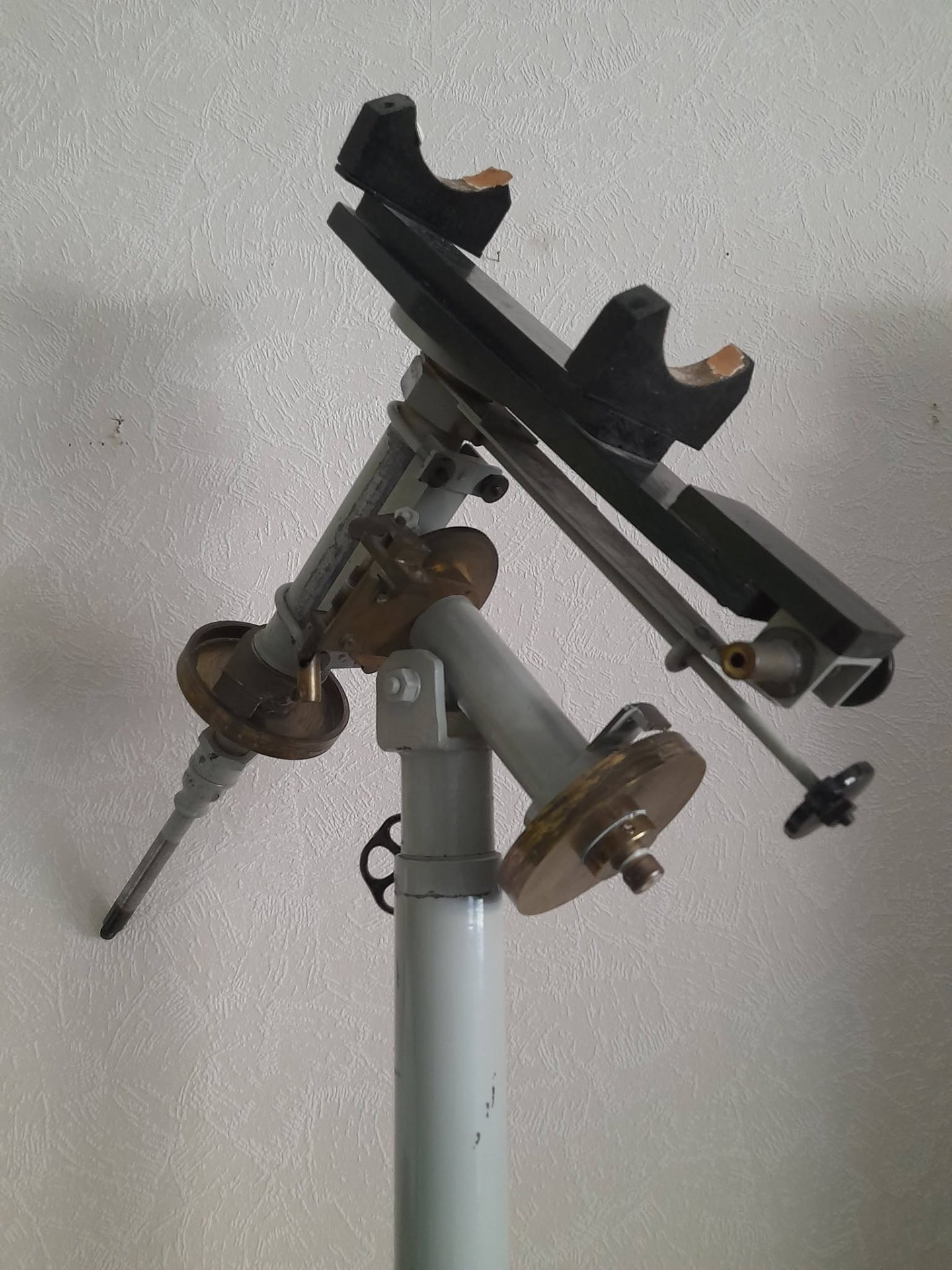

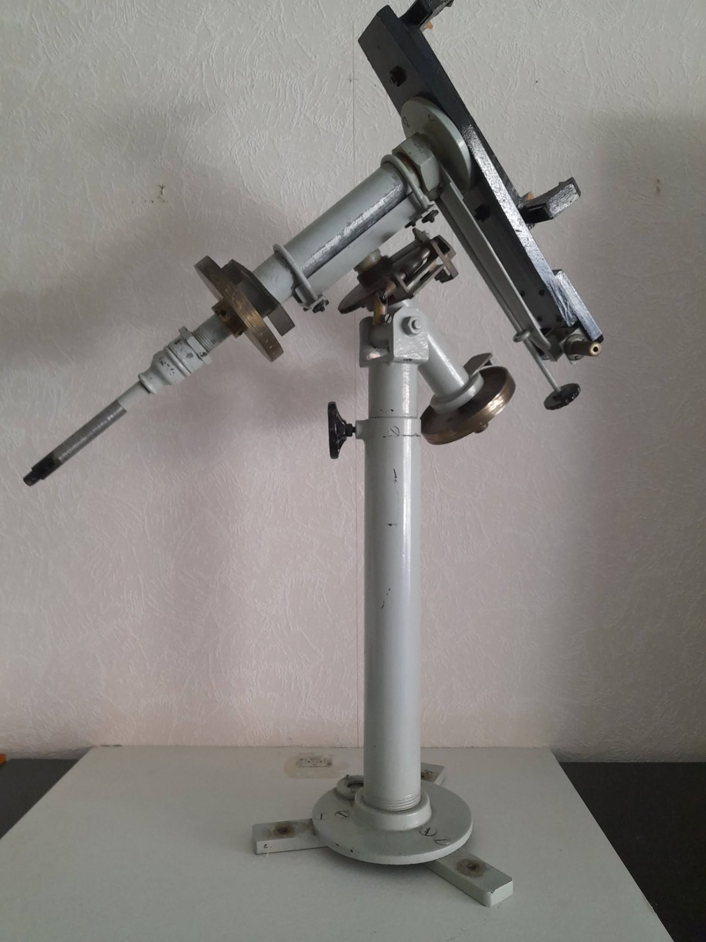

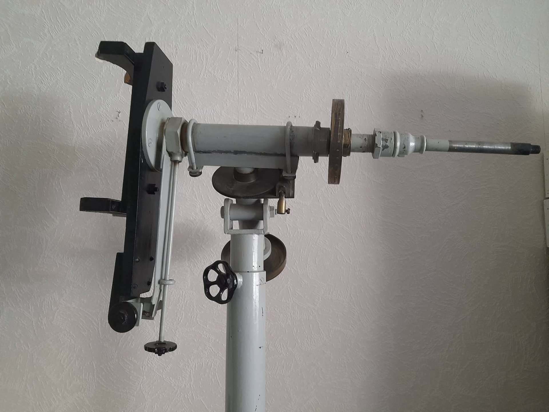

mehr Fotos......Kosmos Montierung?

Guten Abend zusammen,
Michaels Montur ist mit Sicherheit ein Selbstbau.
Hier wäre nur zu klären ob man die Teilkreise und den Index zuordnen kann aber dazu reicht die Qualität der Fotos nicht aus. Die Details des Teleskops hat Michael hier im Forum ja schon eingehend vorgestellt.
Tubus und Montur wurden als Selbstbau in Kleinanzeigen angeboten.

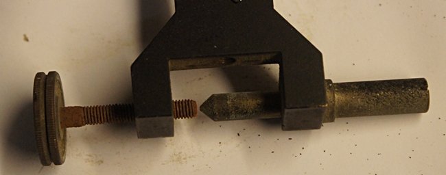

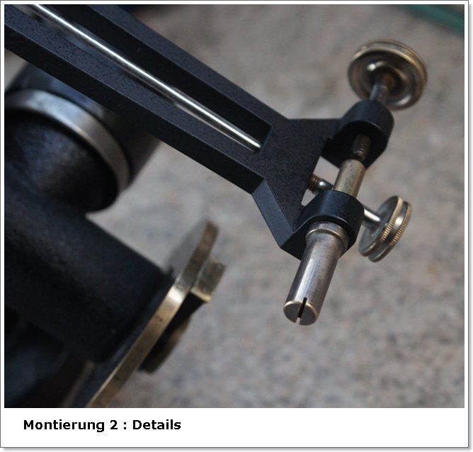

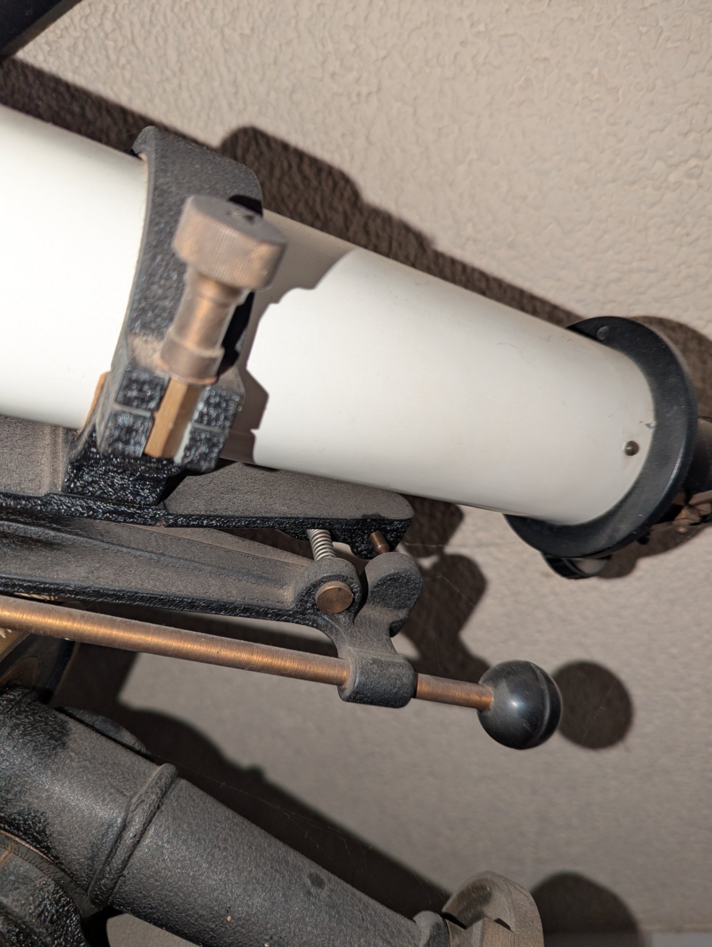

Die Stahlfeder zieht den Tangentialarm gegen die Spitze des Messingstifts mit dem feinen Gewinde.Diese Konstruktion ermöglicht eine ungemein feine Verstellung in Dec.
Anbei ein Bild dazu.

Die Zugfeder kann mit einer Schraube deren Außendurchmesser und die Gewindesteigung mit dem Innendurchmesser und den Windungen der Feder harmoniert sicher befestigt werden.
Die Schraube kann aus Messing sein dann braucht man nur noch den Kopf rund drehen.
