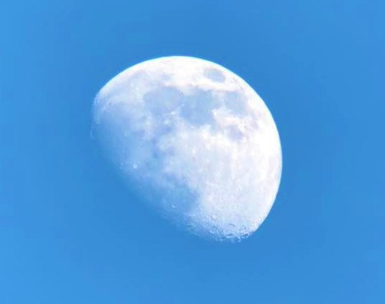

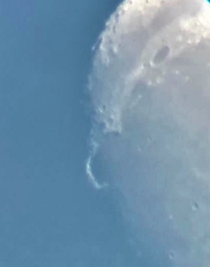

:geek: Nun ja, eine Fensterbanksternwarte hat ihren Reiz.
Mond durch das offene Schlafzimmerfenster bei Wolkenlücke, mit iPhone 4 durch 25mm Okular + 5mm Okular und Startravel 80/400...

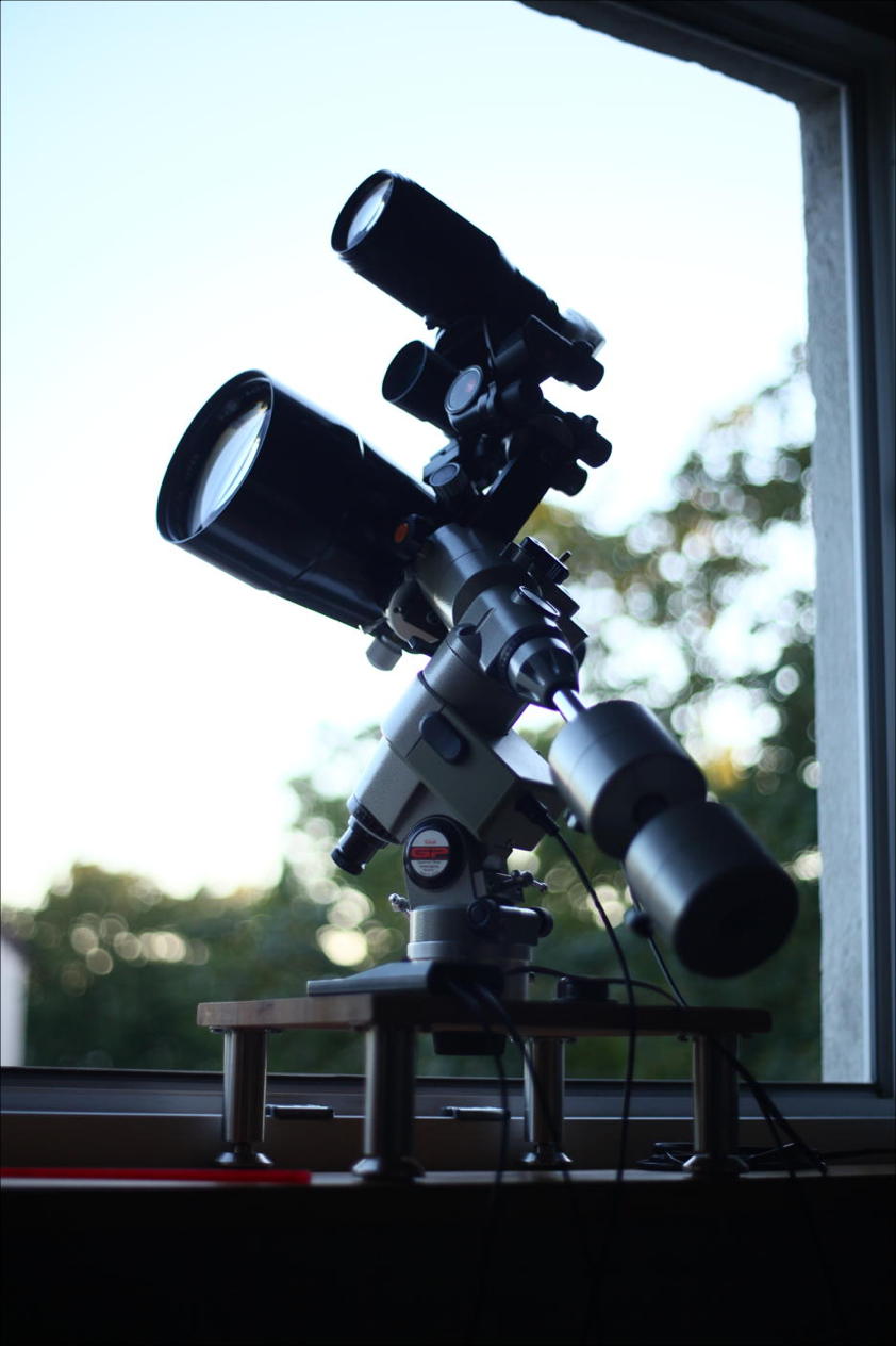

Für die Fensterbank schaut das bei mir so aus.
Klaus
Hallo Klaus,
das Problem mit einer Parallaktischen Montierung auf der Fensterbank ist halt das Einnorden.
Freie Sicht zum Polarstern ist von der Fensterbank aus zumindest Richtung Süden ja nicht möglich, der Polsucher also nutzlos.
Natürlich kriegt man das auch mit Scheinern hin aber sehr umständlich und mühselig.
Gerade für den Einsteiger ist das nicht gerade die beste Lösung.
Da ist eine AZ Montierung die nicht eingenordet werden muss einfach wesentlich praktischer.
Und wenn hier das Alignment per Plate Solving automatisch erfolgt wie beim DWARF II ist das natürlich ne feine Sache und ideal für die Fensterbank.
Eine Parallaktischen Montierung würde ich mir nicht auf die Fensterbank stellen.
Das wäre mir bezüglich einnorden mangels freier Sicht zum Polarstern viel zu umständlich.
Grüße Gerd
Hallo Gerd,
das ist gar kein Problem.
Die Polhöhe wird einmal mit Sicht auf den Polarstern eingestellt.
Dann geht's auf die Fensterbank. Grobe Richtung nach Süden mit einem Kompass
und mit Stellarium ö.ä. kann man das überprüfen. Den Rest macht das Guiding oder
eine entsprechend moderate Brennweite und Belichtungszeit.
Funktioniert super einfach.
Grüße Klaus
Hallo Gerd,
p.s.: Da die justierbaren Füße vom Tischchen am Fensterstock anliegen kann man
beim nächsen Mal sofort loslegen und muss nicht auf die Montierung warten oder Kalibrierung wiederholen etc.
Cu Klaus

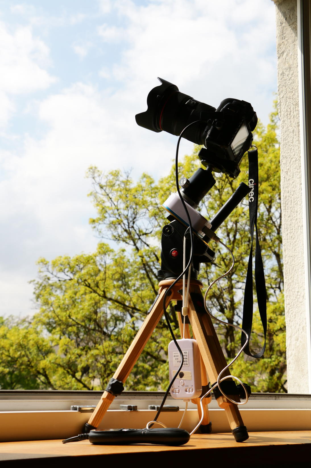

Für den Rucksack schaut es dann so aus.
Das funktioniert auch auf der Fensterbank. Wenn es einmal ausgerichtet ist kann man es
immer wieder am Fensterstock anlegen und los geht's.
Viele Grüße,
Klaus
