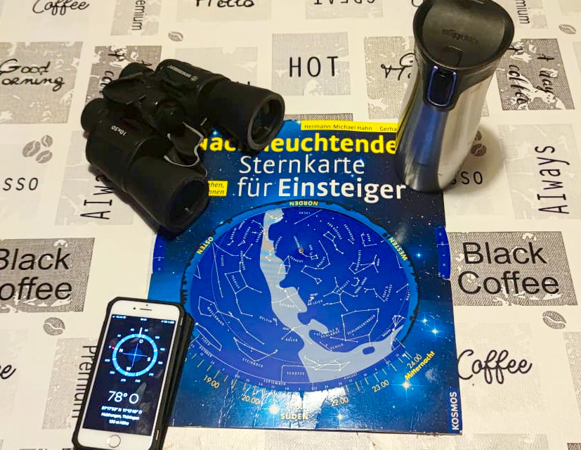

Letztendlich
alles mit Ruhe und Geduld angehen, muss man sich eh auf Dauer zu legen.
Nicht gleich den dicken Geldbeutel auspacken,
nicht gleich in das komplexeste Thema einsteigen,
es gibt moderatere und auch zielführende Wege in das Beobachten einzusteigen.
Dazu hatte ich vor längerer Zeit ein kleines "Schaubild" gemacht:
Damit fährt man zum Einstieg auf keinen Fall schlecht, und auch ich nutze das "kleine Beobachtungsbesteck" noch sehr gerne neben der ganzen Bildermacherei mit den Lichtkanonen.

Die Idee mit der Sternenkarte und dem Fernglas hatte ich auch schon. Es gibt ja auch Adapter für Spektive damit man mit dem Handy fotografieren kann - das Bild sieht dann halt entsprechend aus. Man hat aber denke ich schnellere Ergebnisse und muss weniger montieren, das sehe ich auch als Vorteil.

Lass dich nicht entmutigen! Man kann zwar viel falsch machen (und macht es wahrscheinlich auch falsch), aber das Hobby Astronomie bietet dir auch viele befriedigende Erfahrungen. Gerade Anfänger fallen leider oft auf tolle Fotos herein und denken, wenn sie die gleiche Ausrüstung kaufen, können sie das auch. Das stimmt aber nicht. Deshalb ist es auch sinnvoll, klein anzufangen. Das bietet immer noch sehr viele Möglichkeiten und Erfahrungen. Ein schon vorhandenes gutes Fernglas ergänzt durch eine gute drehbare Sternkarte sind für den Anfang nicht schlecht. Meteorströme sieht man am besten ohne Alles im Liegestuhl. Mit steigenden Kenntnissen und steigenden Ansprüchen kannst du dann weiter investieren und kaufst dann das Richtige.

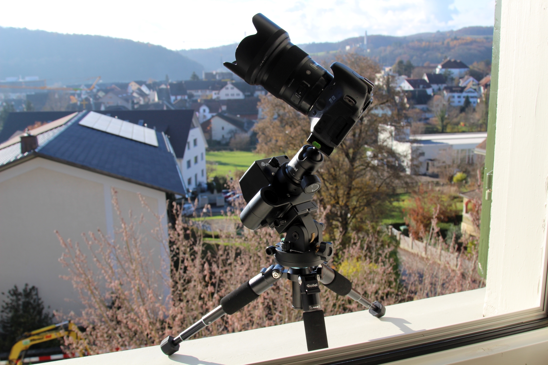

:) Der Aufbau im gezeigten Foto ist nicht zu versicherungsreif... Das wird nachts sicherlich noch fixiert, ermöglicht aber herrliche Südpanoramen. Wenn die Akkus endlich voll sind geht es demnächst drei Stockwerke tiefer, um den aufgehenden Orion im Garten probezubelichten. Wie gesagt, wird an anderer Stelle berichtet werden, sofern halbwegs erfolgreich.

für 3000 € kannst Du Dir ein ähnliches Setup wahrscheinlich drei, vier, fünf mal leisten (Gebrauchtpreise)...

niedliches Setup, Viel Spaß damit.
Bei so kleinen Aufbauten könnten die Götter des Astro-Olymps von der Schlechtwetterpflicht absehen ...

bitte entschuldige die späte Antwort, beizeiten lässt sich selbstverständlich einfach ein Netzteil implementieren. Davor sind noch andere Baustellen (besseres Einnorden, Sicherheit :)) abzuarbeiten, auch wenn schon erste Tests erfolgten.

hier hat es tatsächlich Nebel, Nebel, Nebel... tagelang, wochenlang, monatelang. Sowie sich dieser auflöst Vollmond, Schleierwolken, Regen, Vollmond... Als motivierter Sternenfotograf sind hier die Wintermonate bis März nur schwer zu ertragen, die Anschaffung teurer Gerätschaft ist sicherlich zu erörtern. Da kommt so ein kostengünstiges Mini-Setup äusserst gelegen, der Aufbau muss noch verbessert werden, der Abbau gelingt mühelos :)
Hallo Jörg,
wie Du bereits erwähnst dürfen die Götter gerne von ihrer Schlechtwetterpflicht absehen. Das Setup steht in den Startlöchern, zum Belichten muss nicht einmal das Haus verlassen werden :)
