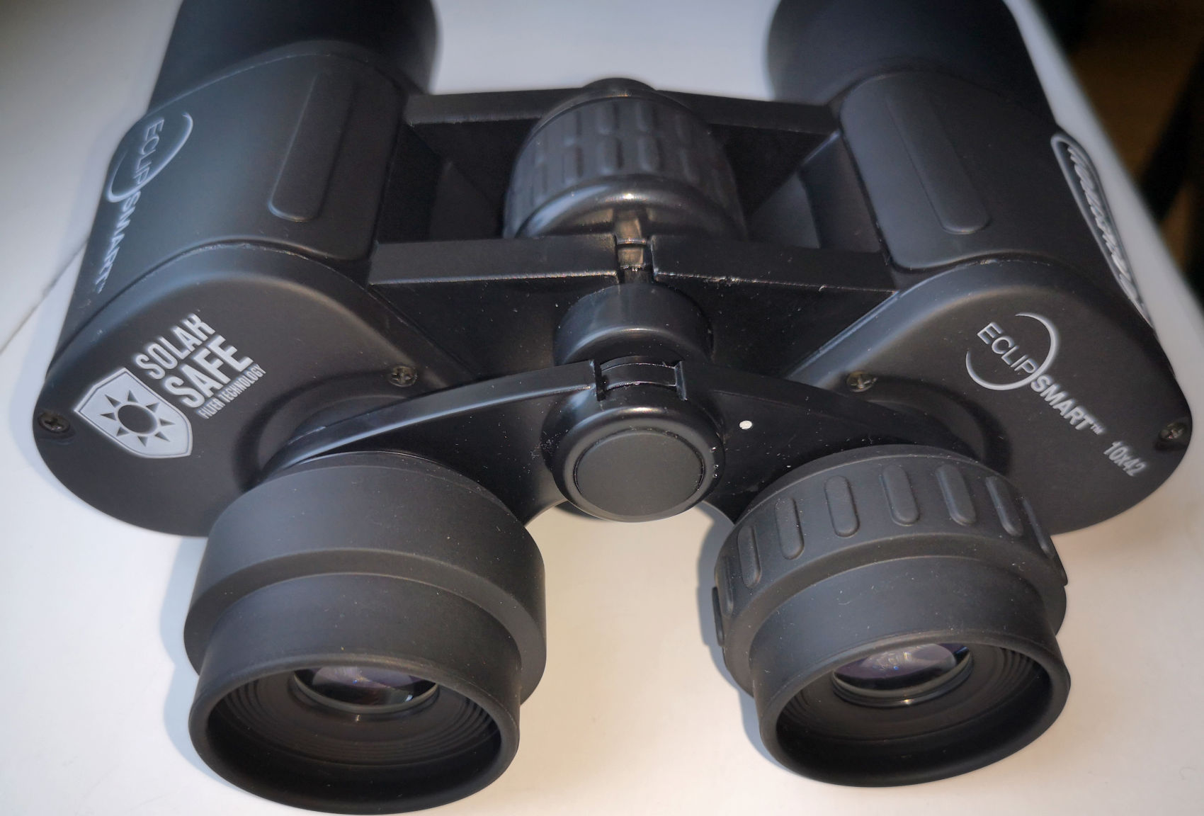

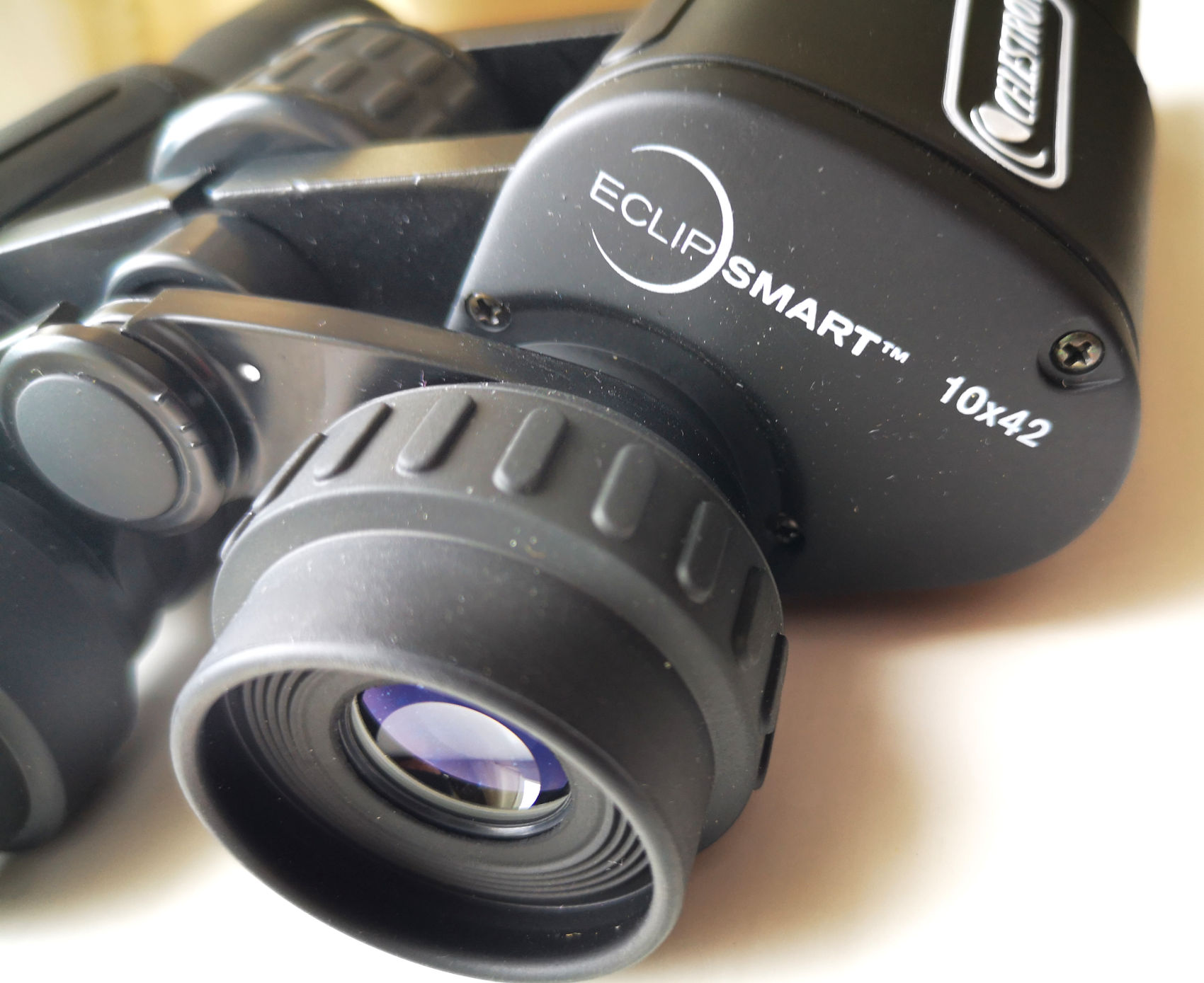

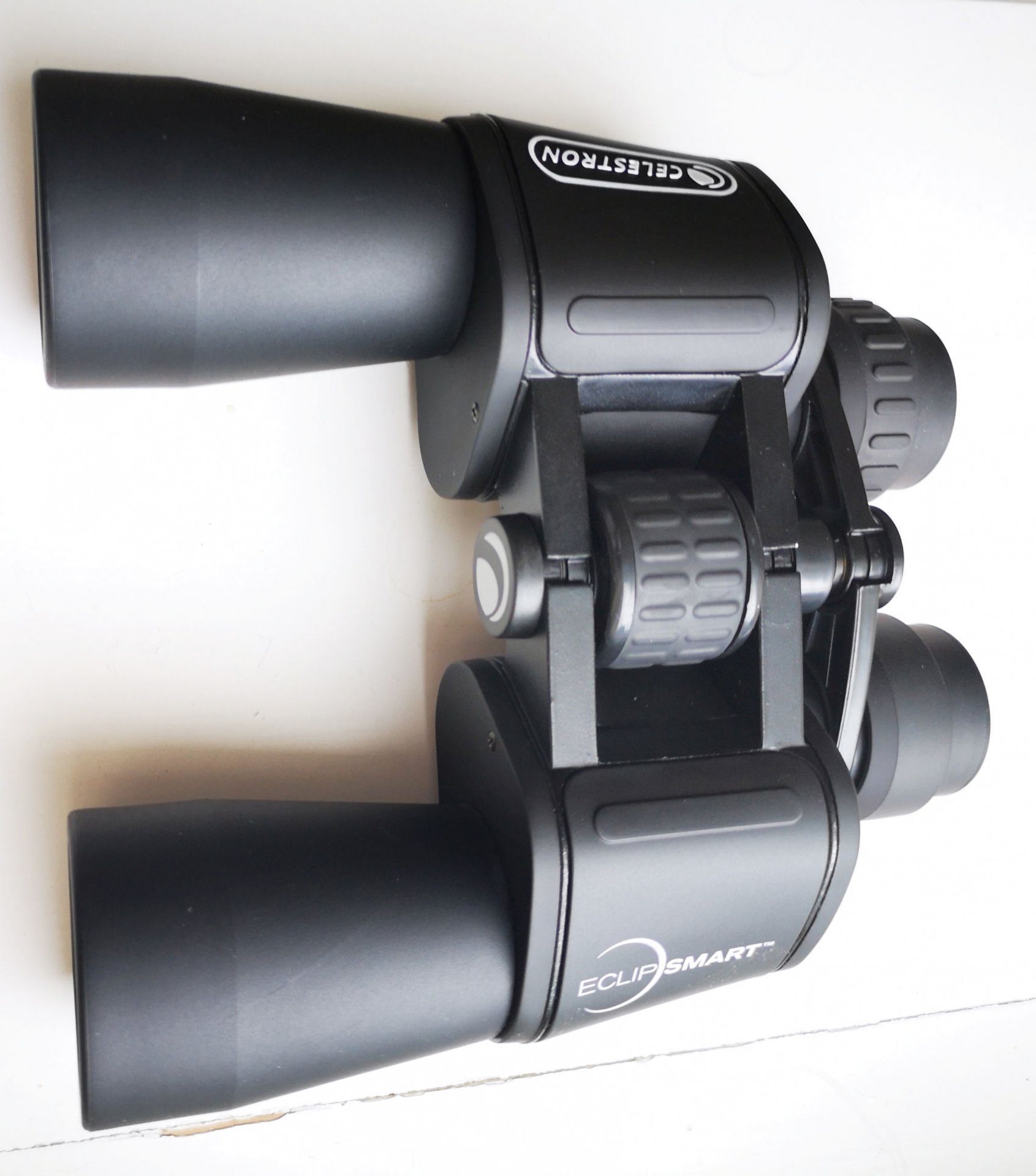

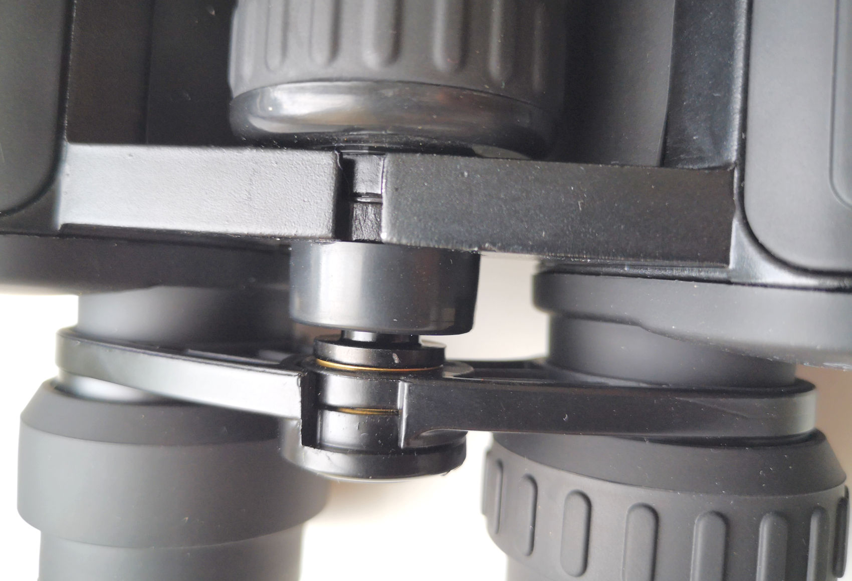

Hier mal einige Bilder

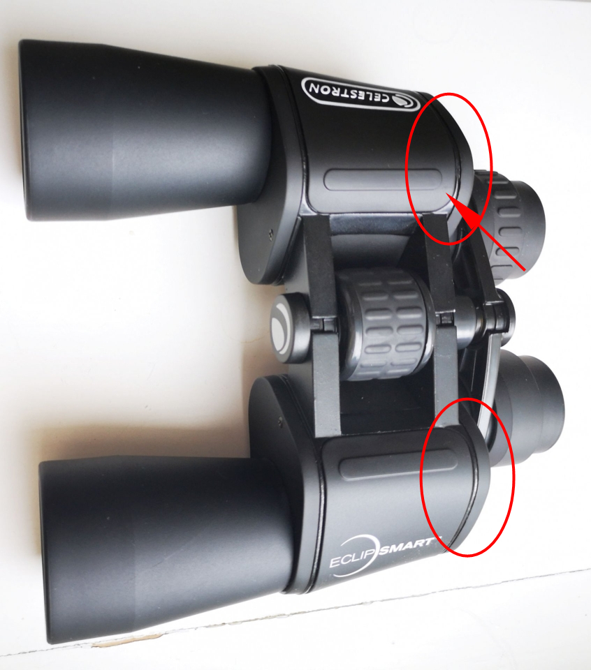

Hatte mal, so kurz wie möglich ;) , ein gebrauchtes "günstiges" Bresser 20x80, das auch unkollimiert war. Was für ein Müll!
Die Justierschrauben waren im roten Bereich gem. Anhang. Einfach an der Ecke die Plastikabdeckung aufreissen, kann danach wieder zugeklebt werden. Würde fast wetten dass in deinem Fall es die gleiche Stelle ist.
Dann anhand dieser Anleitung justiert: https://www.teleskop-express.de/sho..._1050_LE/kollimation-fernglas-ts1050le-de.pdf
Blieb aber Müll ... :rolleyes: Konnte ich immerhin wiederverkaufen.

So, jetzt hab ich's endlich mal gemacht (die Sonne scheint und die akt. Sonnenflecken reizten).
Als erstes - es geht wieder, als zweites - doll ist es nicht.
(1) vorne umkrempeln und die beiden Filter heraus drehen (mühsam, alles Plaste, ein Sonnenfilter war verkantet eingeschraubt)
(2) die Gummierung abreisen, nur so weit wie nötig und wenn man sieht, welche Seite dejustiert ist nur diese,
mehr Schrauben müssen nicht gelöst werden
(3) das nun Tag-Glas auf ein Stativ und durch langsames hin und her drehen der kleinen Schlitzschraube die Bilder zur Deckung bringen.
Die Schraube ist genau an der Stelle wo der Pfeil im obigen Bild sie zeigt (Danke CHnuschti!)
(4) nun rückwärts alles wieder zusammenbauen, unter die Gummierung hab ich doppelseitiges Klebeband gemacht
Zum gelegentlich sicheren Blick zur Sonne ist es bei dem Preis ok,
aber zumindes innen handelt es sich um einen Plastebomber mit billigstem Aufbau.
Man ahnt es ja, es zu sehen ist aber trotzdem enttäuschend.
