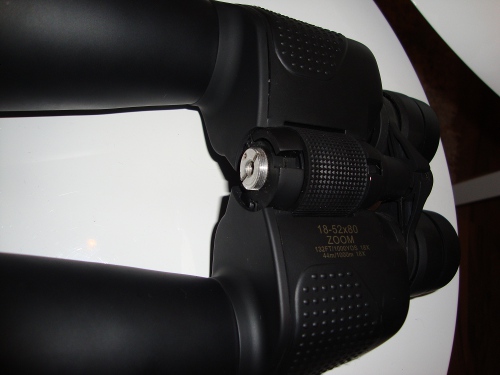

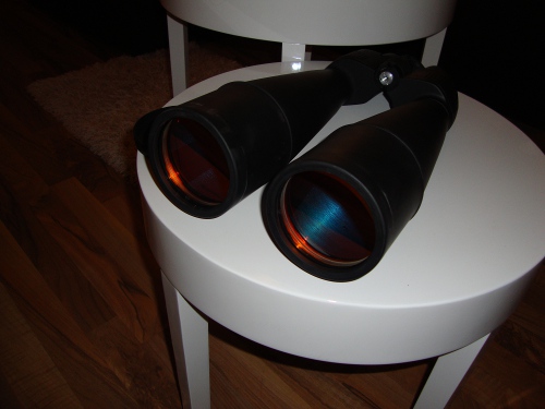

Hab heute bei meinem Vater ein grosses Fernglas gefunden & denke damit könnte man auch mal den Himmel absuchen bevor ich mir dann ein Teleskop zulege.
Das Fernglas hat keinen Namen, zumindest hab ich keinen gefunden.Es ist aber folgendes aufgedruckt: 18-52x80 ZOOM (darunter in klein 132 FT/1000YDS 18x 44m/1000m x18).Die Gläser haben eine Orange Farbe(Warum auch immer)Gewicht 2kg.
Suche nun für dieses Fernglas ein Stativ weil ich es nicht "still" halten kann um den Himmel zu beobachten.Selbst Landschatftsbeobachtungen sind schwierig.Habe zwar ein Stativ aber das wurde bislang nur für Digicam+Camcorder genutzt.Das Stativ müsste 1/4" Gewinde haben oder??Weiss nicht ob es dieses Gewicht tragen kann.....
1.Was meint ihr, was kann ich mit dem Fernglas beobachten, ist es für mein Vorhaben geeignet?
2.Welches Stativ könnt ihr mir empfehlen & wo bekomme ich sowas her??
Hier Fotos von dem Fernglas
mfg Daniel aus Oberweser

Bezüglich dem fernglas kann ich leider nichts sagen. Aber mit einer vergrößerung ab 18fach und 80 mm öffnung und 4,4mm austrittspupille kann man schon in sachen astronomie viel erkennen.

ich würde kein so einfaches zoom-fernglas für die sternenbeobachtung verwenden... ferngläser müssen am nachthimmel alles geben.. nicht nur vom lichtfaktor, sondern auch eine gute schärfe/kontrast.. ich würde sagen, alles fehlt bei deinem.. g*
das schulterstativ hab ich auch.. aber geht nur gut bis höchstens 12-fach. dein FG fängt bei 18 an!
schau dir mal das "ts 10x50wp" an.. es hat eine saubere preisleistung..
