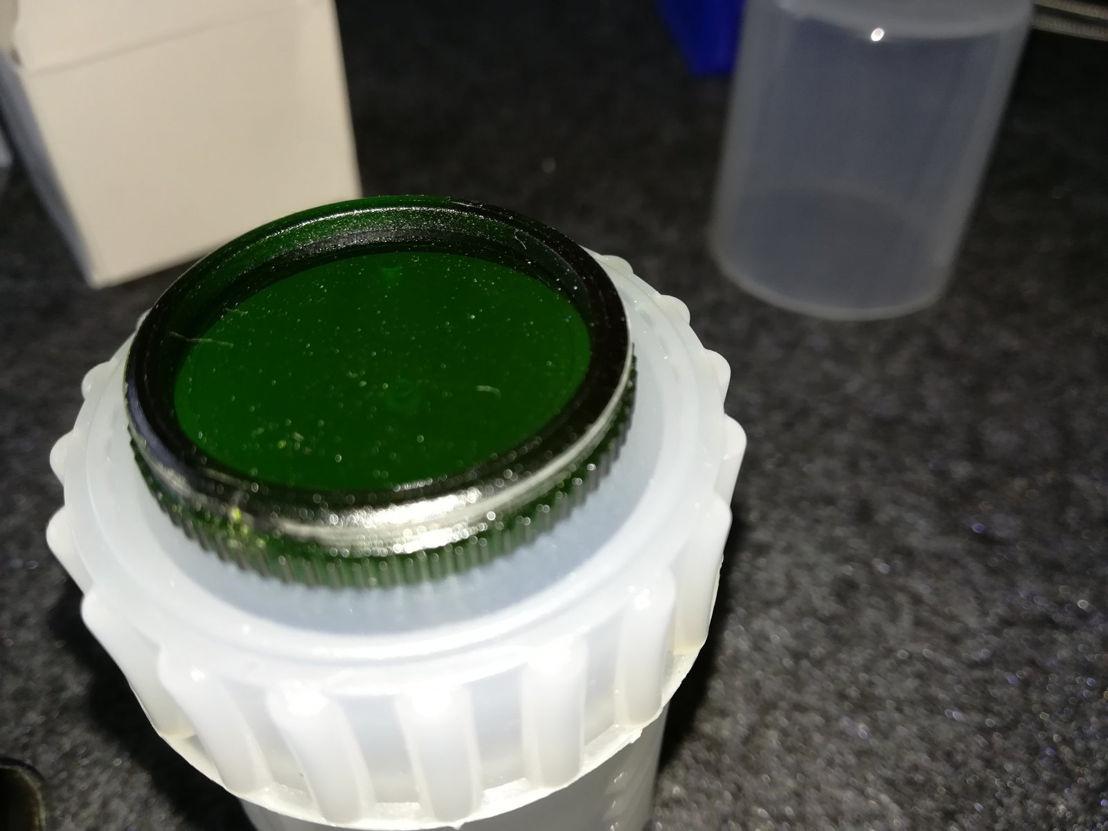

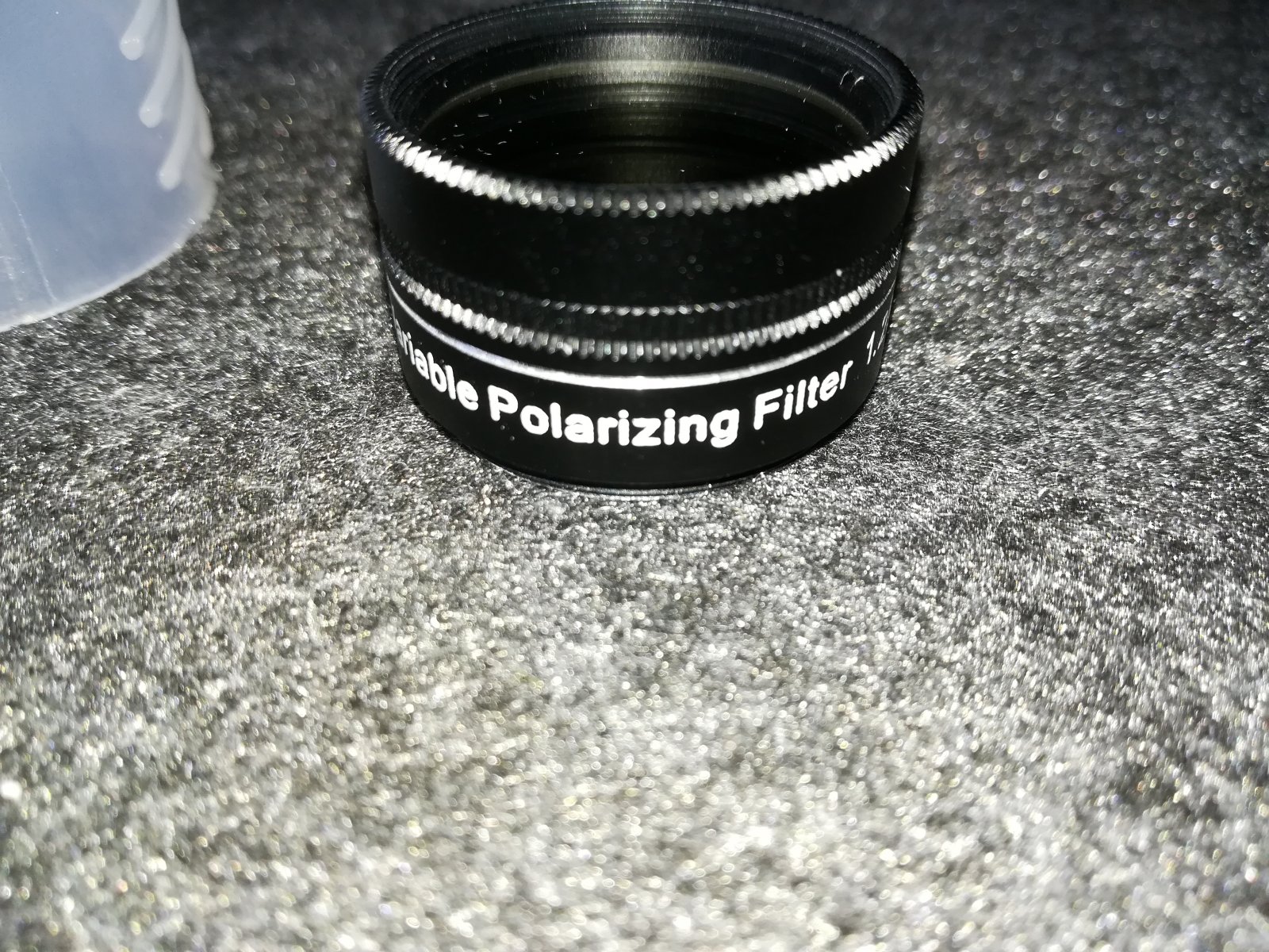

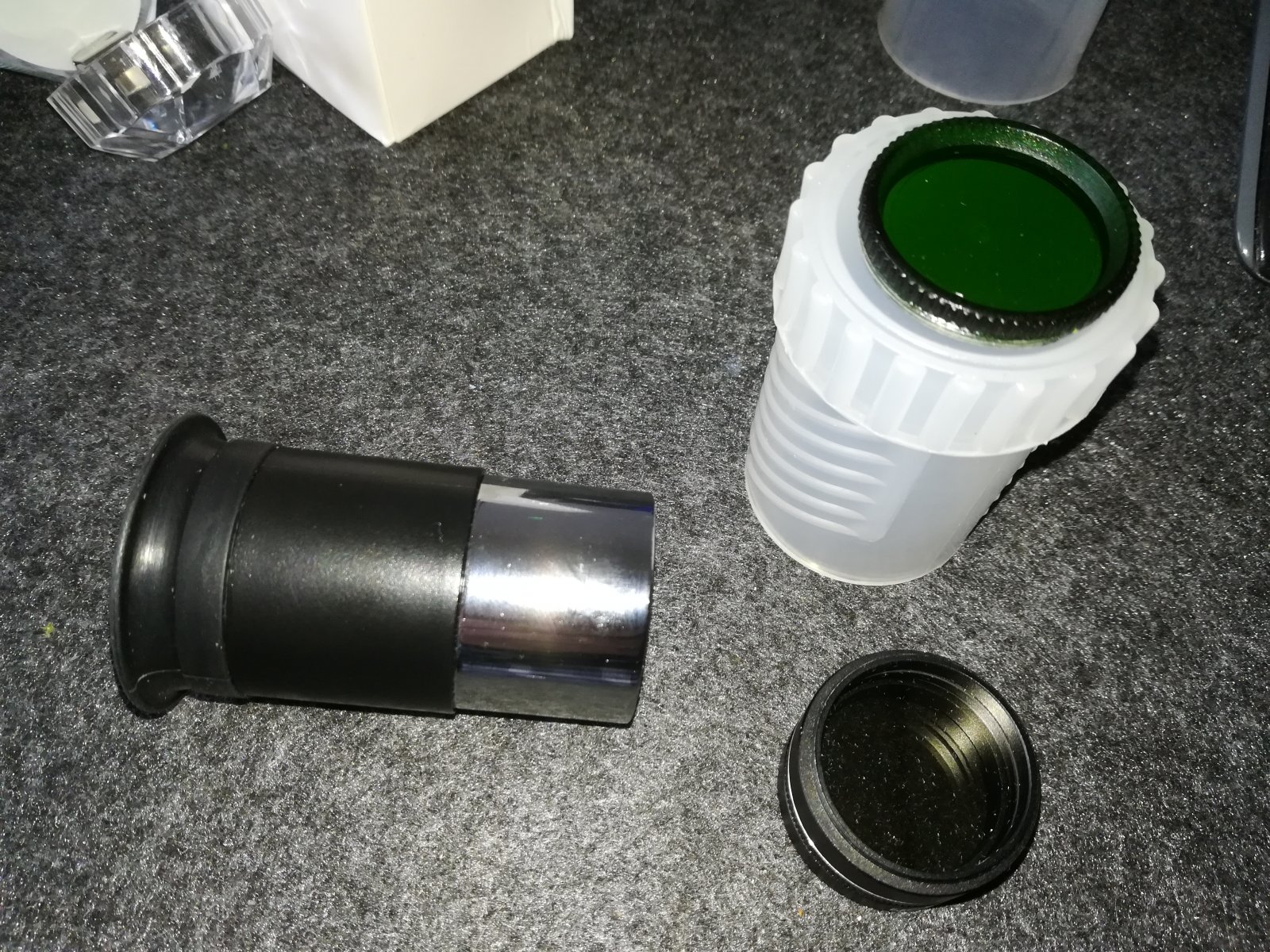

zurzeit erweitere ich als Anfänger Stück für Stück meine Ausrüstung. Meine ersten Okulare entstammen noch einem Kaufhausteleskop und diese ersetze ich nun ich im laufe der Zeit. Beigelgt war da unter anderem ein Mondfilter „grün“ ?
Diesen wollte ich nun ersetzen durch einen höherwertigen variablen Filter ersetzen von Omegon. Nun habe ich aber festgestellt, dass es da unterschiedliche Gewinde gibt und der Variable nicht passt. Zum Glück passt er aber auf mein neues Hyperion 8mm.
Mondfiler grün: Gewindeaussendurchmesser 29,9mm
Omegon variabel: Aussendurchmesser 28,3mm
Frage ist nun, was ist da Standard? Ich habe irgendwo gelesen, dass es da keinen wirklichen Standard gibt. Beim Omegon steht beim Händler in der Beschreibung dabei, „Passt auf fast alle 1,25‘‘ Okulare. Was mit da stört, ist das Wörtchen „fast“.
Ist das 28,3mm Filtergewinde nun tatsächlich das meist verwendete und welchen „Namen“ hat das wirklich? Und wenn bekannt, wie wird denn das 29,9mm Gewinde bezeichnet? Die Durchmesser sind mit dem Messschieber gemessen, können also vom spezifizierten um 1/10mm abweichen.
Letztendlich dann noch die Frage, ob es da Adapter gibt. Kann mich hier jemand aufschlauen? :)

Ok, Danke erst mal!
Dann ist das "Gute" (was auch in das Hyperion passt) wohl 28,5mm (gemessen 28,3mm). Dass die Dinger nun auch noch 0,5mm oder 0,6mm Steigung haben, macht es noch wirrer ;-)
Wie ich aber sehe, soll 0,5 auch in 0,6mm Steigung passen, wenn man nicht zu tief einschrauben muß. Der 29,9 ist mir aber auch nicht wichtig, wäre nur interessant gewesen, ob das auch ein bekannter Standard ist.
