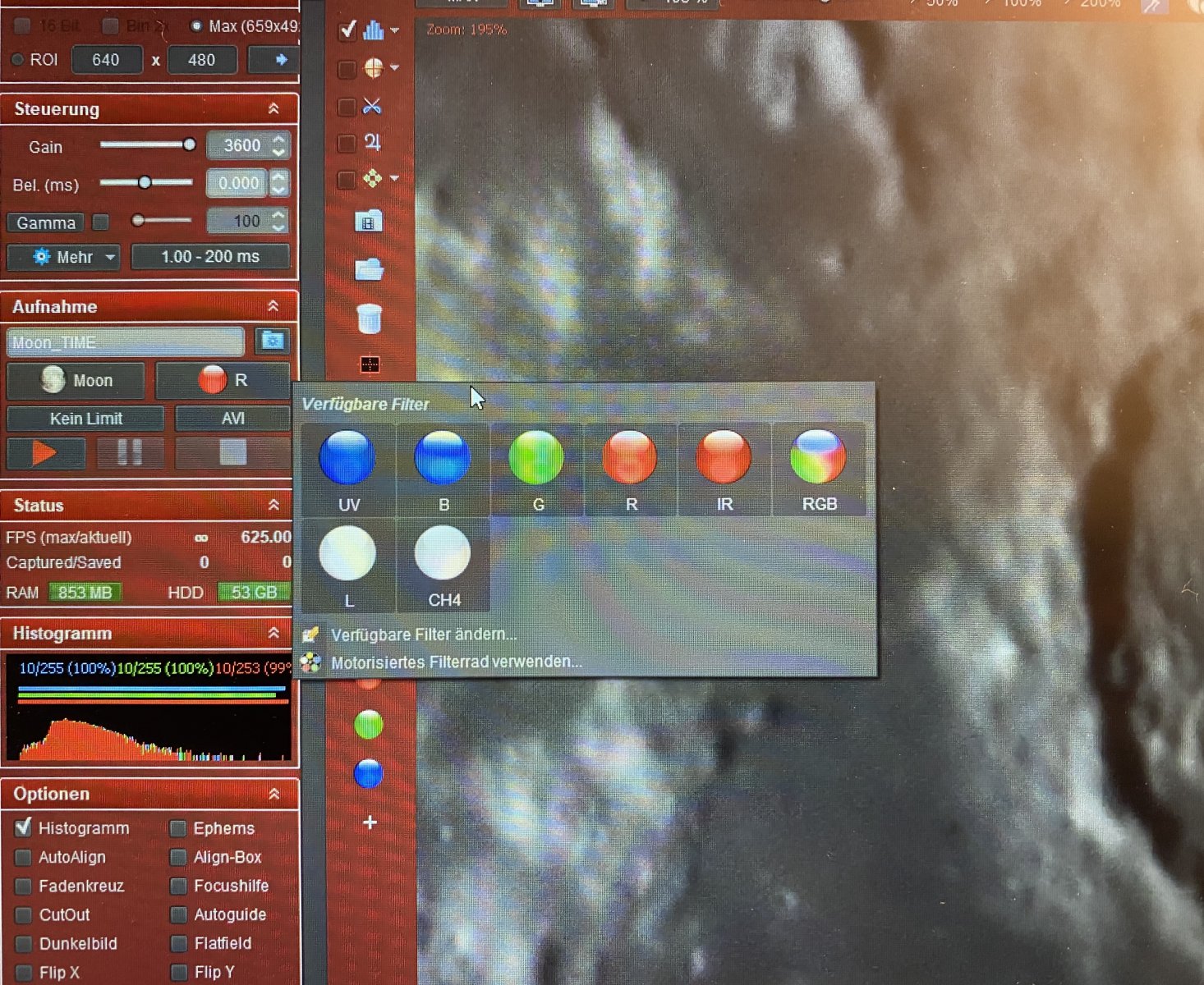

Hubsi75
Mitglied
gibt es irgendwo für Fire Captuer eine deutsche Anleitung.
Ich finde nur immer die englischen tutorials.
Mich würden explizit die Farben interessieren. Wann und wo ich welche Farbe nehme, bzw. das UV usw..
Ich sehe am Live - Bildschirm irgendwie keinen unterschied beim durchklicken.
Joachim

Hubsi75
Mitglied
Hallo Torsten,
danke für deine Erklärung.
Ich habe die ASI 120 MC.
Wenn ich auf den Button mit dem roten Punkt gehen kommen, verfügbare Filter.
Ich habe das Problem das ich nicht sehe für was die einzelnen Filter sind. Irgendwie ändert sich nichts beim Live Bild.
Und der Aufnehmemodus springt beim ändern der Filter von AVI auf SER um. wie bleibt der kontinuierlic auf AVI
Joachim
...Ich habe das Problem das ich nicht sehe für was die einzelnen Filter sind. Irgendwie ändert sich nichts beim Live Bild...
Das hatte ich ja oben beschrieben, für was die Filter sind. Monochromkamera-User verwenden hier die R/G/B-Filter mit individuellen Einstellungen, Du als Farbkamera-User kannst hier immer irgendeinen Filter ("RGB" oder "L") eingestellt lassen. Den musst Du dann nie wechseln. Du kannst Dir in den Einstellungen auch einen neuen Filter mit Namen "KeinFilter" erstellen und auswählen oder die bestehenden nicht benutzten Filter löschen, wenn Dir das lieber ist. Der Dataityp (AVI oder SER) wird auch pro Filter einzeln gespeichert. Deshalb ist das in Deinem Fall beim Filterwechsel umgesprungen, weil das für die einzelnen Filter unterschiedlich eingestellt war. Wie schon gesagt: bei Farbkamera einfach immer "RGB" oder "L" eingestellt lassen, nie wieder ändern und gut ist...
Gruß, Torsten
