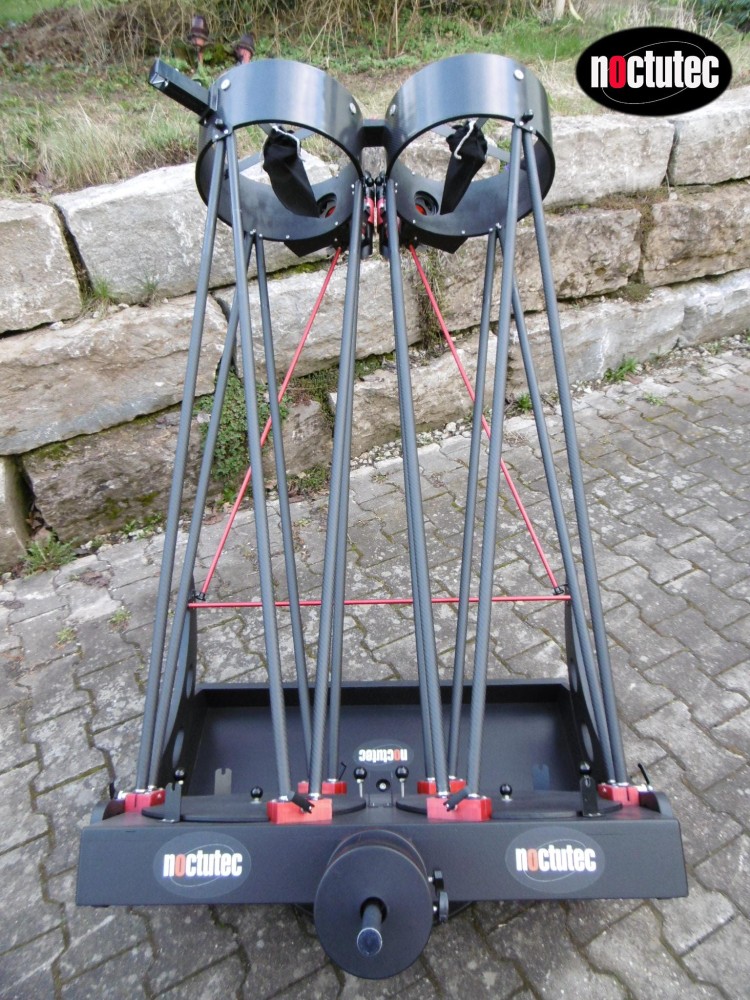

Hallo Sternenfreunde, im zweiten Anlauf gelang nun endlich das First Light mit dem neuen 300 mm f/6 Binodobson von Noctutec gestern, am 21, Juli 2020. Diesmal war es dunkel auf dem Acker, keine beleuchteten Landwirtschaftsmaschinerie weit und breit. Der Aufbau dauerte ca 18 Minuten, somit doppelt so lang, wie bei der Trockenübung. Die Stangen anzubringen war herausfordern, da einiges an Kraft aufgebracht werden muss. Dafür ist der Abbau der Stangen um so leichter. Die Hüte anzubringen dauerte, es musste einiges versucht werden, im Hellen ging es mühelos. Dann ging es an die Justage per 2“ Laser. Sah bei beiden Rohren gut aus, natürlich musste aber etwas nachjustiert werden. Nun wurden die 22mm Nagler Okulare eingesetzt. Fokus war erreichbar. Es folgte die Überlagerung der Einzelbilder, dazu musste an den Schrauben der Tertriärspiegel recht viel gedreht werden. Schließlich gelang es. Dann erfolgte die Justage des Rigel-Suchers, die einige Anläufe brauchte und wesentlich schwieriger war, als erwartet. Dann folgte das erste Objekt, M71. Ich sah sofort, trotz Dämmerung mehr Einzelsterne, als im 120er Binoptic. Leider kam mein Freund und Mitbeobachter mit den Einstellungen nicht zu recht, so dass ich allein weiter machte. Es folgte M27. Neben mehr Umgebungssternen meinte ich, mehr Struktur im Nebel zu sehen, als im B120. Da der Zeitrahmen begrenzt war, musste ich mich für ein letztes Objekt entscheiden. Schweren Herzens entschied ich mich gegen Neowise, trotz guter Sichtbarkeit, und wählte M13. Schon bei 82 fach sehr beeindruckend. In den Nagler 12mm bei 150 fach stark aufgelöst, in den Nagler 7mm bei ca 257 fach, das Gesichtsfeld sprengend. Die Überlagerung der Bilder gelang immer müheloser, es musste bei Objekt – oder Okularwechsel wenig nachgestellt werden. Die manuelle Nachführung läuft gut und in normaler Orientierung. Später wird noch eine Plattform von Herrn Flegel, Firma Astrothingy erprobt. Alles in Allem bin ich recht zufrieden für den ersten Abend, trotz Zeitdruck und einem enttäuschten Mitbeobachter. Weiteres nach den folgenden Beobachtungen. Ein sehr schönes Gerät, dass an DSOs noch mal tiefer geht, als das ED 120er Binoptic.

Danke Mario, zum Vergleich; gerade auf Cloudy Nights gibt es immer mal wieder Diskussionen zum Vergleich - ich persönlich wollte große Felder, deshalb der Doppeldobson; Und gestern erschien mir der Aufwand okay, freue mich auf mehr,
Maiko

Hallo Andreas, immer so viele Fragen;-) Masse ca 44kg, FS 75mm, Orion UK Spiegel, f/ 6 für gute Ausleuchtung, Objekte von ca 15° bis ca 75° im Sitzen/ Stehen, ab 75° wird s eng - kommt ggf n Tritt dazu, oder Warten, bis sie tiefer stehen,
