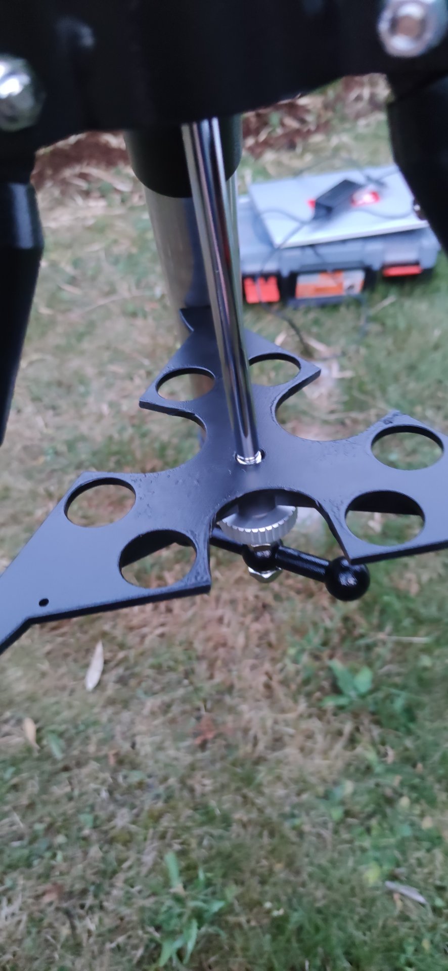

Das Stativ ist für den günstigen Preis wirklich stabil . Auch wenn es einen kleinen Konstruktionsfehler hat. Wenn der Spreizer eingebaut ist , lässt er sich nur recht umständlich wieder raus bauen . Und , wenn er einmal drin ist, kann man die Beine des Stativs nicht wirklich zusammen falten. Also musste der erst mal umgebaut werden.
Mit der guten alten Flex habe ich 3 Okular Aufnahmen des Spreizers geopfert , und dort größere Öffnungen rein geschnitten. Nun kann ich den Spreizer drehen, und die Beine des Stativs passen wunderbar in die Öffnungen und lassen sich zum Transport wie gewünscht zusammen falten.

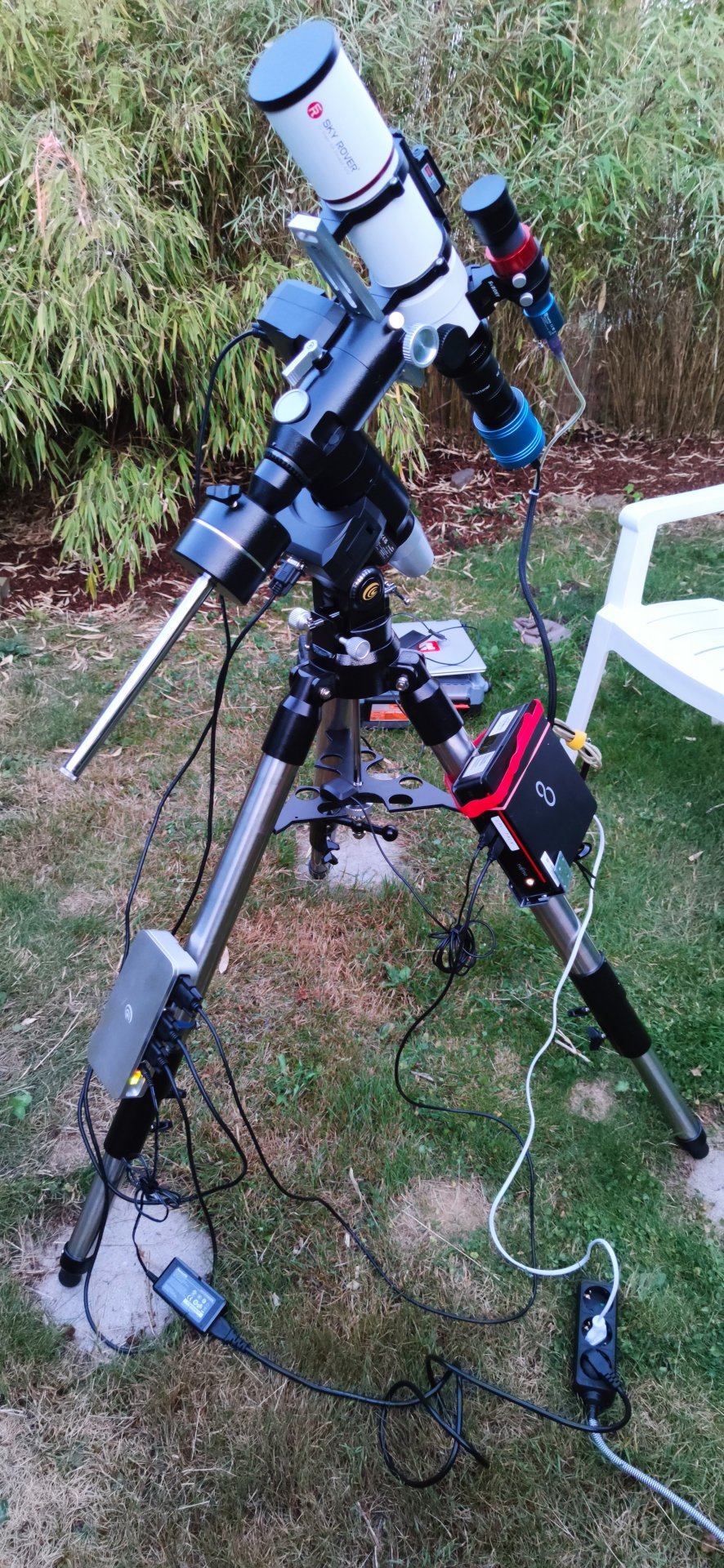

Das Guiding ein absoluter Traum ...diese Montierung , die gerade mal 1/4 von meiner Cem70 kostet, guided 5 Minuten mit einem Gesamt error von 1 bis 1.1 Bogen Sekunden
Somit ist mein Setup für die Umsetzung an die zweit Location fertig. Zu einem gesamt Preis von unter 2000.- euro
Exos 2 pmc 8 770
Skyrover 72 APO ( aus China ) 500
Touptek 294 Luftgekühlt ( aus China) 400
ToupTek billig GuideCam ( gebraucht , Ebay ) 80.-
SvBony Mini Leitrohr 59.-
Fujitsu I5 Rechner ( Amazon Refurbished) 150.-
