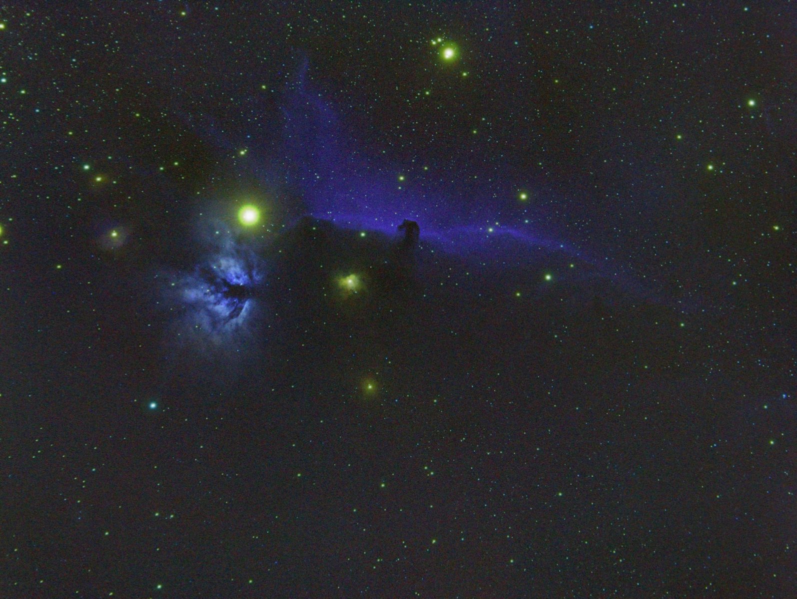

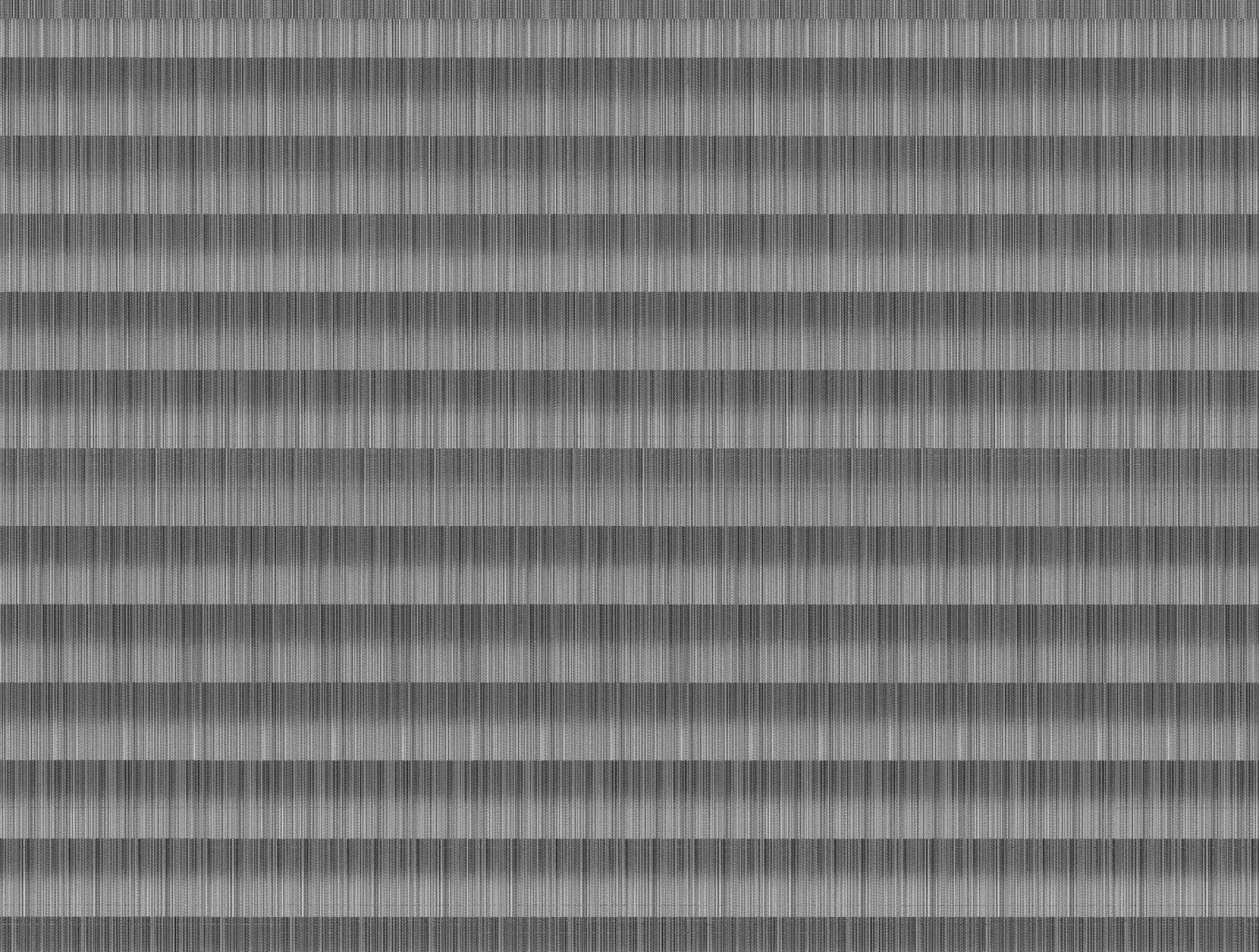

Bei den Darks sollten es eigentlich 10 Bilder werden aber die letzten beiden sahen dann plötzlich kaputt aus. Ich habe ein Beispiel man angehängt. Wieso es dazu kam kann ich nicht sagen. Ich werde beim nächsten mal drauf achten oder ggf. habt Ihr ja sogar eine Idee.
Im Anschluss habe ich versucht die Bilder mit PixInsight zu bearbeiten. Hier ist mir dann das dritte Problem aufgefallen. Die fits-Files und auch das fertige Bild sind blau statt wie erwartet rot. :unsure:
Aktuell kann ich mir noch nicht erklären woran das liegt. Die Konfiguration in APT sieht für mich erst mal richtig aus. Beim nächsten mal muss ich da also mal genau drauf achten und versuchen rauszufinden wo der Fehler liegt.

Hallo Oliver,
die "komische" Farbe könnte daher kommen, dass die Reihenfolge RGGB falsch ist bzw. entsprechend geändert gehört. Bei ASI ist es RGGB, bei Astrolumina GBRG!
Wie es bei Deiner Kamera ist, weiß ich allerdings nicht - Händler fragen!
LG und CS Erich

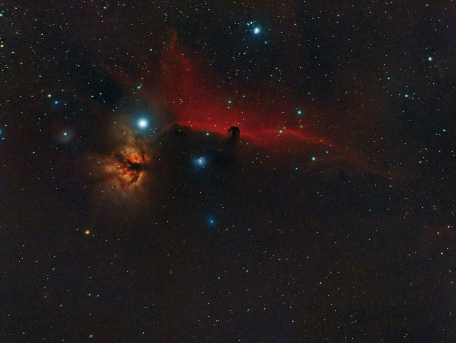

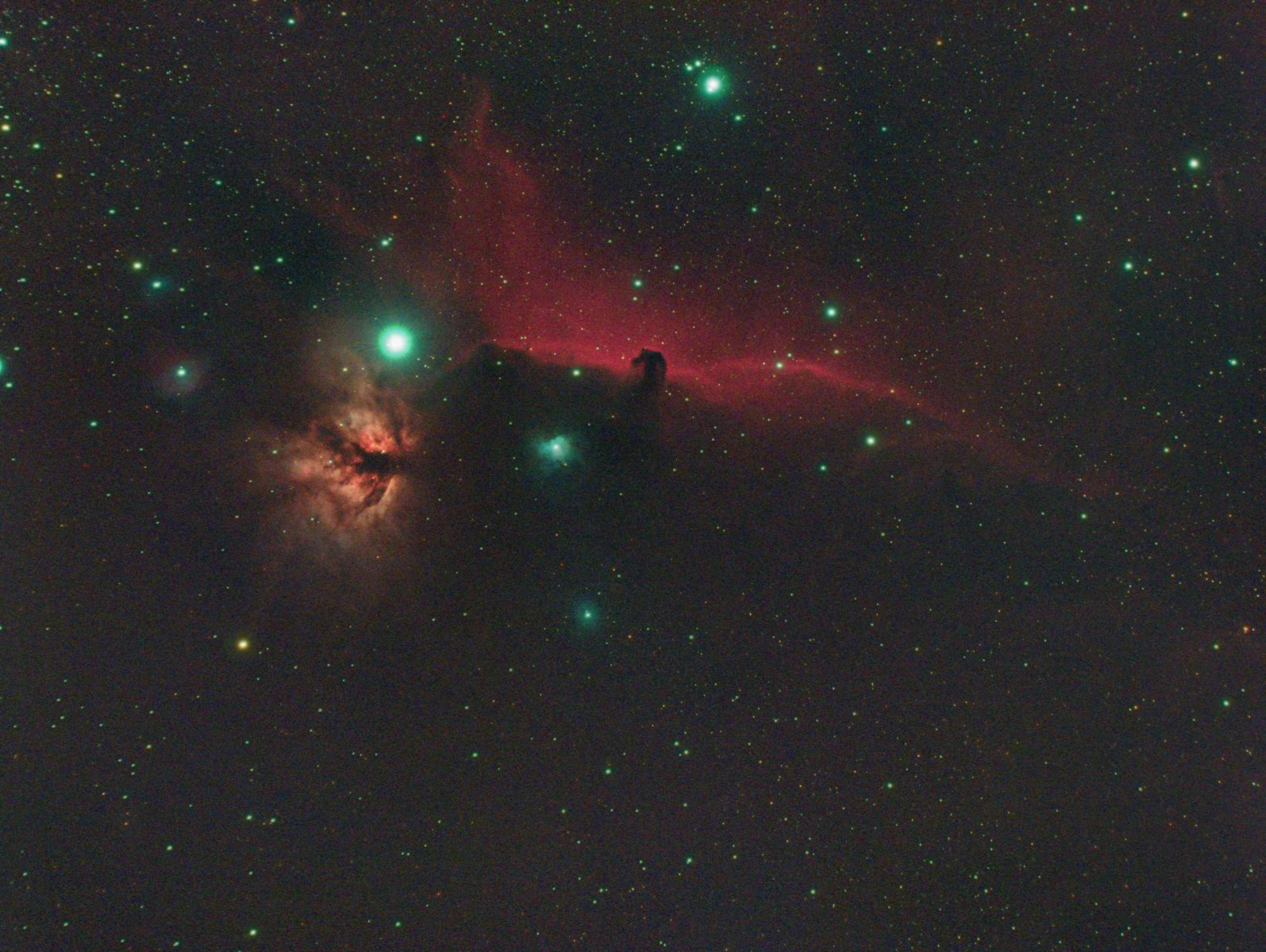

Moin Oliver,
die Idee von Erich ist nicht schlecht. Ich habe mal just for fun die Kanäle Rot und Blau in Photoshop ausgetauscht und bin zu diesem Ergebnis gelangt:
Jetzt müsste man noch an Grün arbeiten ;)
Diese Investition lohnt sich, das Bild ist nicht schlecht!
super, vielen Dank für die Tipps.
Ich habe in PI auch gleich mal etwas mit den Kanälen gearbeitet und in der Tat für etwas mehr als 1 Stunde Subs und einen ersten Versuch bin ich jetzt auch sehr angetan. Ich merke aber bei euren Bildern direkt, dass ich noch viel mehr bezüglich Bildbearbeitung lernen muss. :)
Bezüglich der Bayer-Matrix habe ich direkt mal beim Hersteller angefragt. Mal sehen was er noch an Infos liefern kann.
