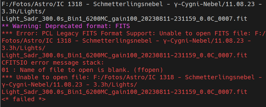

ich habe mit meiner ASDI6200 MC Pro ein Problem, was ich bisher mit anderen Kameras wie 2400 MC Pro, 2600 MM/MC Pro nie hatte. Für die schnelle Betrachtung der Dateien im Explorer, nutze ich einfach das Hauseigene "ASIFitsView" Tool, was bisher perfekt funktioniert hat. Aber mit der 6200er bekomme ich immer eine Fehlermeldung:
Pixinsight kann die Dateien ebenfalls nicht auslesen:

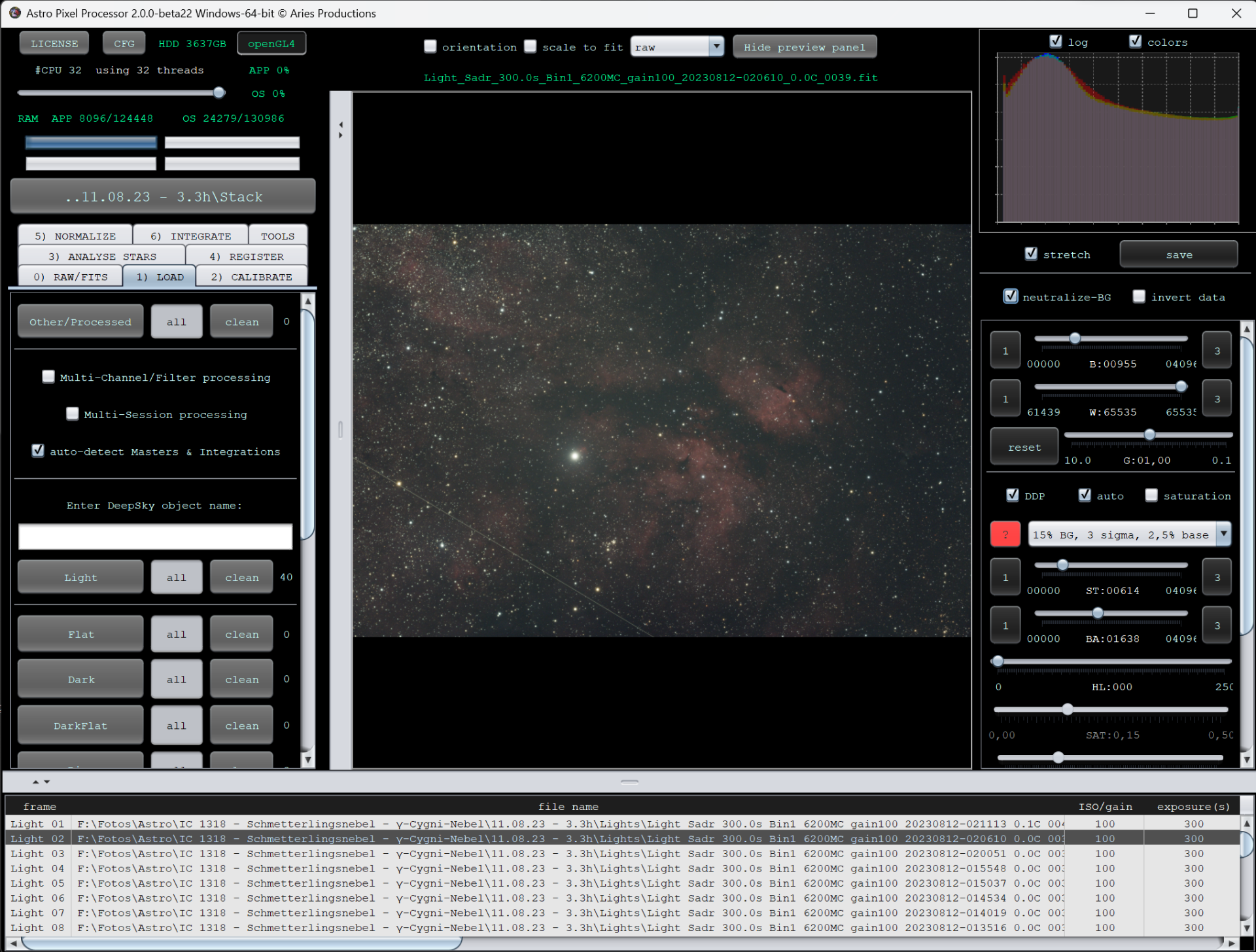

Ich kann die Dateien aber Problemlos mit AstroPixelProcessor öffnen und auch final stacken, ganz ohne Einschränkungen.

genau ein Jahr und ein Tag später ist mir das Problem wieder in die Hände gefallen. Ich wollte die Daten noch mal stacken, und neu bearbeiten. Und natürlich ist auch heute wieder wie damals bei genau diesen Daten die Fehlermeldung aufgetaucht. Hätte ja sein können, dass das mit einer Weiterentwicklung von PI über das Jahr nicht mehr vorhanden ist. Komischerweise konnte ich in dem Jahr in PI alle anderen Daten reinladen, ohne diese Fehlermeldung. Nur bei den Daten von diesem Objekt, dem Schmetterlingsnebel eben nicht. Ich habe nun mein Problem im PI Forum gepostet, und direkt nach kurzer Zeit schon die hilfreiche Rückmeldung erhalten.
Das Problem, weshalb ich die Fits Dateien weder im "ASIFitsView" Tool, noch in PI öffnen konnte, war tatsächlich die Ordnerbezeichnung! Der Ordner mit meinen Daten zu dem Objekt lautete "IC 1318 - Schmetterlingsnebel - γ-Cygni-Nebel". Das Problem war das Gamma Symbol. Dieses schlichte Symbol hat PI und ASIFitsView gleich mal außer Gefecht gesetzt. Hut ab vor AstroPixelProcessor, denn das Programm kann mit Gamma stacken. :D
