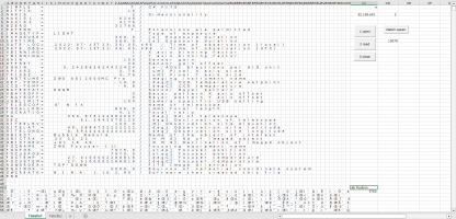

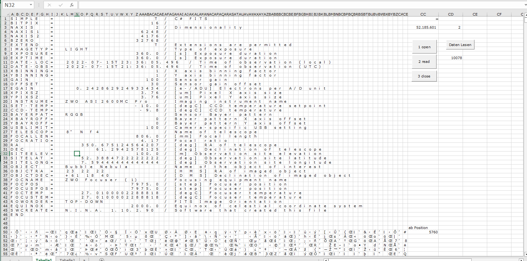

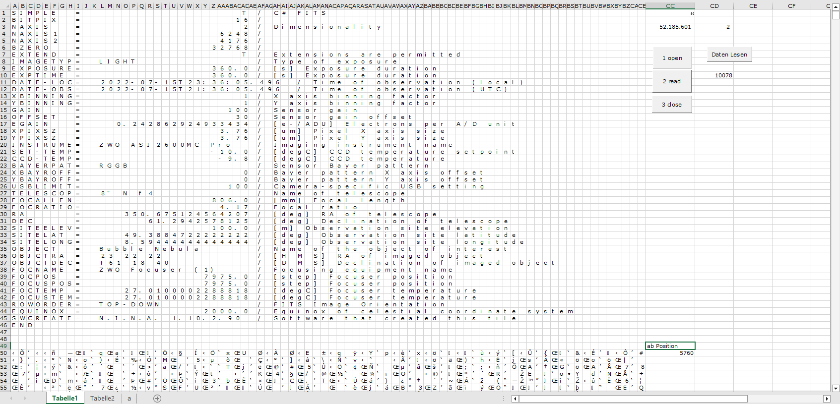

Mit Excel habe ich schon eine Fitsdatei Byte-Weise eingelesen, Header kein Problem kommt gut raus aber das einlesen von einer kompletten Datei auf diese weise dauert ca. 1-2Stunden. Die Information die dann Vorliegt sind dann 52.185.601 Bytes, aber wenn ich durch die Pixelanzahl dividiere erhalte ich 2 Byte (2x 8Byte = 16Bit) was ja ok wäre aber was ist dann mit RGB? oder ist das anders Verschlüsselt?
Hier ein Screen-Shot Excel:
Hat da jemand Erfahrung mit und kann mir einen Tipp geben wie ich da am besten an die Sache ran gehe.

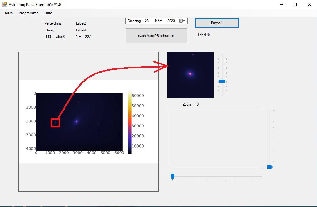

Hier ein Screenshot von der ersten VB Testumgebung: Aus VB wurde die Fits-Datei selektiert und die Info an das Python-Programm übergeben welches über Python311 ausgeführt wurde, mit astropy wurde die Fits-Datei aufgerufen und über matplotlib die png-Datei erzeugt, danach wurde die png-Datei in VB geladen:
Man hat schon die Astrogesamtansicht mit einem Maus-Zoom-Fenster (also wenn man mit der Maus über das Bild fährt bewegt sich die Zoomansicht mit). Da kann man auch schon über den Schieberegler den Zoomfaktor einstellen
Nach der Dateiauswahl dauert der Bildaufbau ca. 3-5s

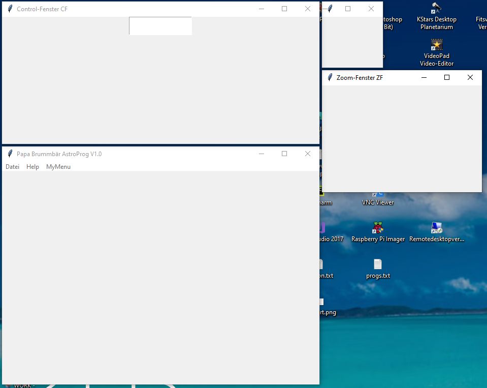

Leider haben alle Pythonmodule so ihre Eigenheiten und als Anfänger steht man da und wundert sich warum das eine geht und das andere nicht. z.B. habe ich Stunden mit tkinter verbracht um gegen Ende herauszufinden dass mit tkinter eigentlich nur ein Fenster gesteuert werden kann. Hier meine Testumgebung:
Wenn mit tkinter ein Fenster geöffnet wird kann ein Bild hinein geladen werden. Sobald man mehrere Fenster geöffnet hat funktioniert das nicht mehr.
Da war ich eigentlich schon fast am Ziel und musste aufhören, da ich keine Bilddatei geladen bekommen habe.
