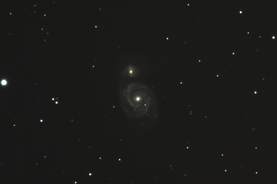

bei mir sehen die Einzelaufnahmen mit 120 Sekunden bei ISO 200 so aus
und gaaaanz viele (= 8 Stunden Gesamtbelichtungszeit) davon mit Dark und Flat ergeben dann nach der Kalibrierung und dem Mitteln sowas

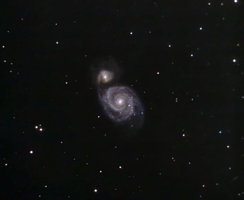

Hier z.B. meine M51 Aufnahme mit dem 76/300mm Newton Selbstbau und Asi120mc.
Einzelbild:
Summenbild aus fitswork (864x8Sek.):
Endergebnis nach der EBV:
Mein Selbsbau ist recht anfällig für Störlicht. Da muss ich z.B. eine große Pappe vor das Teleskop stellen um seitliches Licht zu vermeiden. Einmal hatte ich den Monitor zur Hauswand gedreht und die Reflexion des Lichts an der Hauswand war mir später erst im hochgezogenen Histogramm bei der Stapelbearbeitung negativ aufgefallen.

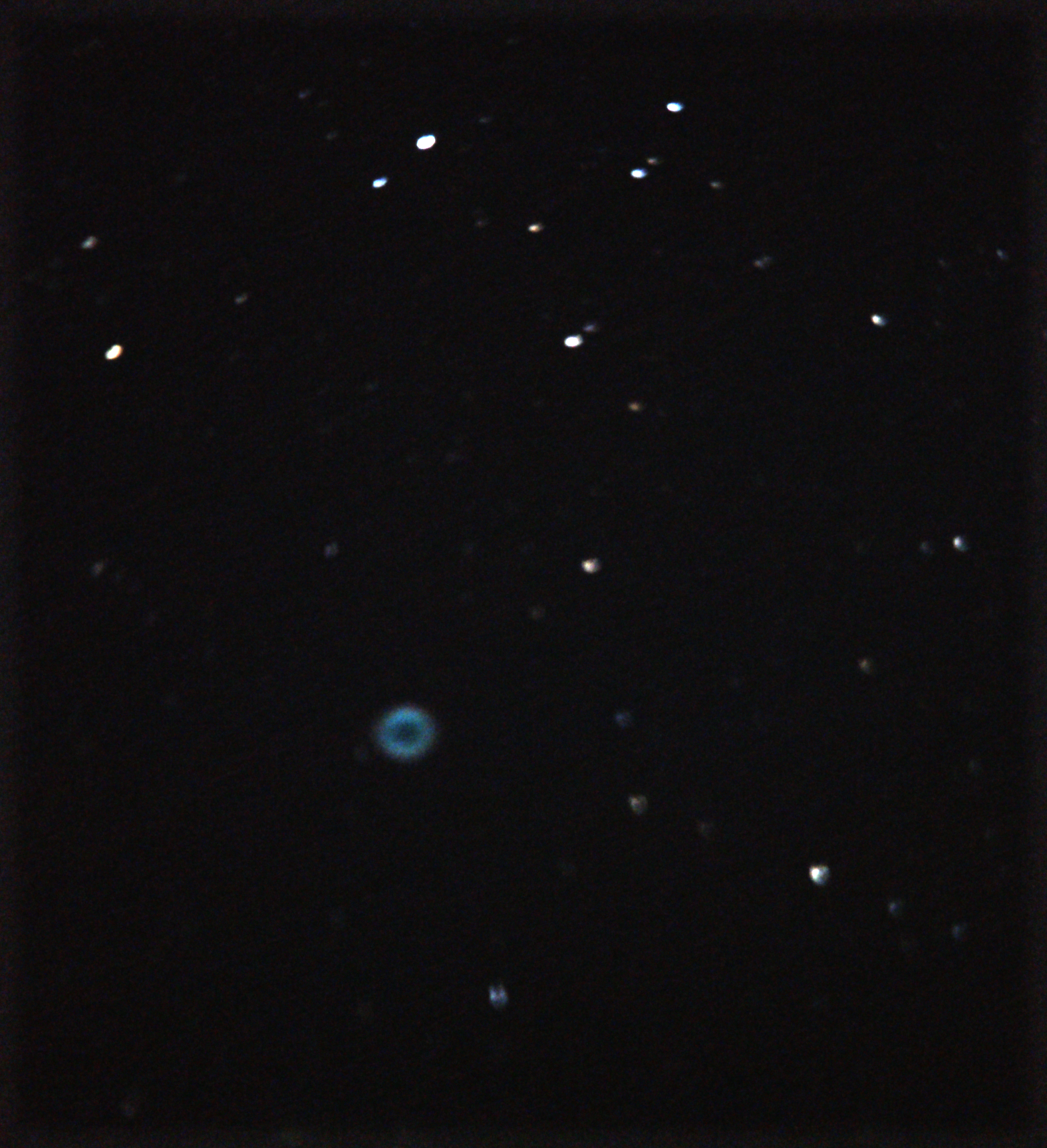

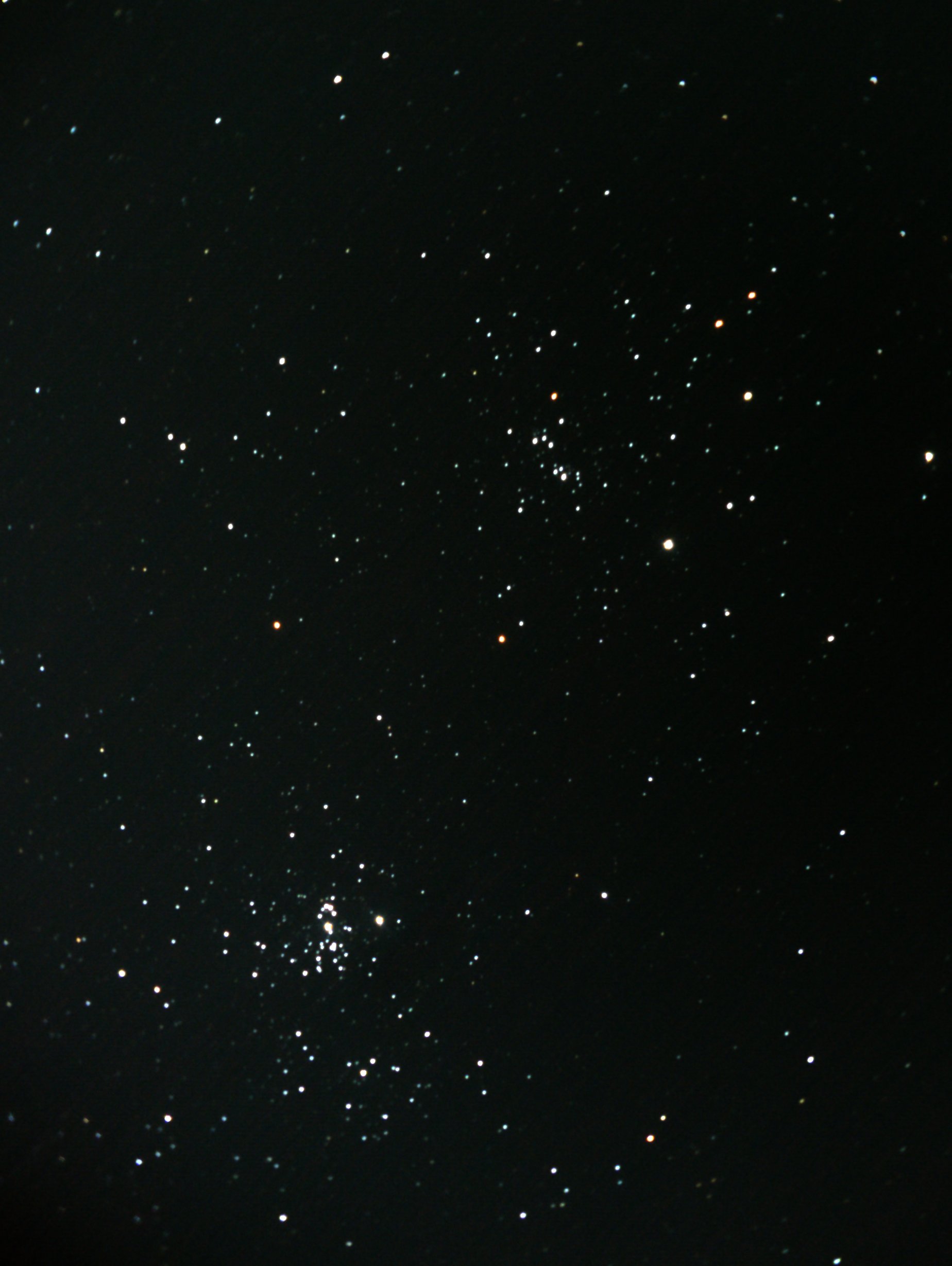

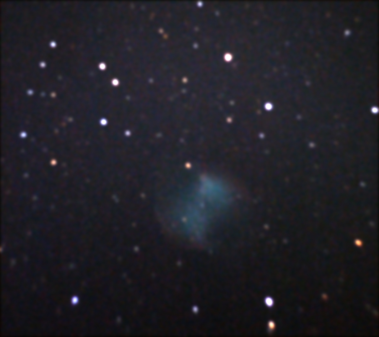

Da Fitswork meine RAW Daten meiner Lumix G3 nicht lesen kann habe ich es einmal mit dem Iphone versucht unter folgenden Einstellungen an einer Lightbridge 10" auf EQ-Plattform mit eine Halterung.
- 20 Sek. Belichtung
- 7040 ASA
- keine Dark
- keine Lights
- ca. 100 Aufnahmen
Ich kam nur darauf, da die Einzelaufnahme für mich schon einmal gut aussah, aber dann leuchtet mir das Ergebnis auch ein.
Ich hab einmal ein paar Fotos angehängt welche ich unter den selben Bedingungen nur mit 5 Sek Belichtungszeit gemacht habe.
Werde mich dann auf Eure Tipps berufen und dann noch einmal versuchen.
