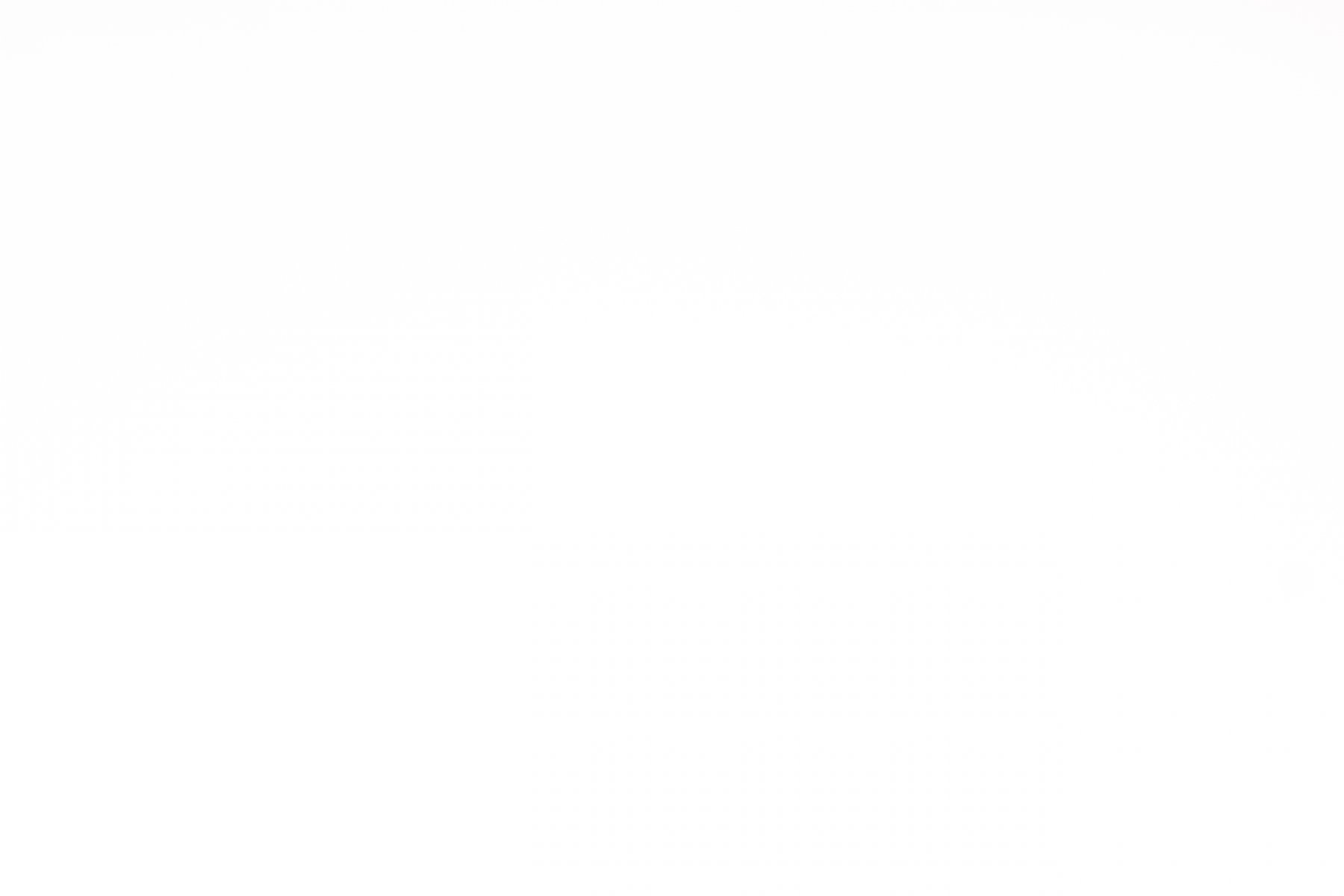

Hallo, ich habe heute Flat Frames aufgenommen, 1/4000, 800 & 1600 ISO und die Frames haben alle oben einen schwarzen Rand.
Ich habe extra darauf geachtet, dass ich nur blauen Himmel erwische(ich habe die Methode mit dem weißen T-Shirt gemacht), sodass nichts im Weg ist.
Hat jemand eine Idee, weshalb die Flat Frames so geworden sind?
mfg Lupris

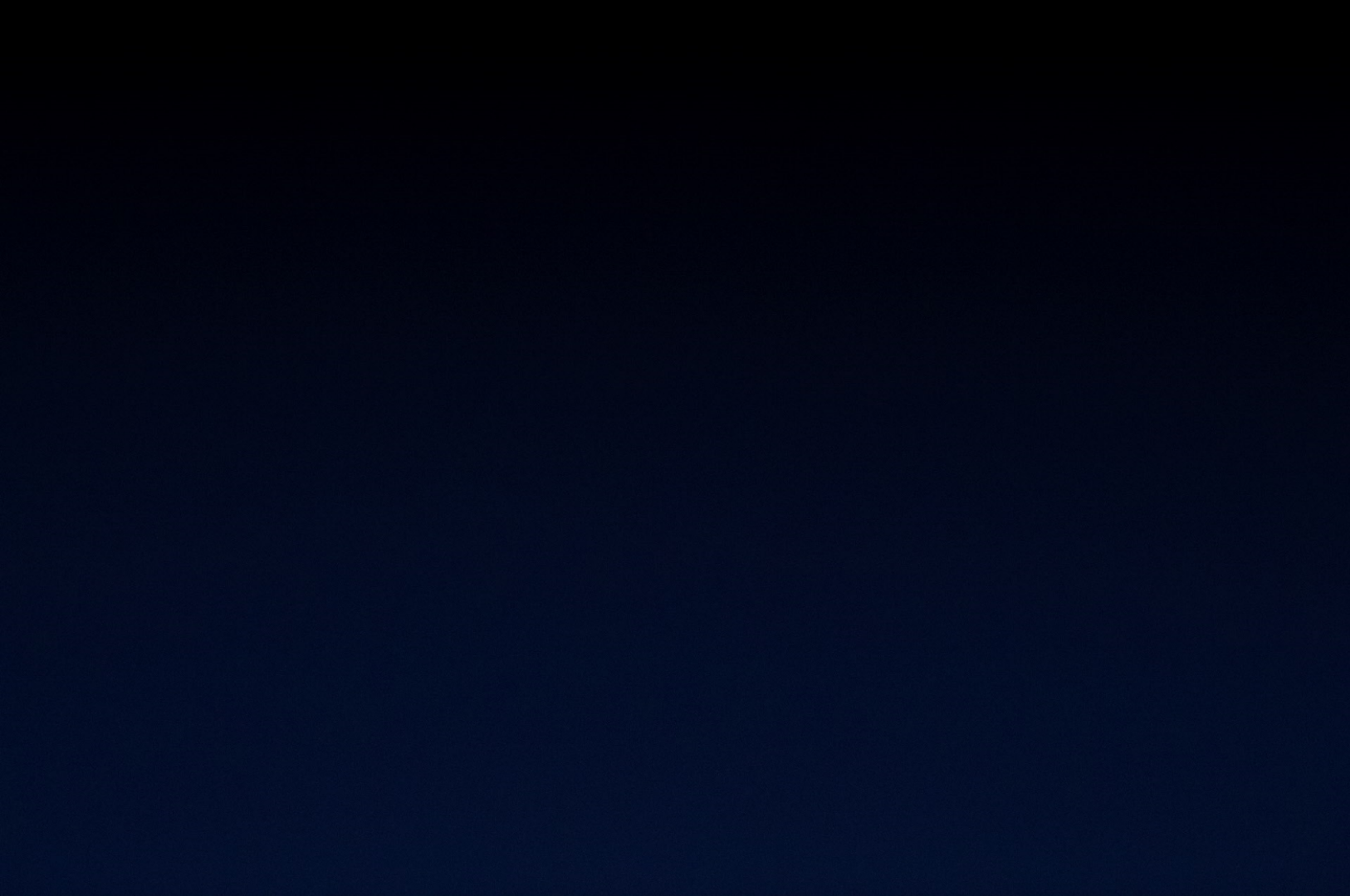

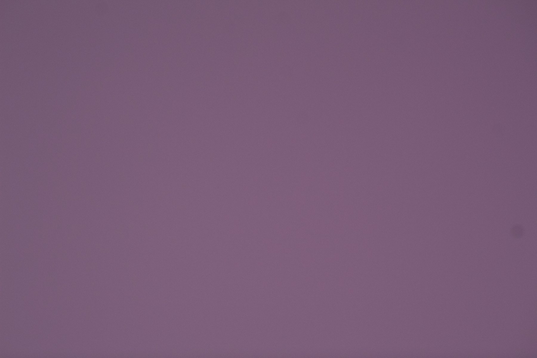

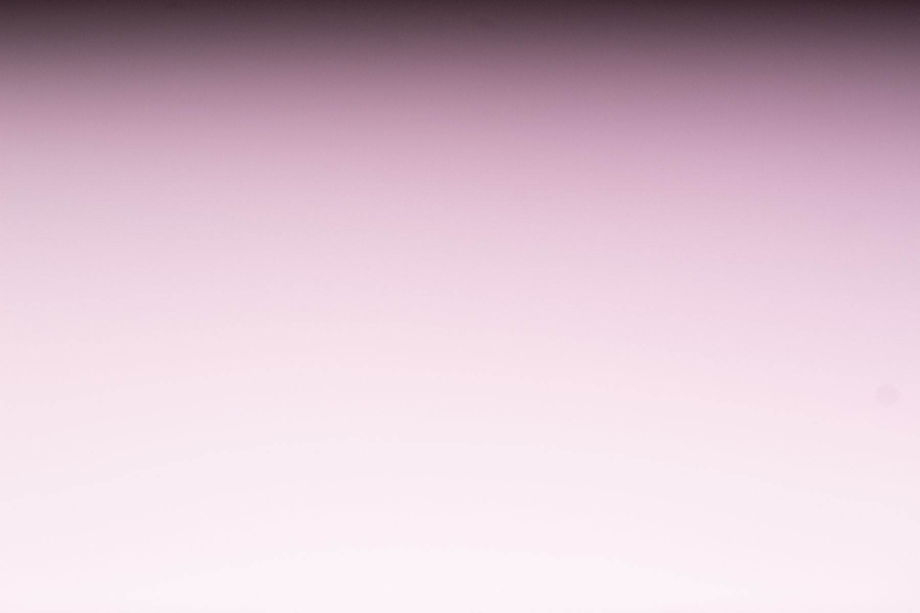

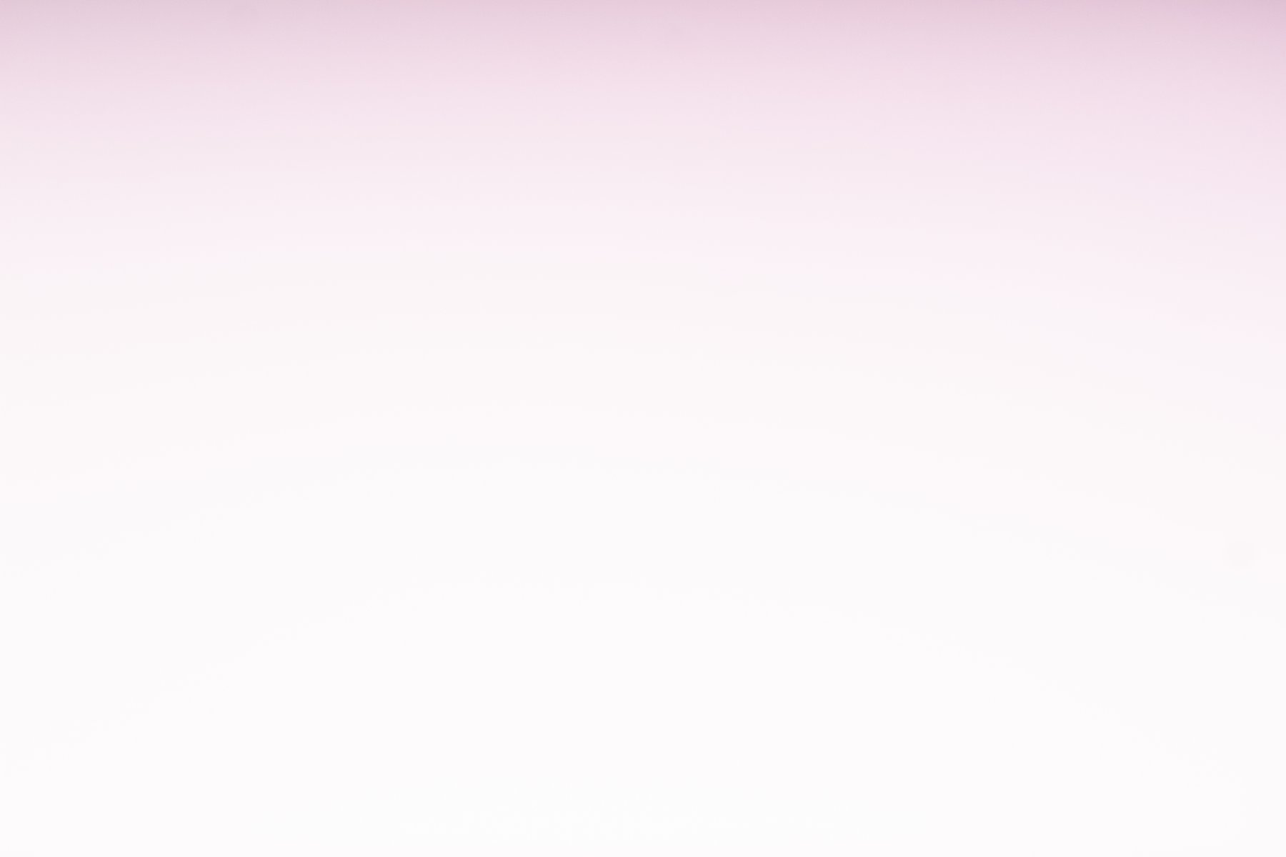

Also, es liegt an der Belichtungszeit wie du schon sagtest. Wenn ich 1/4000 aufnehme, hat es oben einen schwarzen Rand, wenn ich runter gehe mit der Belichtungszeit, wird es besser aber das Bild deutlich weißer, ist das schlimm? Oder braucht man da eher eine lila violette Farbe bzw ein dunkleres Weiß?
mfg Lupris

Ok, dann hast Du exakt das selbe Phänomen, wie ich.
Gemäß der FAQ von DeekSkyStacker sollen die Flats bei gleicher ISO Zahl, wie die lights gemacht. Allerdings werden die Flats im Av Modus der Kamera gemacht. Wichtig ist, dass die flats weder über- noch unterbelichtet sind.
Sollte es im Av Modus nicht klappen, so wird gemäß dieser Anleitung dazu geraten die Belichtungszeit manuell so zu wählen, dass das Histogramm zwischen 20% und 40% vom linken Rand aus liegt.
Aus reinem Interesse: Versuch doch bitte noch mal deine Flats mit 1/4000s zu machen, allerdings ohne live view. Also, dass Du das Kameramenü im Bildschirm der Cam siehst. Nach meiner Erfahrung müsste dann die Abschattung und lila Verfärbung auf dem Bild weg sein. Würde mich interessieren, ob es bei Dir genauso ist.
Moritz

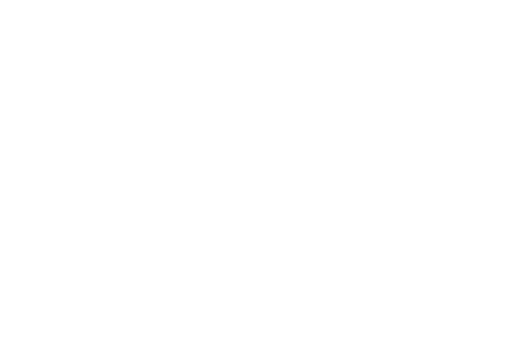

Die 4 Bilder, die ich hochgeladen habe, waren ohne Liveview aufgenommen. Ich werde jetzt mal versuchen das T-Shirt doppellagig zu nehmen, ansonsten einfach warten bis es etwas dunkler wird.
Edit: Hat super geklappt, Helligkeit ist ca 35% vom linken Rand. Habe nur gesehen, dass ich rechts am Rand einen kleinen Fleck habe.
