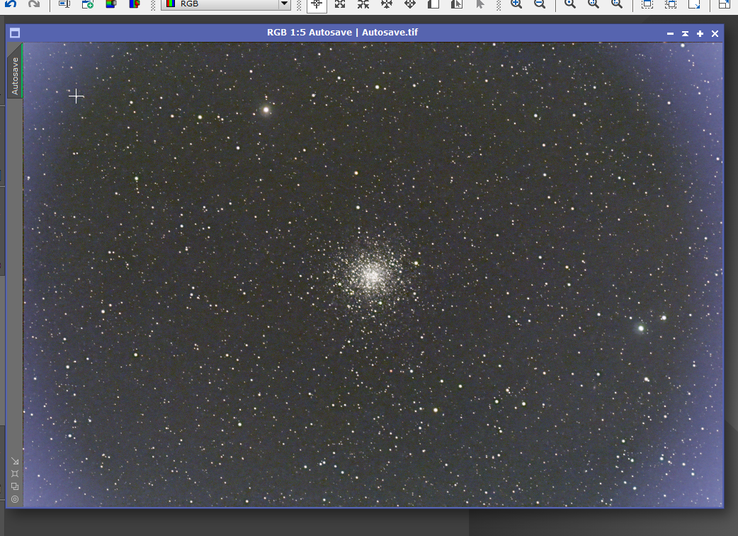

Vielleicht kann mir hier jemand helfen, ich habe mir gebraucht eine ASI 071 MC pro gebraucht gekauft und komme mit den Flats nicht mehr zurecht.
Es hat immer alles nach gleichem Ablauf funktioniert und wenn ich irgend eine andere alte Kamera anschließe klappt das auch wieder mit den Flats nur
bei der ASI scheine ich was falsch zu machen mit meinem alten Workflow.
Ich bekomme mit der Kamera trotz unterschiedlicher Belichtungszeiten mit ADU von 10.000 bis 32.000 immer den Rand überbelichtet, ich bin ratlos?
Kennt jemand dieses Phänomen?

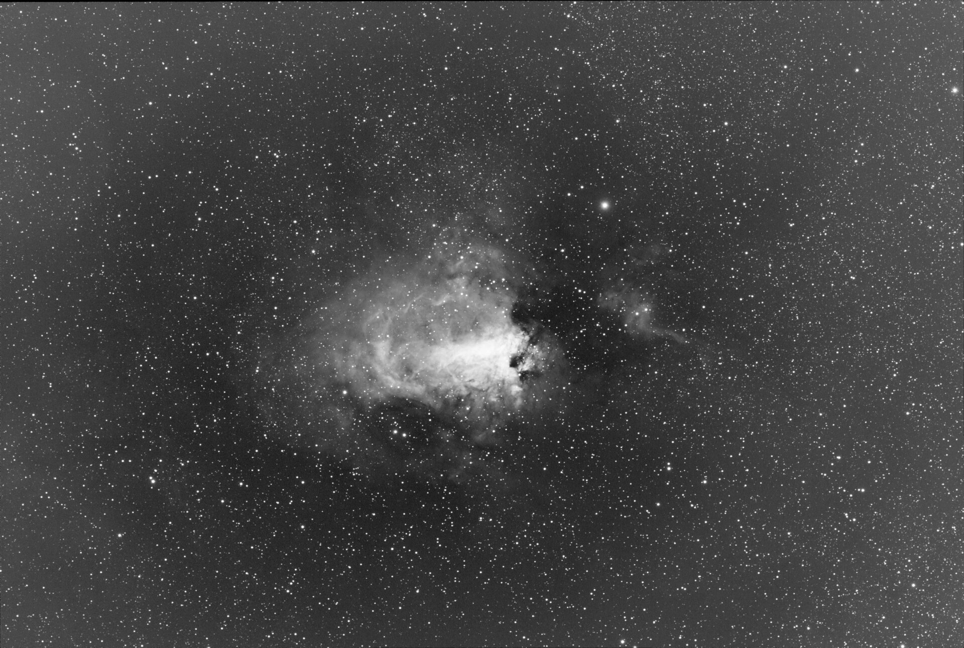

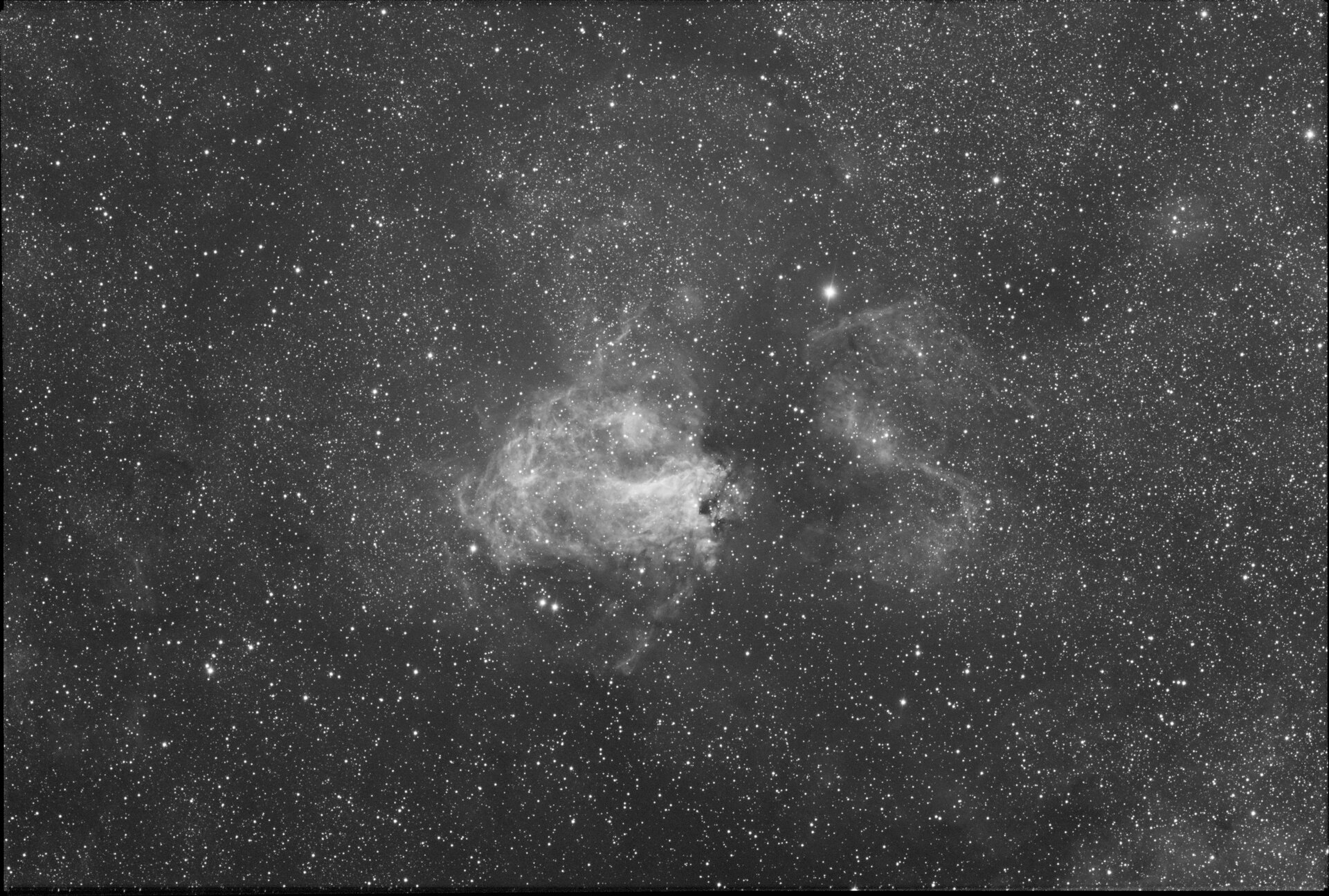

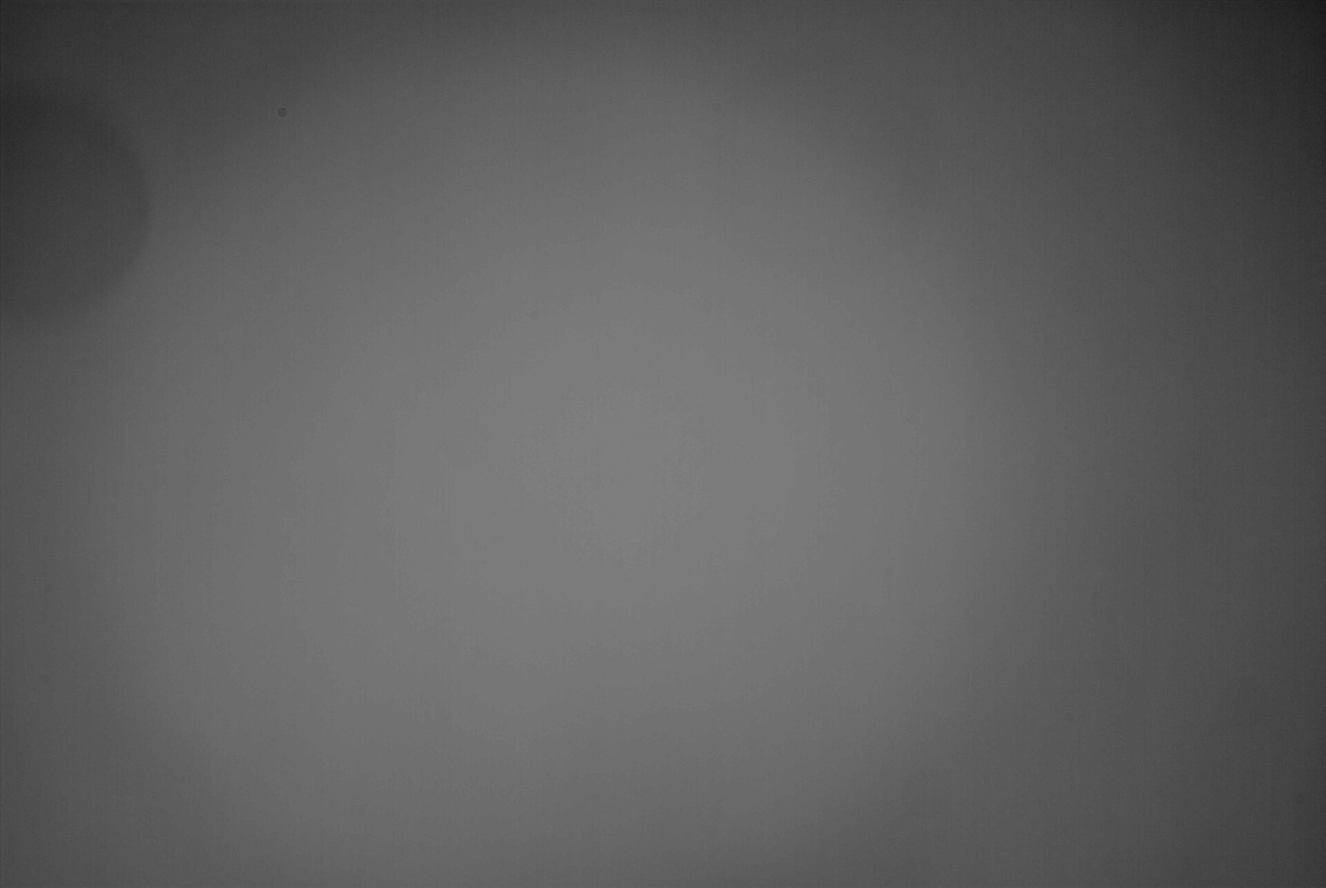

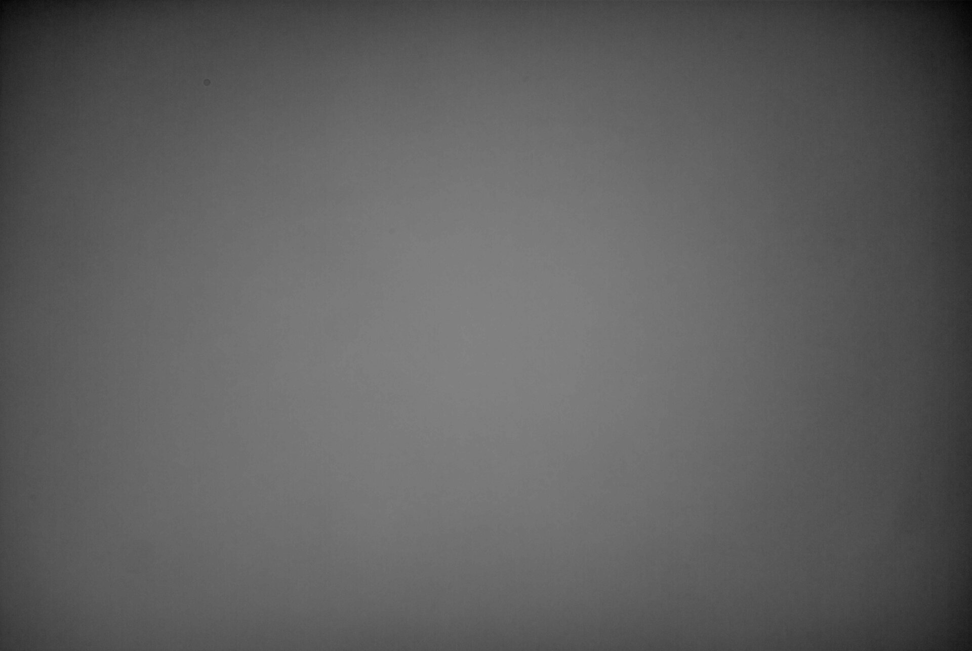

ich kenne das Problem leider auch und bin der Ursache noch nicht auf die Schliche gekommen. Das letzte Beispiel stammt aus einem APM 107 mit einer Touptek KMA2600. Ich mache inzwischen eigentlich nur noch Dämmerungsflats, da alles andere bei mir zu zu ungewöhnlichen Ergebnissen führt, die eher kontraproduktiv sind. Das seltsame ist, dass bei mir zwei Flats, die aus meiner Sicht einen sehr ähnlichen Charakter haben bei Verwendung der gleichen Bias Frames zu sehr unterschiedlichen Ergebnissen führen.
SII-Flat:
SII-Stack:
OIII-Flat:
OIII-Stack:
Der OIII-Stack wird klar überkorrigiert. Einziger unterschied war die Belichtungszeit der Flats. SII ca. 13 s. OIII "nur" ca. 5 s.

habe die Ursache gefunden! Gibt mir dennoch Rätsel auf, es waren die Darks!!!
Habe heute mal ohne Darks gestackt und die Überkorrektur war weg!
Habe jetzt neue angefertigt und nochmals durchlaufen lassen, nun passt alles mit der neuen ASI 071, mir fiel ein Stein vom Herzen!
