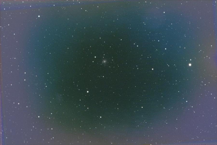

ich bin noch neu hier und wollte nicht extra ein neues Fass aufmachen, denn ich habe auch Probleme mit meinem Flats. Habe erst kürzlich angefangen, mich damit zu befassen und mir so einen Leuchttisch zum zeichnen gekauft. Ich komme auch auf sehr kurze Belichtungszeiten, was aber bei meiner Cam (ASI 183 MC) nicht weiter schlimm zu sein scheint.
Mein Problem ist, wenn ich alles durch den DSS laufen lasse (Lights, Bias, Darks und Flats) dann habe ich eine umgedrehte Vignette, außen hell, innen dunkel und der Dreck wird schön hervorgehoben. Außerdem ist das Ergebnisbild quitschblau.
Woran kann das liegen??? Ich werd noch bekloppt. Wieso ist die Vignette invertiert und wieso ist der Blaukanal im Histogramm sehr weit rechts, während Grün und Rot übereinander liegen???
Alle 4 "Framearten" wurden mit gleichem Gain (200) gemacht. Der Histogrammberg bei den Flats war in der Mitte.
Danke schonmal vorab.

an der Stelle könnte ein Beispielbild helfen.
Du verwendest die RAWs, nicht die JPGs, richtig? Im RAW sollte die Orientierung eindeutig bleiben, im JPG kann da schon mal ne andere Orientierung sein als bei den Lights, zB durch die lustigen Beschleunigungssensoren in modernen Kameras, die deren Lage erkennen.
:oops: NACH dem Verrechnen oder davor?

Wie sieht denn ein rohes Flat aus? Auch invers?
Gruß und CS
Okke
Hallo Okke,
aaaaalso.......meine Flats sind vor der Verarbeitung nicht invertiert, sie zeigen eine ganz leichte Vignettierung und Staubhasen, wenn welche da sind, so wie es sein soll. Außen dunkler und dunkle Hasen.
Ich capture mit SharpCap und speichere alles als Tifs ab.

Es scheint eine Überkorrektur stattzufinden.
Das klingt mir jetzt auch danach... aber wo? Gibts da in DSS eine Einstellung für? (seit PI hab ich von DSS fast alles vergessen :rolleyes:). Nur um ganz sicher zu gehen, du wählst die Flats mit "Flat Frames" aus in DSS und nicht mit "Dark-Flats", richtig?

Eine mögliche Ursache für Überkorrektur ist falsche Kalibrierung der Flat frames. Wenn dies der Fall ist, bedeutet das, dass bei der Kalibrierung der flat frames zuviel subtrahiert wurde (z. B. Subtraktion des MasterDarks UND des MasterBias, oder Subtraktion eines MasterDarks mit längerer Belichtungszeit als für die Flat frames verwendet wurde).
Zur Kalibrierung der Flat frames sollte man daher Flat-Darks aufnehmen, das sind Dark frames, die mit den gleichen Einstellungen für gain, offset (bzw. für DSLRs: ISO) und Belichtungszeit aufgenommen wurden wie für die Flat frames. Für CMOS-Kameras werden dann keine Bias frames benötigt.
Mit DSS kenne ich mich nicht aus. Für die Verarbeitung in PixInsight kalibriert man die einzelnen Flat frames mit dem MasterFlat-Dark und integriert die kalibrierten Flat frames.

Edit: hab eben mal neue Flats und Darkflats gemacht, und das ganze mit den Testlights und den originalen Darks ohne die Biasframes verrechnet und es ist ein Wunder geschehen. Der Blaukanal ist da, wo er hingehört, und ich habe nur noch eine ganz leicht invertierte Vignette, kein Vergleich mit vorher. Jetzt muss ich die nur noch wegkriegen, die Frage ist nur, wie? Kann es evtl. helfen, die Flats etwas heller oder dunkler zu gestalten?
Der Effekt durch Bernds Vorschlag war jedenfalls enorm, vielen Dank dafür.

so, hab das alles mal durchgespielt, ohne Erkenntnisgewinn und wenn ich mir das Endbild mit den Darkflats in Fitswork angucke, dann sieht das ganze wieder weniger gut aus. Das einzige, was sich durch das weglassen der Bias geändert hat, ist, das mein Bild nicht mehr Blau ist, aber sonst.....
Im DSS sah das Endbild bei weitem besser aus, aber Fitswork zeigt die Wahrheit und die ist grausig, nur nicht mehr blau-grausig. Macht keinen Sinn, da steckt irgendwo ein fetter Wurm drin. Die Vignette ist nach wie vor invertiert und das Bild ist extrem rauschig. Entweder ist schon bei der Aufnahme der Lights und Darks was schief gegangen, oder mit den Flats und/oder Darkflats stimmt was nicht.
Bei nächster Gelegenheit mache ich mal frische Lights und dann alles auf Anfang.

so, der Stapel ist durch. Mit Biasframes ist mein Bild wieder quitschblau. Die Vignette ist stark invertiert,
Meine Biasframes sind jedenfalls für den Farbstich verantwortlich, das steht fest. Habe bei allen Frames das gleiche Gain eingestellt. Ok, so wird das nichts, da muss wirklich ein ganz frischer Stapel Lights her, das macht so keinen Sinn. Dieses Siril probiere ich gleich mal aus.
