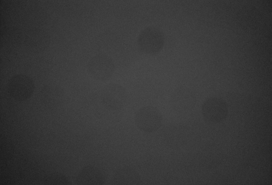

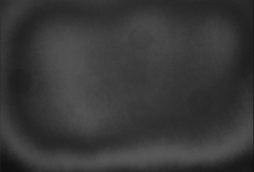

Ich habe ein merkwürdiges Problem mit meinen Flats. Beim Ha- und SII-Filter entstehen großflächige Flecken bzw. wolkenartige Strukturen. Beim OIII-Filter sind die Flats dagegen völlig unauffällig.

Ha Flat:
SII Flat:
OIII Flat:

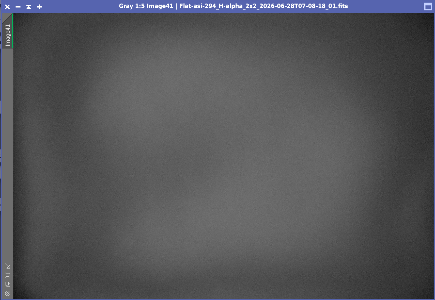

Hallo @Lukas0819,
meine Flats sehen genauso aus - einfach benutzen.
LG Wolfgang

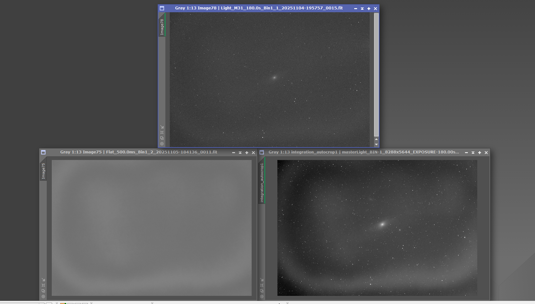

Danke @klausotisch und @sterne-jaeger für eure Antworten. Aber ist es normal dass diese Flecken auch in den Lights zu sehen sind?
Oben ist ein einzelnes Light-Frame zu sehen. Unten Links ist eins der Flats, welches ich benutzt habe. Unten Rechts ist der unbearbeitete Stack.
Die Flecken bzw das Muster wurde bei mir also nicht rausgerechnet und schon in den Lights sehr deutlich zu erkennen.
Und komischerweise habe ich ja die Flecken direkt wegbekommen, als ich die Filter im Filterrad ein wenig gelockert habe. Danach waren sie weder in den Lights, noch in den Flats zu sehen. Der Trick funktioniert jetzt allerdings nicht mehr.
LG Lukas
"Lights" sind nie kalibriert, das hat mich bei Deinen Schilderungen verwirrt.
Wenn in den kalibrierten Subs noch was drin ist, dann passt halt was mit der Kalibrierung nicht. Gain, Offset, Temperatur, Readout-Mode, Lichtquelle etc. Da muss halt alles passen.
Thomas
Hallo Lukas,
OK, das ist anders als bei mir, bei mir sehen die Flats auch so ähnlich aus, aber das Ergebnis ist nach der Kalibrierung mit diesen Flats sauber.
LG Wolfgang
