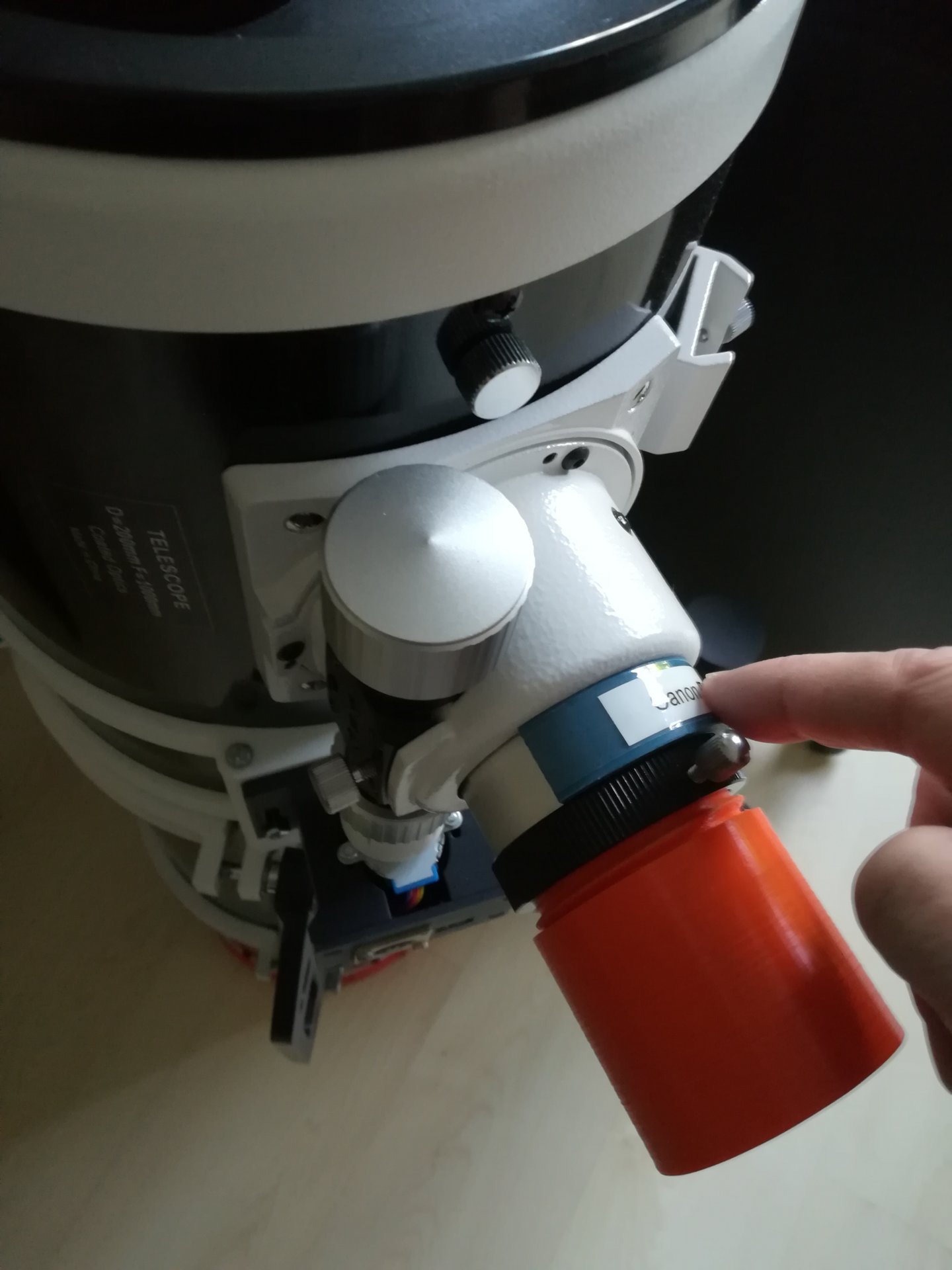

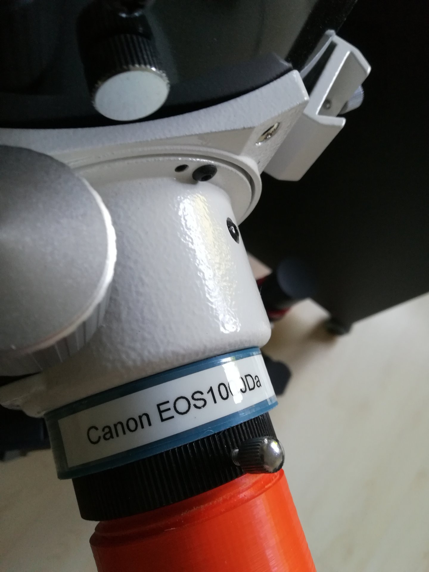

Ok, total verrückt...
Hatte kürzlich erstmals meine DSLR an den Newton angebracht und viel Zeit damit verbracht, überhaupt mal näherungsweise in den Fokus zu kommen.
Da sich zwischen dieser ersten Session und der gestrigen nichts getan hat, also wieder die Kamera da dran und passte sofort.

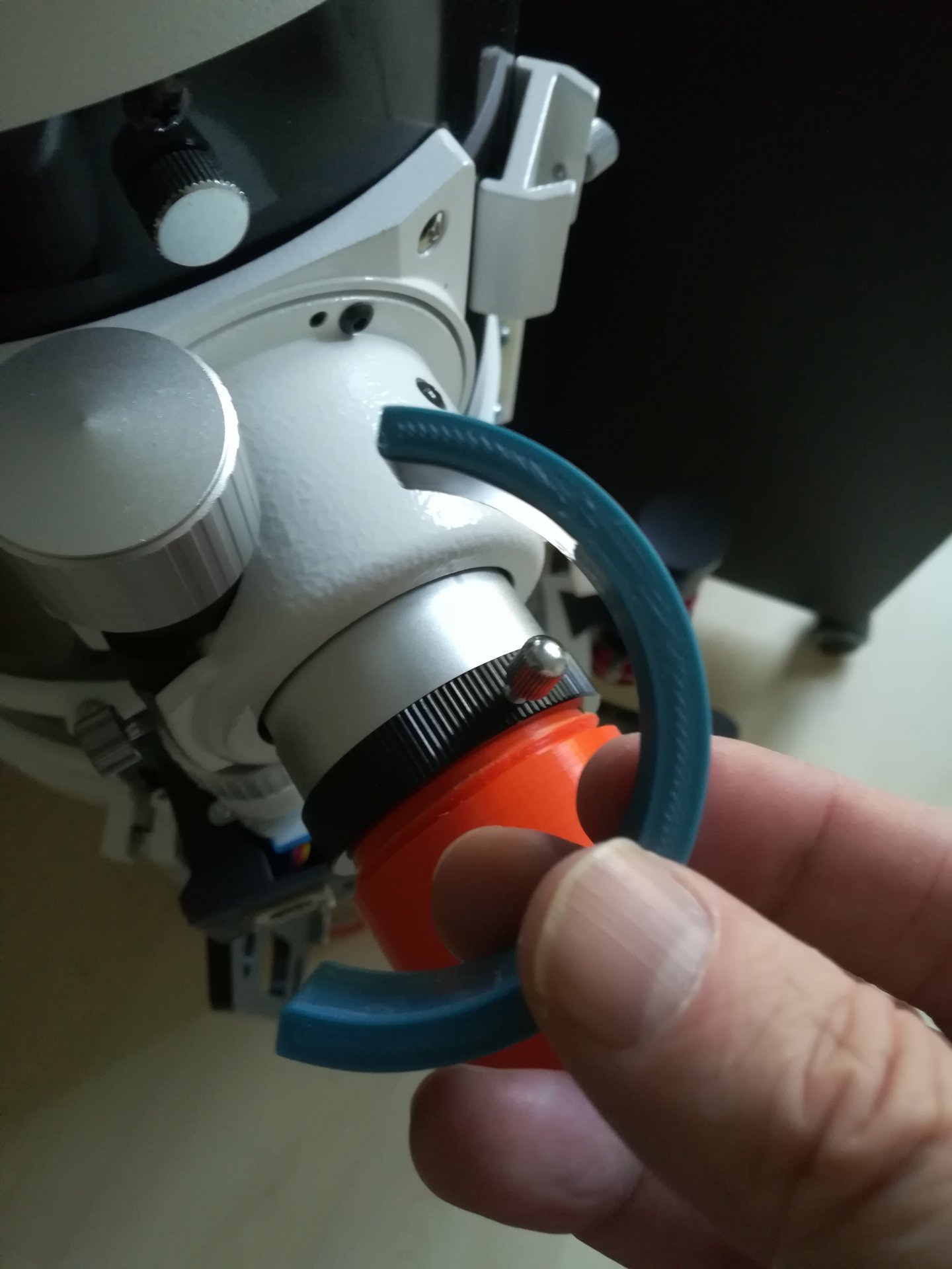

Da ich aber in der Regel viel wechsle (DSLR, Okulare, ASI120,...) kam mir die Idee, einen Halbring (ca. 105%) zu konstruieren und zu 3D-drucken. Der schnappt nun (17,5mm breit) auf den OAZ und zeigt mir zumindest eine nahezu 100% Startposition an, ab der ich den Fokus suchen kann.
Werde ich mir mal im laufe der Zeit für alle meine Okulare drucken.
Vielleicht hilfts ja jemandem.

Hi Hartmut,
danke, super und einfache Idee.
Endlich mal was für den 3D Drucker neben den üblichen Schachfiguren. ;)
