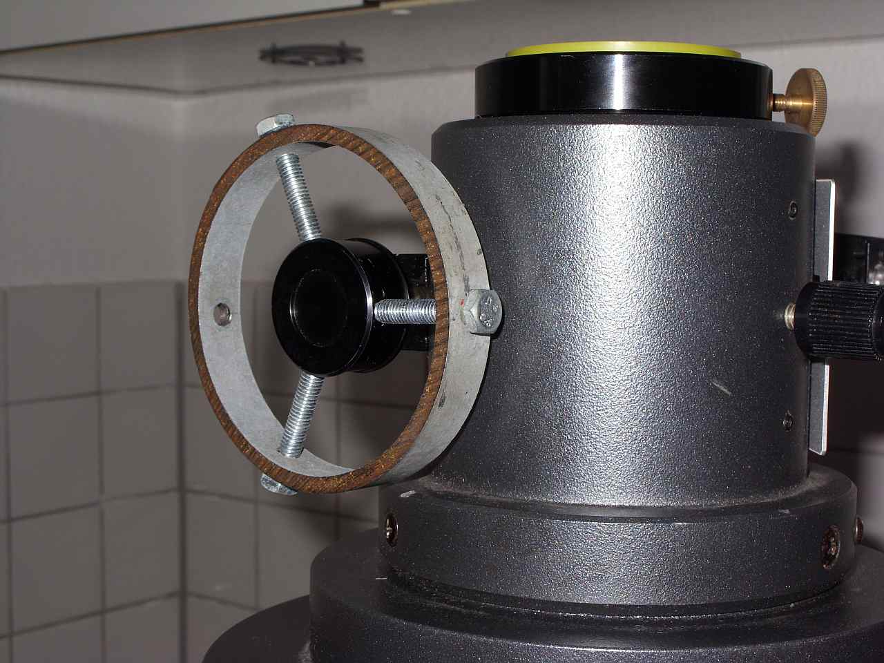

Hallo Refraktor-User,
ältere Refris haben meißtens recht kleine Fokussierräder am Okularauszug und eine Untersetzung nachzurüsten ist nicht möglich.
Um feinfühliger zu fokussieren müßte das Fokusrad einen größeren Durchmesser haben.
Meine einfache Lösung:
Habe von einem 90mm Stahlrohr ein 1cm Stück abgesägt, um ca, 120° versetzt drei Löcher gebohrt und M6-Gewinde geschnitten. Mittels drei M6 Schrauben dieses Steuerrad auf das originale Fokusrad relativ mittig festsetzen.
Funktioniert prima.
Achim
