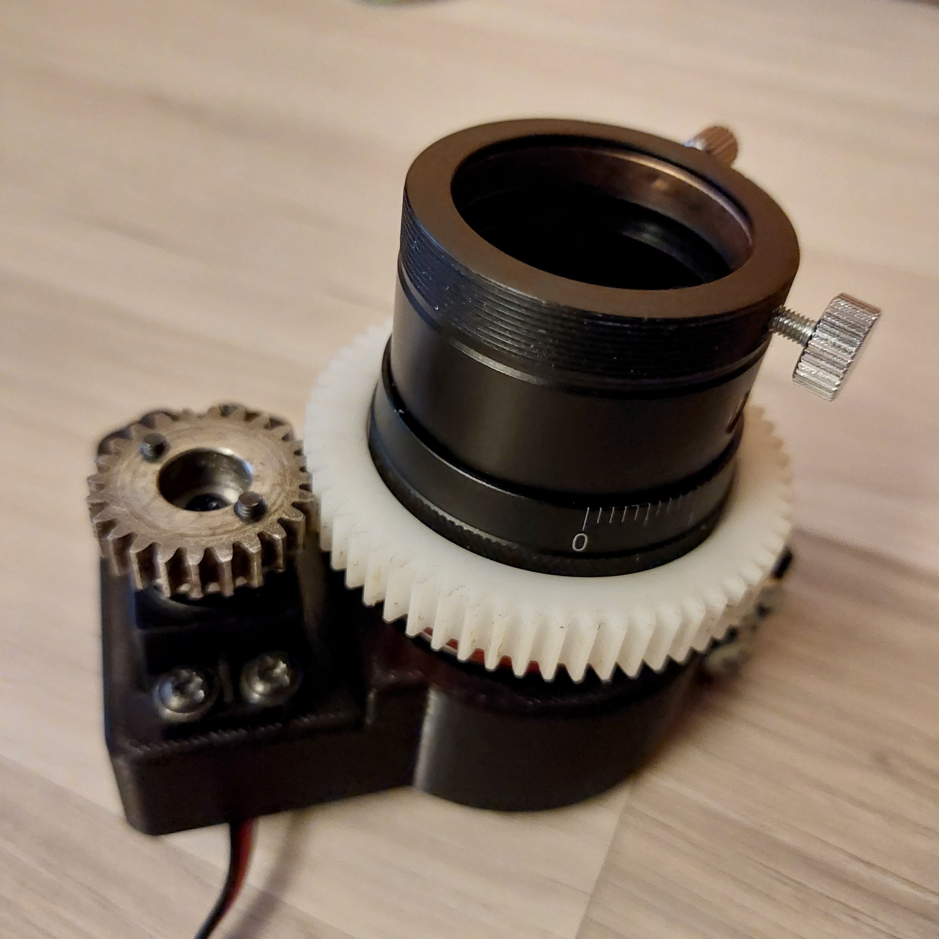

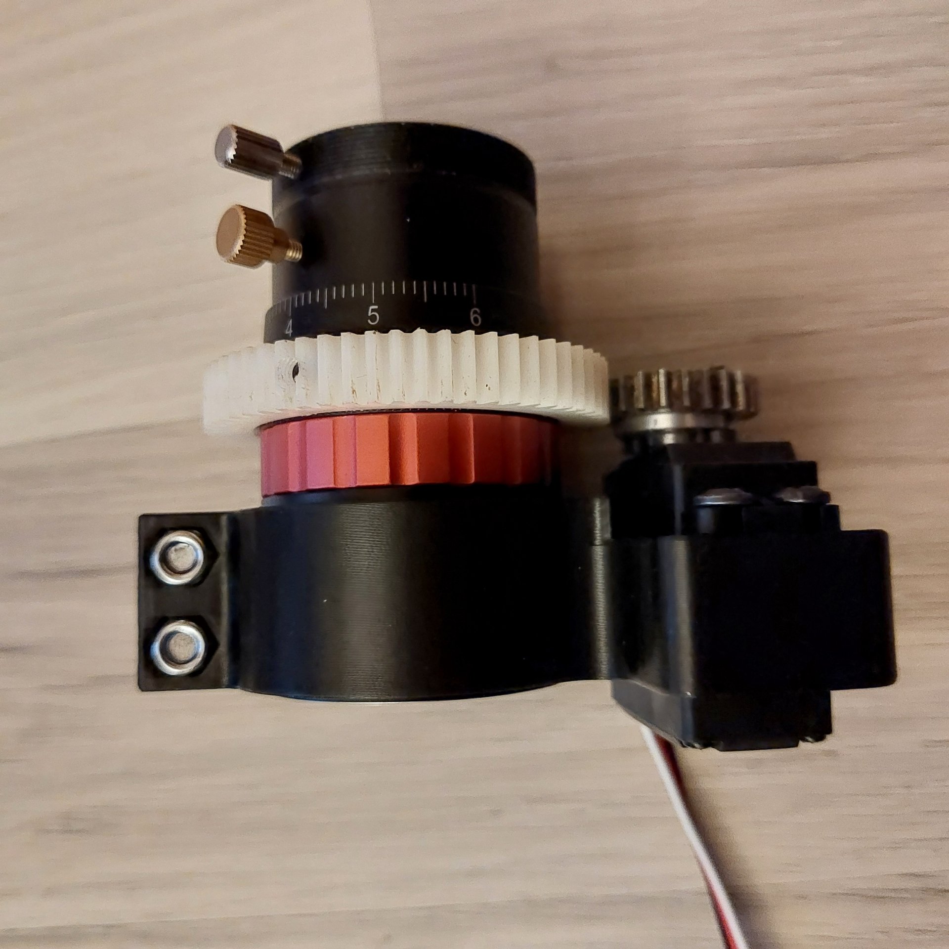

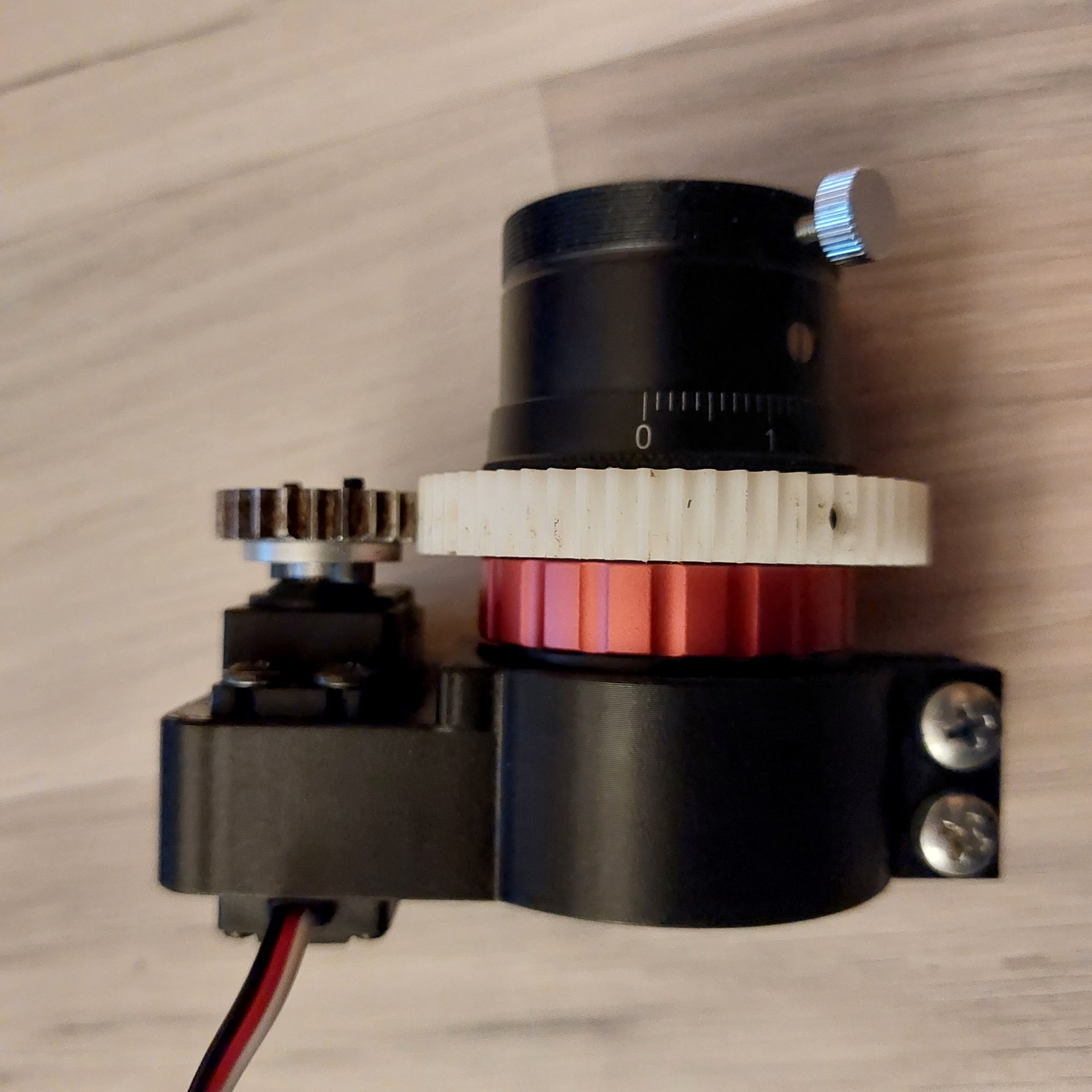

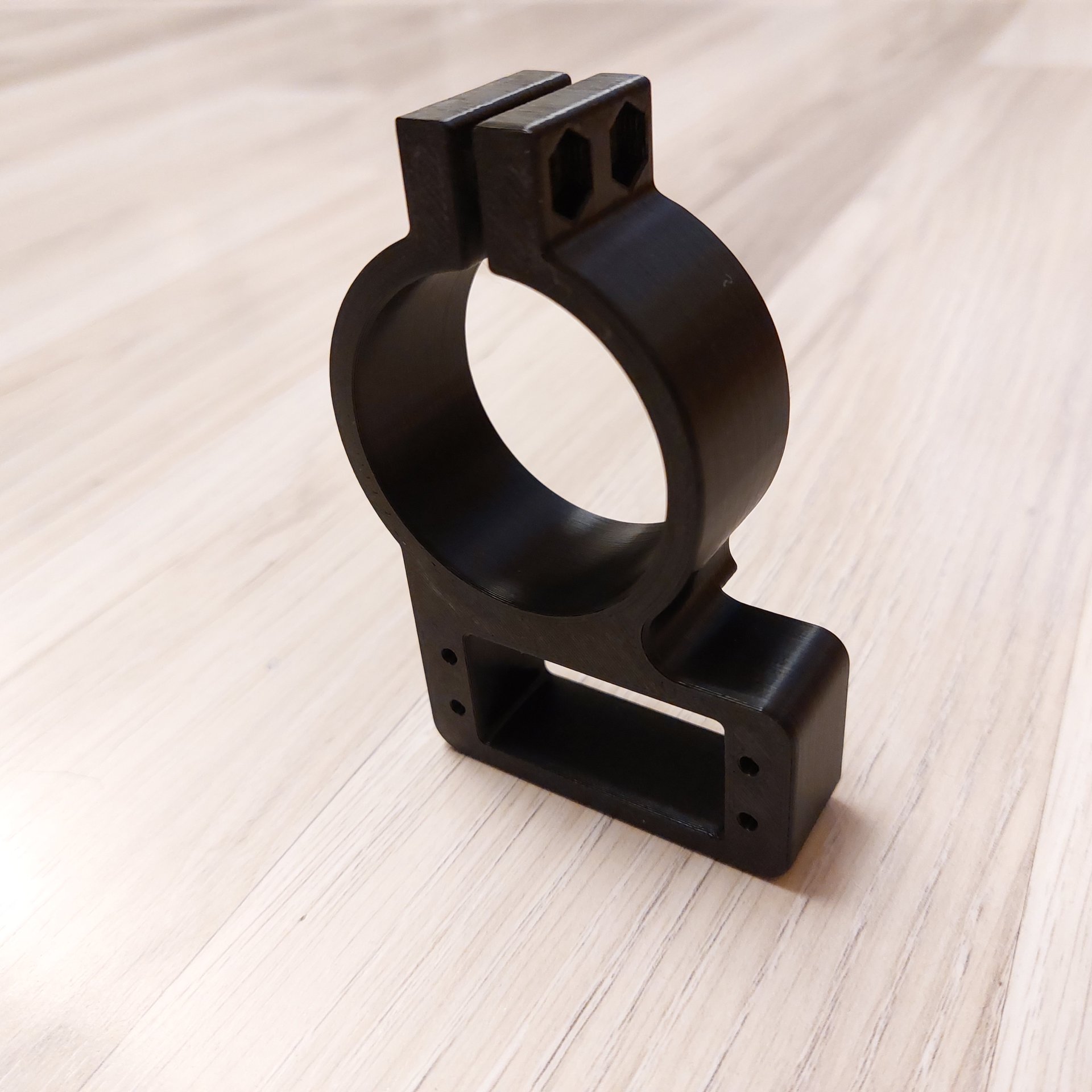

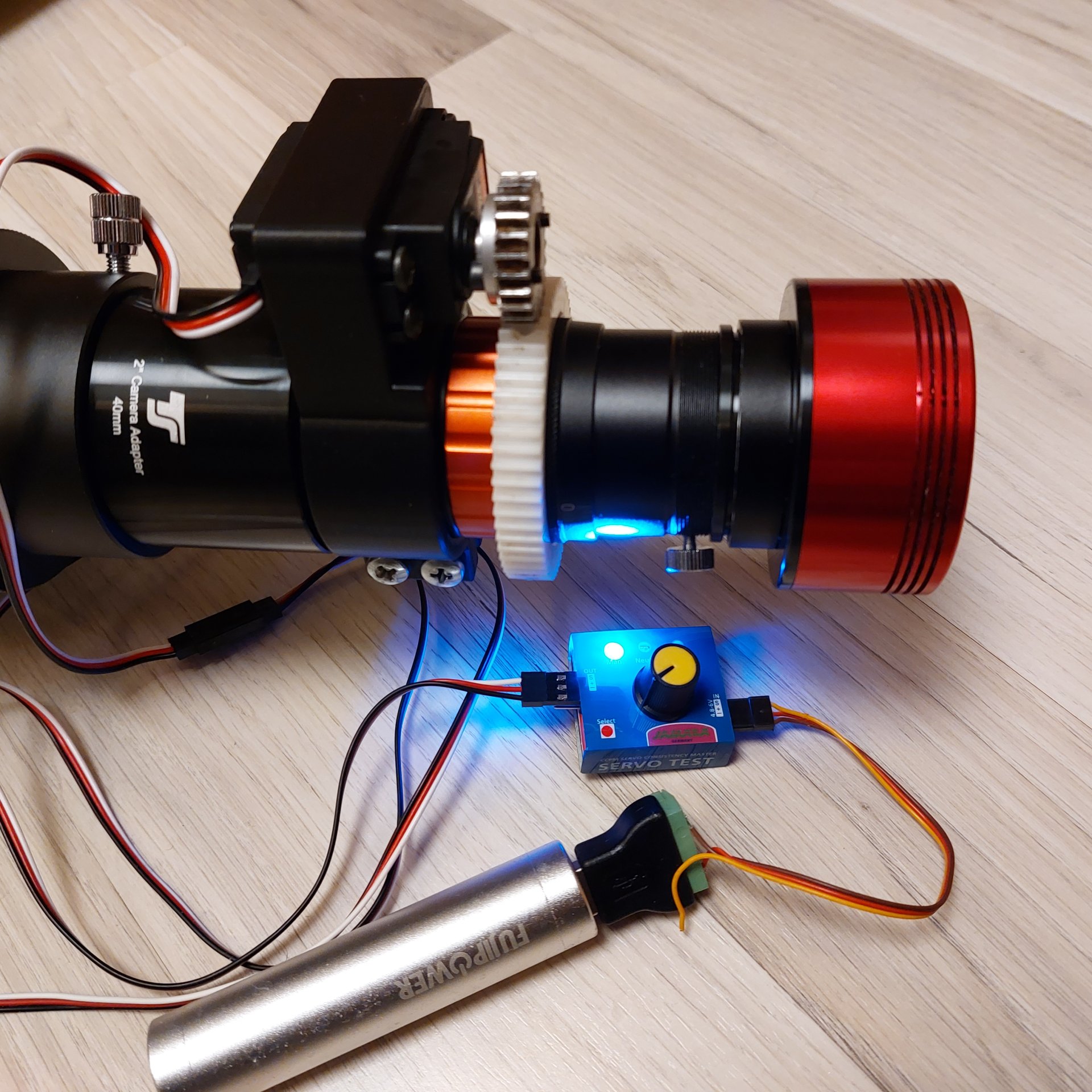

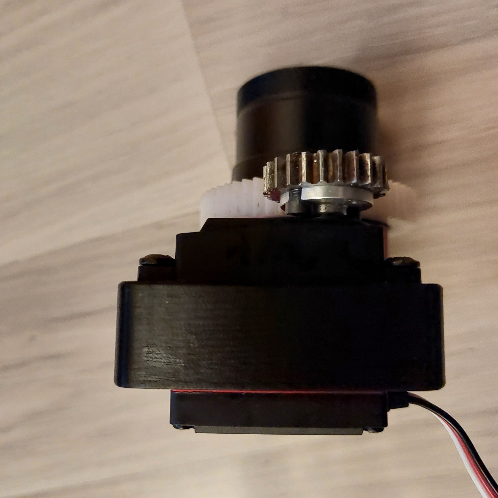

Hallo nochmals.

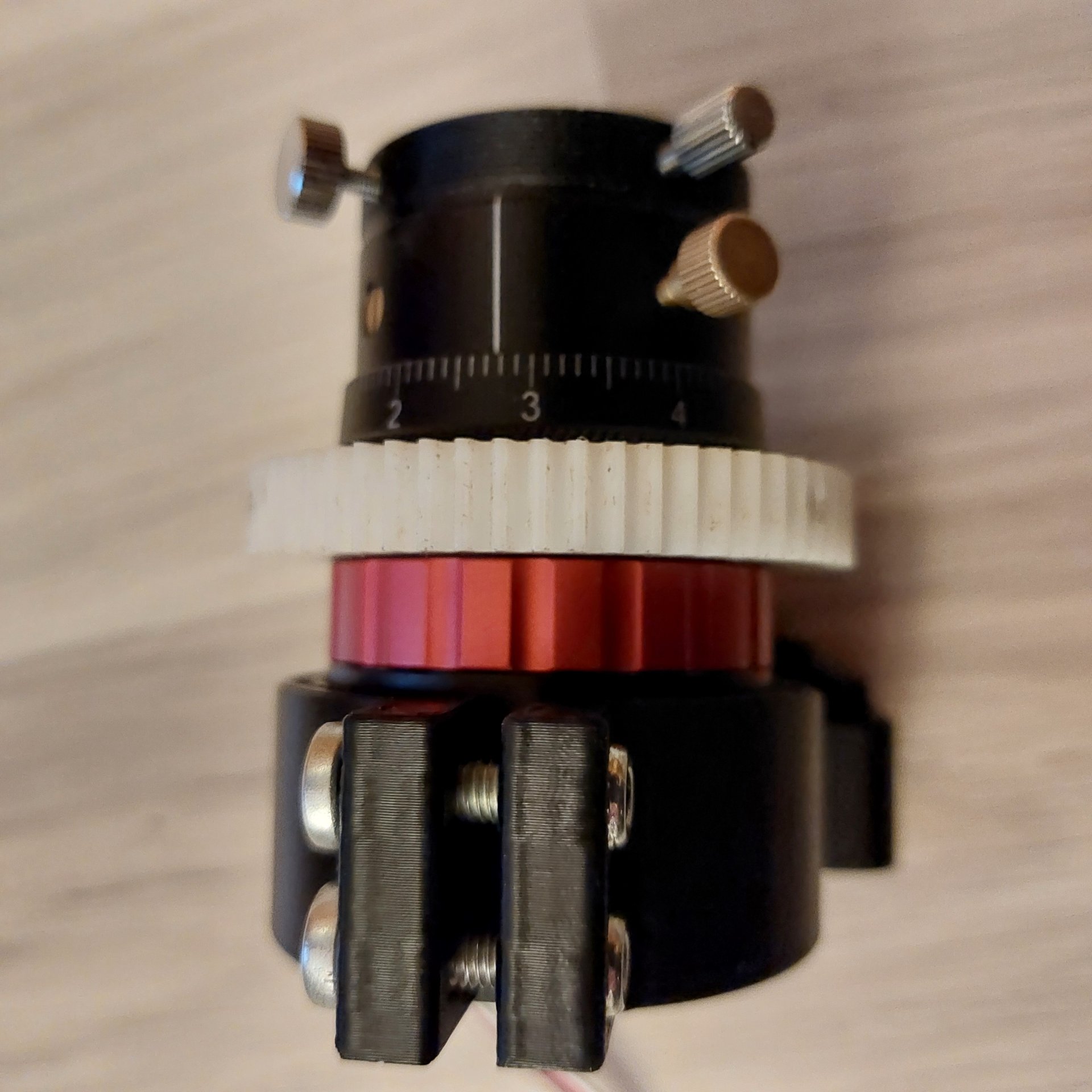

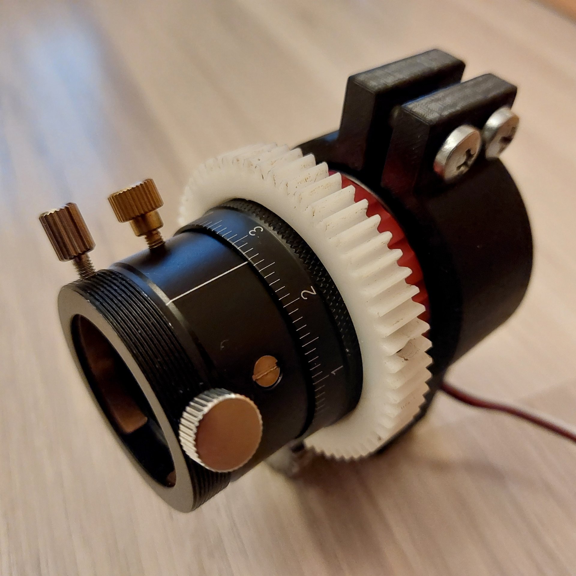

Ich habe endlich heute meine 3d-Druckteile für meinen Fokusiermotor erhalten.
Ich habe mich vorerst auf die simple Methode mit Modellbauservo + Servotester entschieden, weil auch die Arduino-Geschichte etwas (viel, viel mehr) Einarbeitungsphase von mir verlangt. Mit Null Elektronik, und Programmier-Kenntnissen dauert es eben ein wenig.
Aber diese Adruino Variante wird bereits vorbereitet und wird dann vermutlich mit Schneckenradtrieb mit Servo-, oder Schrittmotor verwirklicht. Wird sich aber Programmtechnisch wohl eher auf einfachsten Niveau halten, mit 2 Tastern vor und zurück.
Der Nachteil dieser heute verwirklichten "Servotester" Bauweise ist, dass der Servomotor es im originalzustand bloß auf ca. 1,5mm Verfahrweg schaft. Aber das reicht mir vollkommen, weil ich ja vorher grob mit dem Okularauszug scharfstelle. Erst dann gehe ich mit den Servomotor über den ZWO Helical-Auszug. Eine geschätzte 0,02 mm Bewegung lässt sich so verwirklichen. Wenn ich diese Variante mit einem Adruino steuere wird es noch genauer, denn da kann ich ja den Winkel genau eingeben der verfahrt werden soll.
Eine Handbox fehlt noch, aber das ist ja nur ein Prototyp momentan.
Bauweise:
Die Adaptierung des 3d Druckteil Adapters erfolgt in meinem Fall über die T2 Verlängerungshülse welche einen Außendurchmesser von 46mm hat und 27mm lang ist.
In diesem 3d Druckteil wird der Servomotor 40x20mm mit T25 Stutzen angeschraubt. An diesem T25 Stutzen habe ich einen Aluminiumflansch geschraubt und dann auf diesen ein Zahnrad mit Modul 1 und 24 Zähnen. Das weiße Kunststoffzahnrad mit 60 Zähnen musste ich innen auf den Durchmessers des ZWO Helical Auszug, ebenso 46mm, ausdrehen ( Lochsäge+feilen, weil keine Drehbank zur verfügung stand). Dieses Zahnrad wird mit 3 seitlichen Madenschrauben auf dem Helicaldrehrad fixiert.
CS Roland
Hier ein paar Bilder.
