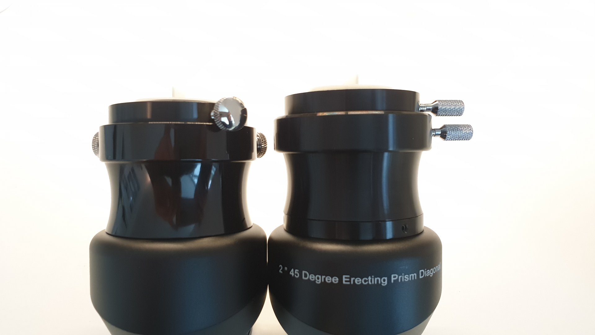

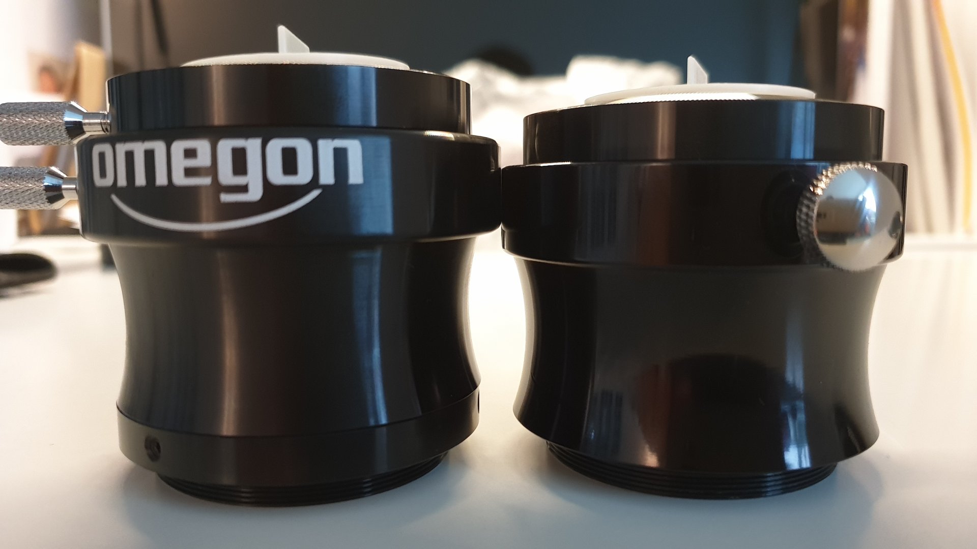

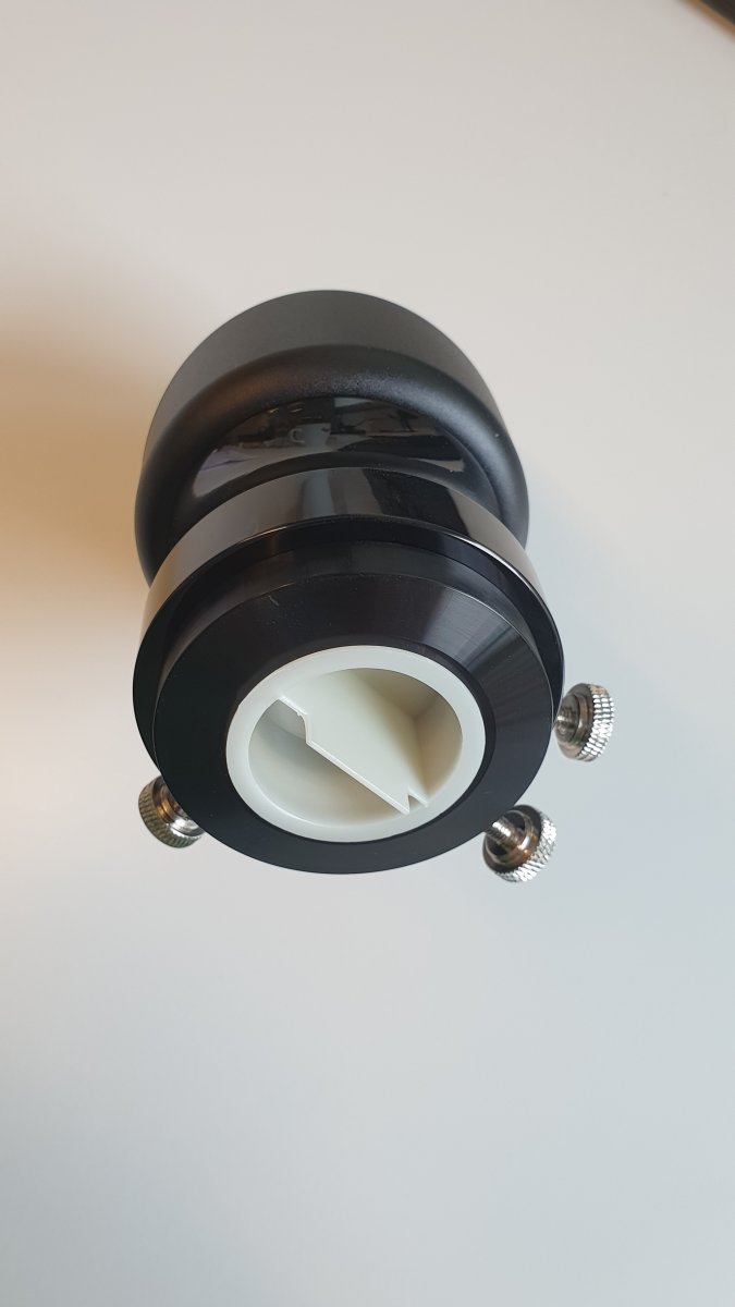

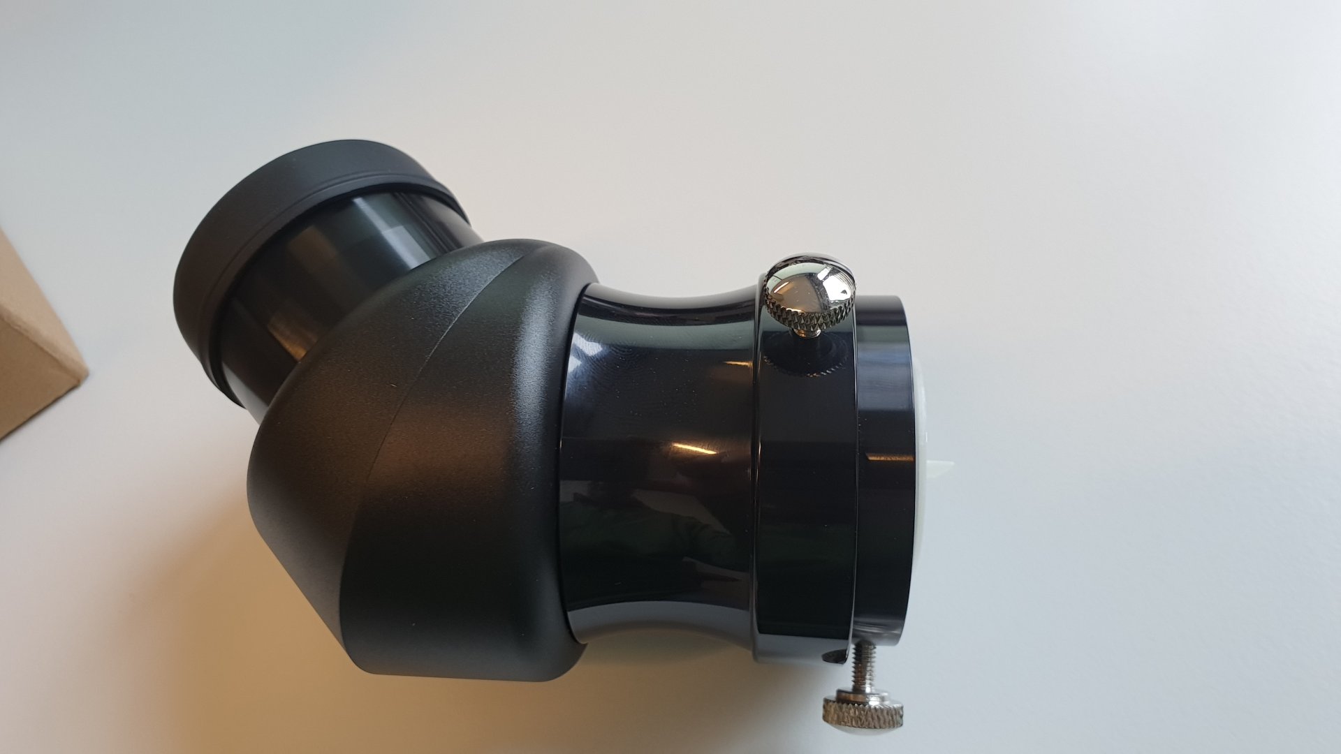

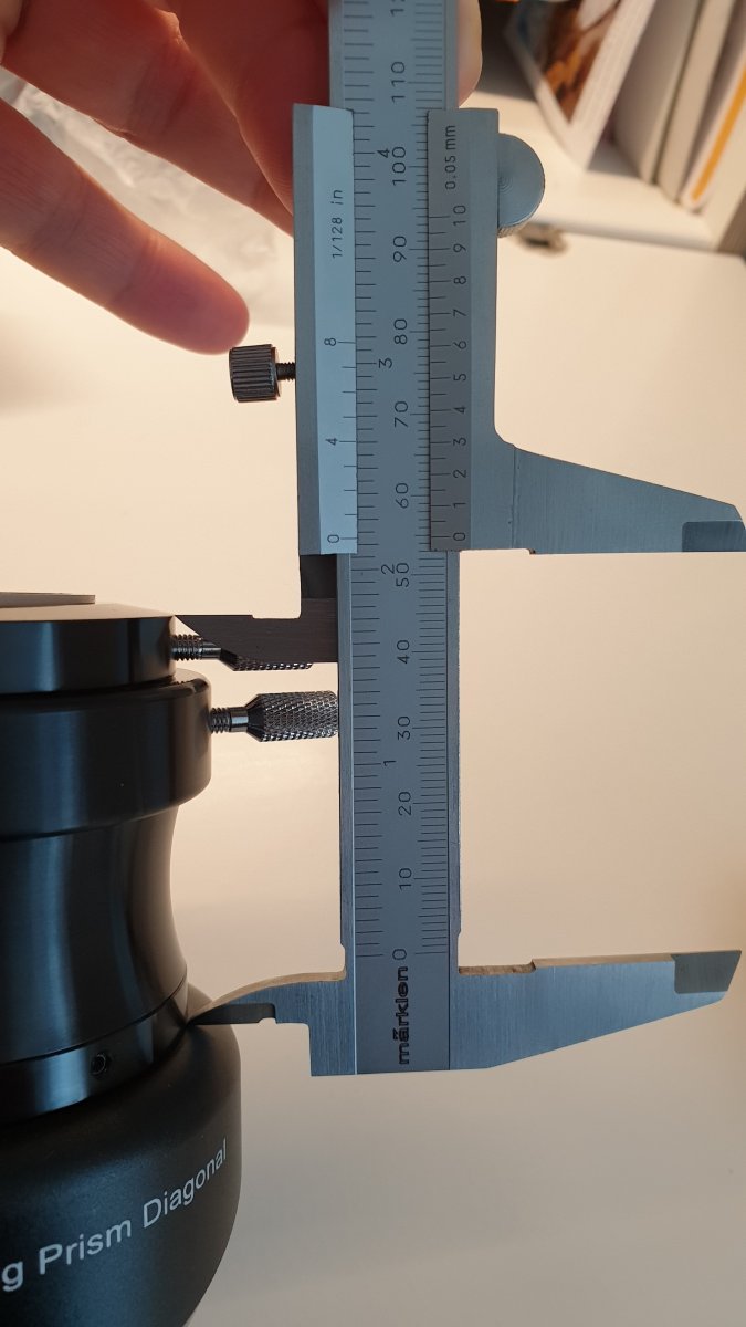

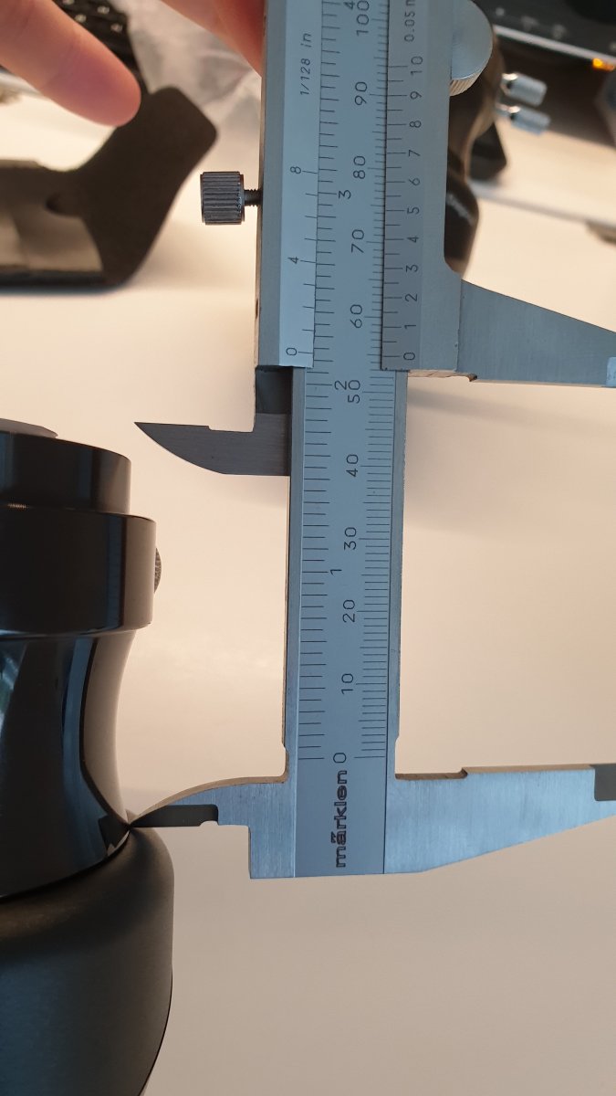

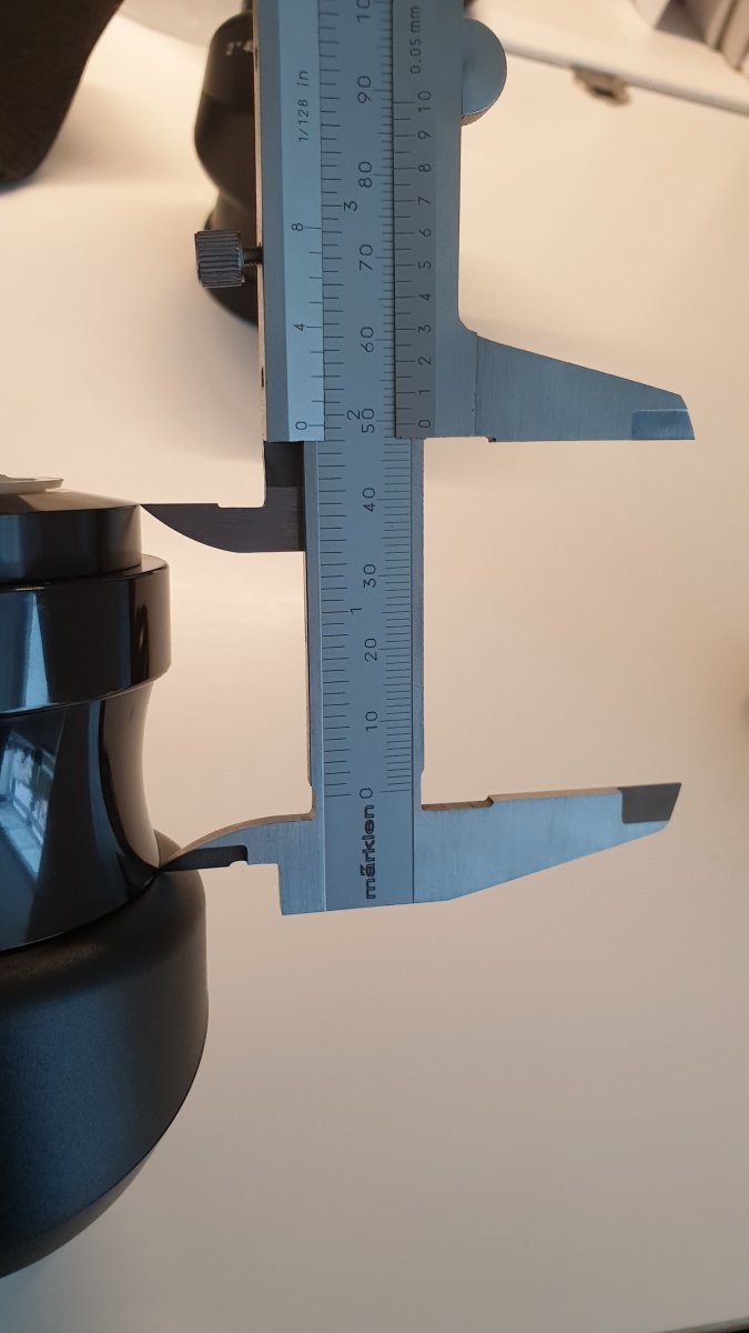

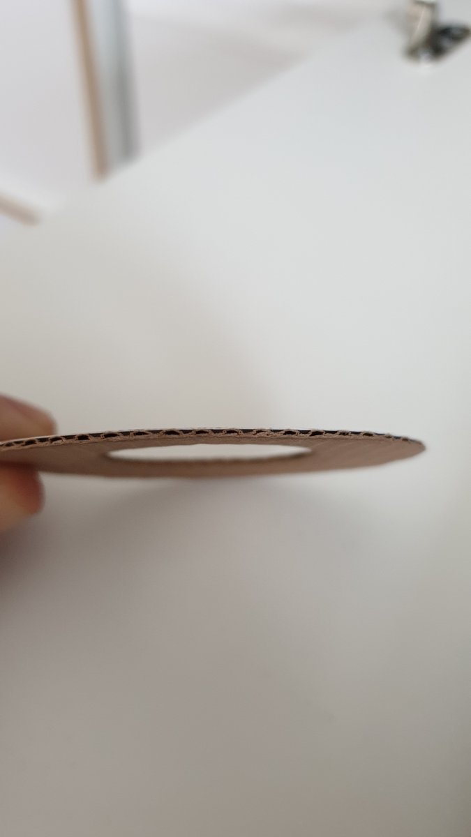

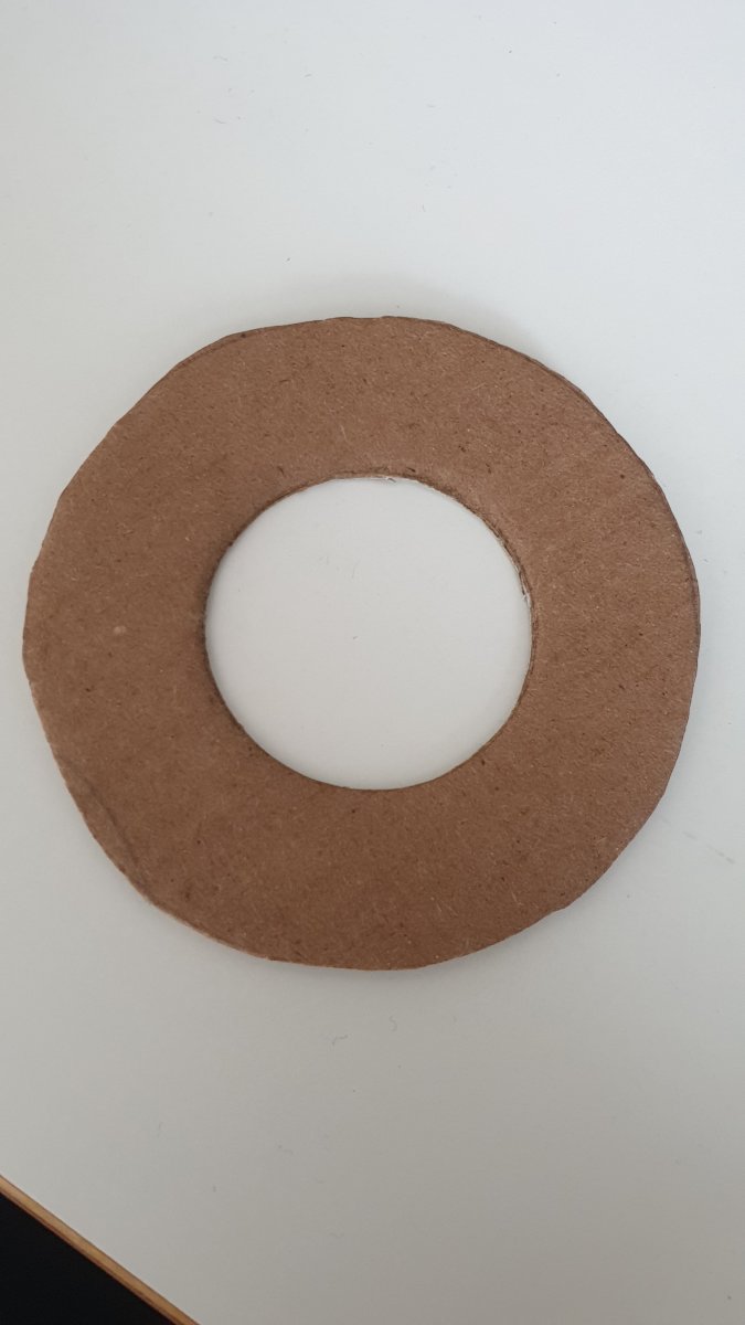

So, ich habe mir mal eine Pappscheibe gebastelt, die das einigermaßen simuliert. Resultat, nun kommt man großzügig in den Fokus. Schon interessant, wie sich wenige Millimeter im Lichtweg so potenzieren.
Falls jemand ein ähnliches Problem hat, mit dem Skywatcher Amici 2" kommt man mit allen Explore Scientific 82° Okularen und zumindest dem 3mm der 52° LER Serie problemlos in den Fokus.
Das Skywatcher hat einen etwas kürzeren Lichtweg als z.B das TS oder das Omegon Amici Prisma.
Fotographischer Vergleich ist auf den Bildern zu erkennen.
