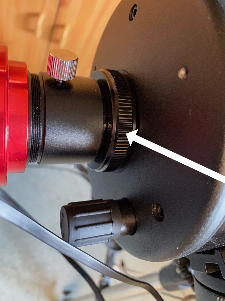

Hallo Markus,
da du gerade an deinem MAK schraubst und daher über alles bescheid weißt, eine Frage an dich. Ist der Ring auf dem Foto, eine Art Überwurfmutter? Ich wollte meine Kamera direkt anschrauben, aber wenn ich dort drehe habe ich den Eindruck, dass ich was an der Bodenplatte löse.
Hallo Harald.
Diesen Ring kannst du bedenkenlos abdrehen.
Da löst sich nichts IM Tubus.
Es klappert und wabbert nur so, weil es tatsächlich eine Überwurfmutter ist,
die halt noch an dem Flansch hängt.
Ich habe diesen ring HEUTE nicht abgeschraubt.
Aber vor einiger Zeit die orginal 1 1/4" Aufnahme gegen eine 2" Aufnahme ausgetauscht.
Unter diesem Ring befindet sich ein Gewinde. Keine Ahnung was für eins genau.
In der 2" Aufnahme kam zuerst ein Messing Gewindeadapter auf 2" SC Gewinde und dann der eigentliche 2" Flansch.
Den Messingring auf SC Gewinde bekommst du bei TS.
Der war aber bei dem 2" Adapter dabei.
Gruß Markus

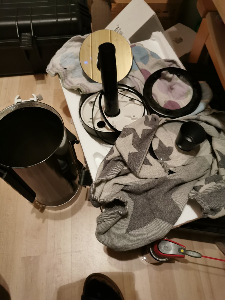

Hallo Markus,
Also der Fokusierknopf besteht aus zwei Teilen. Der obere geriffelte ist einfach aufgesteckt. Der Rest ist mit zwei Inbusschrauben festgemacht. HIER achtung: die nur lösen, wenn der MAK liegt, nie wenn die Linse nach unten zeigt, dann rutscht der hauptspiegel richtung Linse und schlägt da ein.
Man muss den Knopf nicht abmachen, um die Hauptspiegelzelle auszubauen, da die Rückwand der Spiegelträger ist.
ABER die nur ausbauen, wenn unbedingt nötig. Nach Aus- und Einbau ist unter Umständen einiges an Justage nötig, um wieder gut kollimiert zu sein.
Die meniskualinse ist da weniger kritisch, da nur die Orientierung markieren. Sonst kann das auch zu spass beim kollimieren führen :D.
Ich hatte nach einem kleinen (dummen) Unfall die Freude den MAK komplett zerlegen zu müssen.
Jetzt ist er aber mit Velour ausgekleidet :D
Gruß Jonas

[QUOTE="SkyBob, post: 1557522, member:
2. Wie bekomme ich den darunterliegenden Messinkopf herrunter?
[/QUOTE]
Also das wollte ich noch beantworten der Messingknopf ist fest mit dem Gestänge am Spiegel verbunden. Und wenn man den Spiegel komplett ausbauen wollen würde, dann zieht man den einfach durch das Loch in der Rückwand. Da der genau durchpasst kann der Spiegel aber auch eben Richtung Linse rutschen.
Gruß Jonas
