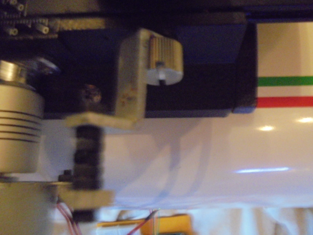

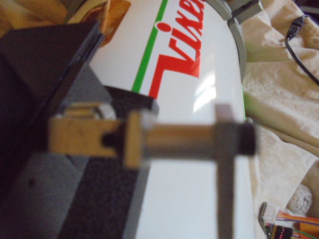

gestern habe ich meinen EAF Motor von ZWO bekommen, aber man konnten ihn nicht auf den perl-vixen 135 und 150 Teleskope anpassen, der passte dann nur auf meinen C8
Da ich für diese Teleskope unbedingt einen Fokussiermotor brauchte, ist die Erfindung beendet
Ich lasse Sie diese neue Erfindung entdecken (ich werde auch noch kaufen, um alles einzubauen)

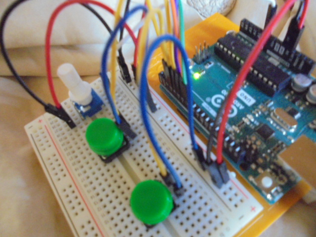

heute Morgen habe ich ein Potentiometer dazu gefügt, sodass man die Geschwindigkeit verändern kann
und auch die vier oder fünf Schraubenbolzen mit einer durchbohrten Stange gewechselt

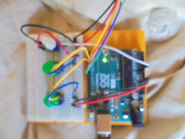

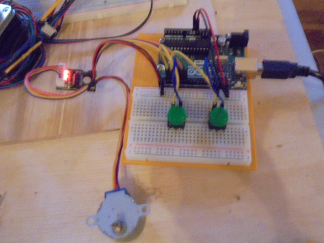

wie ihr sehen könnt habe ich das ganze mit Arduino getan
Ich kann Ihnen den code die Materialliste geben, wenn jemand dies reproduzieren möchte
