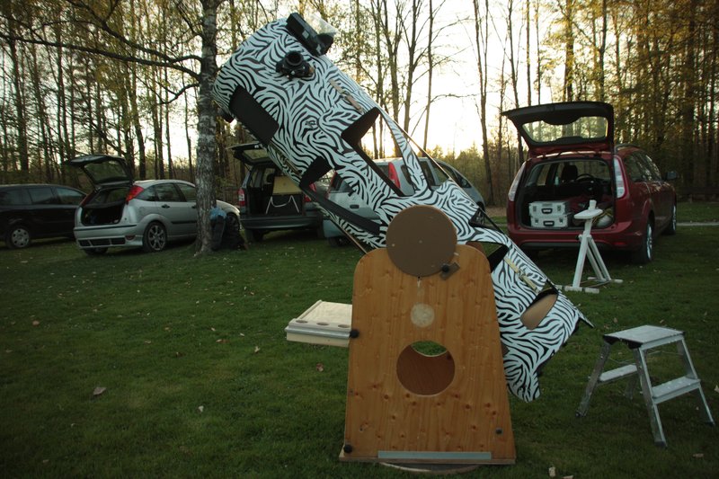

Hatte vor vielen Jahren mein 16“ Volltubus zum Zebradobson umdekoriert. :love:

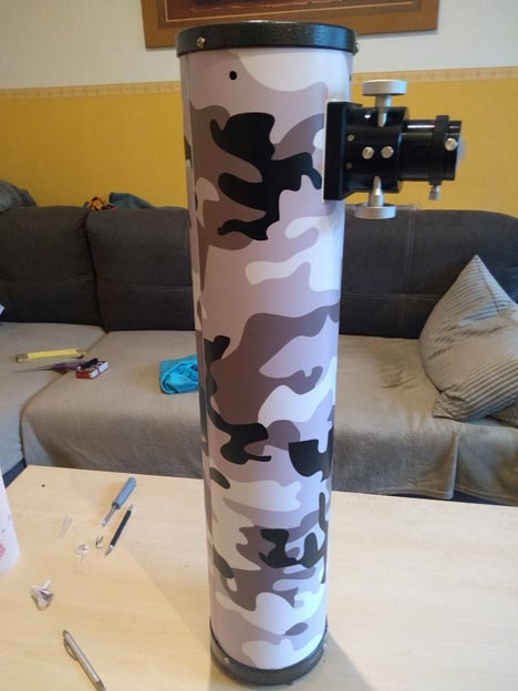

Hier mal mein Newton ^^

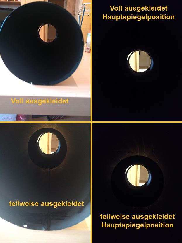

Aber wenn er eh zerlegt ist solltest du dir das mit dem Velour innen überlegen.
die Kontraststeigerung ist hoch (sofern Lichtverschutzung und/oder Umgebungslicht da ist).
Velourfolie kostet nur ein paar euronen im baumarkt.

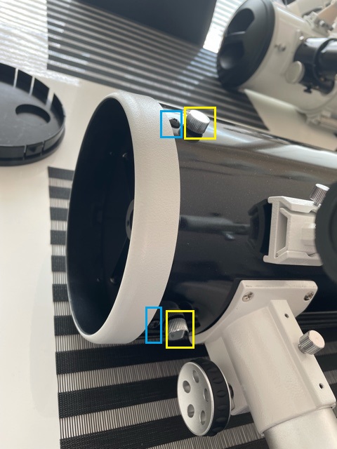

Also ich finde die Idee mit dem Folieren auch Klasse, da mir das Äußere meines Skywatcher Explorer 150 PL nicht wirklich gefällt.....schwarz schimmernd o_O

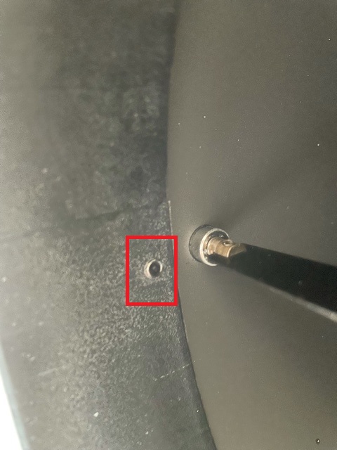

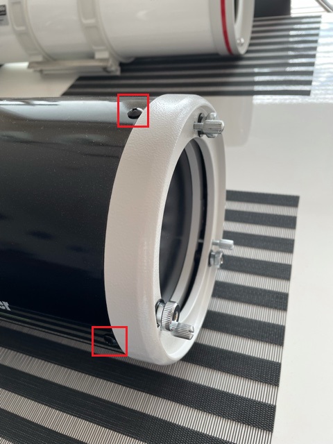

Nun hat das Teleskop an der Seite wo der Hauptspiegel sitzt diese 4 Schrauben (Screenshot 1 rot umrandet). Wenn ich diese Löse, sollte sich ja der komplette Spiegel rausnehmen und wieder einbauen lassen ohne ihn neu zu justieren?!
Problem hab ich dann noch mit dem Fangspiegel, lässt sich dieser auch irgendwie ausbauen, ohne ihn neu zu justieren. Habe noch keinen Kollimator zur Hand.
Screenshot 2 blau umrandet: Weiße Abdeckung
Screenshot 2 gelb umrandet: Fangspiegelbefestigung
Was kann man zur Reinigung der Oberfläche von Fett und Schweiß nehmen? Brennspiritus ist bestimmt zu scharf?!

Ich kenne die Hauptspiegelzelle von Skywatcher nicht.
Bedenke das die Schrauben im Zweifel auf der Tubus Innenseite mit Muttern fixiert sind anstelle eines feststehenden Gewindes.
Ist z.B. bei meinem GSO so.
Heißt ... Schrauben ab und die Muttern fallen innen ab. Die müssen dann ja irgendwie wieder drann. War ne Fummelarbeit bei GSO.
Justieren musst du danach IMMER.
Auch wenn nur wenig Spiel bei den Schraubenlöchern vorhanden ist, die Justage ist mm Arbeit.
Ohne Justage Hilfsmittel wie Kollimator, Cheshire, concenter + Kunststern (geht auch einfacher Selbstbau) würde ich das nicht in Angriff nehmen.
Ist aber nur meine Meinung.

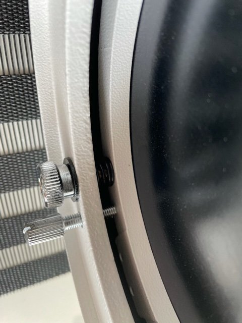

Zu Bild 2.
Die großen silbernen Rändelschrauben halten NICHT NUR die Spinne, sondern sie dienen auch der Zentrierung/Justage.
Justage eines Newton ist kein Hexenwerk, aber die Hilfsmittel müssen schon da sein.
Ich bevorzuge Momentan für die grundjustage ein Concenter und anschließend einen Selbstbau Kunststern , dem ich mit meiner DSLR auf dem Leib rücke und im Feld für die schnelle Kontrolle einen Laserkolli.
Je schneller das System ( f4, f5, f6, usw.) desto feiner muss justiert werden.
Gruß Markus

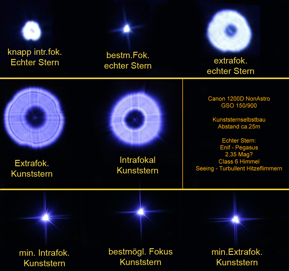

Wie machst du das mit dem "Kunststern", kann mir darunter nix vorstellen...

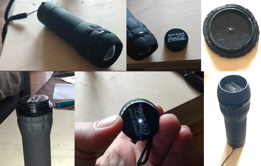

Mein Kunststern ist eine einfache 2,50€ LED Taschenlampe von TEDI. Die mit dem Zoomkopf.
Dort kann man die Fronscheibe/Linse kinderleicht entfernen (einfach abschrauben)
und durch eine undurchsichtige Kunststoffscheibe ersetzen.
In Diese treibt man mittig, eine dünn geschliffene Stecknadel, so das ein minimalstes Loch entsteht.
Wirkt dann im Teleskop wie ein Stern. Zum Kollimieren und kontrollieren ob der Haubtspiegel
(nach einem evtl. Komplettausbau, also entnehmen aus der Spiegelzelle) zu stark geklemmt wird.
Sollte GAR NICHT der Fall sein. Sonst gibt es dellen im Beugungsscheibchen des defokusierten Sterns.
Also eine Verzerrung im Randbereich im Bereich der Halteklammern.
So sieht das dann in einer Kamera aus.
Mittlere Reihe (dellen im Beugungsscheibchen, sind zu stramme Halteklammern.
Passiert aber NUR wenn du die Spiegelzelle zerlegst. NICHT wenn du sie nur als ganzes aus und einbaust.
Was ich dir hier zeigen will ist die untere Reihe mit den Spikes. (Klappspikes).
Das passiert wenn du an den Rändelschrauben auf DEINEM Bild 2 drehst. ^^
Und um sowas am Tag, oder dauerhaft schlechter Wetterlage korrigieren zu können, brauchst du halt einen KunstStern.
Hoffe es hat ein Wenig geholfen.
Bei deiner Hauptspiegel Zelle sieht es FÜR MICH so aus, als wenn da wohl feste Gewinde in der Spiegelzelle (evtl. innerer Flansch)
vorhanden sind.
Evtl. kann das wer bestätigen.
Das sollte man aber sehen, wenn man in den Tubus hinein schaut ob da Muttern sind.
Danke schonmal für die Infos.
Also vorne sind keine Muttern an dem "weißen Ring" (Bild, rote Umrandung), nur am OAZ, Zielrohr und Fangspiegelspinne sind Muttern.
Meine Hoffnung ruht jetzt darauf, dass wenn vorne keine Muttern sind, hinten auch keine Muttern sind.
Da der Tubus recht lang ist ca. 1,20 Meter kann ich hinten nicht sehen ob Muttern vorhanden sind oder nicht.
Wenn ich den hinteren Teil abnehme und an den Stellschrauben des Spiegels nichts verändere, müsste sich dieser doch nochmal einbauen lassen ohne justage?!
Eine andere Idee wäre die Schrauben nur minimal zu lockern und dann die Folie mit Hilfe des Fön ordnungsgemäß zu verlegen.
