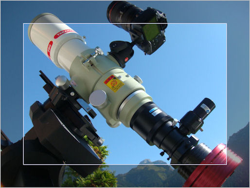

seit kurzem haben wir den Takahashi FSQ-85ED mit Rohrschelle. Auf der Rohrschelle ist eine Schraube, die sinnvoll eigentlich für die Montierung einer DSLR-Kamera micht verwendet werden kann da es nicht justierbar ist und die Kamera schaut dann irgendwo hin. Da wir aber eine gute Parallelmontage für unsere EOS suchten, habe ich diese dünne Schraube entfernt und den Durchlass soweit aufgebohrt, dass eine überzählige zöllige Schraube der CGE-Montierung genau durch passte. Diese Schraube passt dann genau unten in den stabilen 496RC2-Kugelkopf, den ich im Fotoladen besorgt habe. Nun haben wir eine sehr einfache aber gut justierbare Parallelmontage für die DSLR-Kamera auf dem Baby-Q
