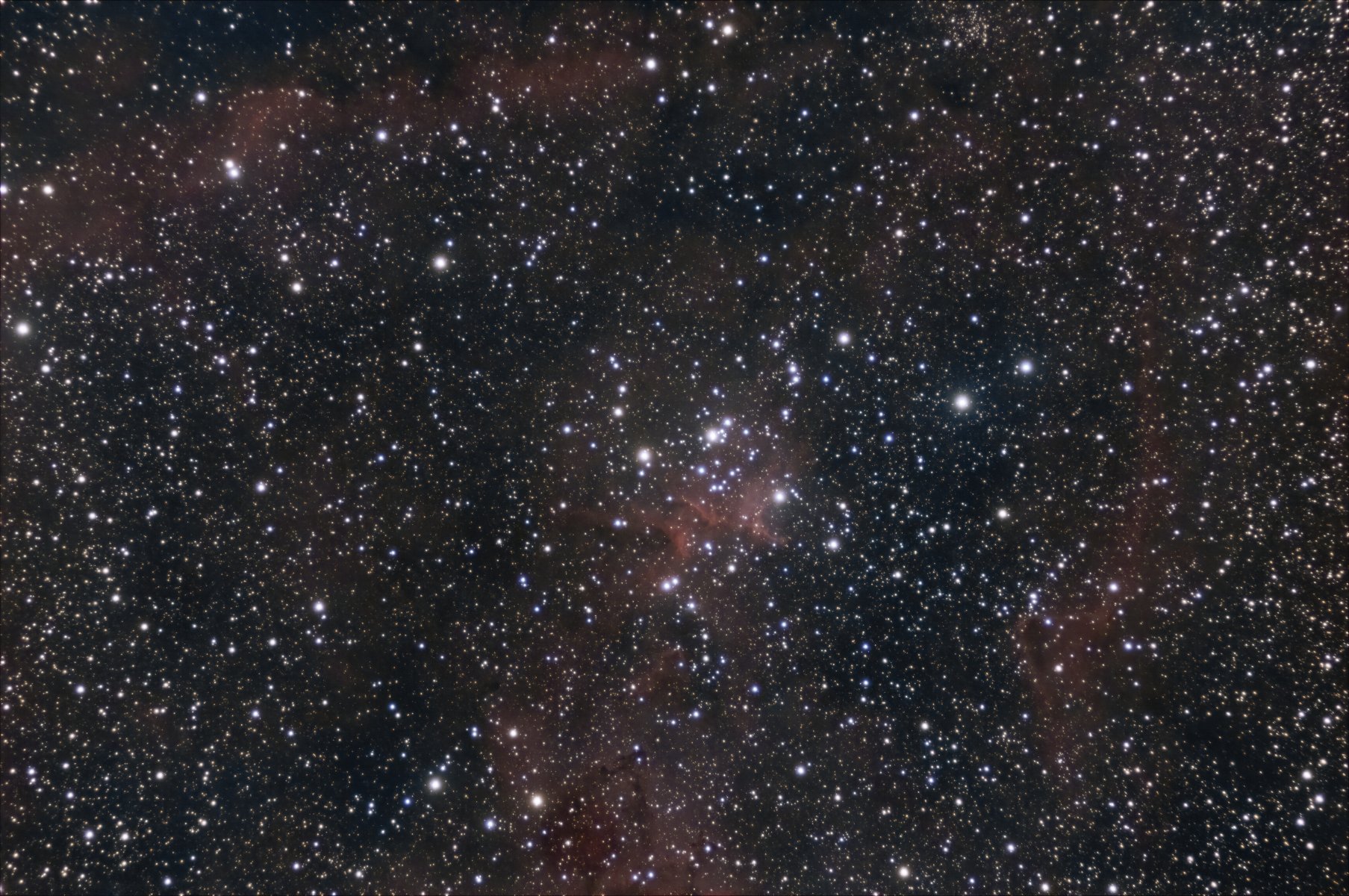

Hallo Community,
bin irgendwie ratlos bzw. komme ich bei der Nachbearbeitung der gestackten Fotos nicht weiter (nach zig Tutorials zum Thema Deep Sky Stacker, Fits Work,.....)
Habe neulich (voller Freude) bei Neumondbedingungen und guter Verhältnisse den Herznebel fotografiert.
Ergebnis:
92 Fotos zu je 2min Belichtungszeit und einige Darks
Hier meine Ausrüstung:
Montierung AZ-EQ6 GT
Teleskop = Skywatcher Equinox 120/900
ASI071MCpro als Haupt-Kamera
ASI120MM zum Guiden (an der ASI071MC pro mit USB angeschlossen)
WIONDOWS 10 Laptop mit N.I.N.A
Alles gut gelaufen, Nachführung lief auch super - keine besonderen Vorkommnisse.
Nach dem Stacken und Stretchen, irgendwie ist das Ergebnis unbefriedigend. Entweder dunkles Foto, zu helles Fotos, oder alles rot, dann wieder mal Grünstich. Verstehe das nicht.
Habe mir gedacht, wenn ich das gestackte Bild zur Verfügung stelle, vielleicht kann ja mal jemand drüberschauen (Histogramm, etc.)
Mich würde interessieren, was man aus dem Bild wirklich machen kann bzw. was drin ist.
Oder vielleicht hat jemand ein gutes Tutorial zum Thema Fits Work etc...irgendwas mache ich falsch.
Hier der Link: Herznebel_Autosave.fits
Vielen, vielen Dank im voraus,
LG und CS,
Hans

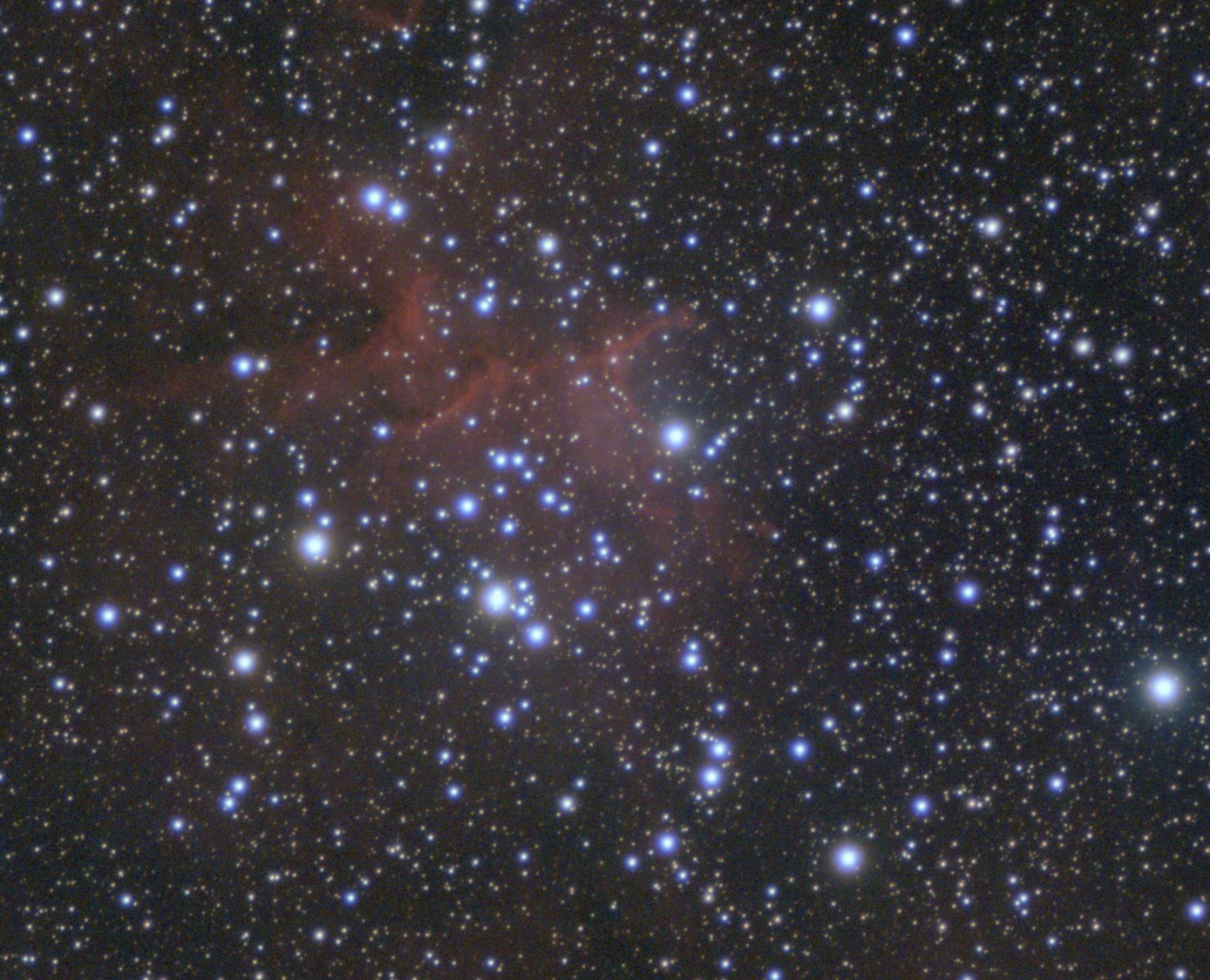

Moin Hans,

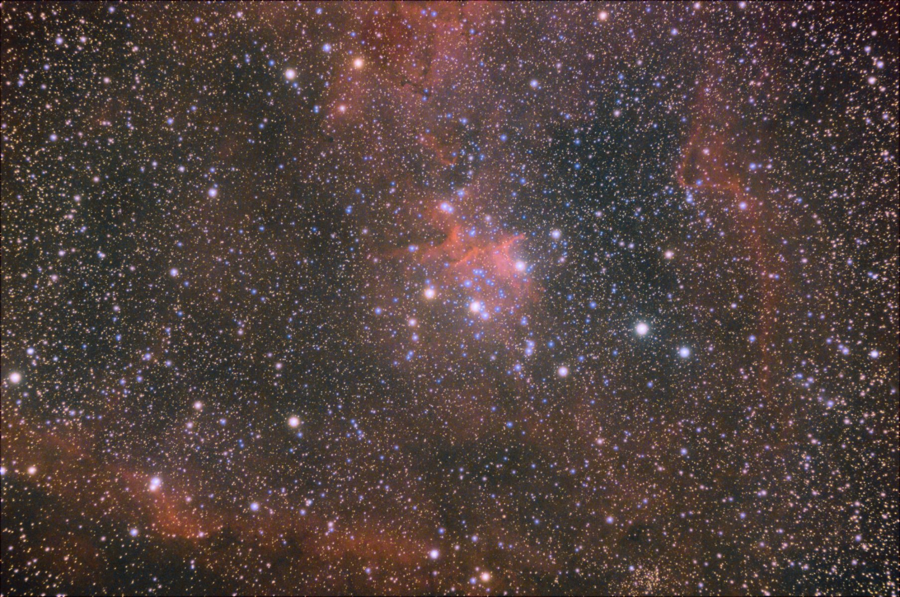

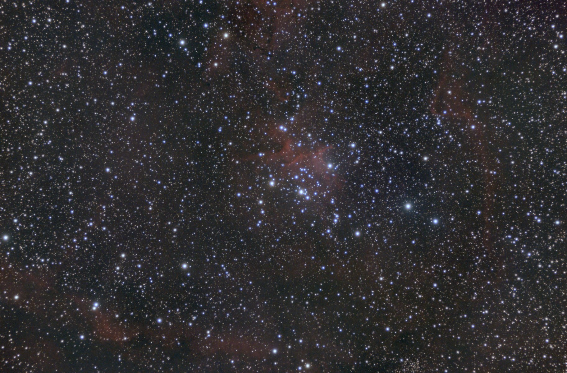

hab mir das mal angeschaut.
Da fehlt ordentlich Belichtungszeit und nochmal Belichtungszeit gerade beim Herznebel kann man davon nicht genug haben.
Weiterhin scheint mit der Equinox ein ganz schöner Farbwerfer zu sein, die aufgeblähten blauen Sterne sind ja heftig.
Eventuell war auch der Fokus nicht richtig getroffen
Hab da Bild nur hochgezogen und sonst nix dran gemacht, finde nicht das sich da lohnt da mehr Zeit reinzustecken, da siehe oben einfach Belichtungszeit fehlt ;)

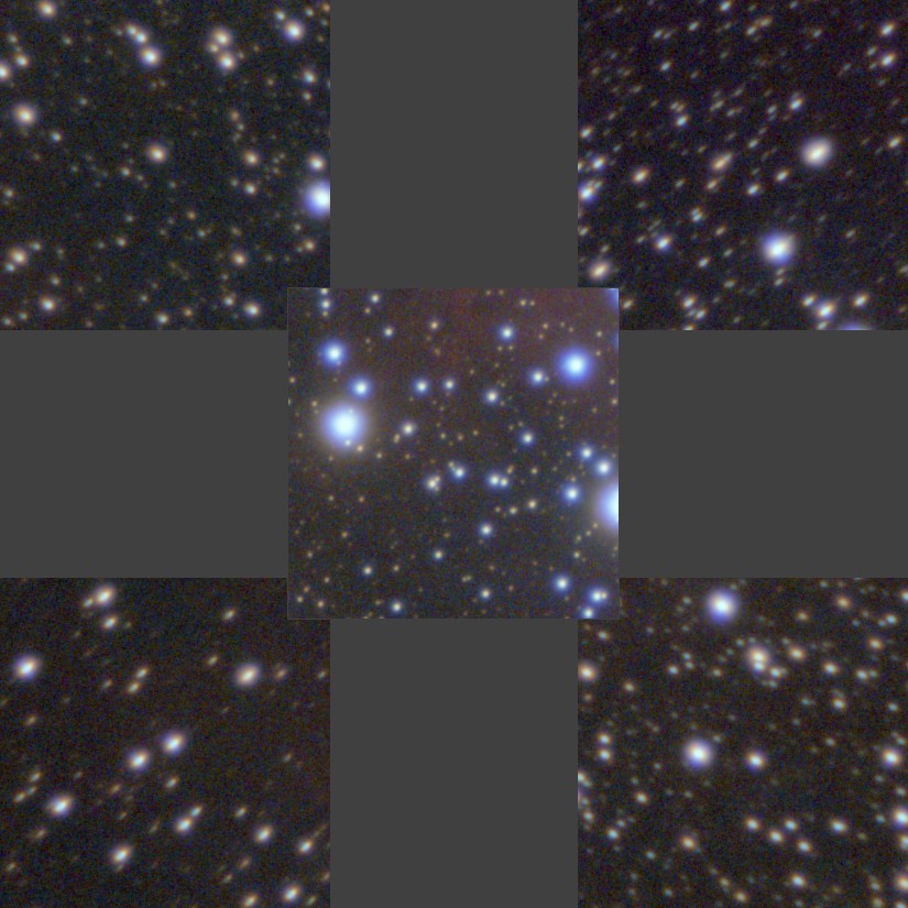

Weiterhin schein der Abstand zum Flattner falls vorhanden nicht zu passen da die Sterne in den Ecken zu Stiche werden die zum Zentrum zeigen. Da braucht es dann normalerweise mehr Abstand.
Carsten

Hallo Carsten,
vielen Dank für deine Bemühungen. Das mit der Belichtungszeit wundert mich etwas, da ich doch davon ausging 3 Std. ist ja schon mal was. Aber muss ich mir merken ;) .
Fokus sollte perfekt gepasst haben, da ich mit dem EAF das immer gleich "perfekt" einstellen kann bzw. lag der HFR Wert immer bei so um die 3,6. Meines WIssens nach ein wichtiger Parameter.
Flattner habe ich keinen - aber sehe ich auch so.
Eine Frage noch - mit welcher Software hast du das hochgezogen?
LG
Hans

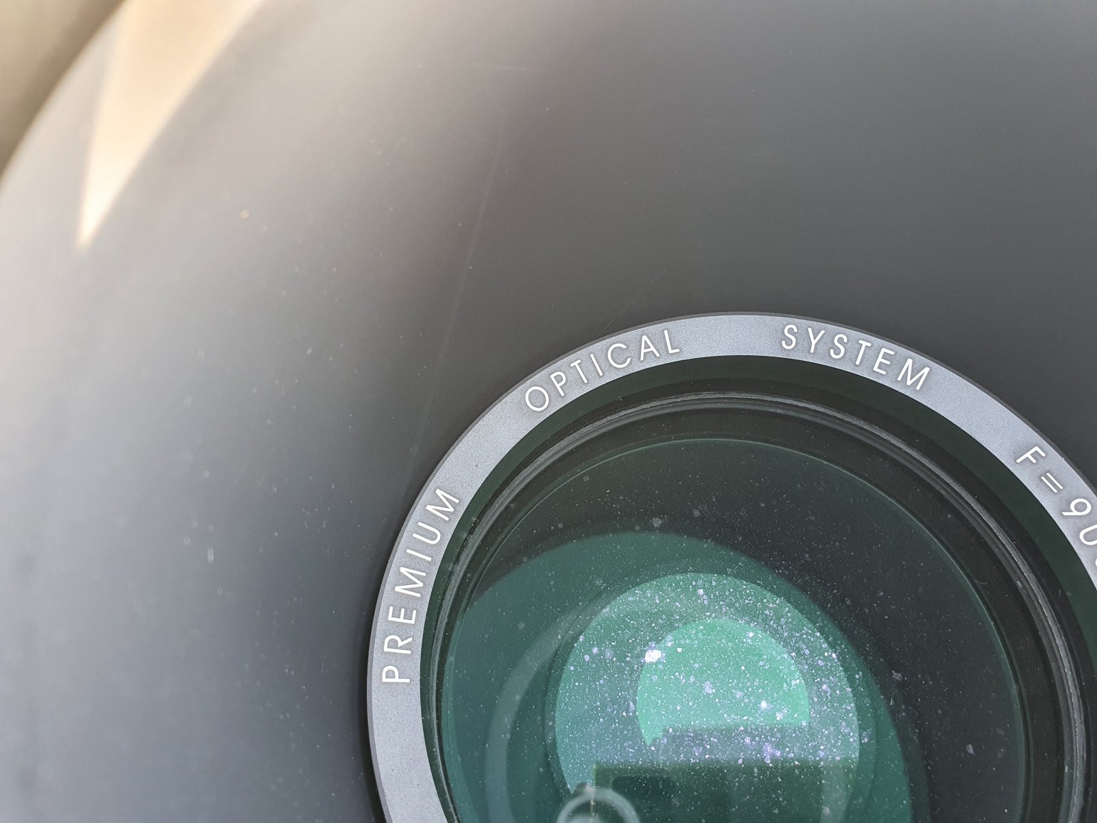

...habe mir heute den Equinox mal angesehen. Ab wieviel Verschmutzung reinigt man so eine Linse?
Könnte das auch der Grund sein?

den solltest du wirklich mal reinigen . Kann sein das die Farbkleckse , blau und grünlich , davon kommen . Sieht man besser bei der Bildbearbeitung .

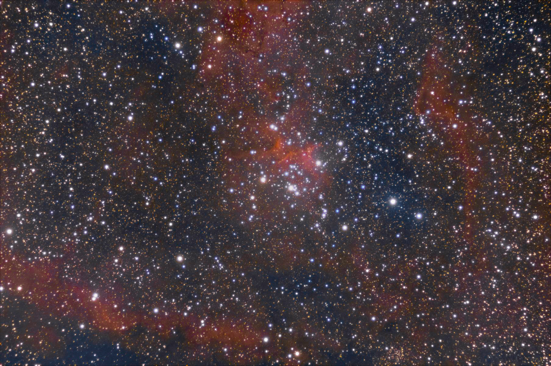

Hallo Hans,
hier mein Versuch mit Siril und Gimp.
Man kann das Bild zwar noch etwas hochziehen, aber dann sieht das grausig aus, wenn man genauer hinschaut. Kommen die Violettsäume von DSS oder von der Korrektur der Optik?
Da fehlt fehlt einfach Belichtungszeit. F/7,5 ist schon sehr langsam für so einen schwachen Nebel. Ich würde sagen 10-12h sollten das mindestens sein bei der Blende. Der Nebel ist sehr groß. Von daher würde es Sinn machen einen Reducer zu verwenden, der gleichzeitig das Bild ebnet.
Dann hast du entweder keine Flats gemacht, sie passen nicht oder DSS kriegt es nicht hin. Ich habe es mit DSS noch nie geschafft in irgendeiner Form ein Bild richtig zu kalibrieren. Probier mal Siril. Das liefert bei mir auch an sich bessere Ergebnisse. Dass die Bilder vor der Farbkalibration grün sind, ist normal.
In Sachen Dreck: mein Objektiv sieht nach dem Coronafrühjahr genauso aus. Aber meine Bilder haben ganz normale Farben und sind sauber kalibriert. Daran liegt es meiner Meinung nicht. Flecken auf dem Objektiv machen sich nicht so im Bild bemerkbar. Dreck auf dem Objektiv reduziert eher den Kontrast oder bläht die Sterne auf, im Extremfall prodziert es vielleicht einen Farbstich. Dein Dreck sieht mir als Resultat von Taubildung aus. Von der Seite betrachtet sieht das schlimm aus, weil es spiegelt. Aber hinter der Linse merkt man davon nicht mehr so extrem viel. Der Dreck, der Flecken verursacht ist weiter hinten auf dem Filter oder dem Kameraschutzglas. Vermutlich hast du einen L Filter verwendet oder? Aber wie gesagt, ohne Flats sehen meine Bilder genauso aus.
Der Herznebel ist nichts für so eine große Brennweite. Probiert doch mal NGC 7331, den Pacmannebel, den Kokonnebel oder den Hantelnebel. Das passt besser für die Brennweite und die sind auch bei der Blende in 3h gut belichtet. Dafür Flats, Flatdarks und Darks machen und mal mit Siril kalibrieren und stacken. Das sollte dann schon ganz anders aussehen.

dieser Belag kommt ja auch genau davon , also wenn die Linse beschlägt , kann wenig oder mehr sein . Es trocknet dann . Nächstes mal wieder das selbe . Das ist auf keinen Fall von nur einer Nacht . Eine Röhre dort vorn rauf hilft .

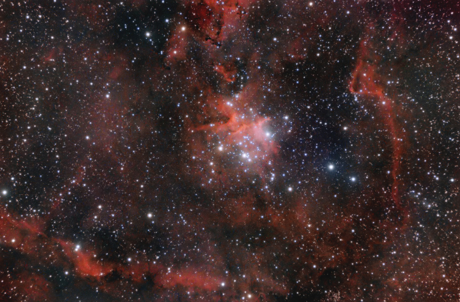

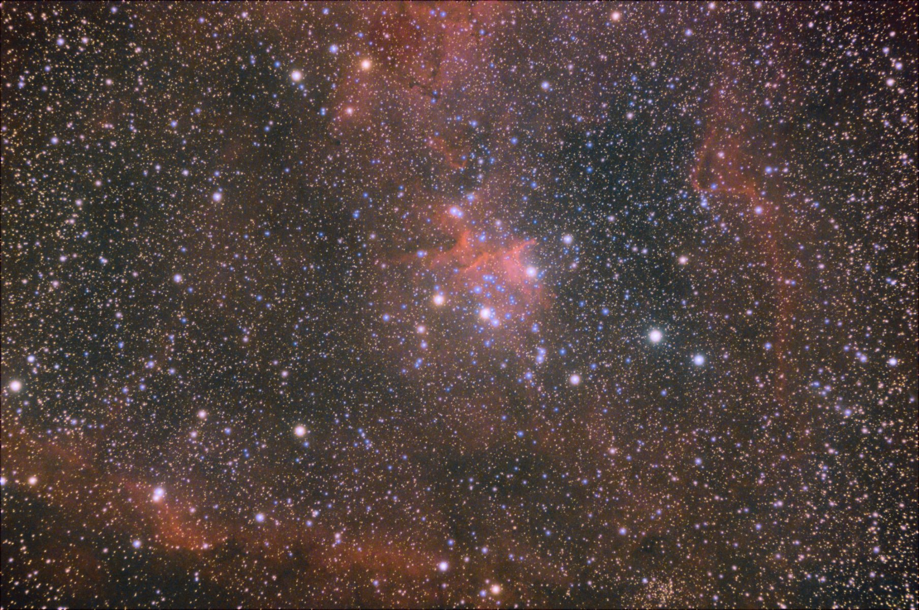

Hallo Hans, ich hab nur schnell mal das "Autosave" von Carsten kurz mehr gesättigt (und violett rausgenommen), da sieht man natürlich schon etwas mehr. Viel diffiziler wird es dadurch natürlich nicht. ;)
lg
Niki

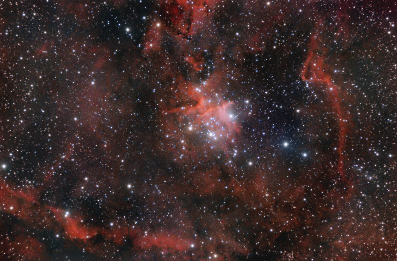

eine Frage noch - wie hast du das Foto so hinbekommen bzw. welche Software verwendest du - oder ist das gar nicht mein Foto?

Bloss eine Frage noch: hast du dein Teleskop nachher dann gereinigt?

ist dein Foto .
mit Photoshop .
leider war ja mehr nicht drin . Ich musste mit der JPG-Datei hantieren . Wenn die Originaldatein es gewesen wären , würde das Ergebnis wohl noch besser ausfallen .
Ganz klar ist ja , dass man den Nebel ausarbeiten muß wenn man davon viel sehen will . Da stören dann die Sterne .
Möchte man die Sterne lieber sehen , so ist das Ha dann egal .
Die Linso vorne reinigen ist doch kein Hexenwerk . Da reicht ein sehr feuchtes Brillenglasreinigungstuch oder ähnliches .
Flats würde ich schon machen .

Was mich noch interessieren würde, ginge das mit GIMP auch bzw. gibt es dafür wie du das gemacht hast, eine kurze Anleitung oder ein Tutorial? So etwas suche ich schon lange ;)
Ich finde dein Ergebnis doch toll!
Danke,
LG
Hans
Hallo Hans,
GIMP kenne ich nicht . Daher kann ich nicht sagen wie es damit funktioniert .
In Fits oder Tif alles bearbeiten .
Du mußt die Sterne verkleinern . Farbsättigung anheben. Selektiv die Farben bearbeiten . Mit StarNet die Sterne extrahieren und das enstandene Bild glätten entrauschen Farben bearbeiten . Beide Bilder wieder zusammenfügen . Das Originale Bild auf das Starless Bild (als Negativ) .
Ob das GIMP so aht mußt du selber sehen .
