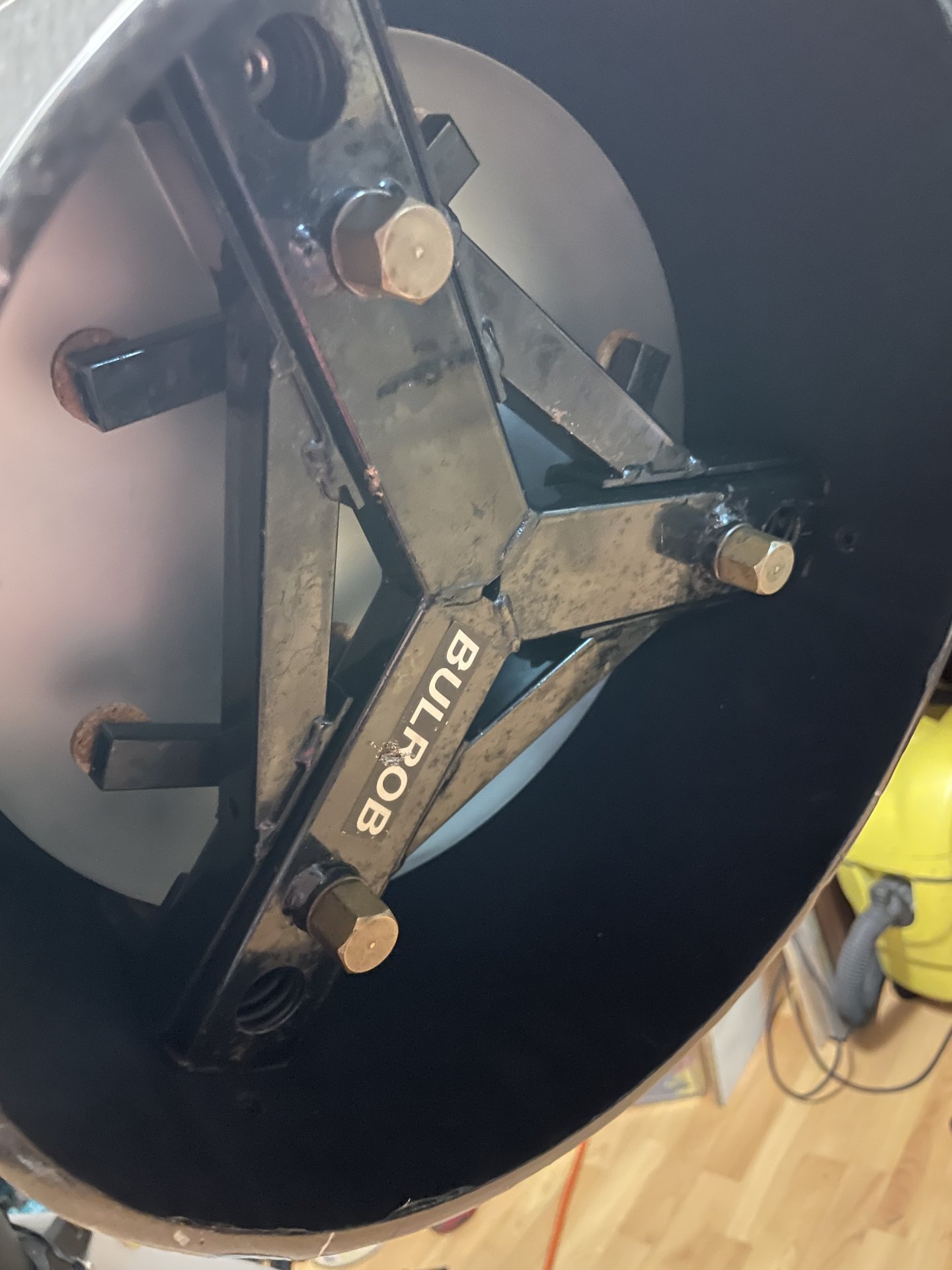

Sorry wenn ich kurz etwas am Ursprungsthema vorbei bin, aber hier muss ich doch mal meinen Senf dazugeben. Nachfolgend mal eine, in meinen Augen, perfekte historische Lösung. Eine 10“ „Bulrob“ HS aus Stahl, 9P-Auflage mit 3er Wippen, vollständig ohne Druckschrauben, die Druckfedern aus 4 mm Federstahl, die Zugschrauben mit einem 15er Gabelschlüssel butterweich verstellbar. Hat zwar 4 kg Gewicht, aber da verstellt sich nichts und ein Nachjustieren dauert ohne gepfriemel max. 5s mit dem Laser. Dagegen ist alles was ich derzeit kenne Kinderspielzeug. Warum sowas nicht mehr hergestellt wird verstehe ich nicht.
CS Markus
Naja. 4 kg ist halt auch schon eine Ansage. Und sowas kostet dann halt auch ein paar Euro, da mit manueller Arbeit verbunden.
