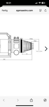

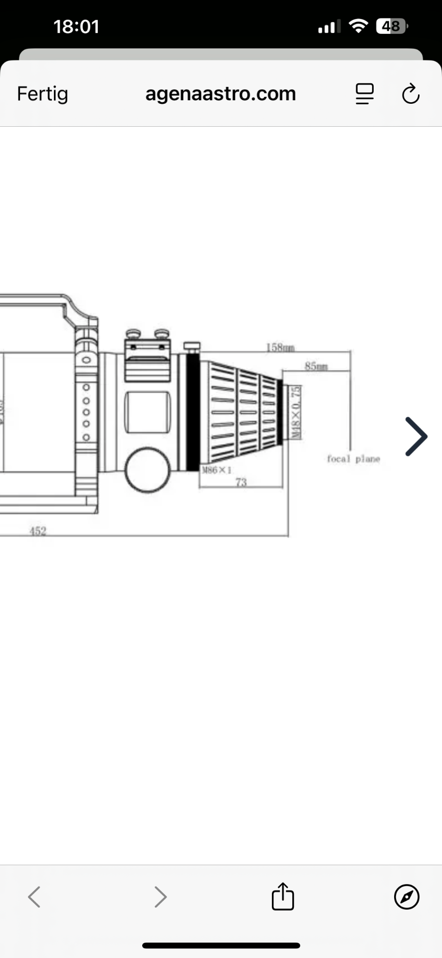

ich möchte meine neue Kamera Asi 2600 MC Duo air an dem neuen FRA500 montieren.
Zwischen Austritt FRA und Focal Plate sollte 158mm liegen. Warum überall 55mm geschrieben wird verstehe ich nicht.
Hat jemand ein Bild oder eine Anleitung wie ich die Kamera am FRA 500 montiert bekomme? Vielen Dank

Hallo @Dirk56, ein ASKAR FRA500 ist ein Flatfield APO Astrograph, daher und laut Spezifikation und Details auf Teleskop Express !
Das Scharfstellen der Kamera im FRA500 Apo​
Der Korrektor des Apos ist fix im Tubus verbaut. Sobald Sie die Kamera scharfgestellt haben, sind Sie auch automatisch im richtigen Abstand. Die mühevolle Suche nach Adaptern in der geeigneten Dicke entfällt.
Du musst bloß den M54 Adapter von ASKAR FRA500 montieren, dann die M54 Adaptern von Asi 2600 MC Duo ebenfalls adaptieren und dann alles verbinden, und dann scharfstellen..
Martin
Hallo Martin, herzlichen Dank für die Antwort. Das wäre ja super einfach. Ich werde es probieren. Viele Grüße von Dirk
