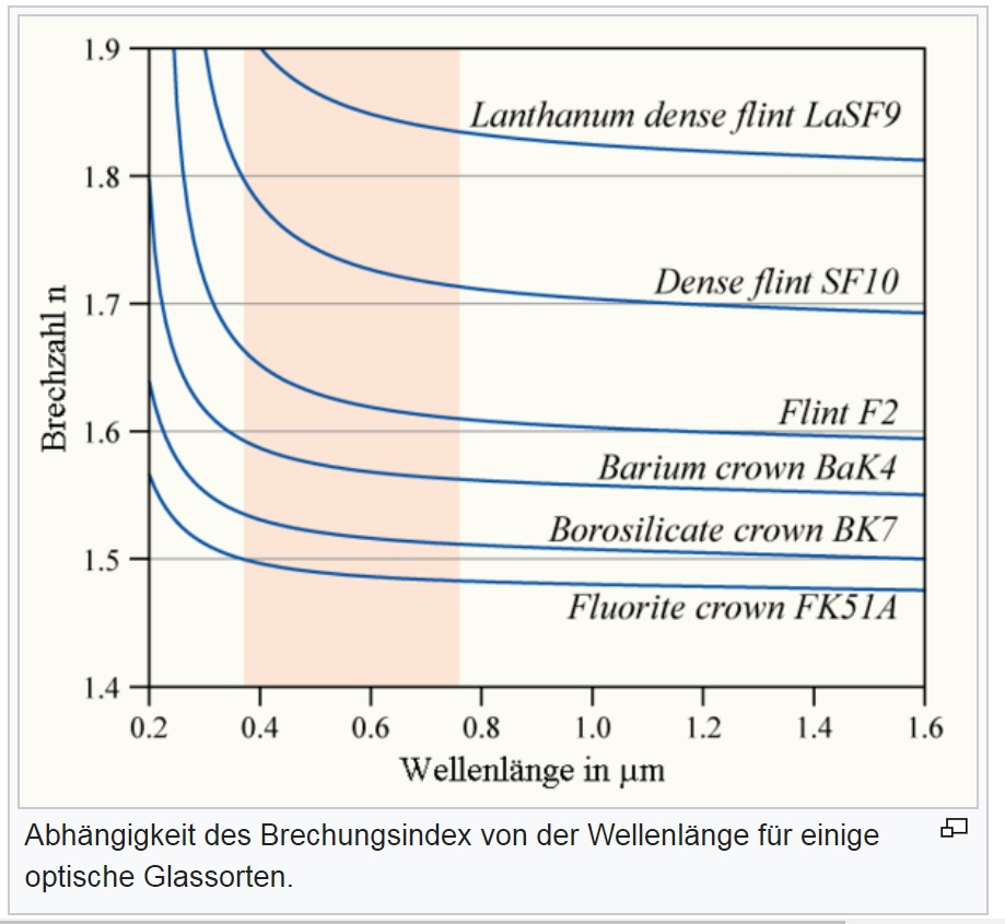

Für senkrechten Lichteinfall hat man für einen einfachen Glas-Luft Übergang einen Reflexionsfaktor von
R = [(n - 1)/(n +1)]²
Code:
 Brechungsindex         Reflexion
       n               R         (%)
      1,4            0,028       2,8
      1,5            0,040       4,0
      1,6            0,053       5,3
      1,7            0,067       6,7
      1,8            0,082       8,2
      1,9            0,096       9,6
      2,0            0,111      11,1
Für unvergütetes Kronglas mit einem Brechungsindex zwischen 1,5 und 1,6 liegt der Reflexionsverlust pro Glas-Luft Übergang also bei ca. 5%.

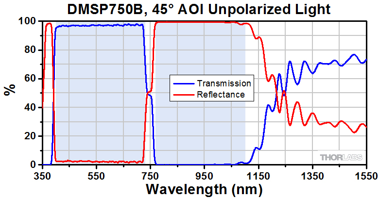

Hallo Tobias,
vielleicht noch als Nachtrag zum Verständnis, dass da bei Abwesenheit von Absorption im Glas nichts vom Licht verschwindet.
Schau dir mal die Transmission und Reflexion von state-of-the-art Mehrschichtvergütungen an, hier am Beispiel von dichroischen Strahlteilern:
Shortpass Dichroic Mirrors / Beamsplitters
Das sieht man direkt, dass Transmission und Reflexion zueinander komplementär sind: T + R = 1
Credit: THORLABS
Gruß, Peter
