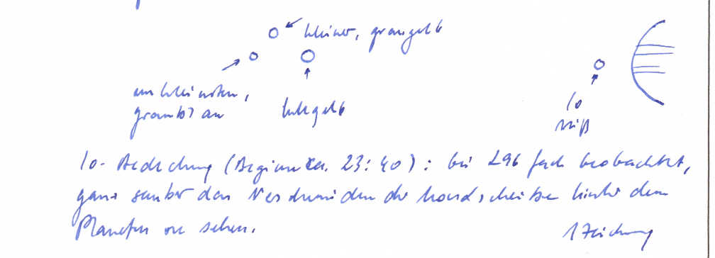

Moin! Gutes Seeing (und möglichst auch Transparenz) wurde schon mehrfach genannt, eine gute Optik möchte ich noch ergänzen, gute Kontrastübertragung und gut kollimiert! Und fotografisch eine perfekte Fokussierung!
Visuell gehen die Scheibchen schon ab 4". Mit einem 130er Apo habe ich gegenseitige Bedeckungen und sogar einmal (bei optimalen Bedingungen) einen Schattendurchgang auf Ganymed beobachtet.
Gruß, Michael
Skizze im Beobachtungsbuch, 27.05.2005 23:30, von links Callisto, Europa, Ganymed, Io
