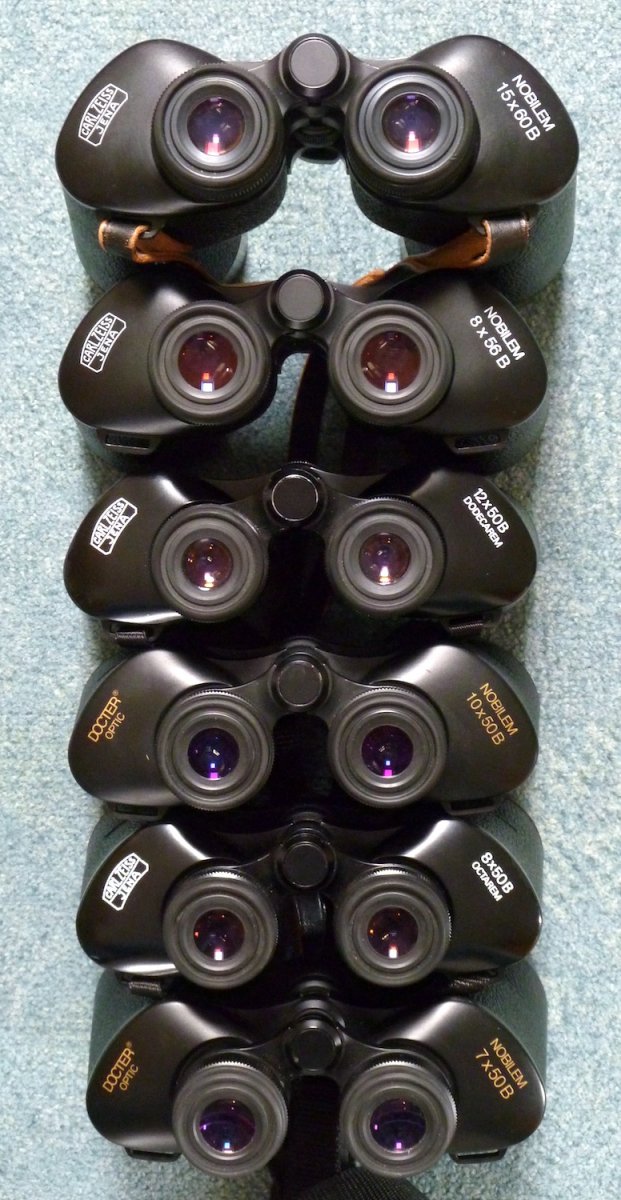

Wie kommst du gerade auf diese beiden Gläser, sind zwar alte Schätzchen aber vielleicht nicht mehr ganz so Zeitgemäß?!
Um mal Butter bei die Fische zutun, ich wäre vorsichtig beim Kauf solcher Ferngläser, zumal wenn ich wenig Erfahrung hätte, wie willst du einen guten Zustand beurteilen?
Grundsätzlich, viele dieser Gläser mögen äußerlich noch passabel aussehen aber was ist mit dem Innenleben?
Häufig benötigen die erstmal eine Generalüberholung weil die Prismen nach so viel Jahren belegt sind, ich hatte zwei davon (Zeiss Octarem 8x50, Zeiss Dodecarem 12x50) beides noch jüngere Modelle als deine erwähnten.
Tja, die mussten dann erstmal zum Binodoc der mir dann mitteilte das dieses Problem bei den allermeisten dieser älteren Gläser besteht, nach 30-40 Jahren muss so ziemlich jedes Glas mal überholt werden, zumal wenn sie genutzt wurden!
Diese Gläser sind halt nicht super abgedichtet, irgendwas kommt da immer rein und das eben nach so viel Jahren.
Dazu kommt Mitteltrieb, Knickbrücke, Dioptrinausgleich, Justierung u.s.w., kann alles zur Baustelle werden.
Die Vergütungen und Glassorten sind auch nicht mehr auf den neuesten Stand, hier hat sich in den letzten 20 Jahren jede Menge getan, neutralere Farben, bessere Streulichtunterdrückung, höherer Kontrast u.s.w.
Ich will die Gläser nicht schlecht machen, wenn man wirklich ein sehr gut Erhaltenes bekommt kann man immer noch große Freude an denen haben, allerdings können sie optisch einfach nicht mehr mit modernen Gläsern in Gesamtheit mithalten und wenn du dich nicht auskennst ist die Chance auf eine "Gurke" beträchtlich hoch.
